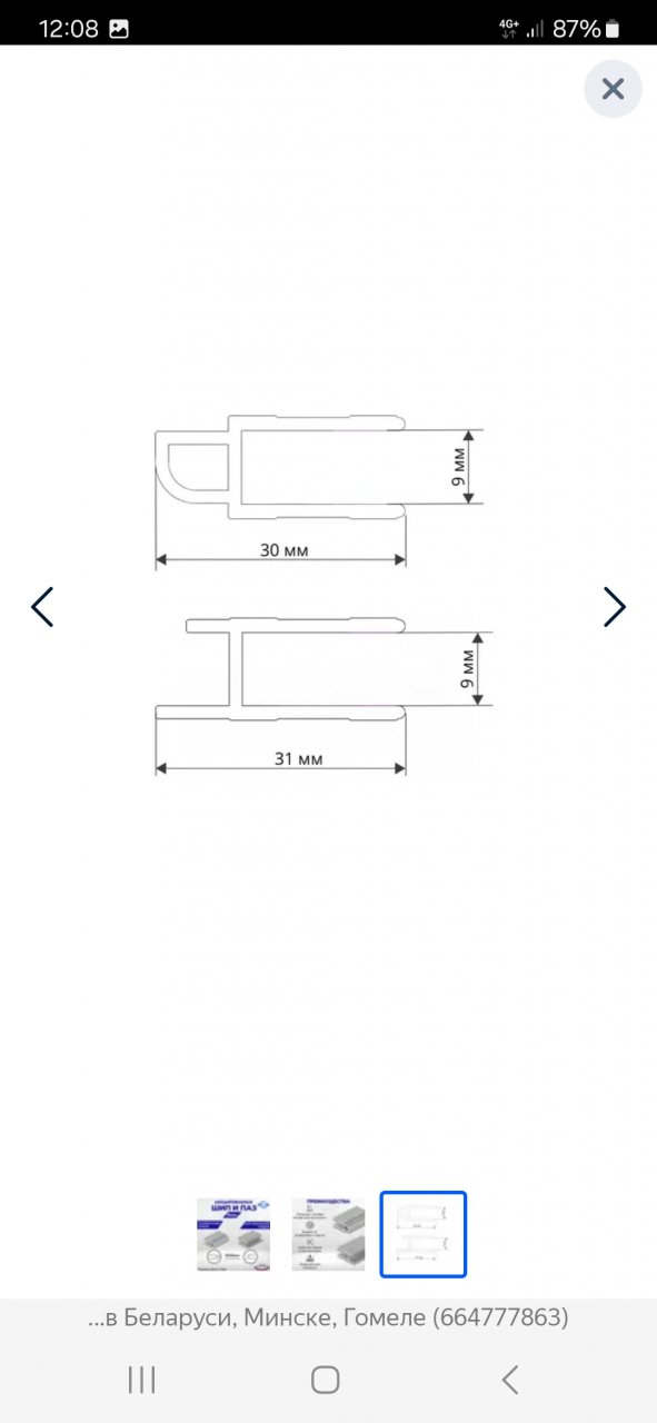

А если к стартовому профилю конечной пайолы на транец уголок прикрутить, а стрингер под него подсовывать? Жёсткость думаю будет гораздо сильнее, а уж потом пол под пайолами надувать... А?
1 880
Стрингера под баллоны,и все,они дадут жесткасть полу в длинну
Профиль ,Н, (на фото ,что то на подобии такого )даст жесткасть ширине, и не будут листы скакать
Нос ,между дном и болоном прижмет перед пола
А корма? Вот и 10мм отмеряем, кусок чего прикручиваем, чтоб в шов не попасть, и под него заводим лист пола
Будет нятянут пол как струна, не будет пузыря, и ходить будет гуд

Вы хотите сказать, что вместо уголка на транец внизу у пола( так, чтобы не зацепить место вклейки транца в пол) мы прикручиваем маму(или папу) чтобы у транца фанера пола, оканчивалась не просто стартовым профилем, а эта часть пайола упирающаяся в транец, входила в систему соединения папа/мама?
Да, по идее это хорошо, но у нас дно надувное и пайолы немного будут "ходить" под нагрузкой, а выступ всего 9 мм и он постоянно будет из этого "зацепа" выскакивать. Поэтому я думаю будет лучше у стартового профиля зацепной шип надо вообще удалять, или на стартовую часть фанеры пайола прикручивать просто П - образный профиль с удлинёнными "ногами", а на транец крепить уголок, под который эта стартовая часть пайола и будет входить... ИМХО
1 880

Нет,читайте еще раз,
А зачем профиль Н, если есть система папа/мама по ширине? Ну папу ещё понятно, а маму то куда? Я же пишу про стартовый, или транцевый конец пайола
Больше 10 лет назад была проблема с профилем, я использовал между листами Н профиль,
Я вам написао, кусок бруска ,рейки, палена кола, фанеры бакелитовой,чего хочешь к транцу прикручиваешь,чтоб зазор был на толщину листа, чтоб его туда вставить, и все ничего к этому торцу листа прикручивать ненадо
Я вам написао, кусок бруска ,рейки, палена кола, фанеры бакелитовой,чего хочешь к транцу прикручиваешь,чтоб зазор был на толщину у листа, чтоб его туда вставить, и все ничего к этому торцу листа прикручивать ненадо
Значит мы правильно друг-друга поняли

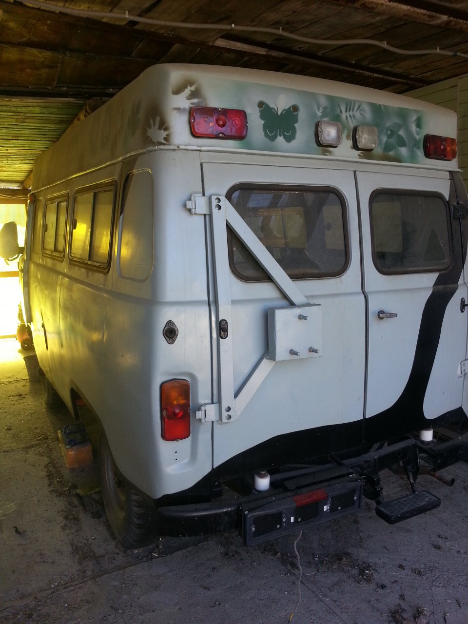

Согласен, с "доработками" , но во первых я врач, даже буханку никак не доделаю, хоть и провода новые уже все протащил, а супруга говорит, чтоб убрал из под перехода))) Уж думаю не продать ли? Но ведь на такую вещь ценитель нужен, а с другой стороны с чем-то расстаться видимо придётся, хоть и недорого отдам...А с другой стороны жаль, низ новый, газ/бензин, 1200 км хода, будет теплее бампера повешу, руль с подрулевыми, да и вроде тягалку удачно приделал, снять можно, управление в салоне, да и через люк с солнечной батареей охотится можно, ведь перегородку салонную снял, седенья в салоне вдоль поставил, да ещё и их в бок откидывающимися сделал...да и других ништяков... даже двудиновую музыку и чтоб сзади смотрела...ну да ладно, вернёмся к моторам лодочным... Я хочу получить что-то типа такого Tohatsu M50D2 Eptos, чтоб и дистанция ( возраст всё-таки), и трим, конечно хотелось бы инжектор, но на кат говорят надо что-то полегче, хоть и фальшборта поставил и более 1.5 тонн в результате получилось, но всё-таки транец вклеен и много на него вешать не рекомендуют, поэтому надо что-то надёжное, а на всякий случай у меня 55 электромотор есть, на котором я по Плещееву озеру плавал и пусть не очень быстро, сейчас мощнее появились, но на край я думаю пойдёт, тем более от бухи АКБ на 120 есть... Так что я в поисках мотора, и зато вроде тележку для мотора присмотрел, прямо как в анекдоте, и прицеп и гараж и даже любовница... машину только купить осталось, чтоб даму в ней разложить...
