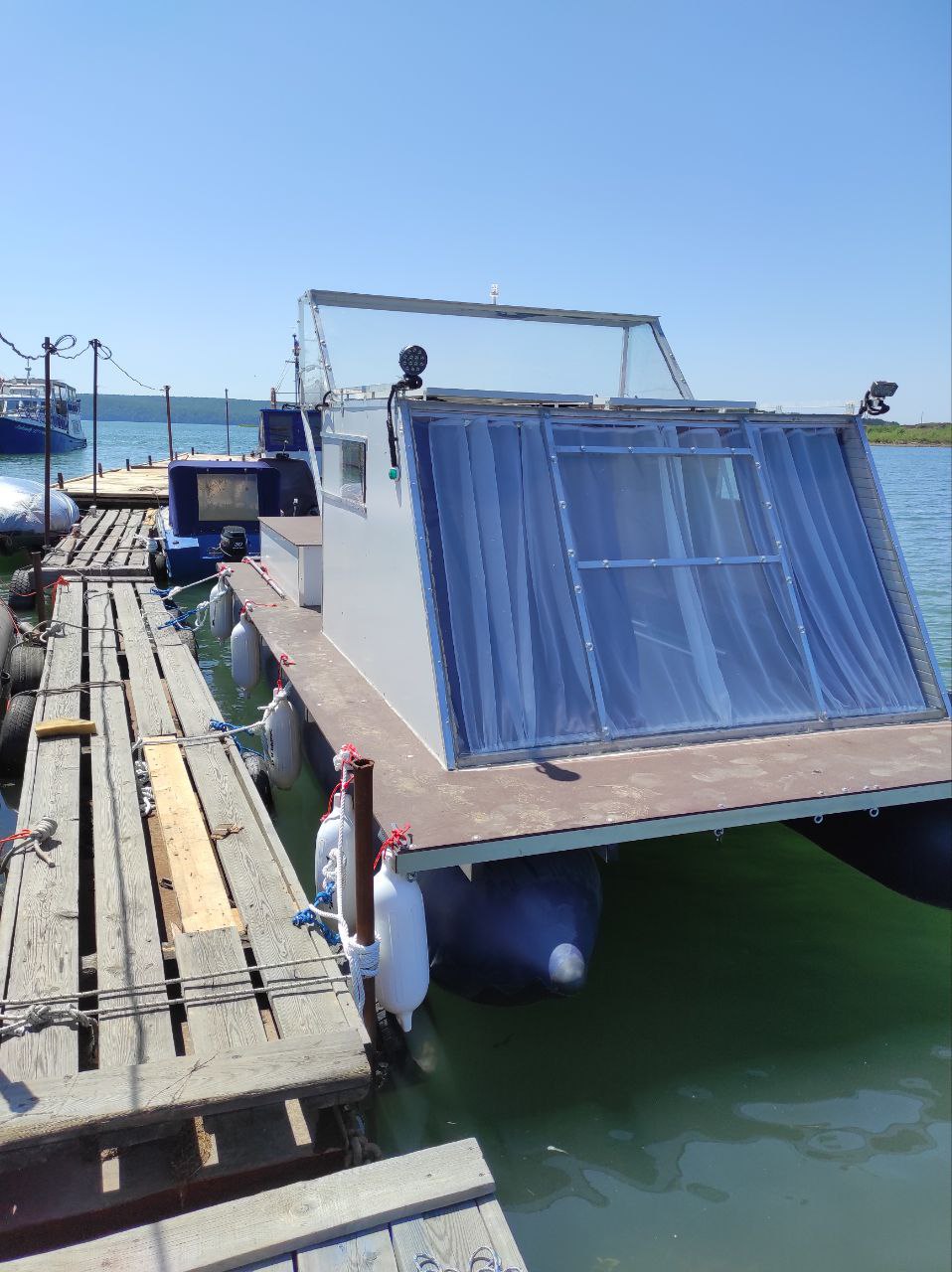

Всех приветствую. Принимайте новичка. Построил за зиму катамаран. Основная цель путешествия по Иркутскому водохранилищу и оз. Байкал.
Размер 6 на 3 м. Балоны 7 метров и в диаметре 70 см.
Мотор 20 л.с. Suzuki df20.
262955
262956
262958

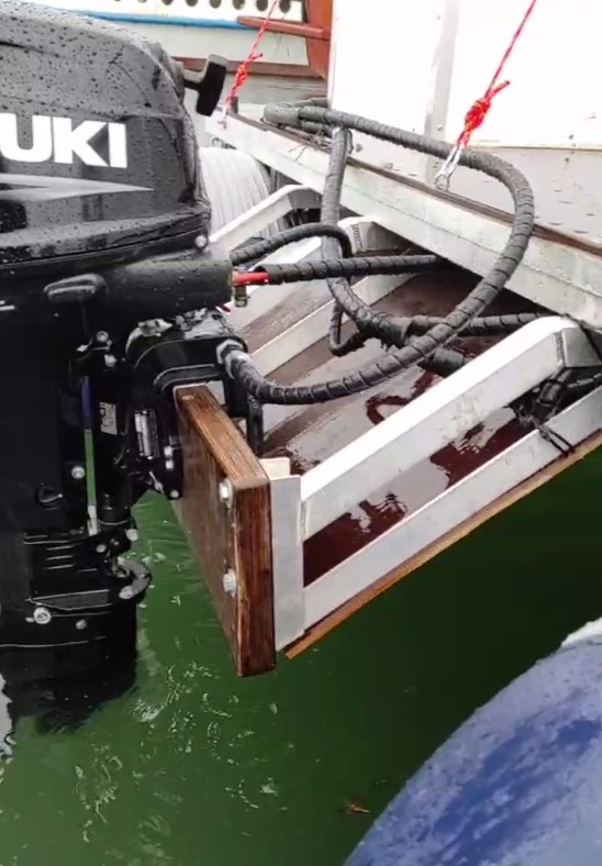

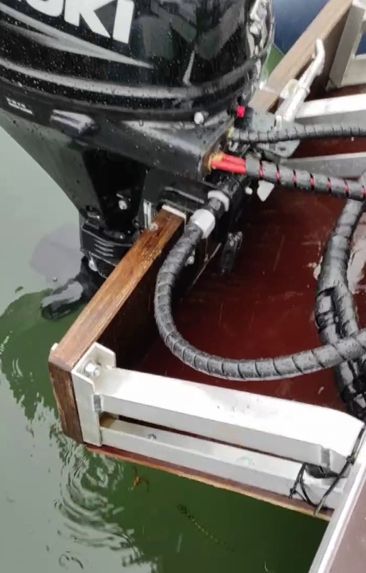

После спуска на воду столкнулся с проблемой прохвата мотора и заплескивания воды на палубу. Волна билась в транец и попадала между палубой и транцем
1) Проблему с прохватом вроде бы смог решить путем изменения угла наклона мотора (поставил мотор в крайнее положение.) и большой загрузкой кормы. Прохваты уменьшились, но все равно бывают
2) Вторая проблема решилась пришивкой плиты на скос транца. Вода теперь бьется в скос, на палубу не попадает. Но эта плита получилась короткая, всего 60 см. Я так понимаю их лучше делать длинные?
262953
262954
Скорость максимальная в штиль 12.3 км.ч. Обороты на максимальном газу всего 3800.
Но мне кажется можно сделать скорость и обороты больше. Поэтому вопрос.
В стоке на моторе стоит винт с 12 шагом. Какой шаг винта лучше всего поставить на катамаран, чтобы добиться максимальной скорости и увеличить обороты двигателя?
Сложно сказать, попробуй у кого нить взять 10й на пробу.
А так может и 9й нужен.
Вряд ди кто ни буть точно скажет.

[/QUOTE] На моем кате ось винта вровень с низом баллона! На мой взгляд, у Вас очень сильно опущен мотор и поэтому идет сильное забрызгивание и сопротивление. Винт наверное нужен 10, но, все подбирается опытным путем. Чего то скорость совсем низкая, мой кат 420, баллоны 500, с нагрузкой около 350 кг, под Ямаха-3 с такой скорость шел. Удачи Вам! Добавлю, подумайте о регулируемом транце!
Рассуждайте.
Кат водоизмещающий- так?
Двигло 20ка как то на 4м лодку ну так что бы на глис выходить- так?
Винт на 12 и ахерительный недокрут- так?
Значит на водоизмещайке прибавить 2-3 км\ч надо 30-40-50 л\с - надо ли?
Вин заменить на максимально силовой то есть "9"ка. Прибавить норму в оборотах- так?
И ждать скорости 12.7 не больше- так?
По кату:
На хрена ящики на корме?
По мне поменять местами нос с кормой. С двигла заход-выход в воду. Раз.
Приставать на ночь противоположной стороной от движка- так? Вид на воду приятней. Отходить приятней. Два.
А значит тубзик и тех место со стороны берега. По середине спальное место, а с кормы площадка для обитания пассажиров стол кресла.
К пилону приторочить тент крышу над кормой. При случае ночёвки закрыть по периметру сеткой от комаров или водоотталкивающей тканью от ветра. А если мангал поставить под тентом с трубой как вытяжка то осенью по плюсовой температуре внутри будет жарко.
Как вижу.
