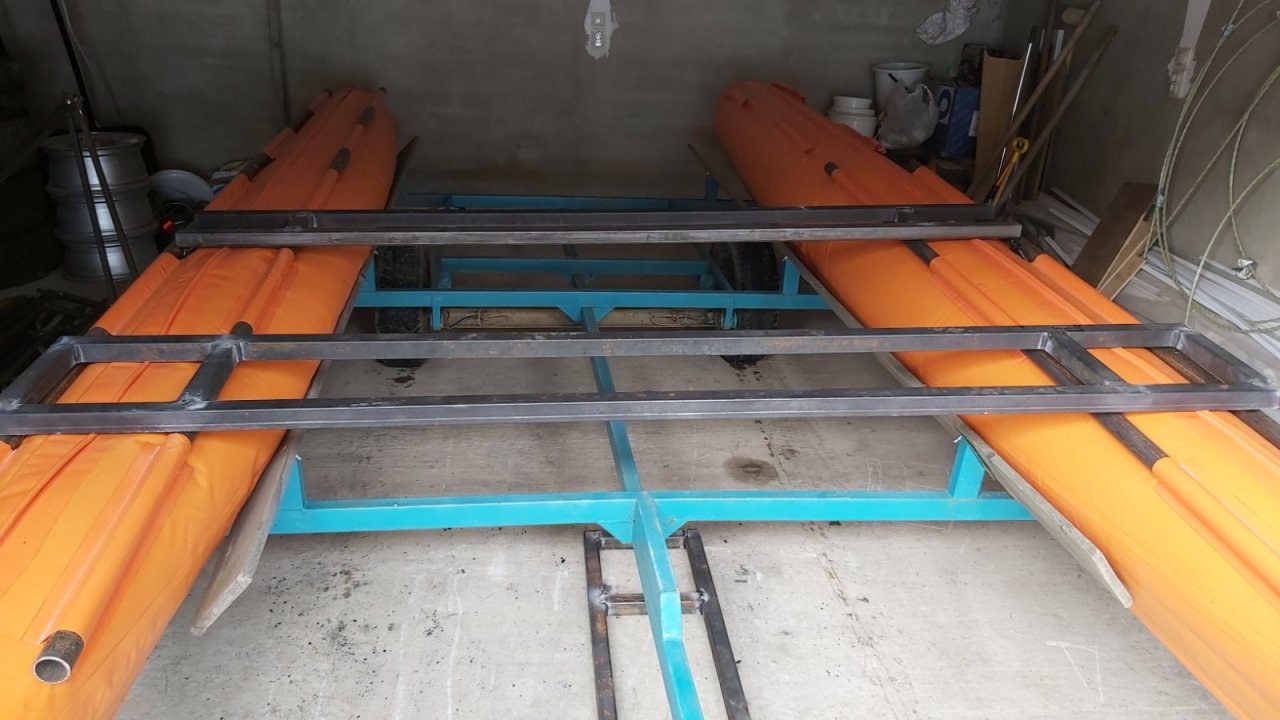

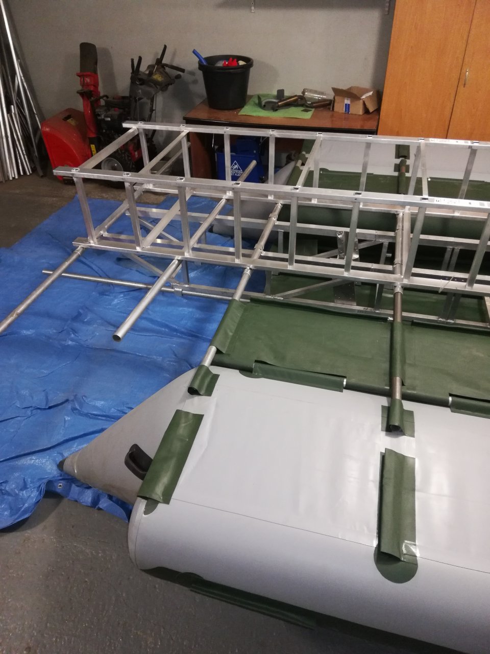

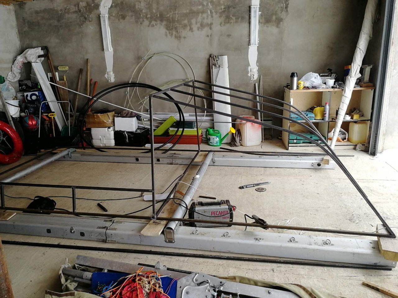

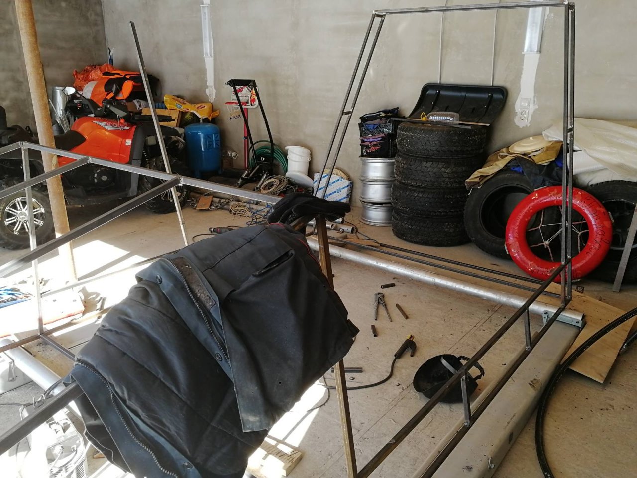

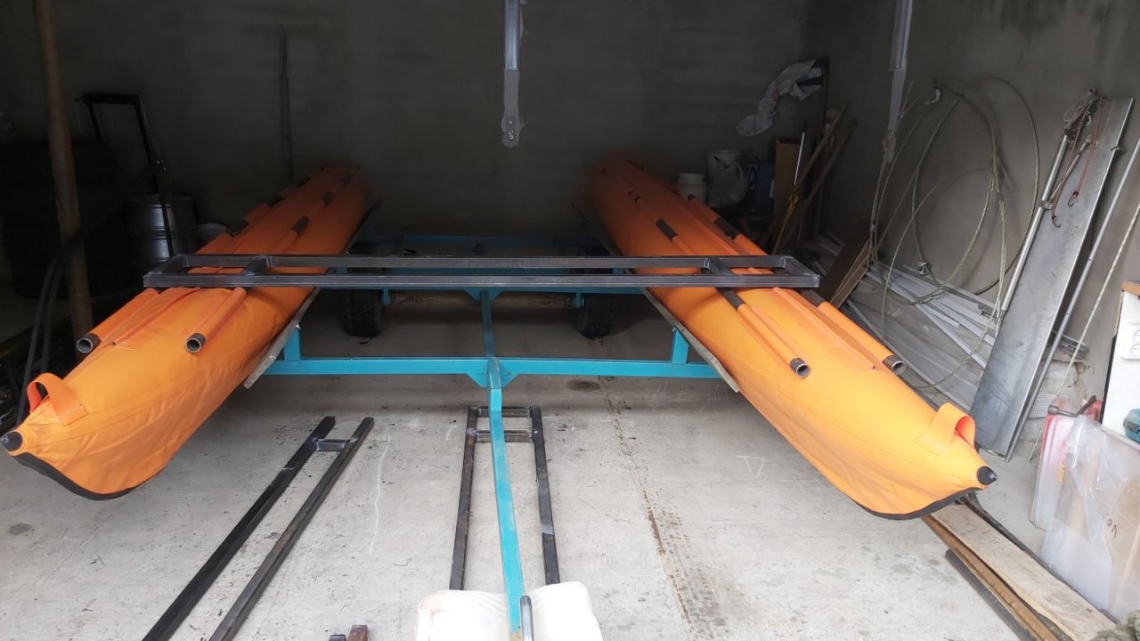

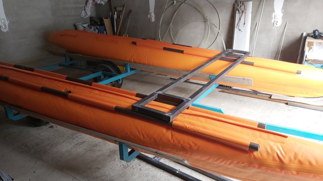

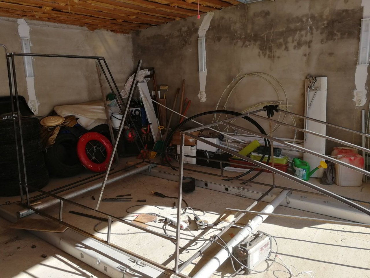

На данный момент каркас уже готов. Он разборный, быстросъемный.
Раму решил заменить на более прочную поперечки из квадрата и продольных труб.
Мотор Сузуки 9.9 без румпельный раздушен.
Хотелось бы услышать мнение ГУРУ.
Я конечно не гуру, но почему бы и не воплотить задуманное. Раме лишняя прочность точно не помешает. Рубка добавит парусности, но и мотор у Вас не слабый, мне кажется выгребет если что. От акватории конечно зависит. Ну и с головой подходить к эксплуатации…
Если прицеп то и лодку можно возить. Или по мелководью ходите?
Чтобы в лодку впихать всё, что впихивается в катамаран, она должна быть не маленькой… Да и по цене прилично выйдет… Почему бы не сделать из того, что уже имеется…

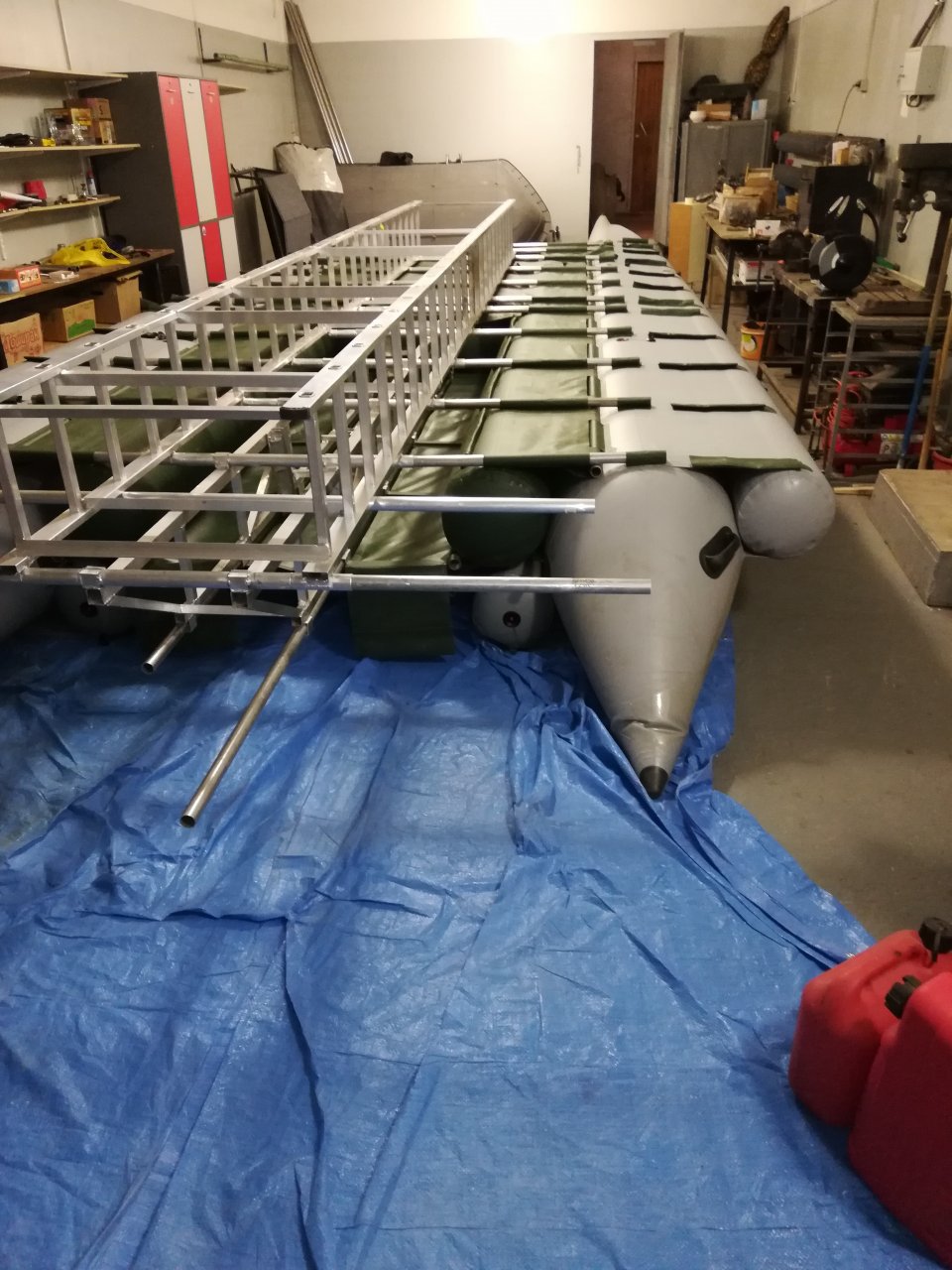

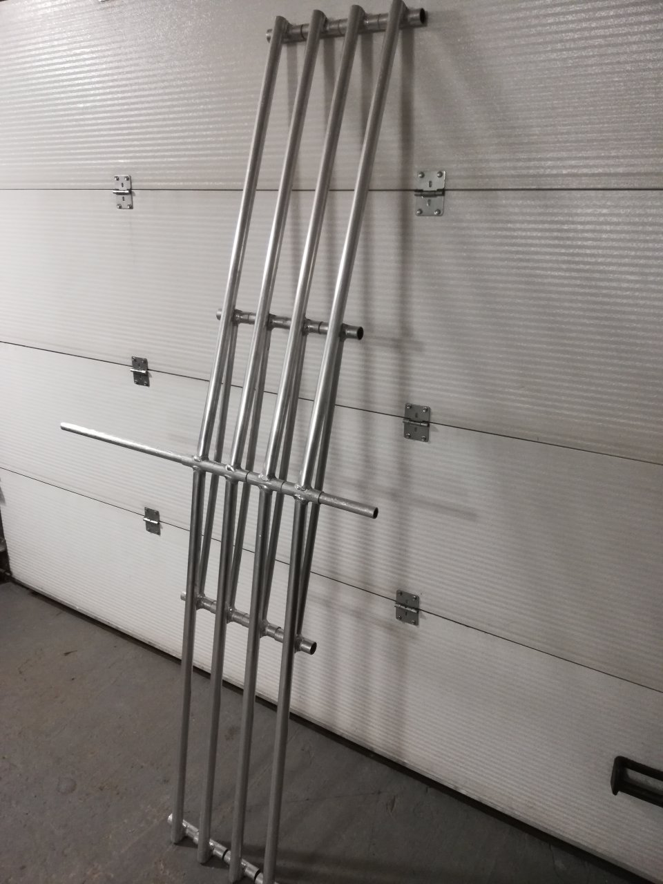

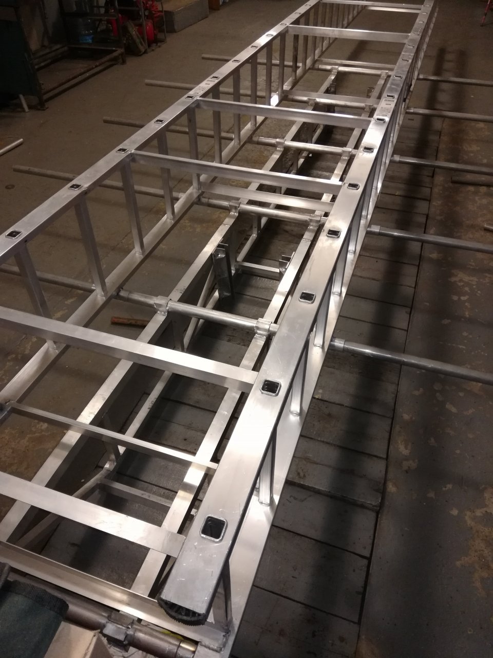

Я конечно не гуру. Но поделюсь своим каркасом. Китайские алюм лестницы соединены квадратной трубой д16т 20мм. Используется как богожник на машину и каркас катамарана. К одному каркасу могу прилепить быстро и надувные бананы и стеклопластиковые поплавки. Есть возможность расширения катамарана добавив ещё поплавки по бокам или навещать всяких разных крепежек

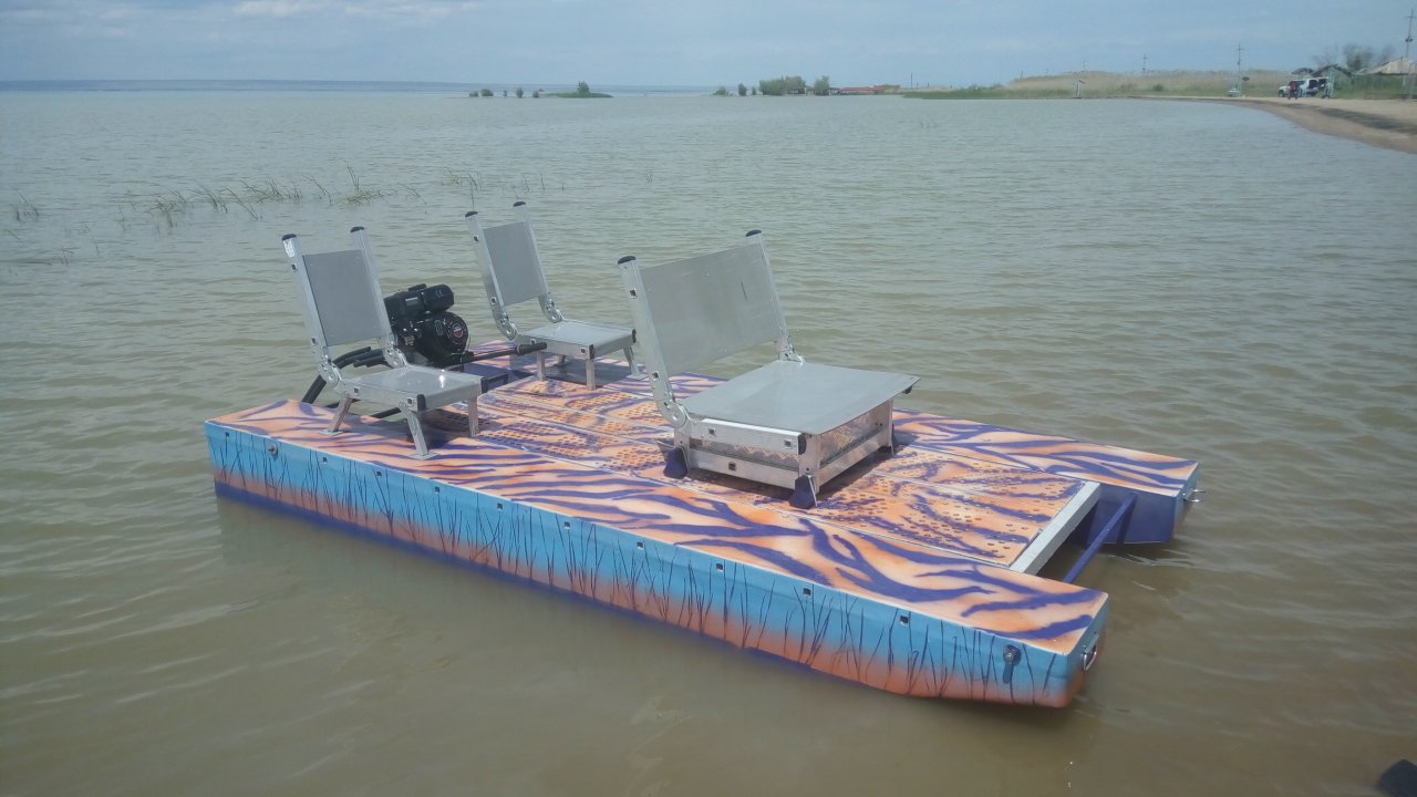

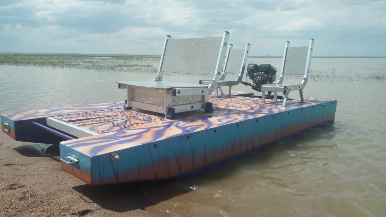

Стеклопластиковые поплавки

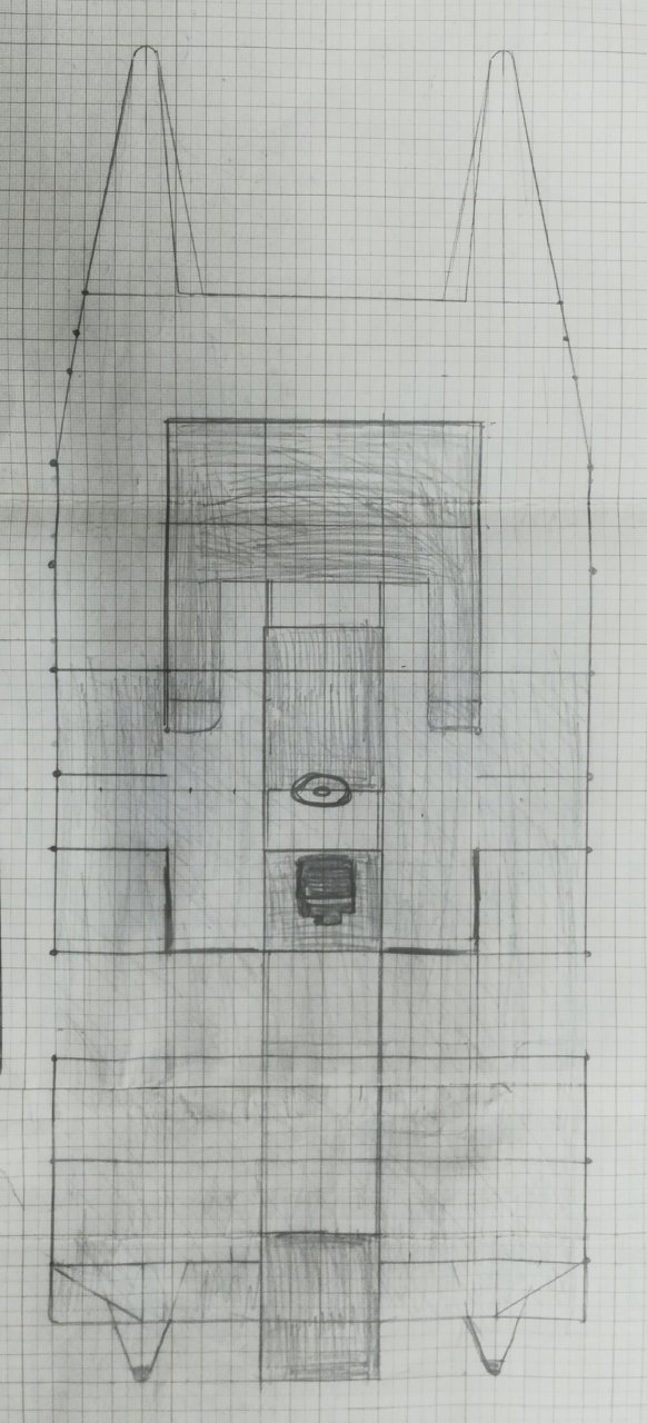

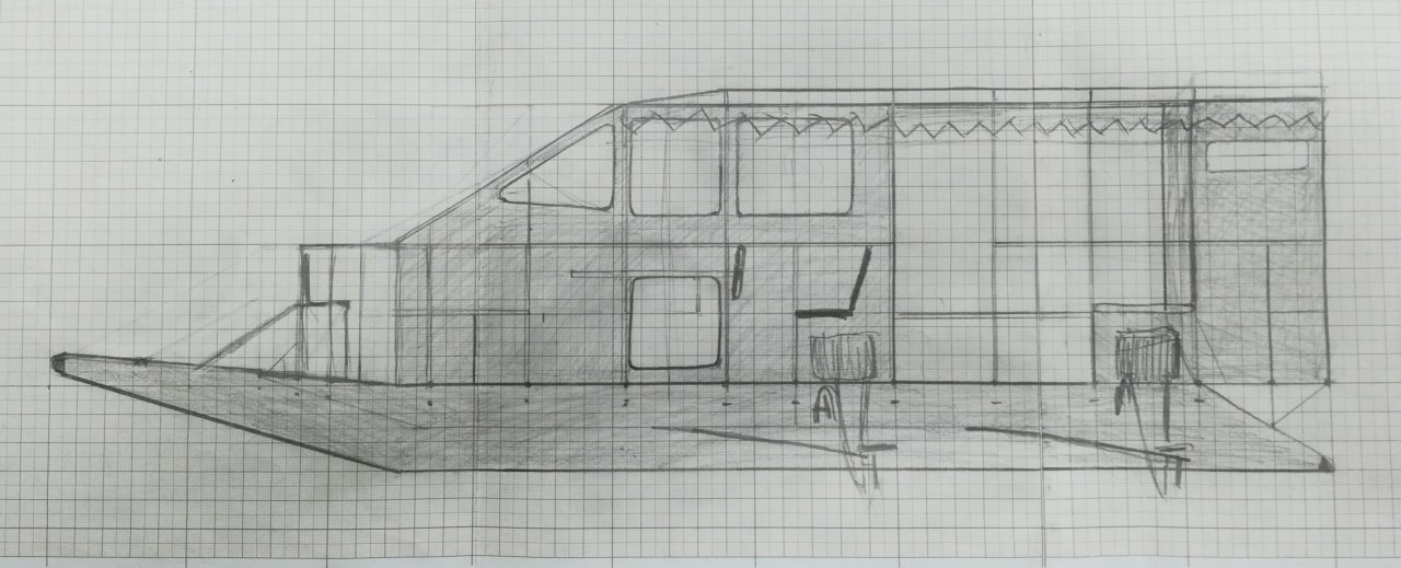

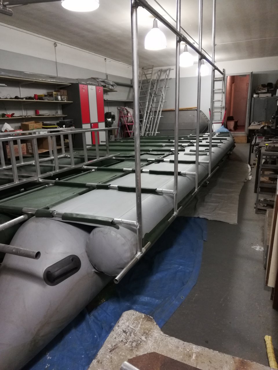

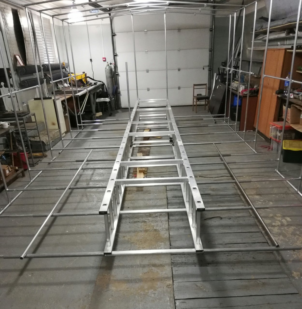

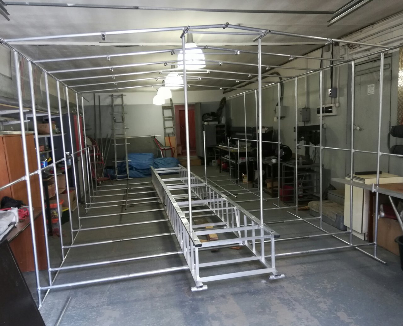

У меня постройка (длительная-2 года уже) тоже для больших удобств и мощных моторов. Палуба в чистоте 7,5×3,6= 27 м2 . На ней каюта 3,6×2,1 с спальными местами на 4 чел., стол , камбуз, кресло капитана. В корме санузел- душевая кабина.задняя часть палубы под общим тентом. 2 двигателя (гибрид Привет + Зонгшен 620 - 21л/с) расположение тандем через 2м. Транцы подвижные связанные с пластиной. Полноценные леера , замкнутые в единую силовую схему с навесом и каютой. Все из алюминия. Лестницы тоже применяются. Пришлось приобрести сварочное оборудование и начать обучаться. Разбирать планируется только на зиму. В главных планах когда-то обойти Байкал.
Работы ещё много, но свет в конце тоннеля начал появляться. Недели через 2- уже примерка общего силового каркаса (все слегка подвижно-шарнирно).
Пока фото только такие :

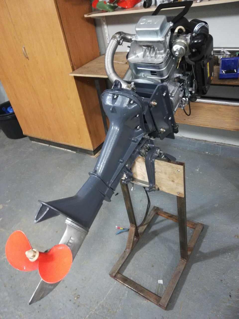

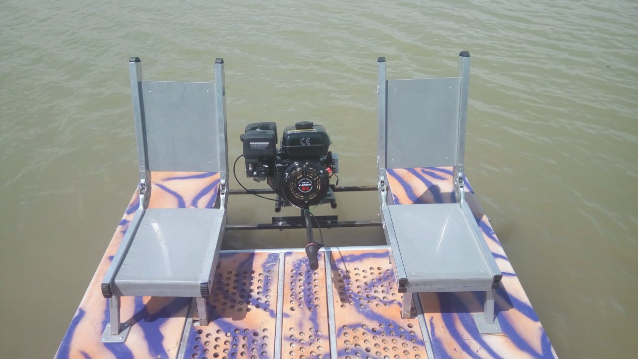

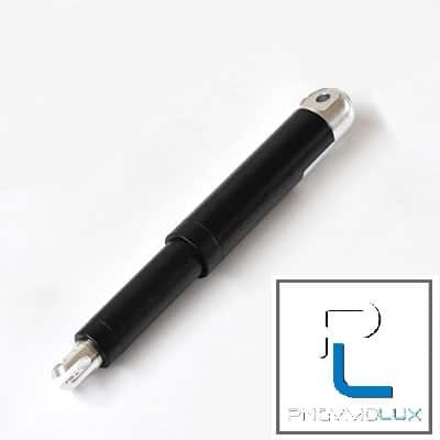

Нашел интересную штуковину...может кто то пользовался. Или что то вроде этого устанавливал.

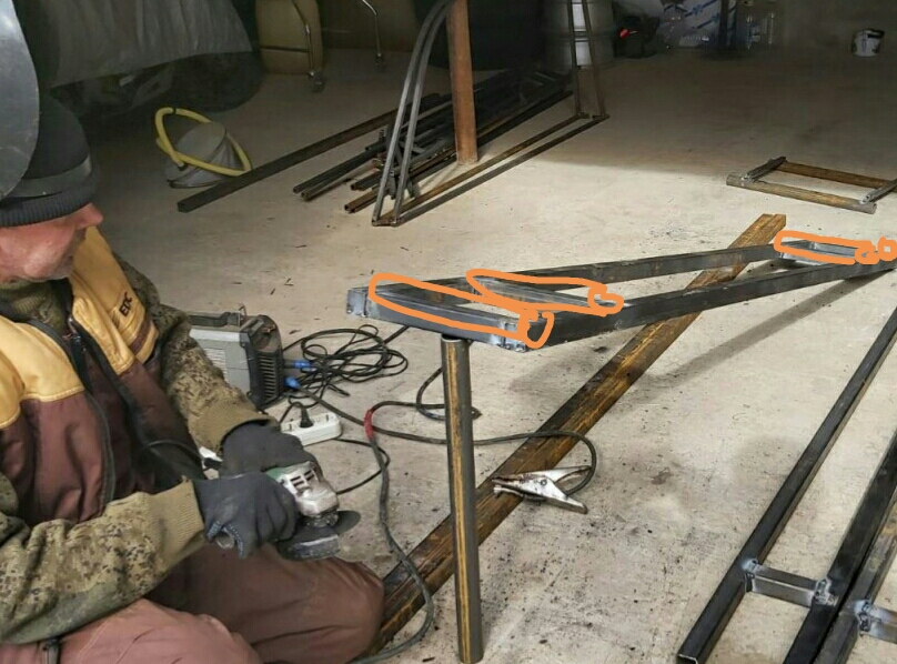

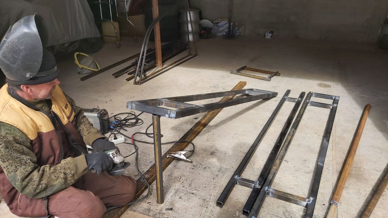

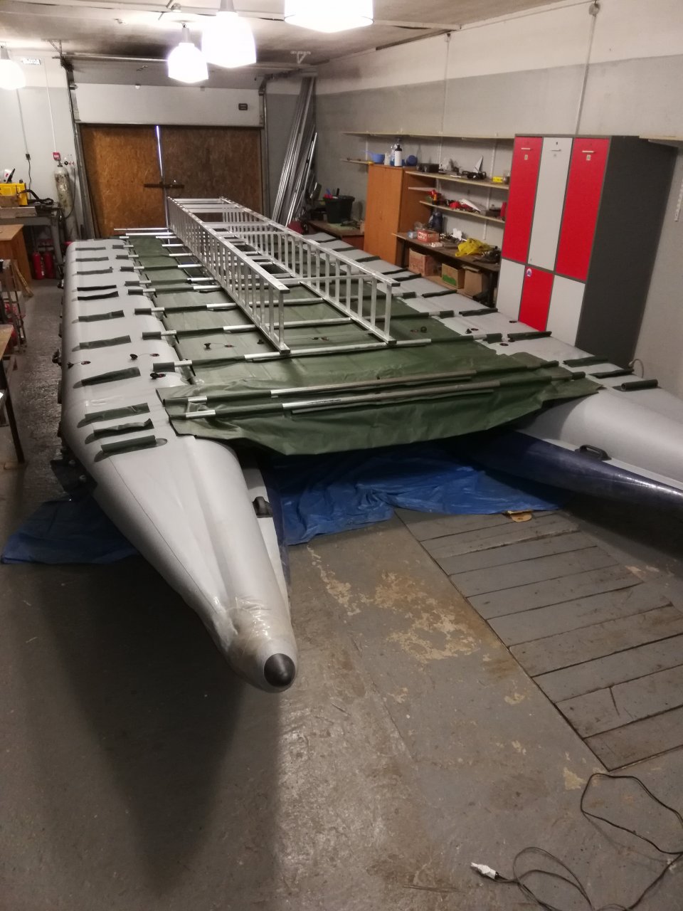

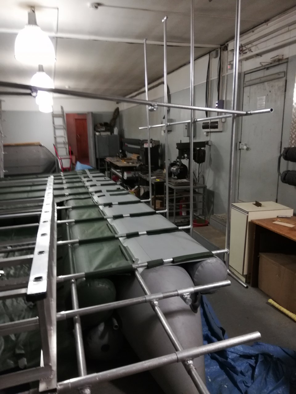

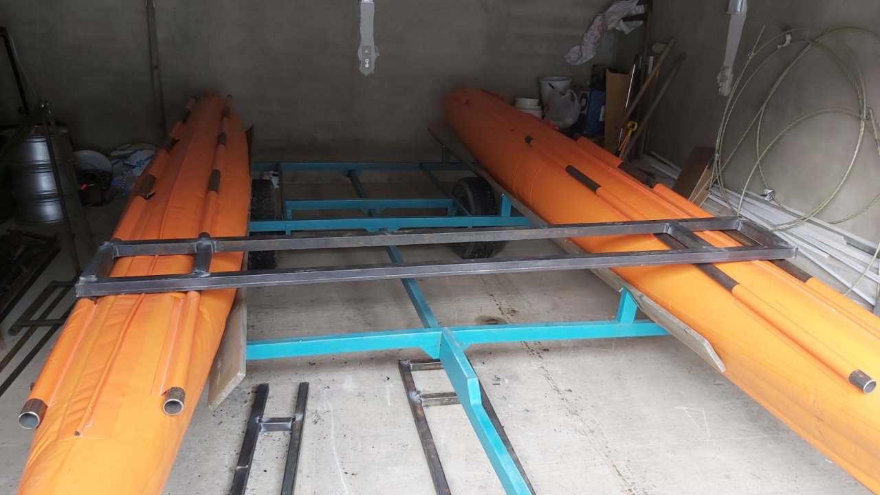

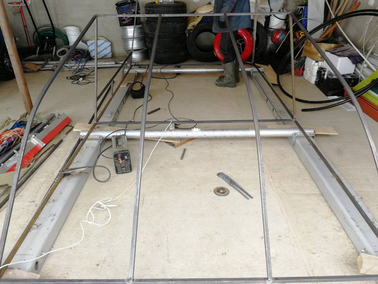

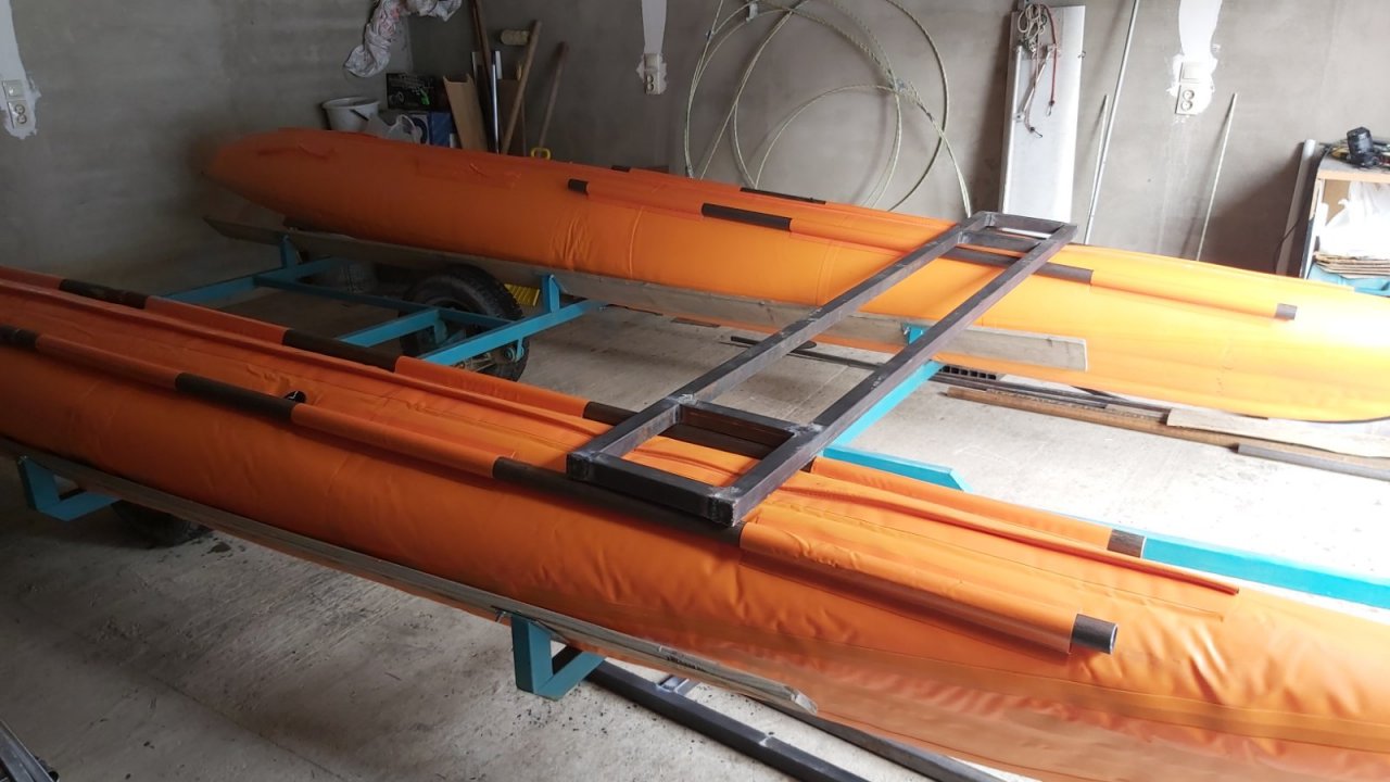

Доброго времени! Работа в условиях карантина продолжается.

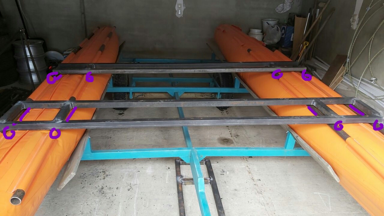

Завтра даст бог закончу раму. Незнаю где найти U образные хомуты для крепления. Но продолжим с изготовлением транца саморегулирующегося. Фото буду скидывать по мере дальнейшего изготовления.
Крепость
ст. мичман
07.11.2017
195
38
г. Иркутск
лодка (катамаран) ПВХ 390 , катамаран 10*3,6 (неспешно строится)
Гибриды : Привет + Чемпион 340—13л/с, Зонгшен 620—21л/с

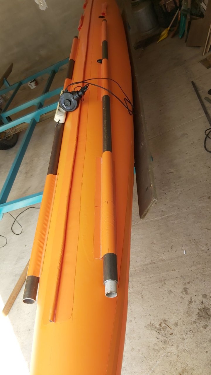

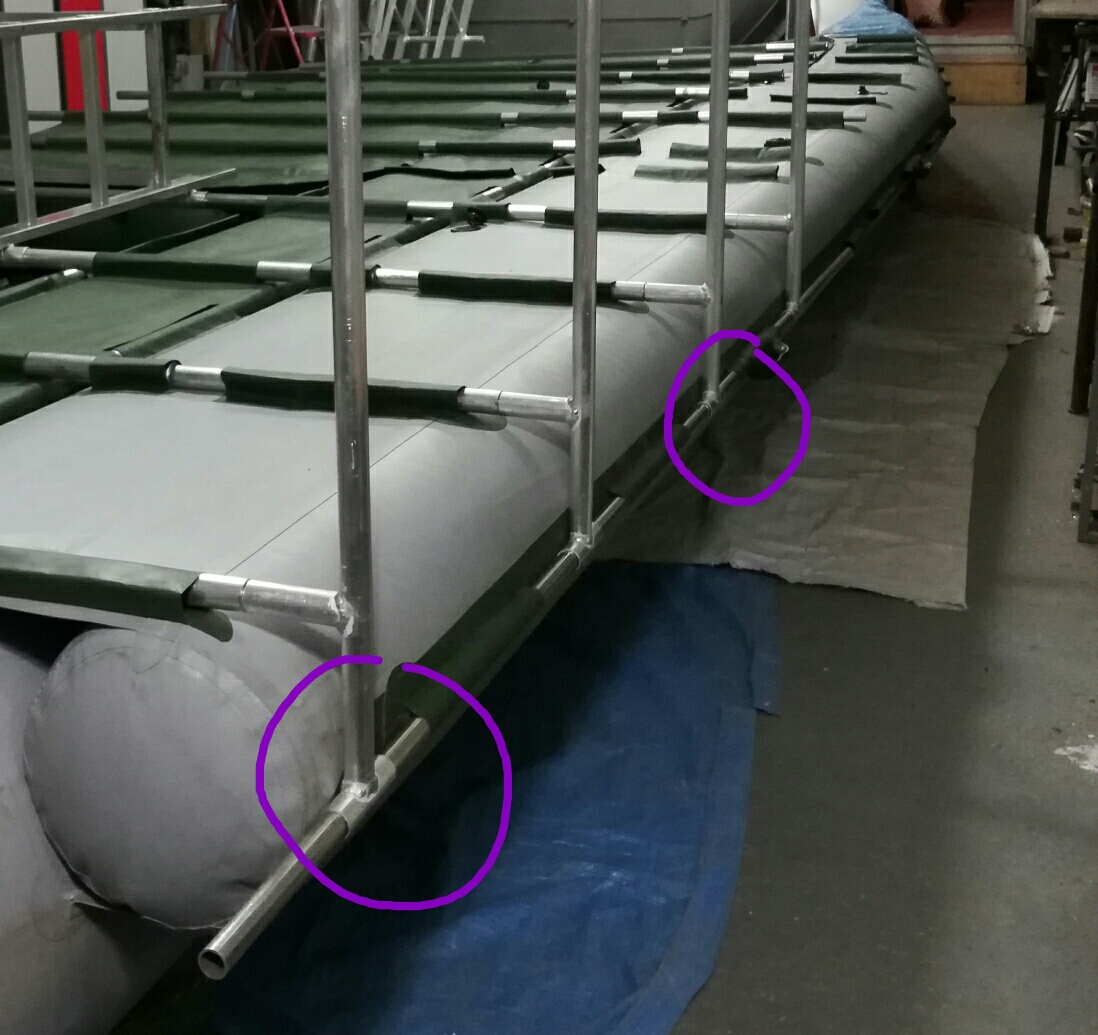

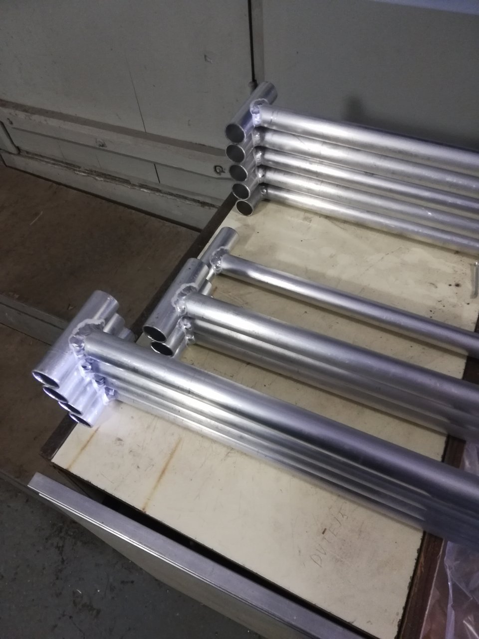

Если приварить к раме патрубки или кольца, то можно обойтись без хомутов и без болтов и гаек. Продольные трубы при сборке пропускаются через патрубки или кольца и все...

У меня много таких соединений. Сборку сильно ускоряют.
Я думал об этом...но потом пришла мысль, что тереть будет баллоны очень сильно об эти места.
Особенно когда по волнам пойдешь или дети будут бегать по палубе..
По этому и отказался от такого варианта.
Если стенка трубы будет более 1,5 -2 мм и без фаски - тогда конечно углом будет тереть и потребуется наклейка из ПВХ под это место. Точно также или больше будет тереть U-образная стремянка-хомут диаметром от 6 мм. Думаю патрубок со стенкой 2мм и снятыми фасками будет тереть гораздо меньше. Да и подвижность каркаса (при вашей конструкции) и накачке баллонов до 0,025 будет весьма ограниченной. Даже наклейка из ПВХ будет гораздо проще чем регулярно крутить болты-гайки.
Присмотритесь к фото в приближенном варианте, у меня везде под трубами приклеена дополнительная лента ПВХ зелёного цвета. Такое усиление баллона нужно под всеми трубами и в карманах. Тереть будет даже случайно попавший под трубу или в карман песок.
Да не, не вариант! Труба в трубу не подобрать в плотную. Люфт будет.
Без люфта (обязательно разница в диаметрах 1мм) и нельзя, заклинит одной песчинкой. После накачки баллонов все люфты выбираются, провернуть невозможно. У вас труба профильная 40*40 - так и патрубки точить длиной не более 40мм и внутренним диаметром на 1мм больше наружного диаметра продольной трубы.
Впрочем не настаиваю, но время сборки - разборки это важно...
Спасибо! Время подумать пока есть...сварщик ушел сегодня в очередной запой (((
Плюсом карантин не выйти...
