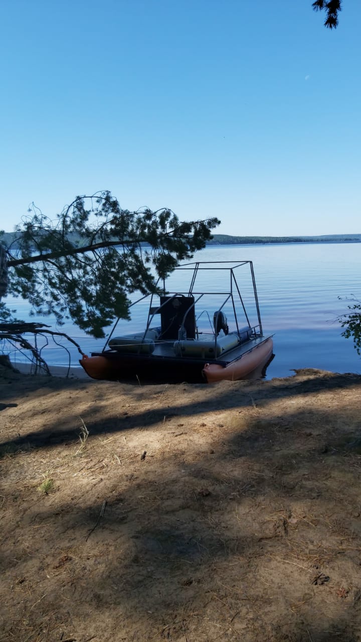

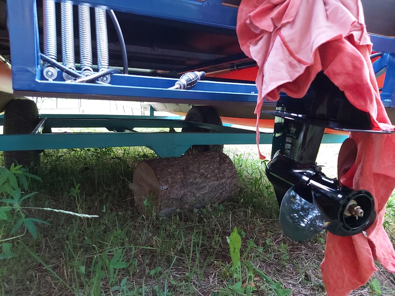

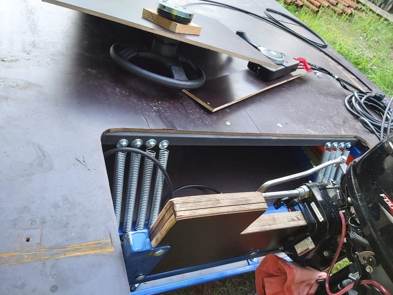

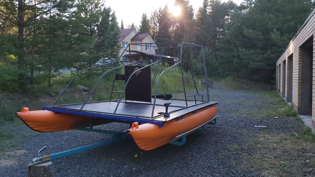

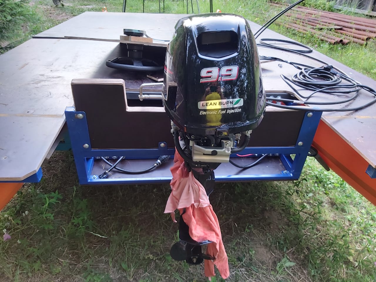

Доброго времени! Первый выход.
Впечатления от конструкции в общем отличное.
Единственный вопрос: не т устойчивости на курсе...от слова воопше. Посоветует может кто чего?

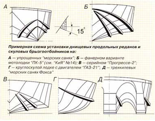

2 112
На концах баллонов килёчки поставь..........

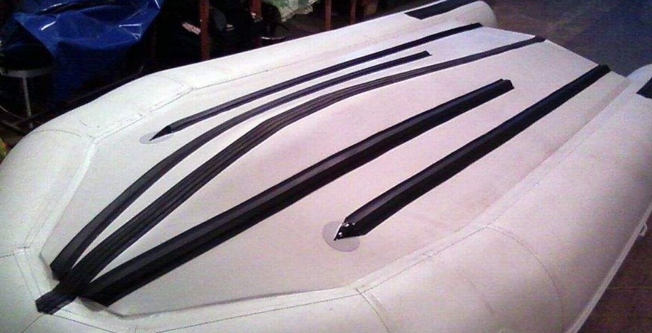

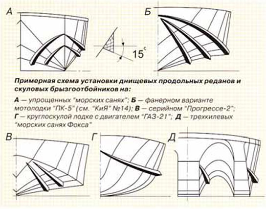

И реданы по бокам баллонов, смачиваемость баллонов уменьшится и курсовая устойчивость, с управляемостью улучшатся.
Продают такие для ПВХ лодок:
183461
Поставить по принципу как на рис. А и Д, по обеим сторонам баллонов:
183462
За одно и защитой послужат.

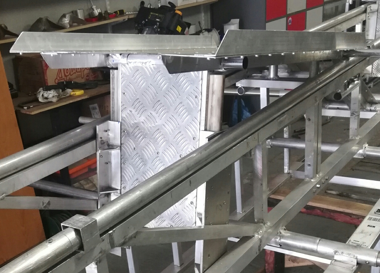

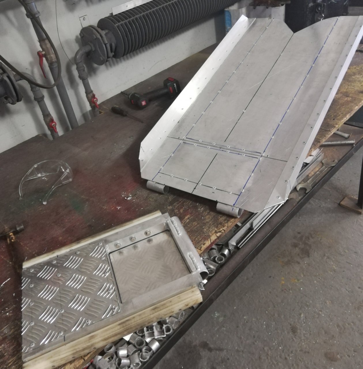

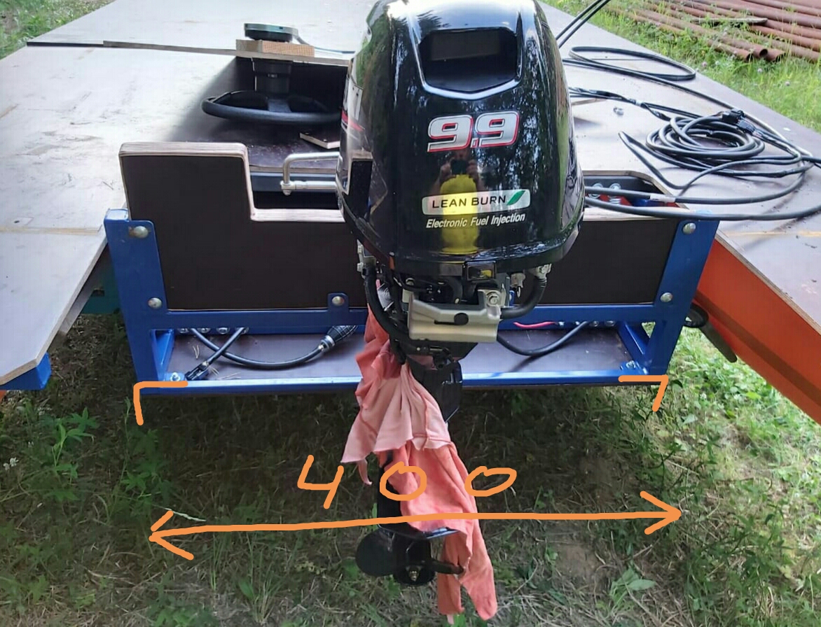

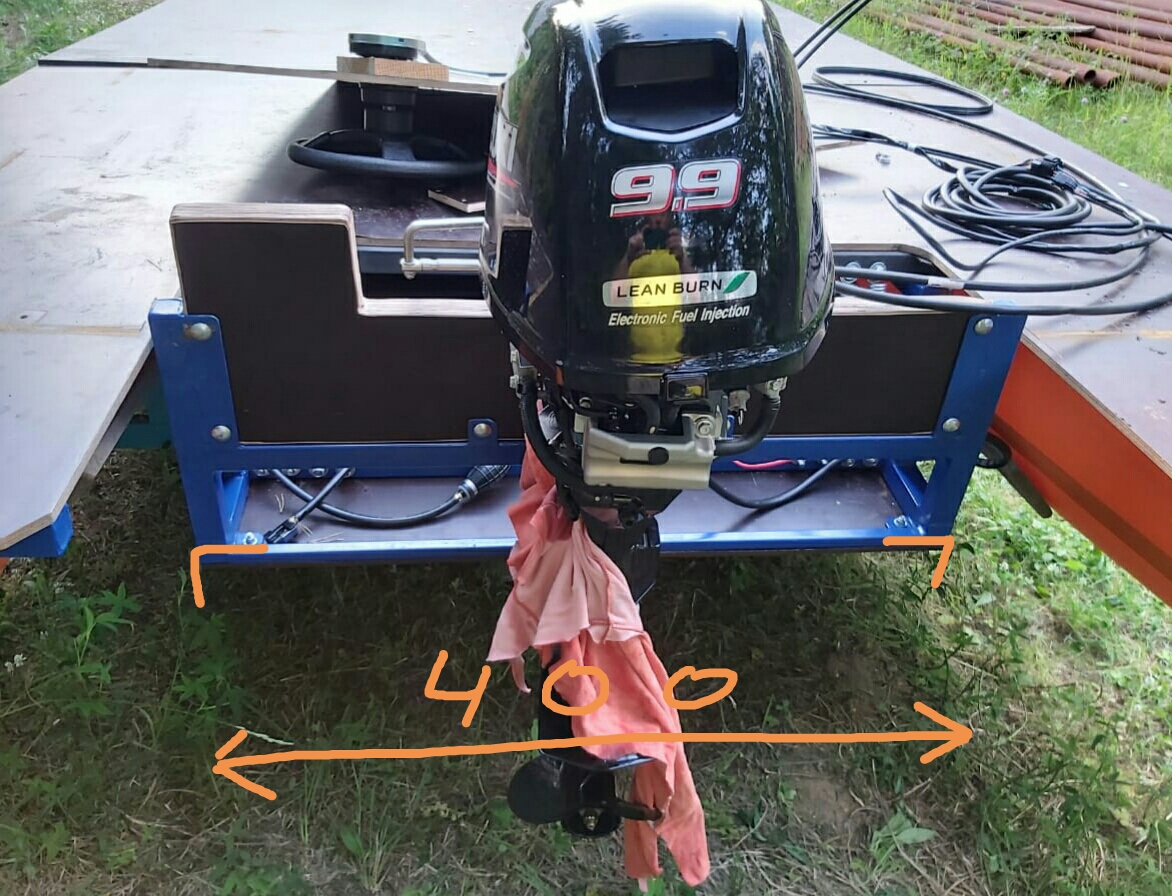

Слишком широкая пластина, отсюда и боковое скольжение.
Ширину пластины сделайте 400 мм и снизу вдоль по бокам прикрутите (реданы) алюминиевый уголок 40*40.
На моем фото вся конструкция лежит вверх ногами, но думаю все видно и понятно.
