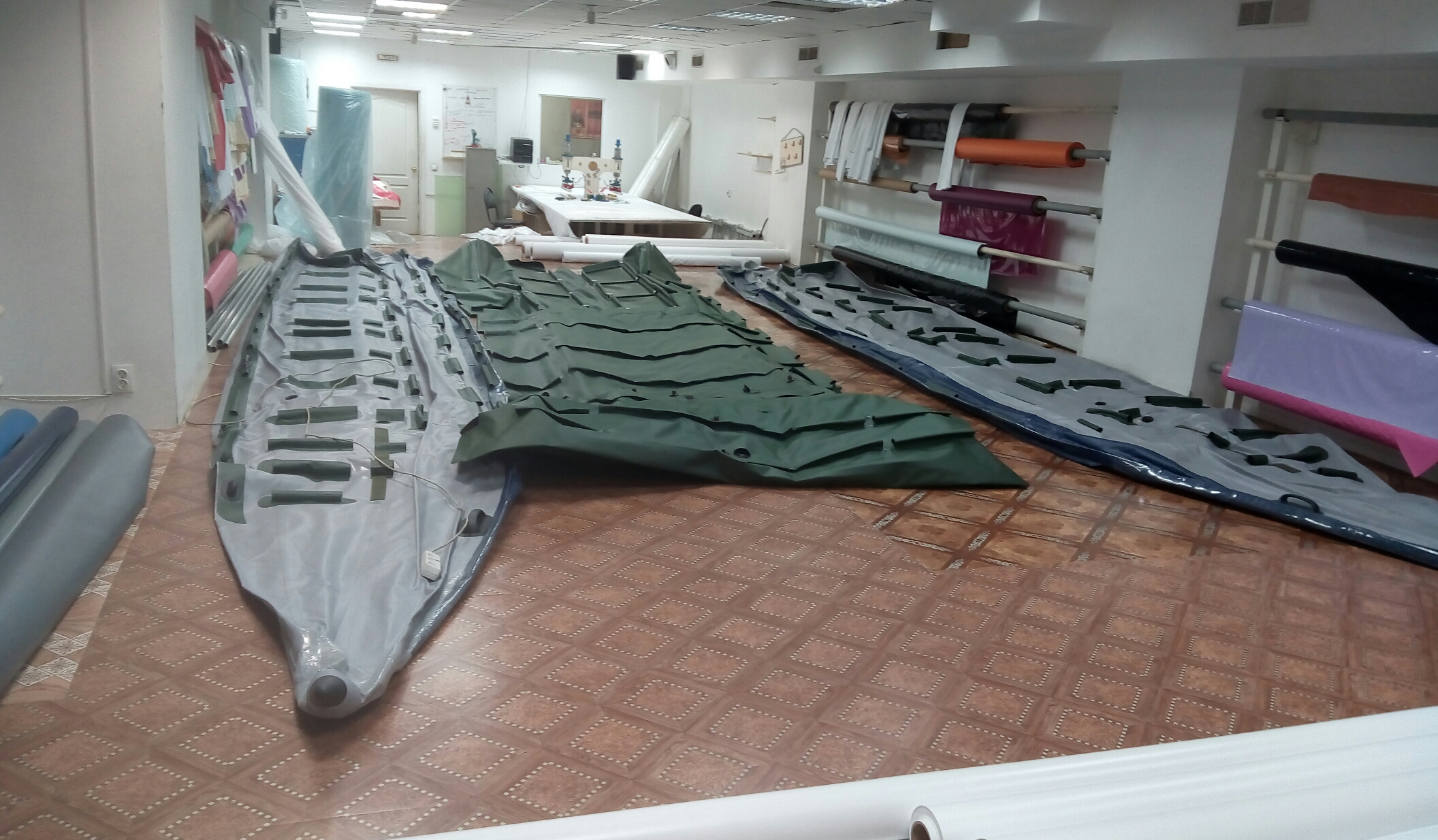

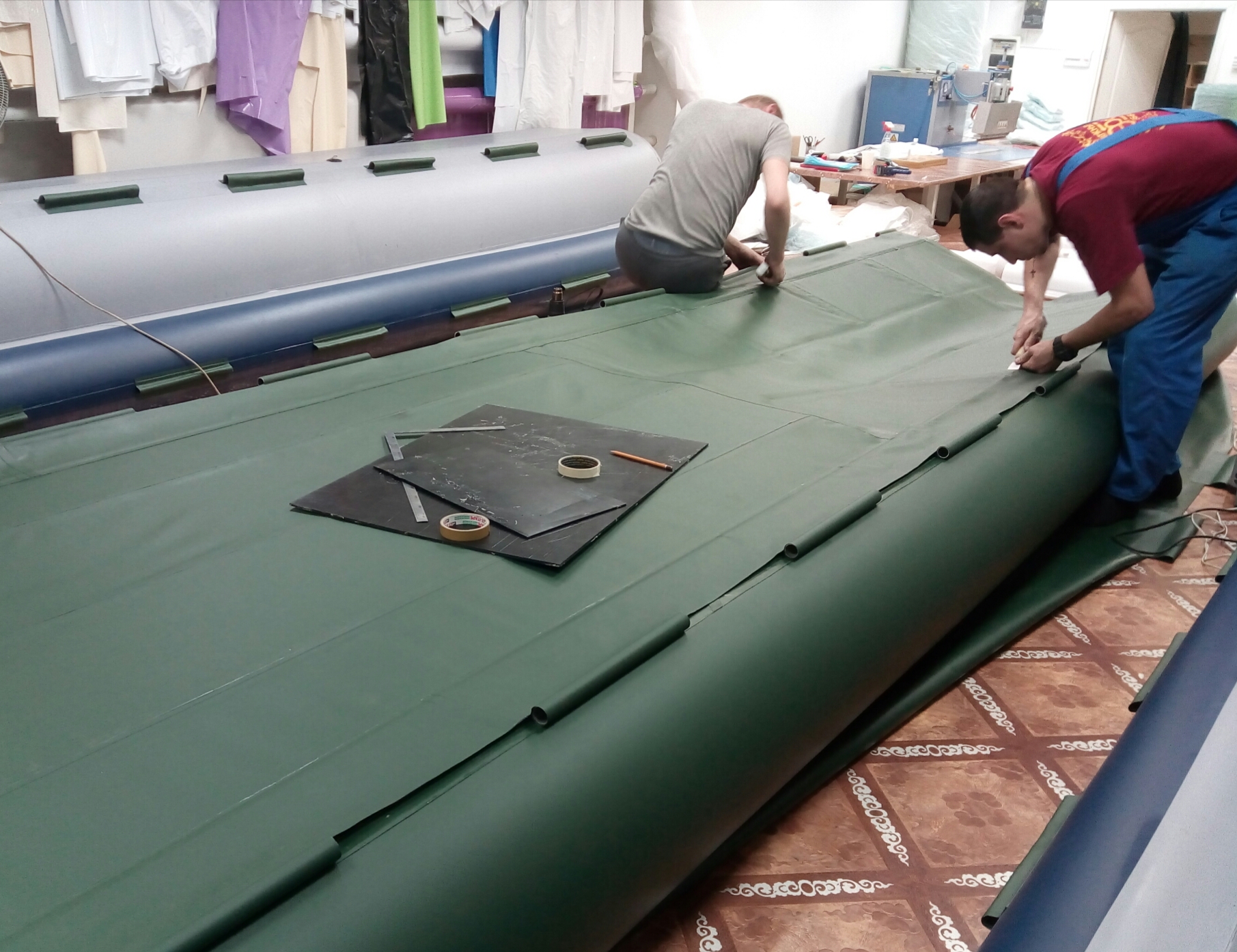

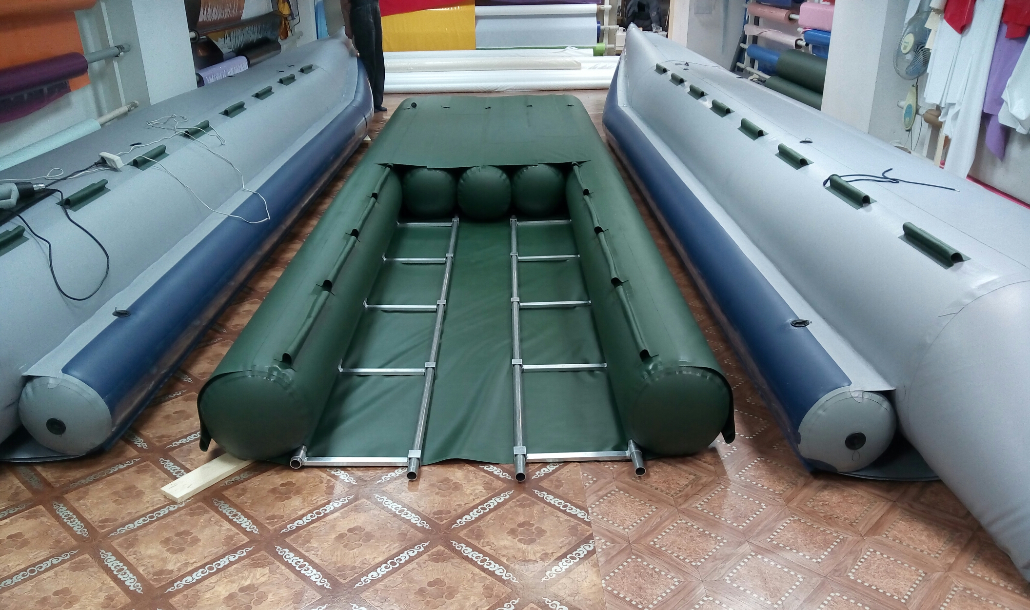

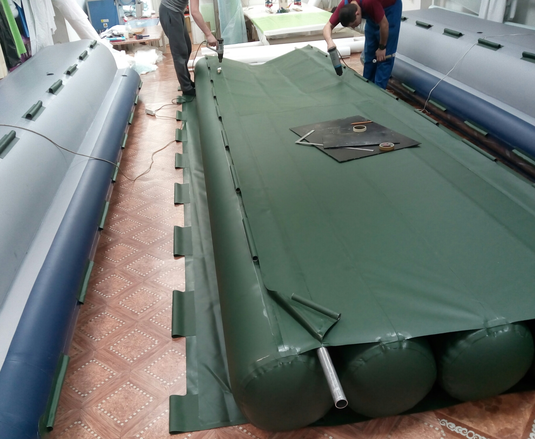

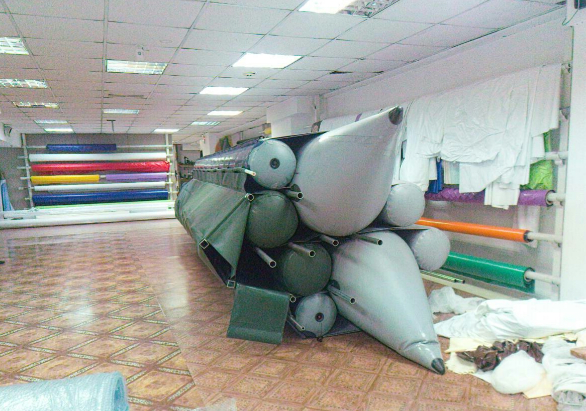

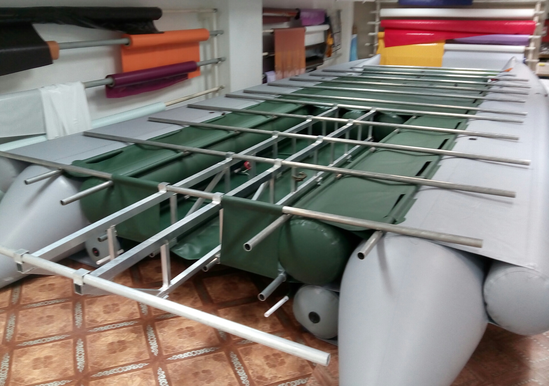

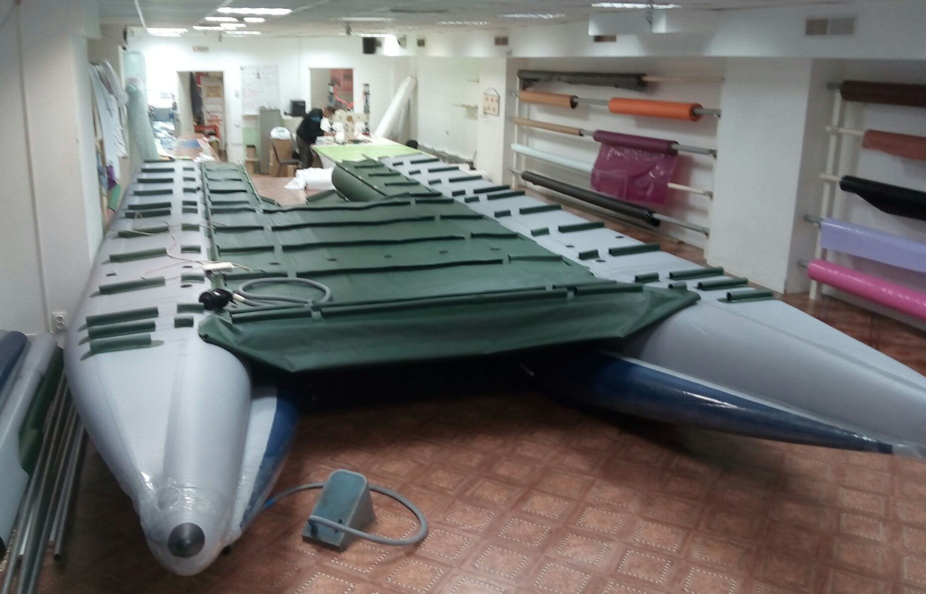

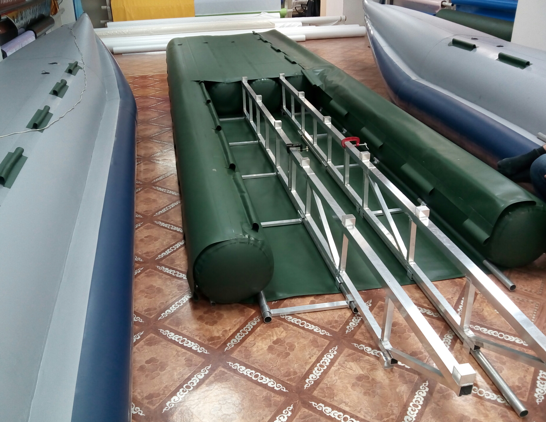

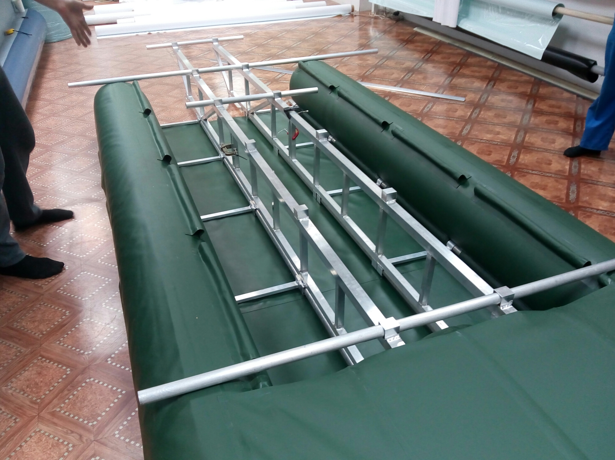

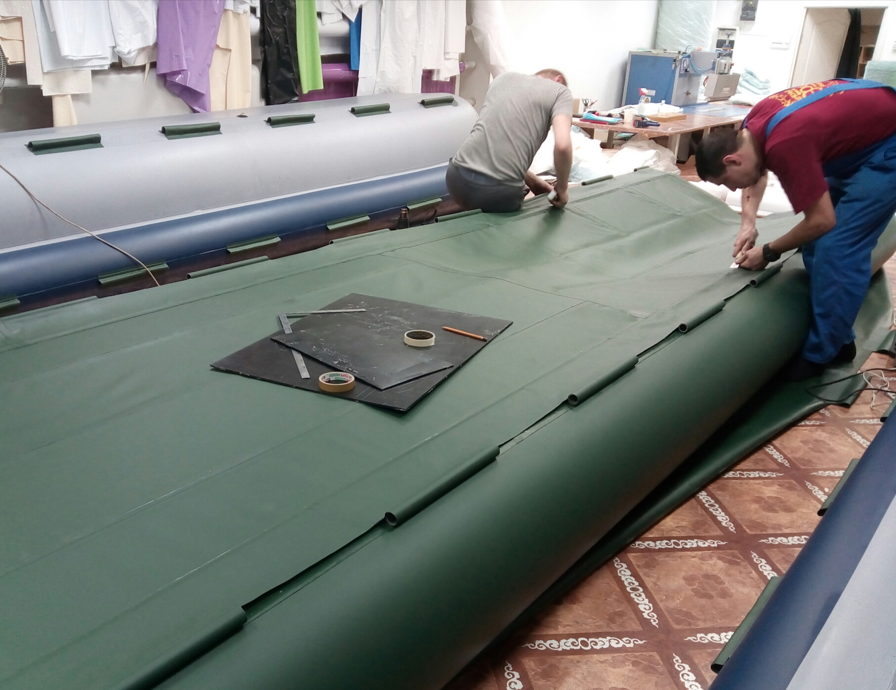

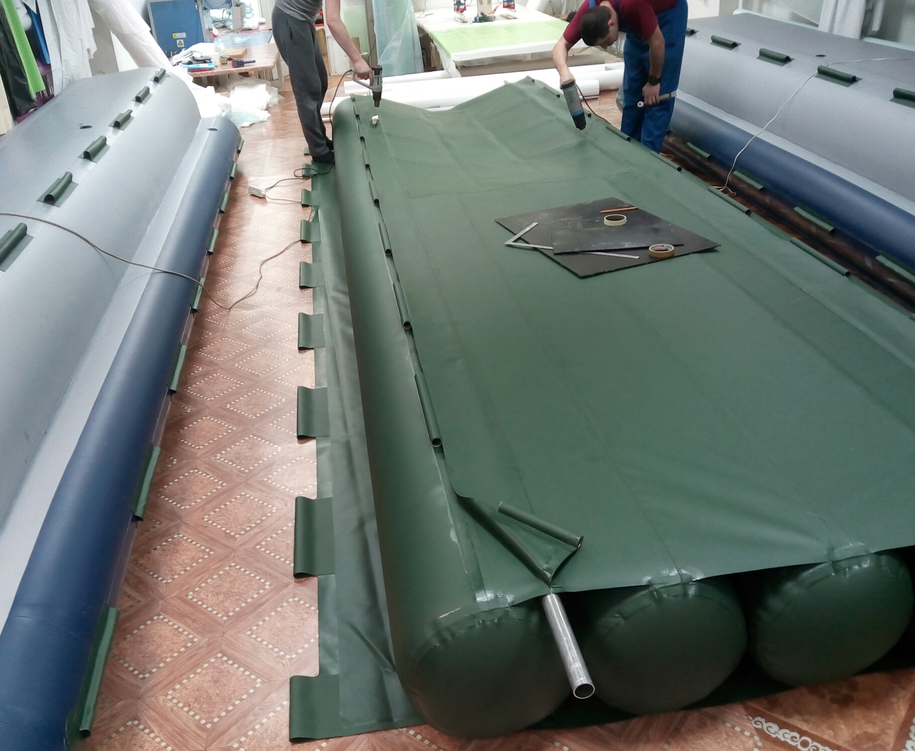

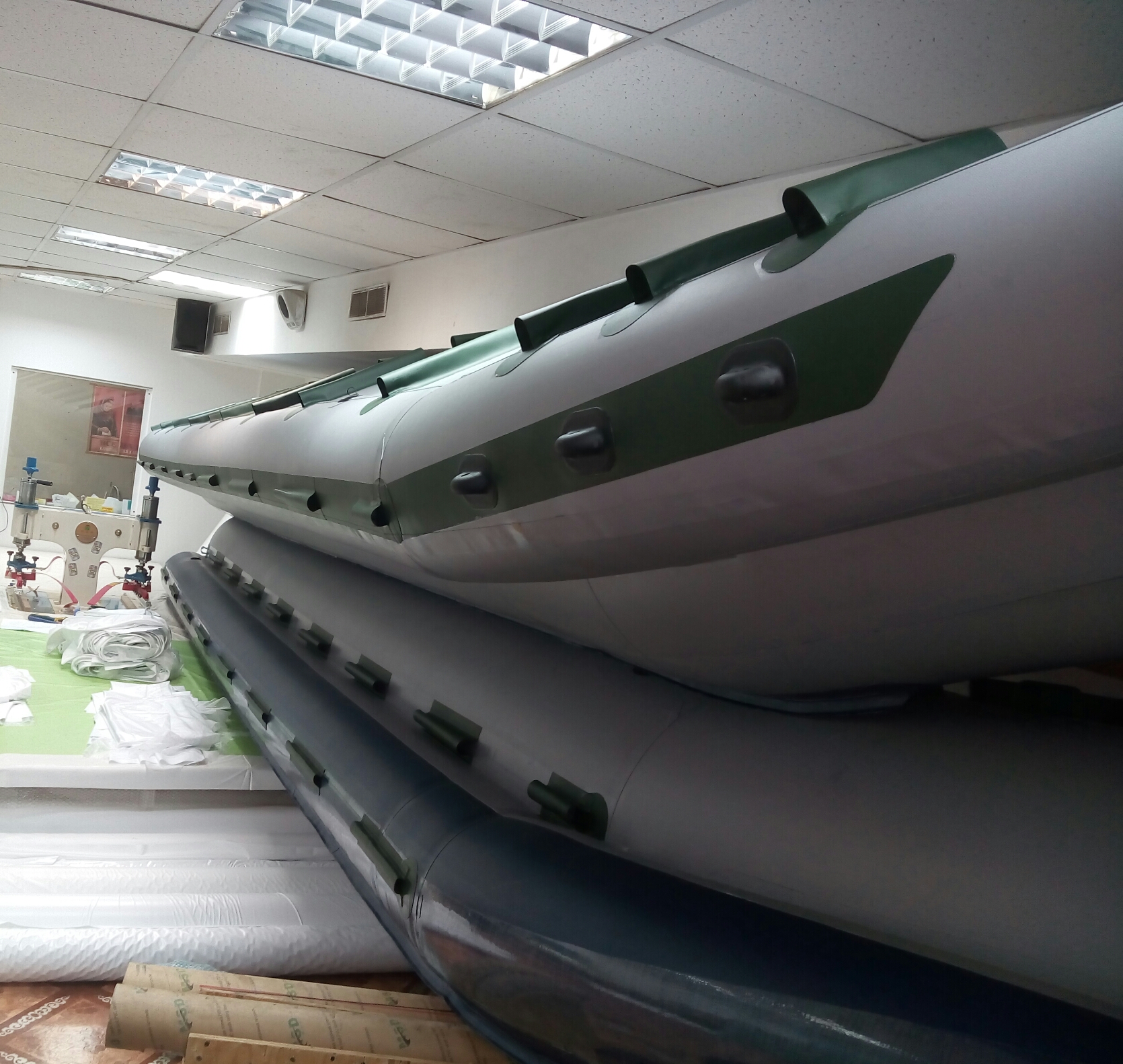

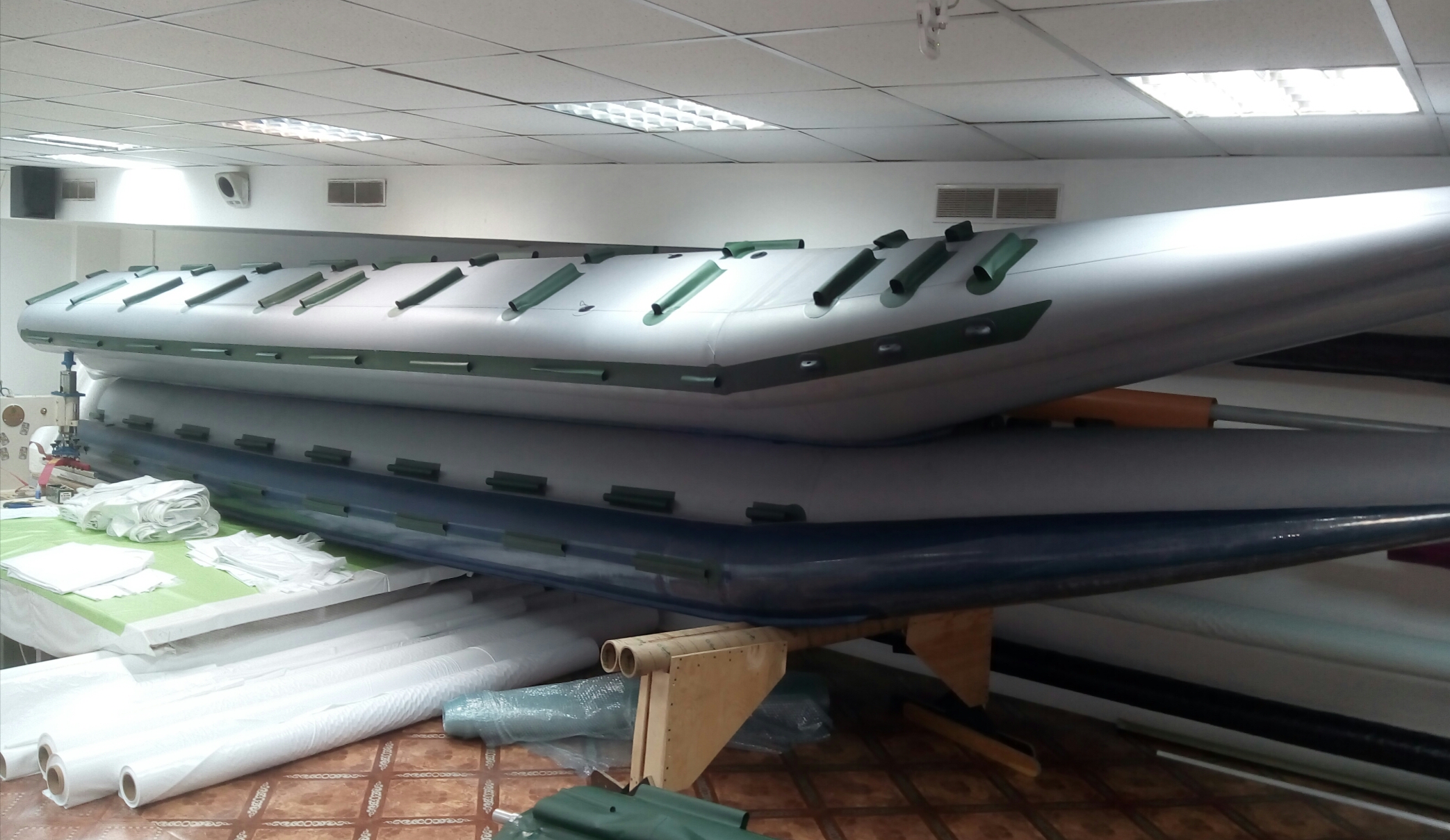

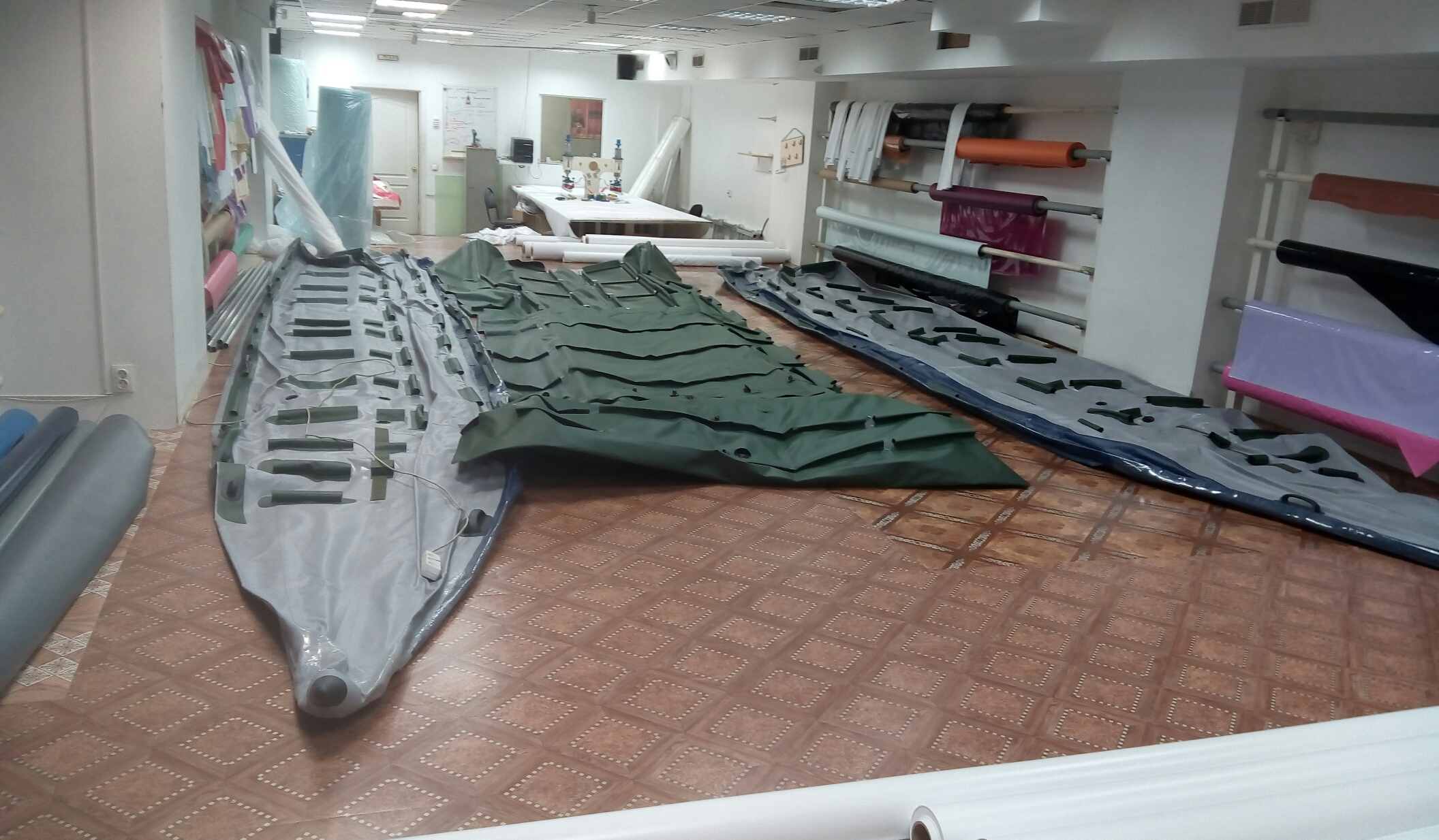

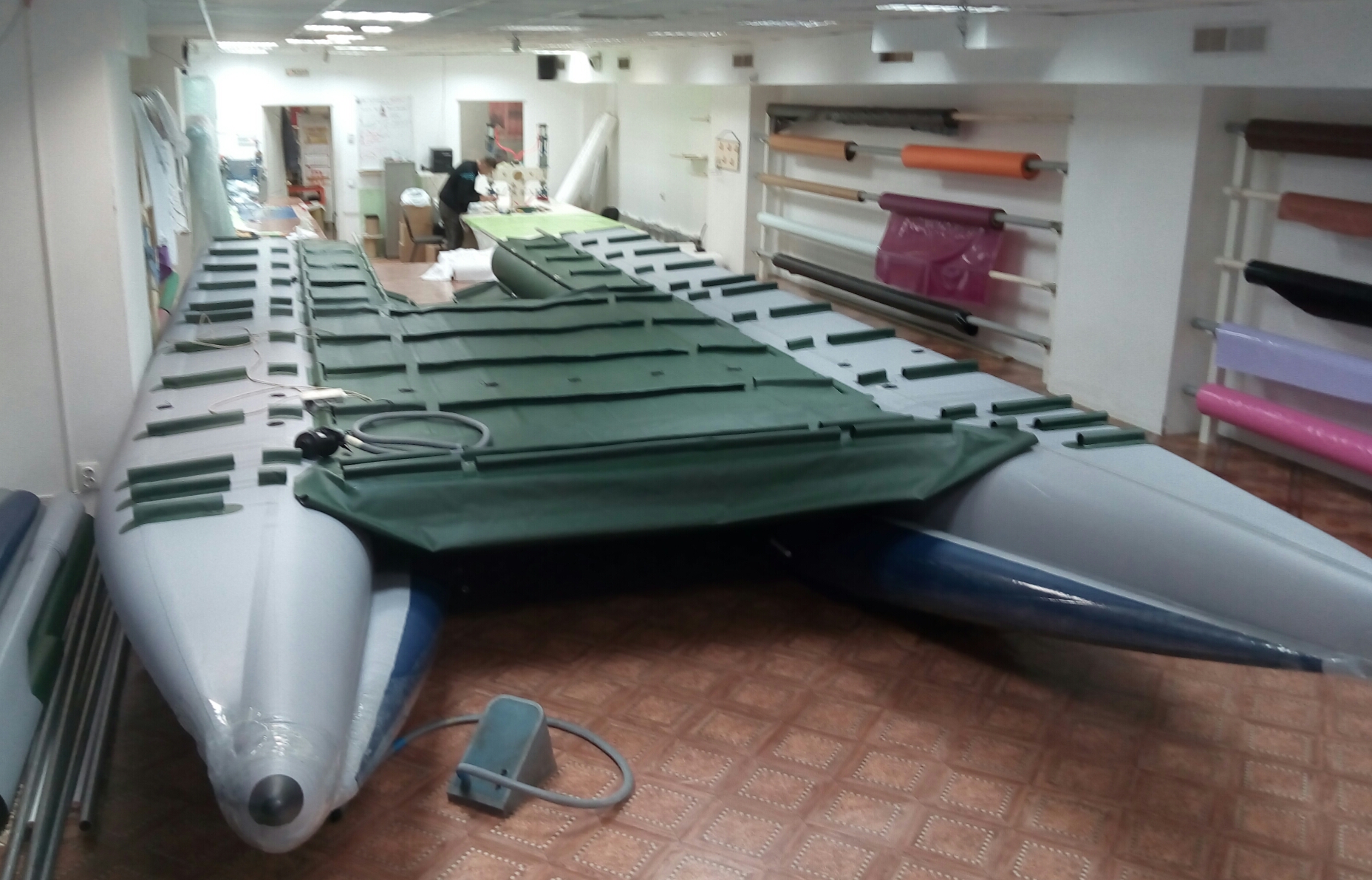

Началось ! Большущий объем кропотливой работы - сращивание палубы с баллонами и приклейка карманов продольного набора. А впереди ещё поперечный... 24 кв/м палубы получилось( сам не ожидал), точно " Ковчег".IMG_20180323_211344.jpgIMG_20180323_211314.jpgIMG_20180324_172442.jpg

Семь раз примерь !!! Потом приклей.IMG_20180326_214649.jpgIMG_20180326_215027.jpgIMG_20180328_235251.jpgIMG_20180328_235112.jpgIMG_20180330_225624.jpgIMG_20180331_182348.jpgIMG_20180331_182554.jpgIMG_20180418_211227.jpg

Что-то второй месяц не могу ответить:unknown: Мой интернет не тянет новое оформление моторки.Увы:titanik: А коротко,- все очень здорово!

Спасибо за поддержку ! Реально - все, быстро не получается, очень много примерок, почти все приходится переделывать, но результат уже начинает нравиться самому. Надеюсь все срастается.

Усмотрел в твоем ваянии лучшее, чем моя дюралюминиевая промежность баллонов. Выигрыш в весе и гибкость. Снег сойдет, буду внедрять мягкое соединение балонов :dedok

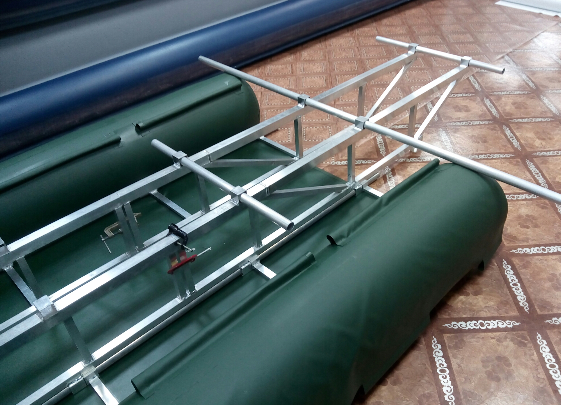

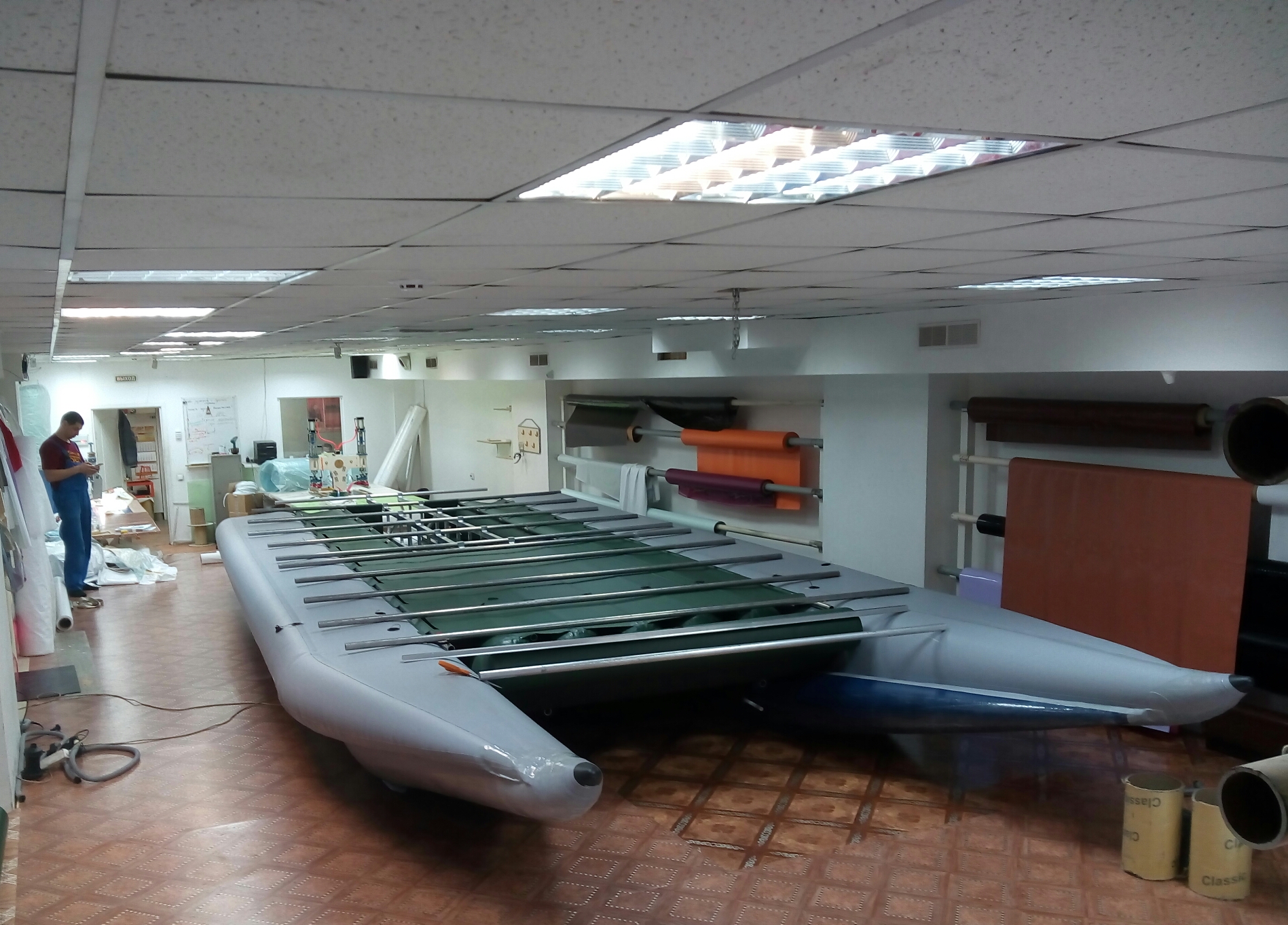

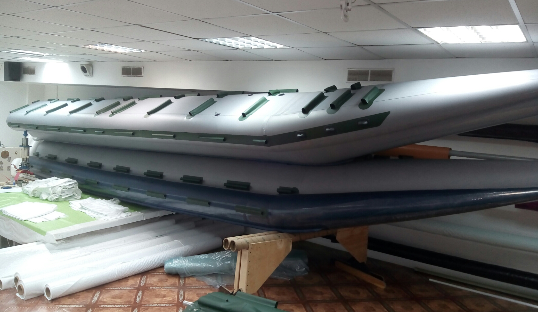

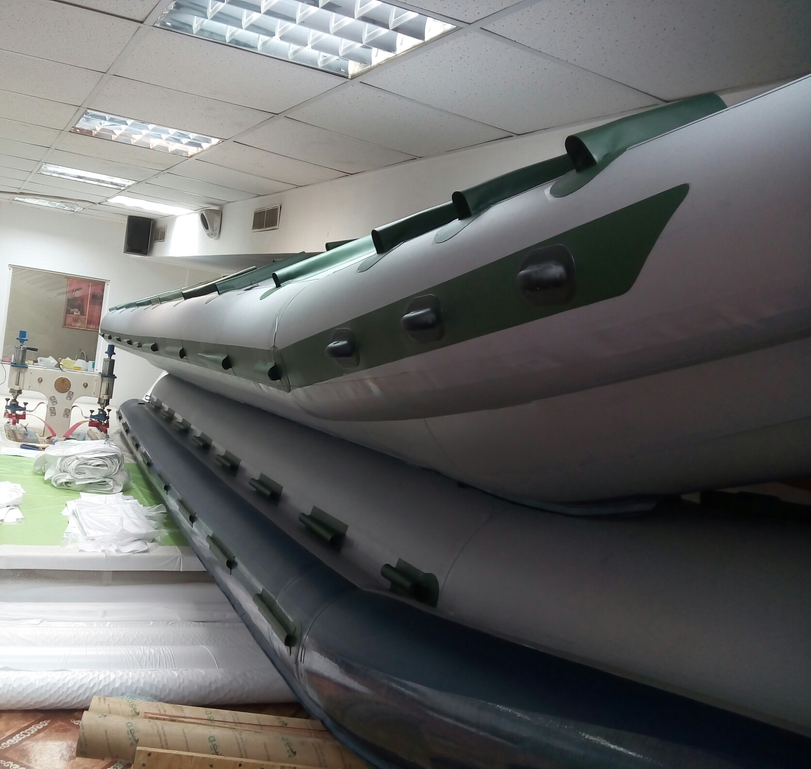

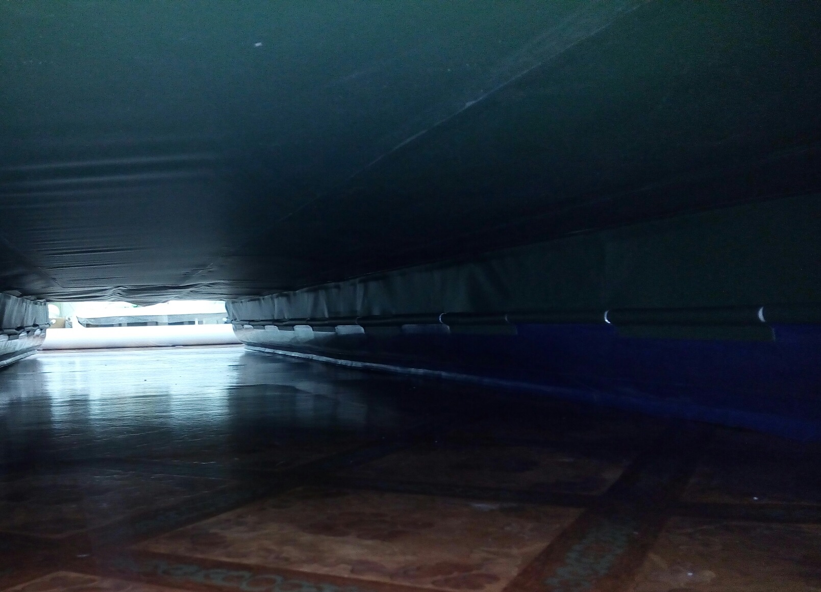

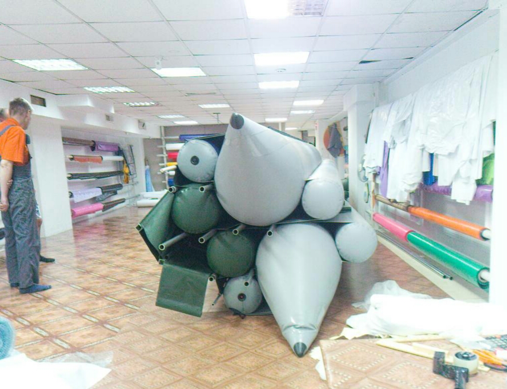

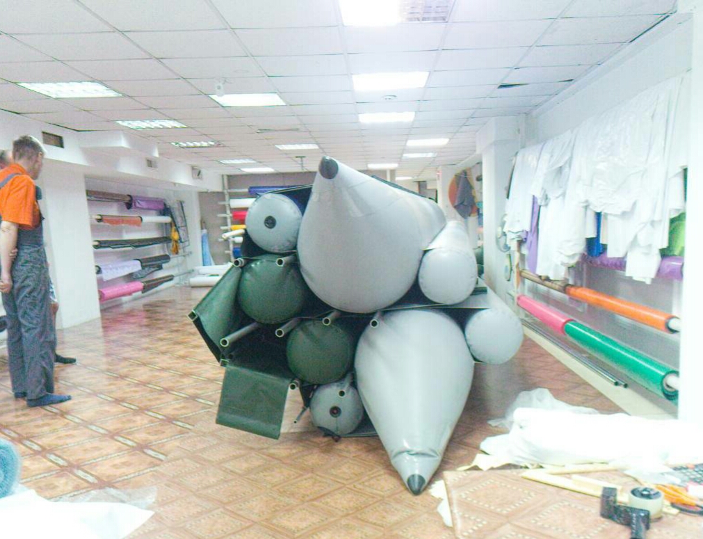

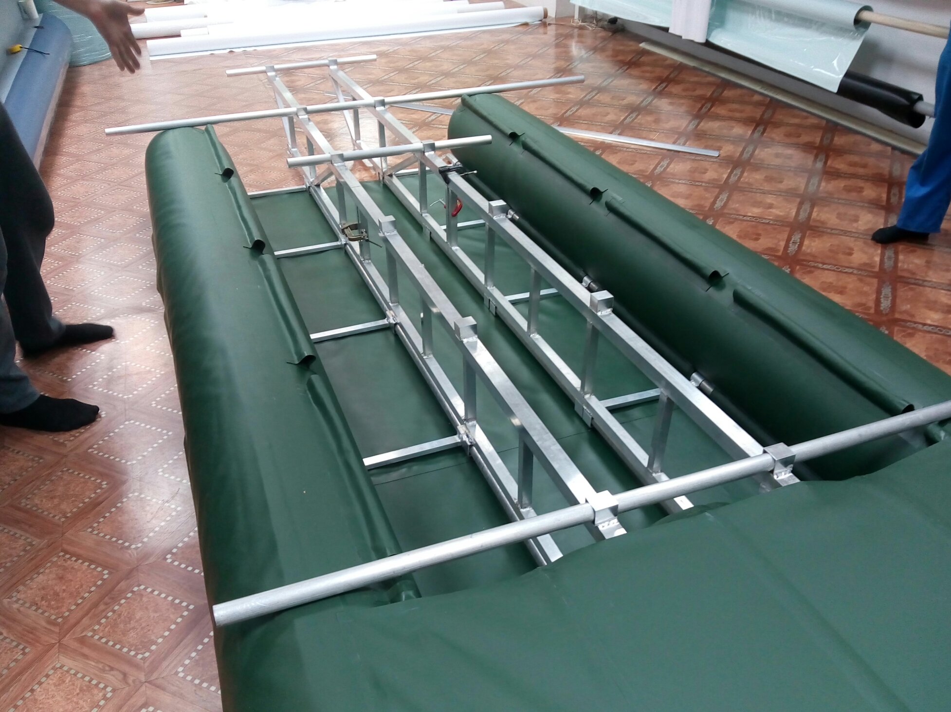

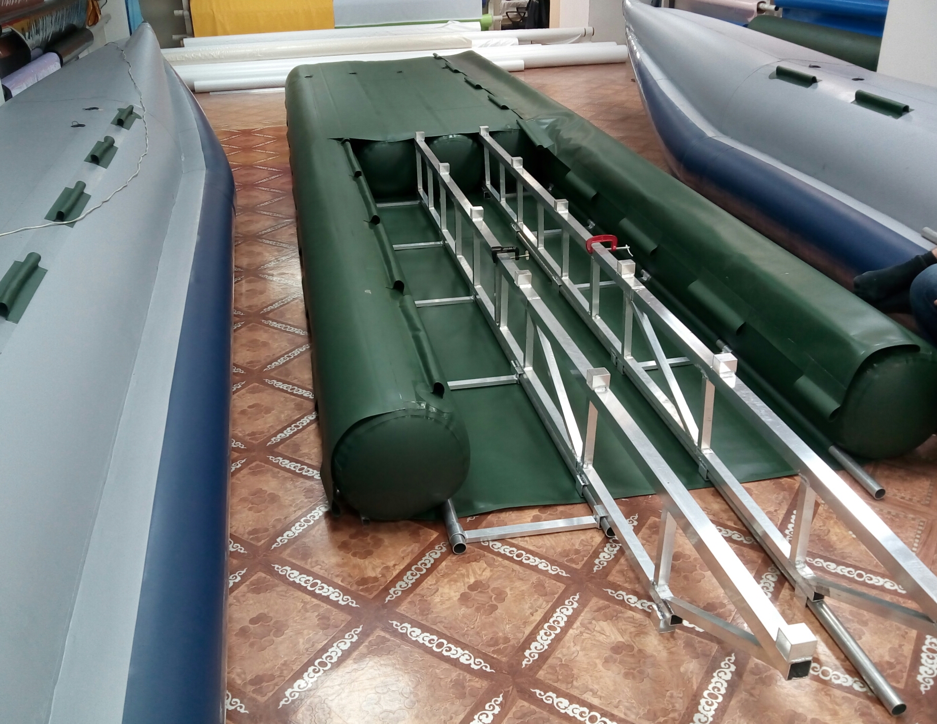

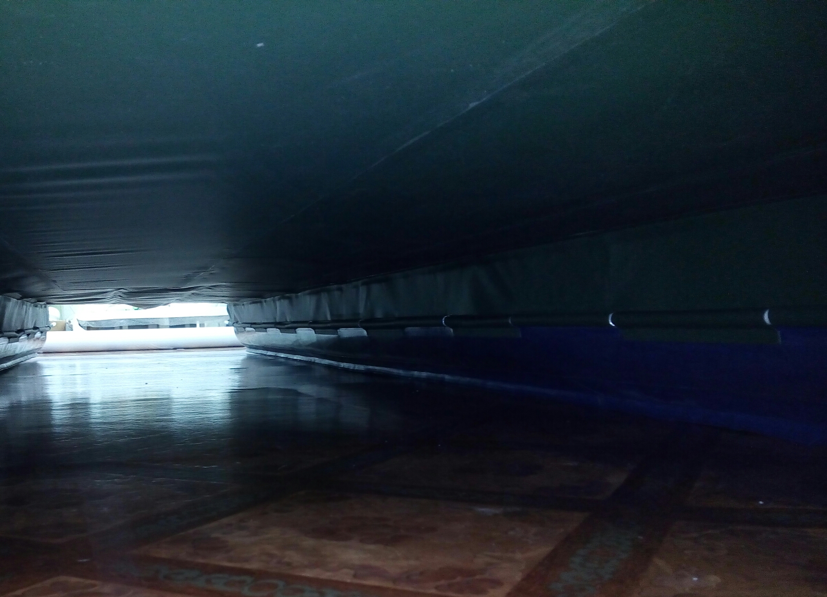

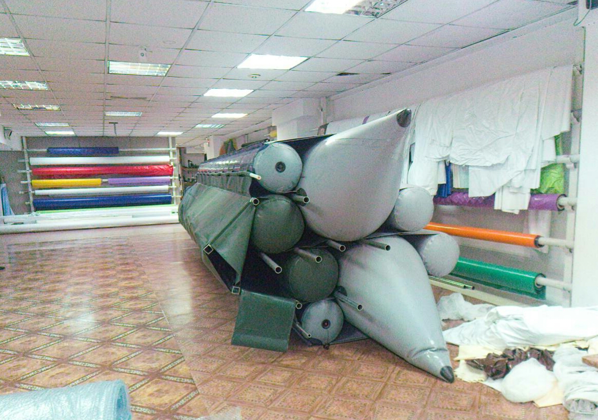

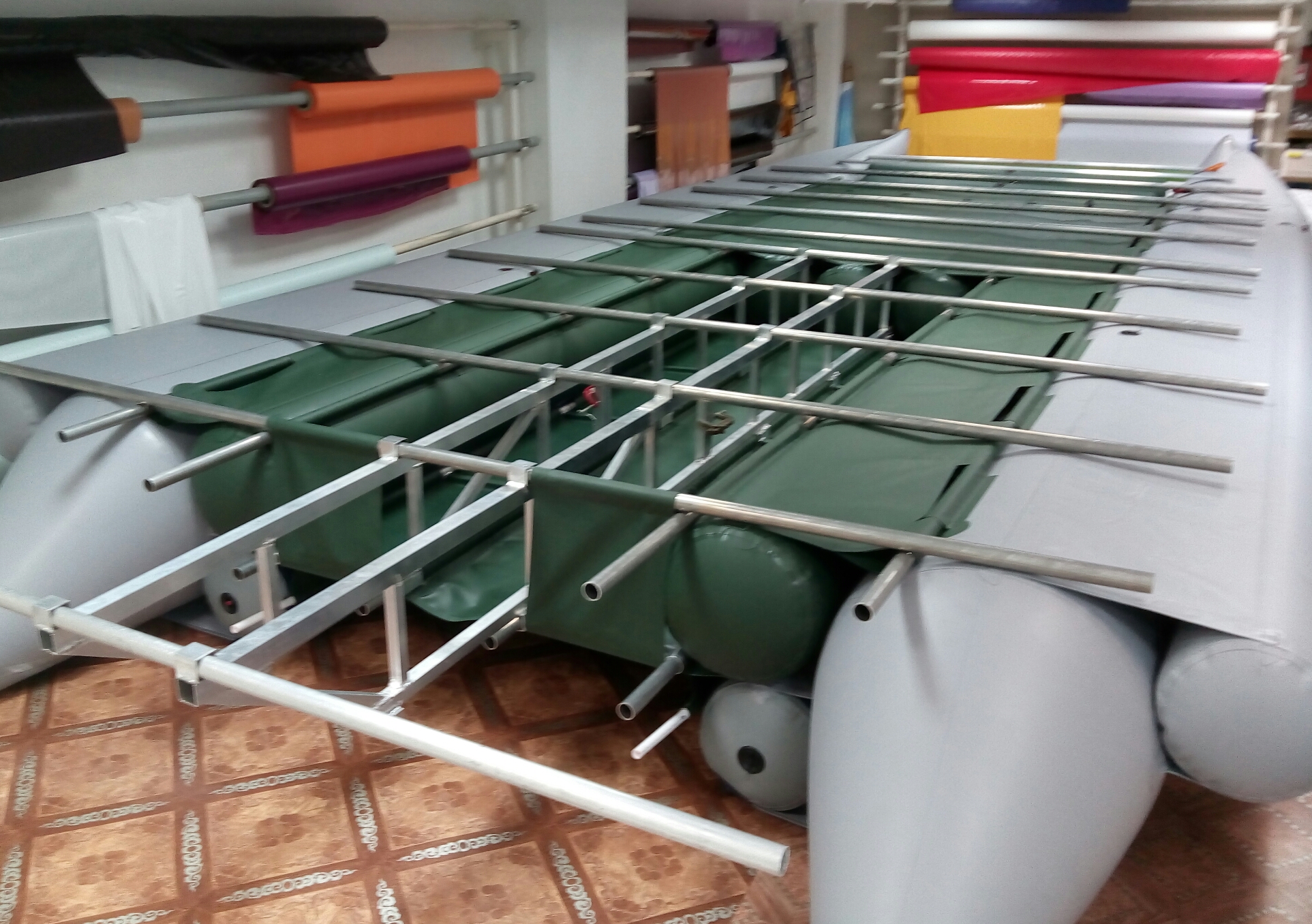

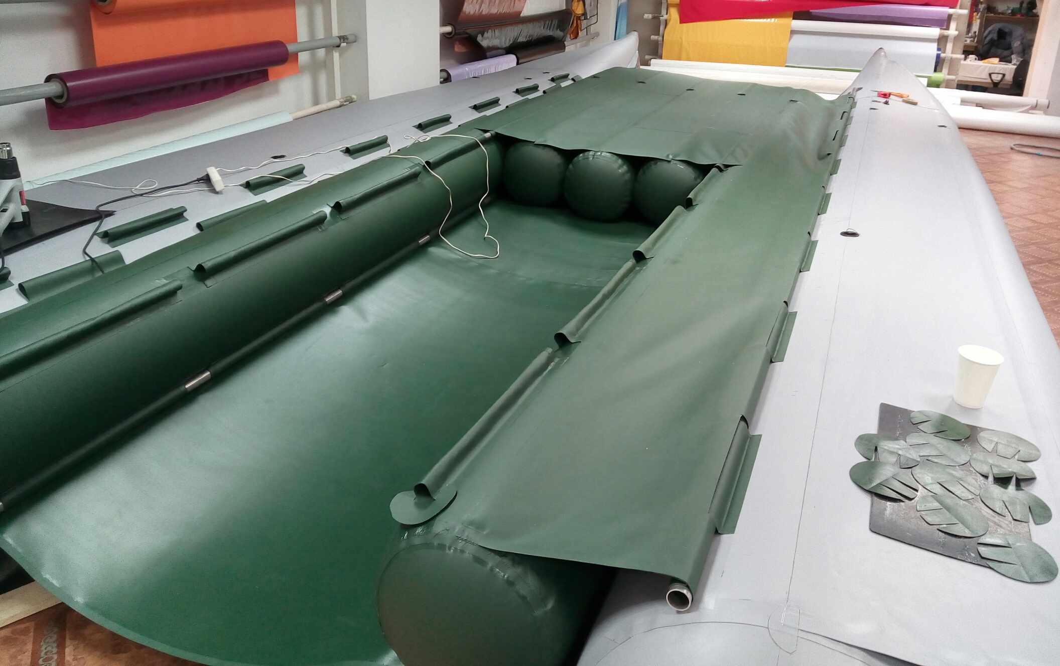

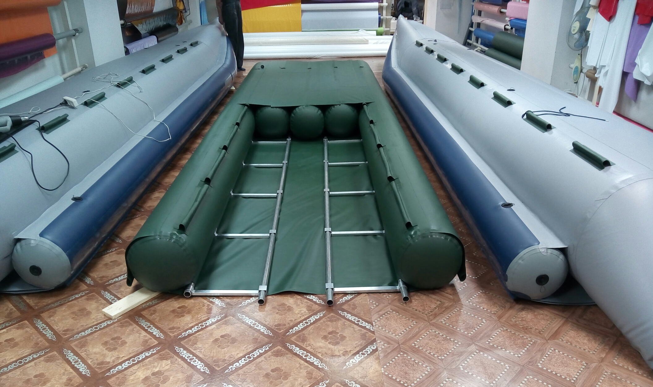

Очень рад если информация от меня в чем-то смогла помочь. Пришлось добавить одну продольную трубу непосредственно на стыке 2-х серых баллонов с зелёным. Рубашки по палубе и вертикально по тоннелю должную стяжку немного не обеспечивали ( я моделировал ситуации , что будет при сдутии одного из баллонов- задача : возможность с небольшими потерями продолжать движение) .Других фото в разборе пока нет, но доп трубы видно. Интересно кат сложился ,если ещё сдуть, то продольно не разбирая можно в один чехол засунуть, а фермы, поперечные трубы , леера и рубку в другой чехол упаковать. А можно и не сдувать , так на телеге возить. Насчёт гибкости - подымал за один хвост , да диагональный изгиб есть, хороший амортизатор волны. Вот и готовы поперечные карманы и карманы под трубу крепления лееров ( она же бортовой привал). Кажется уже и окончание работ по ПВХ приближается. Но наверное только кажется.IMG_20180411_011649.jpgIMG_20180411_011800.jpgIMG_20180421_180731.jpgIMG_20180421_180621.jpg

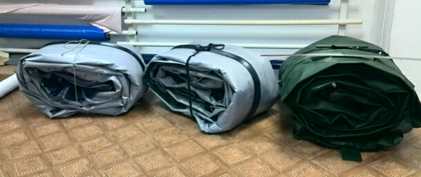

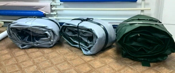

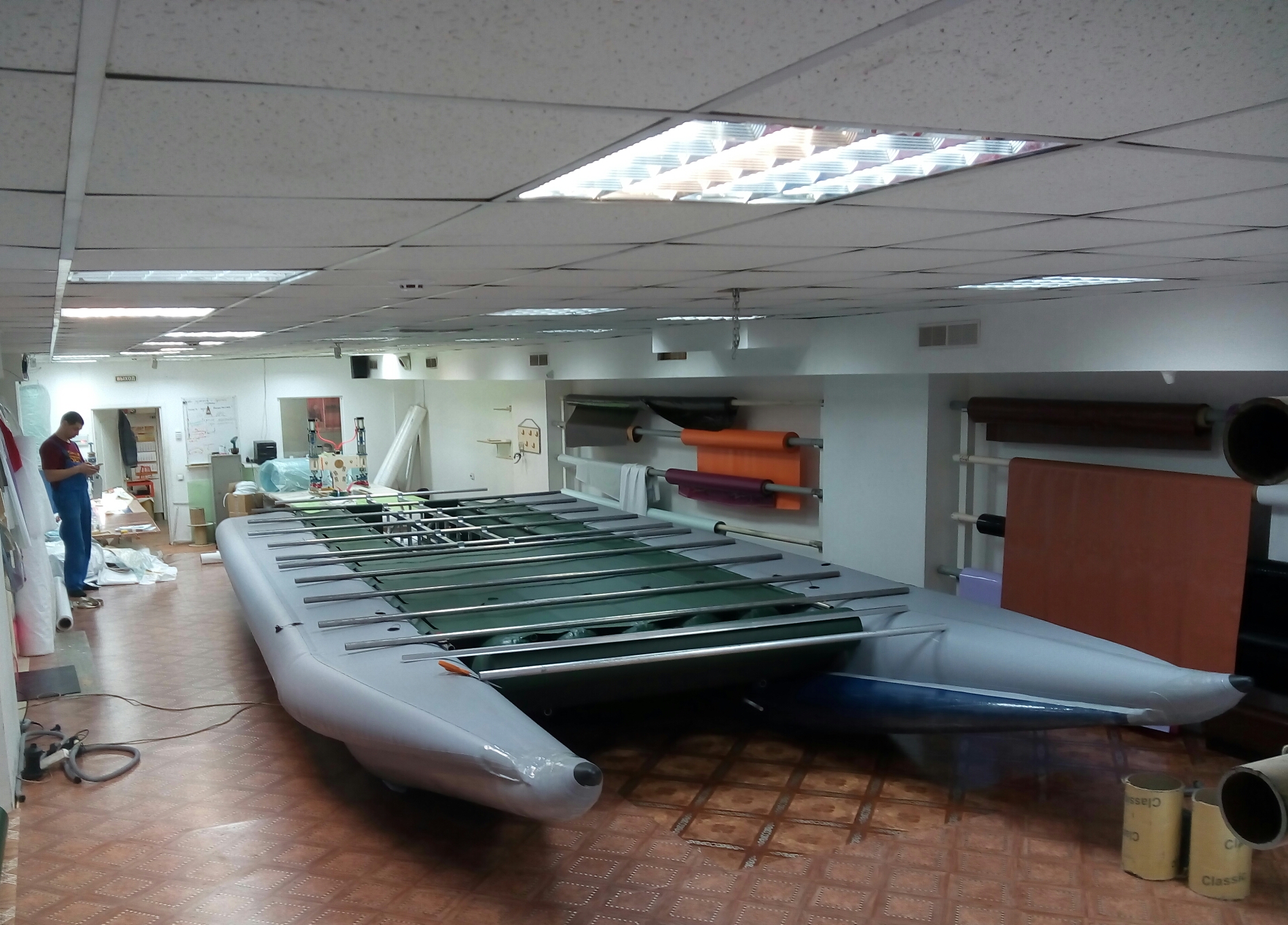

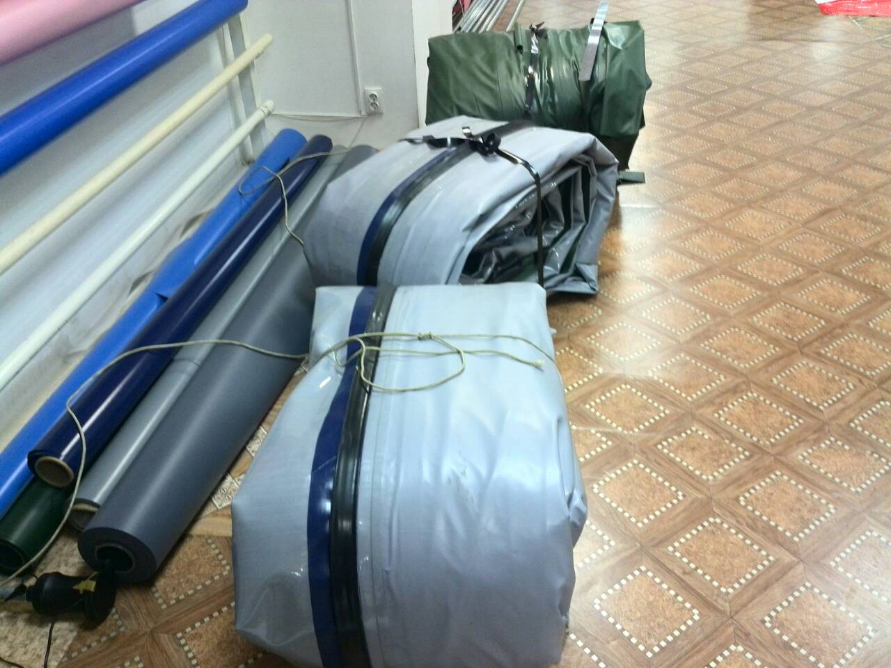

Приготовили к вывозу из цеха в гараж. Всего то 3 тючка , не очень то и больших. Габариты 1000×450×700 . Вес : 47+47+41= 135 кг, немало , + трубы.

А сдутый - такой мирный, плоский и зелёный, подкрадется в траве и не заметишь... как... катаразматиком станешь.

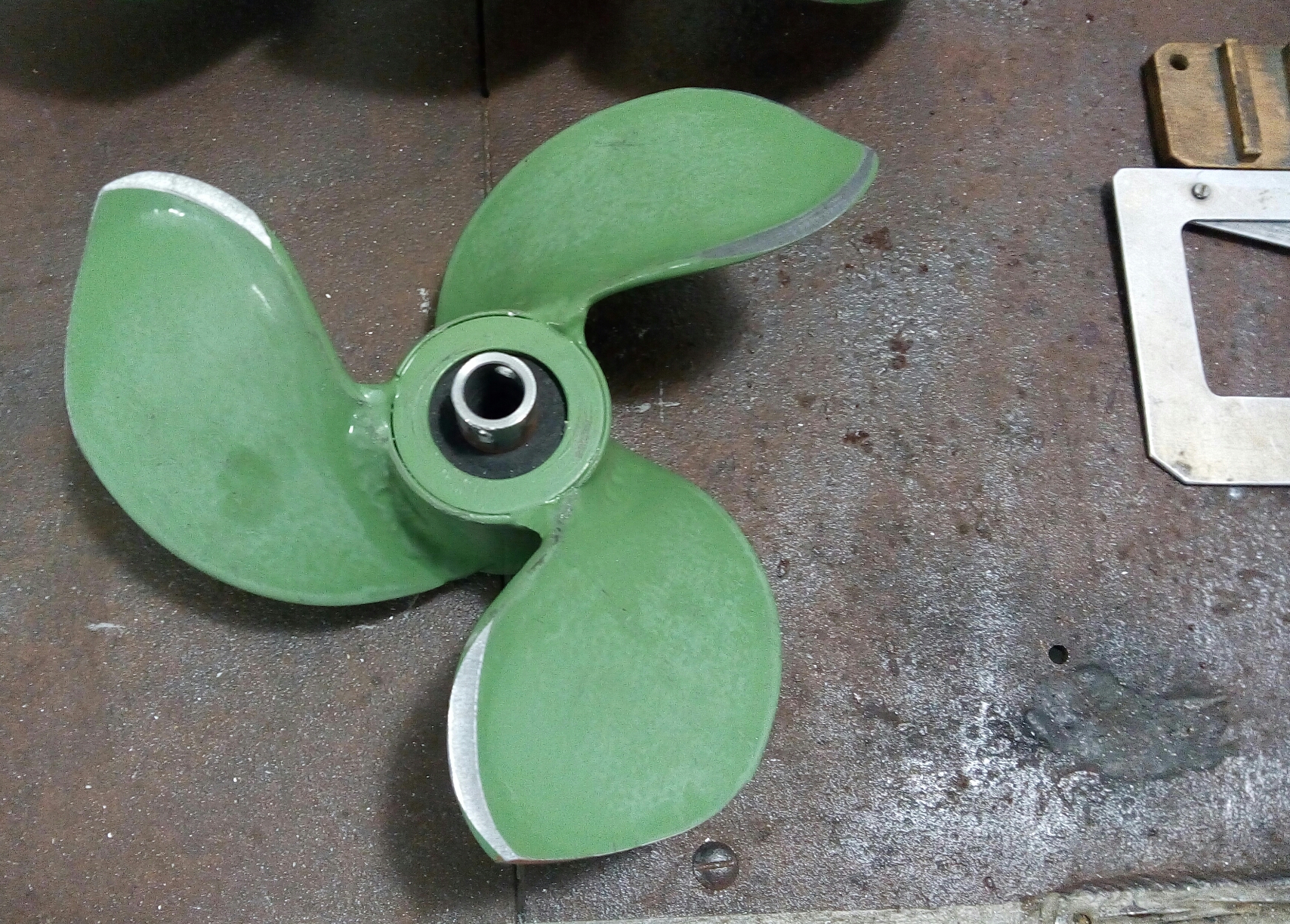

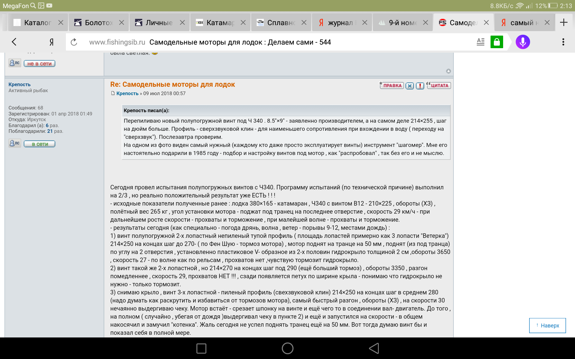

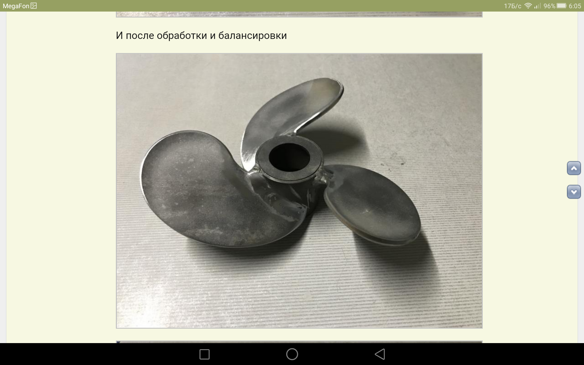

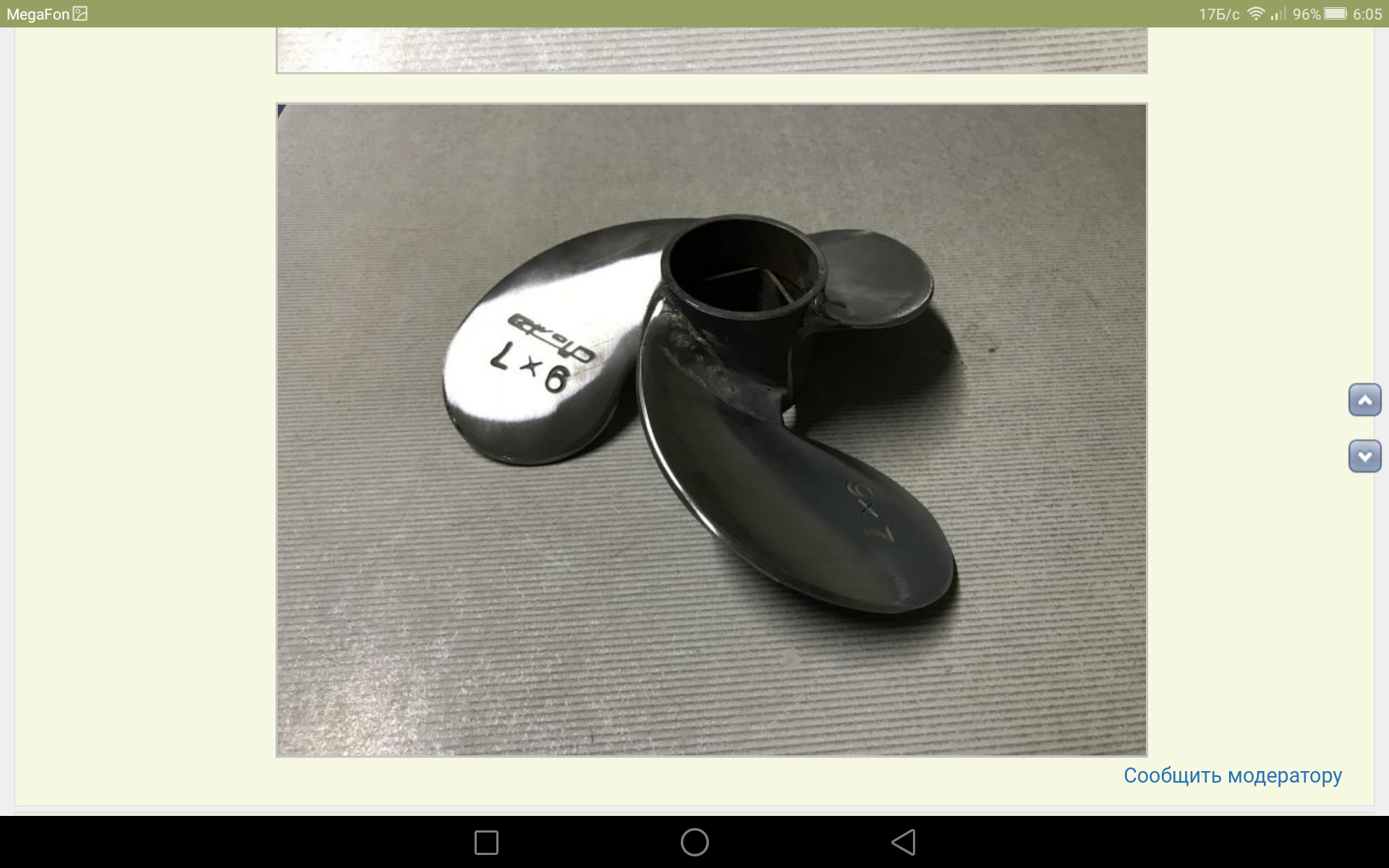

Ранее на стр. 153 - 155 было обсуждение винтов предложенных мной к применению на катамаране или лодке катамаранного типа. Уже скоро получу пробную партию из 5 шт.( разных -для проведения экспериментов) грузовых (не скоростных спортивных) полупогруженных винтов с переменным шагом. Вот что уже получается по моему заказу. Думаю , что неожиданная потеря межбаллонной волны будет уже не страшна.

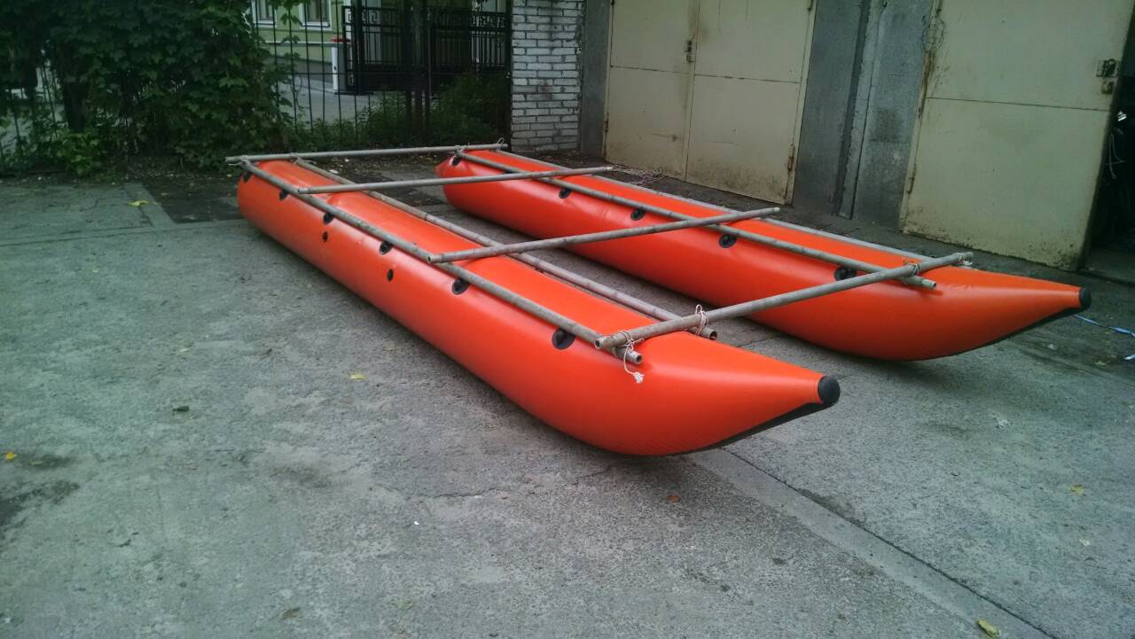

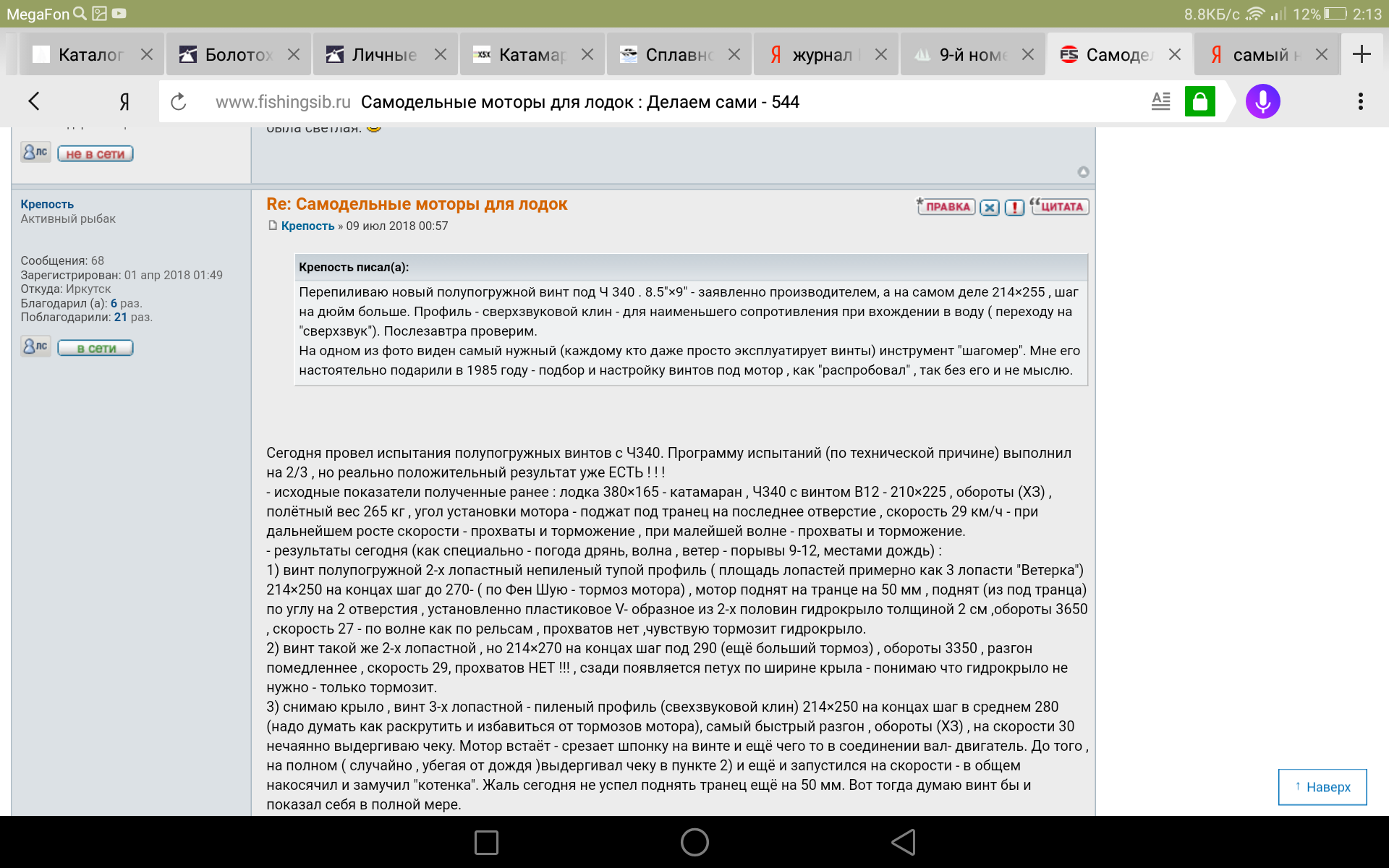

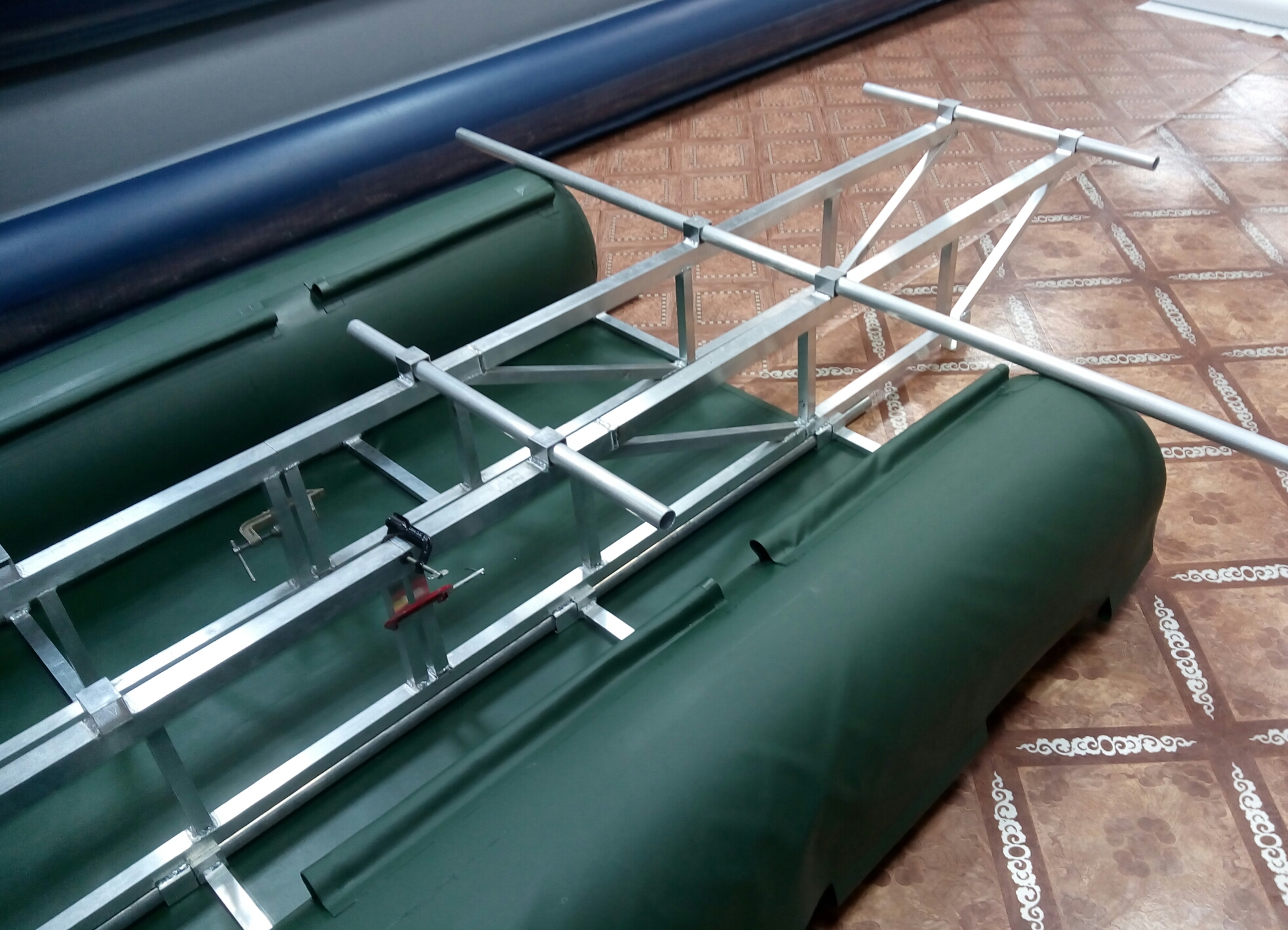

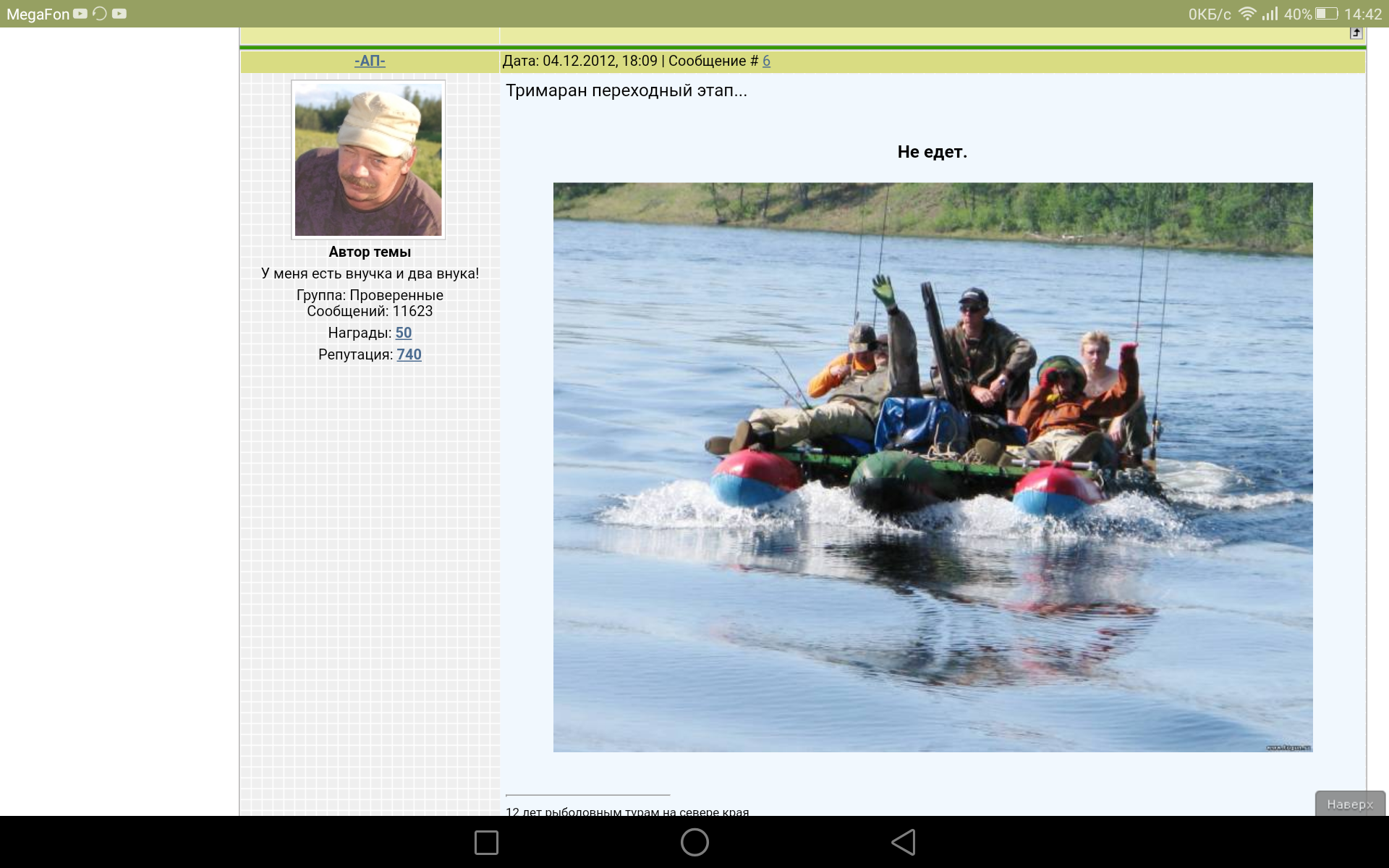

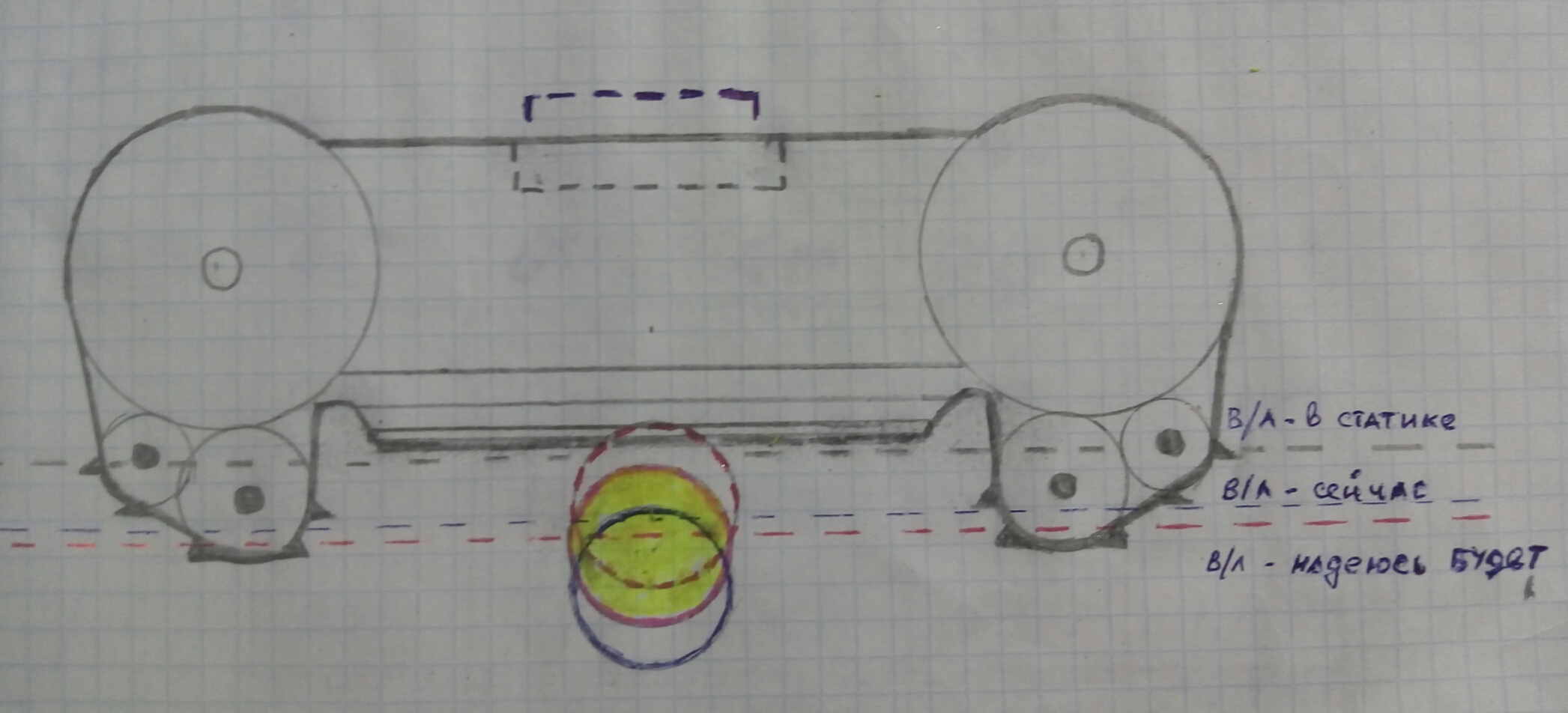

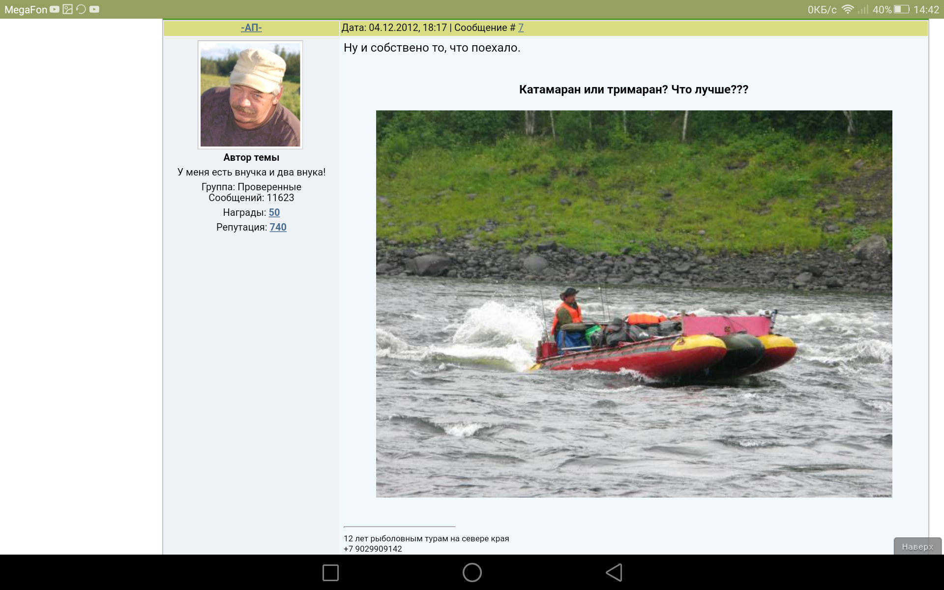

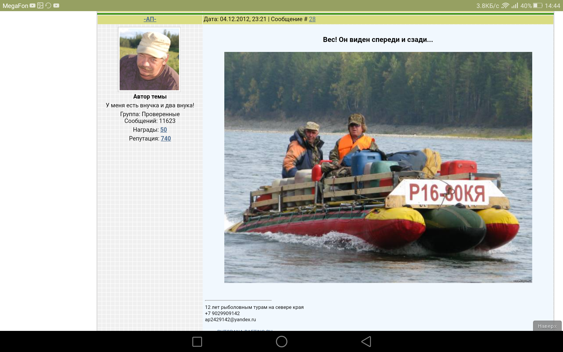

Привет, всем. Затянули с готовностью ПВХ, всем металлом смог заняться только когда забрал "Ковчег " из цеха, пилю уже потихоньку не торопясь. На воду скорее всего к концу сезона. В редкие выходные занимаюсь моторами, винтами в сочетании с лодкой катамараном.
И вот на "Фишинге" меня научили какие баллоны должны быть на катамаране :

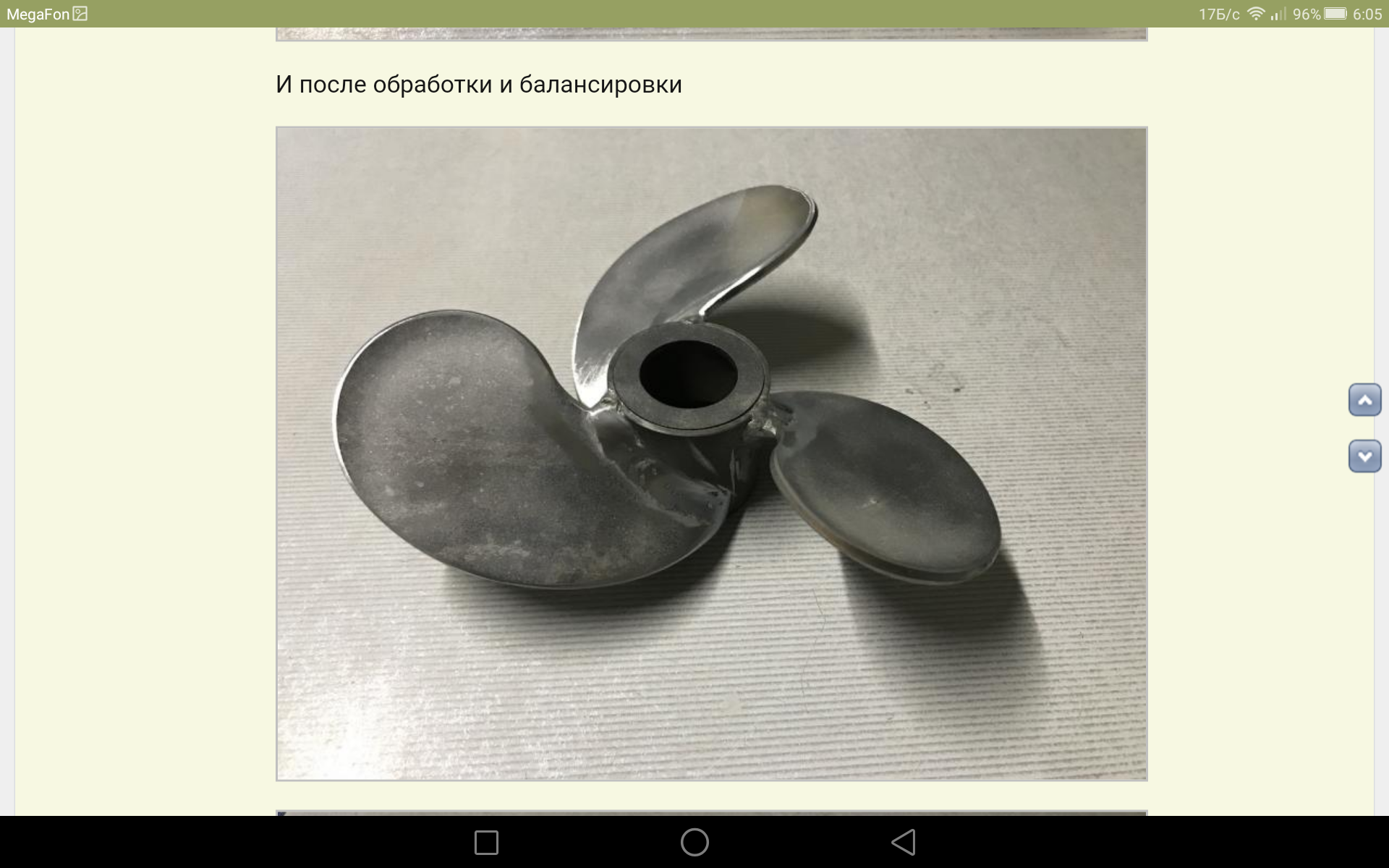

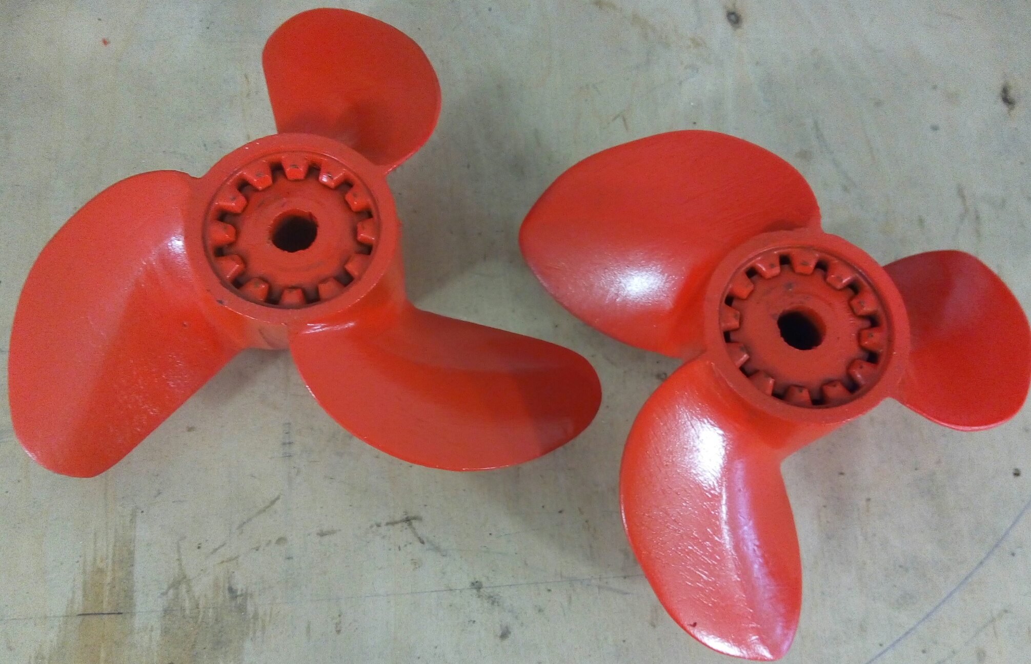

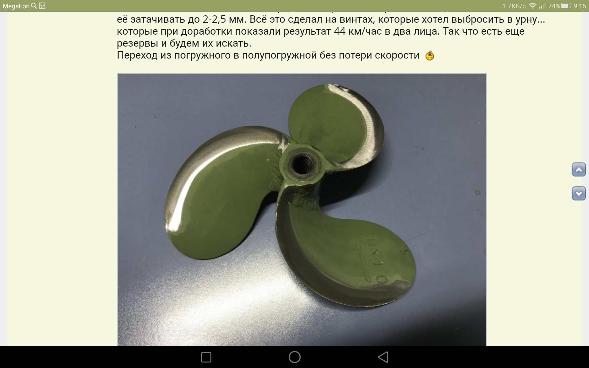

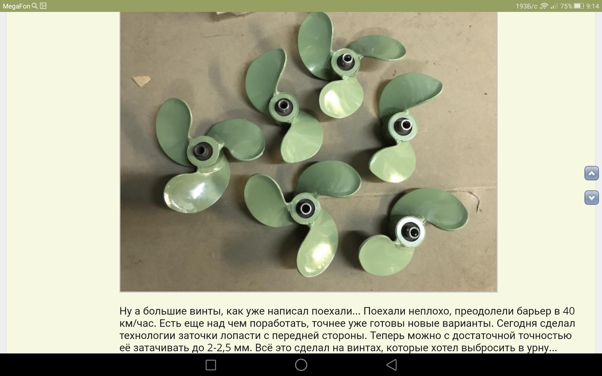

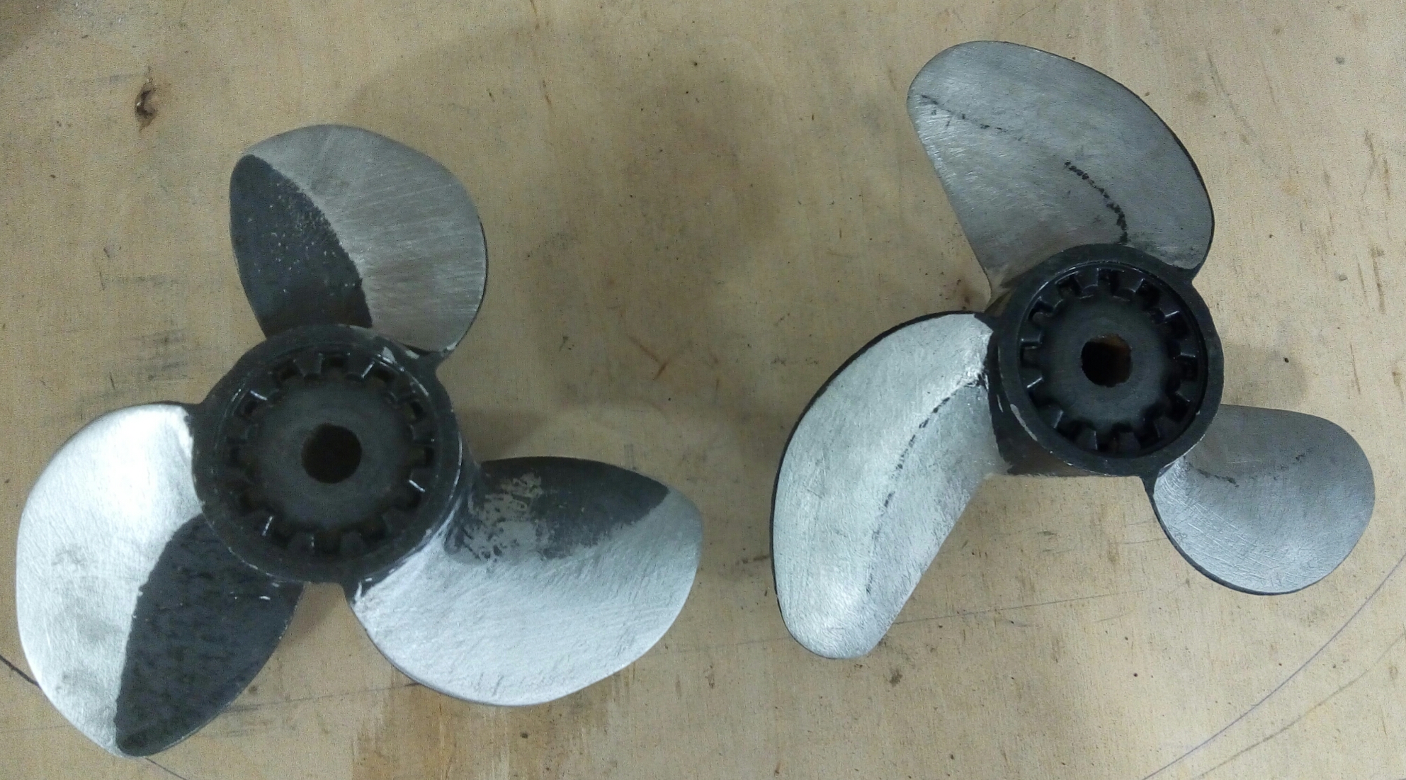

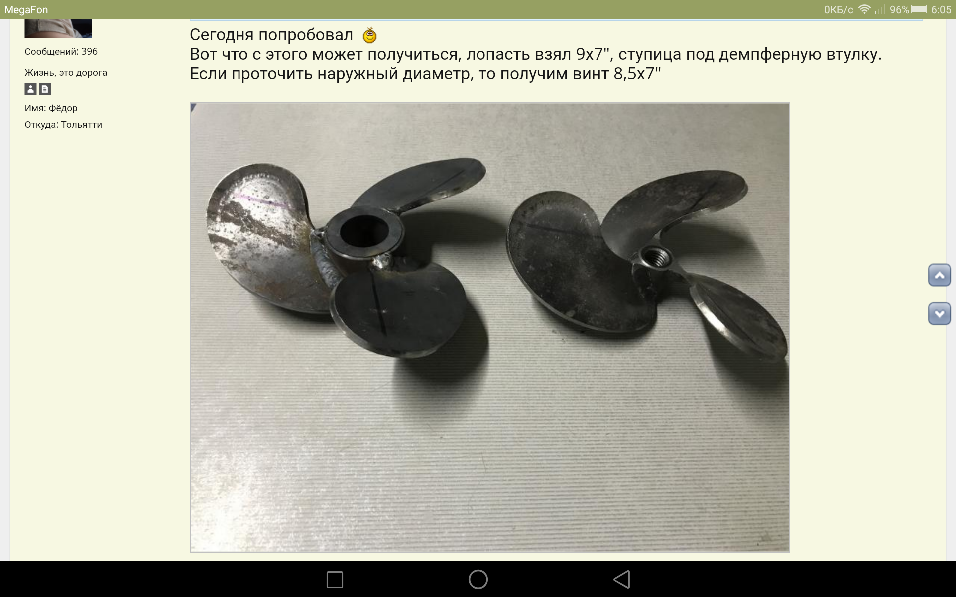

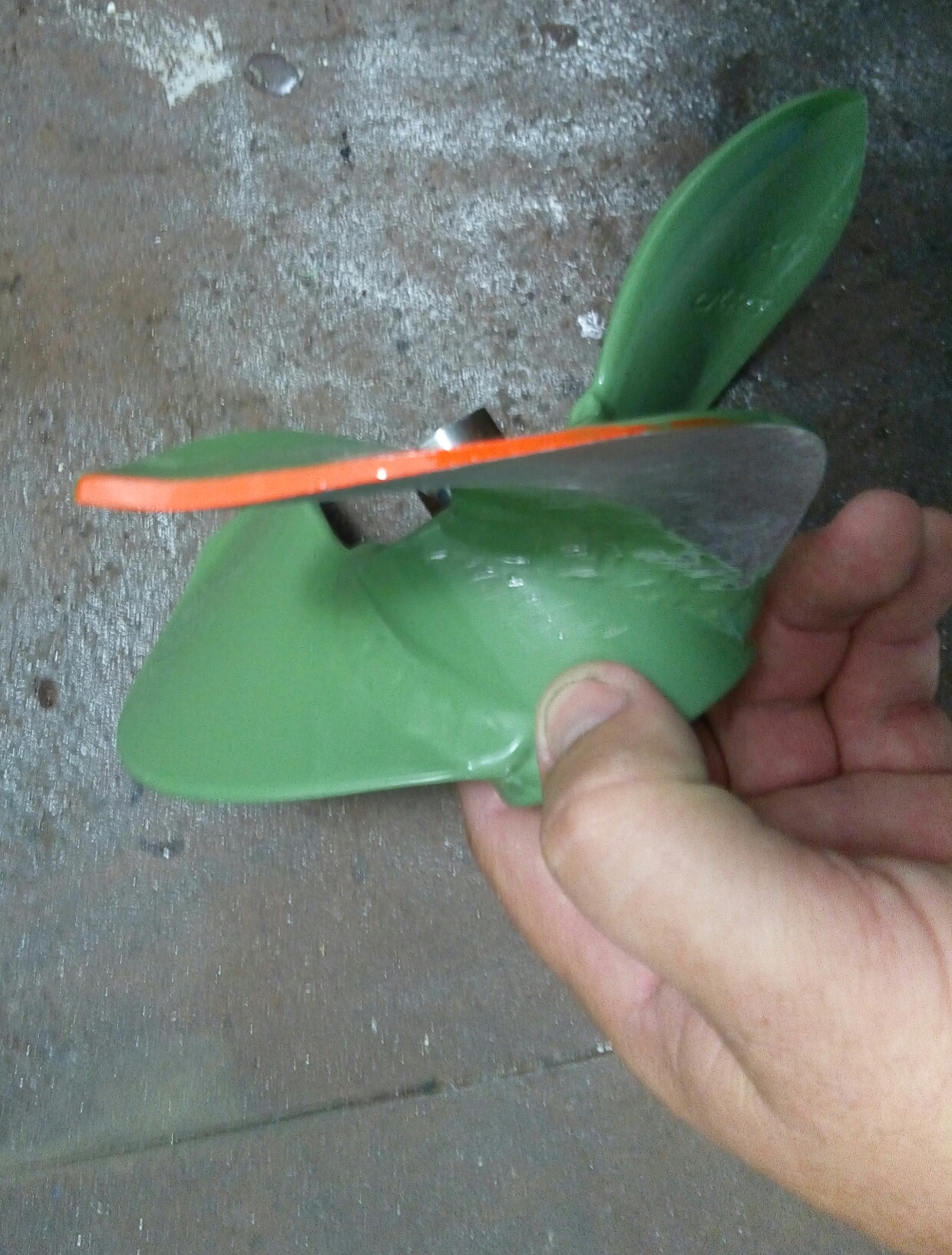

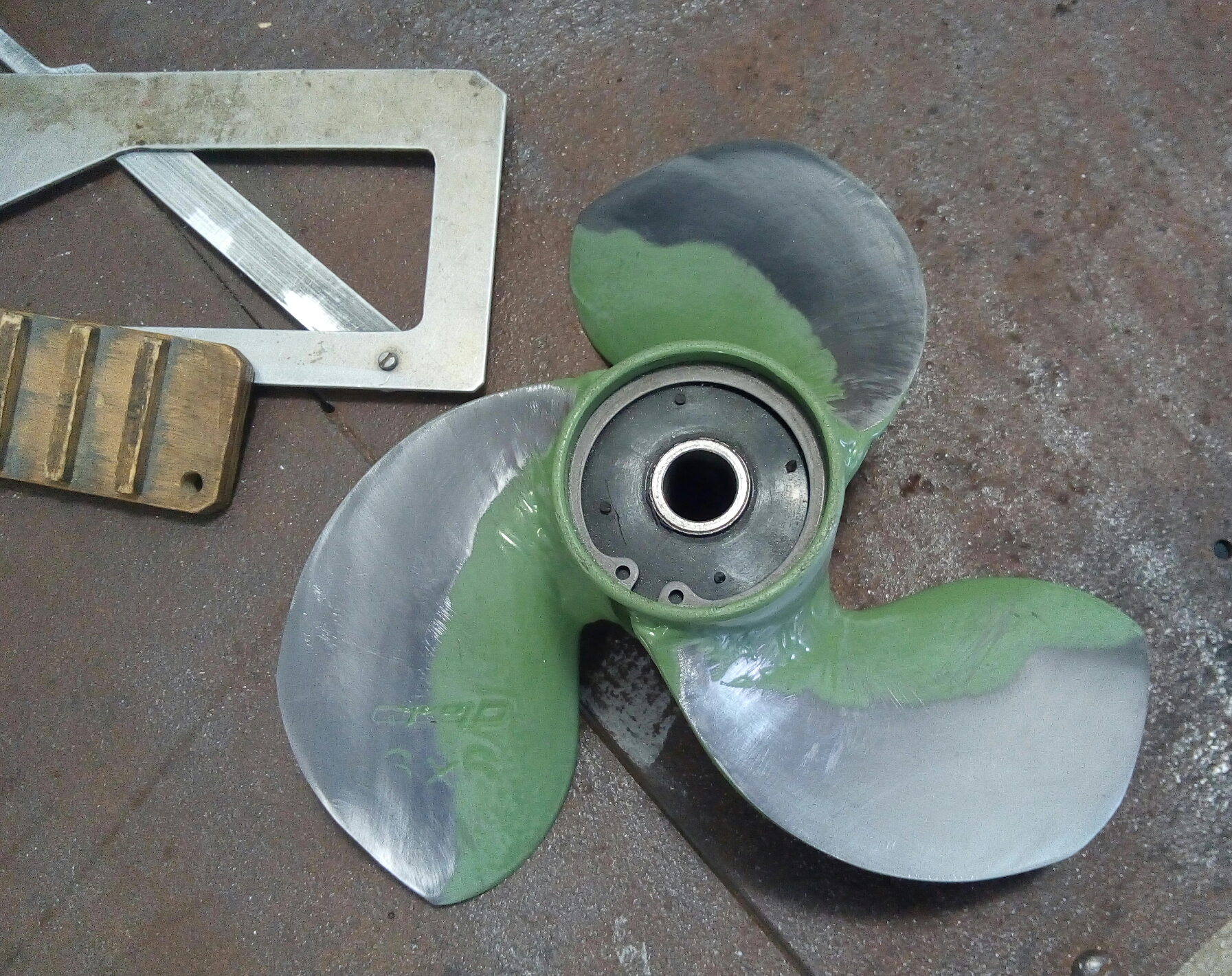

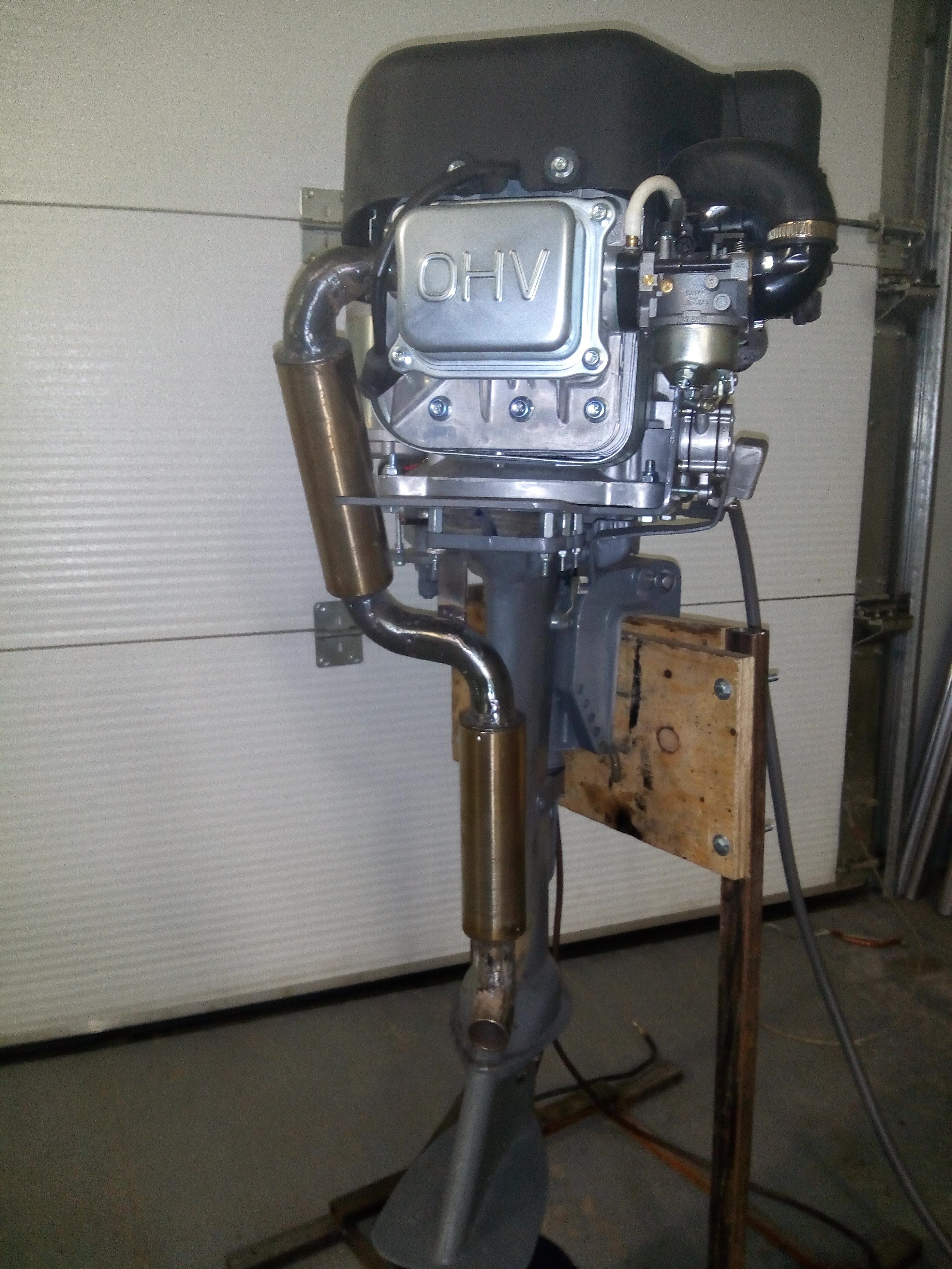

Работы по винтам очень добавилось (много интересного) и сам пилю и заказ готов, откатываю статистику по выходным под новые моторы - гибриды с Чемпион225 - 7 л/с и Чемпион340 - 13 л/с. Модуль на "Ковчег " делаю под два мотора Ч340 ( рядное расположение как у Андрея из Новокузнецка, транцы
подвижные) , 6 зелёных винтов со ступицей под "Ветерок" на фото мои.IMG_20180621_001809.jpgIMG_20180621_002000.jpgScreenshot_2018-06-23-09-15-26.pngScreenshot_2018-06-23-09-14-44.pngIMG_20180523_175150.jpg

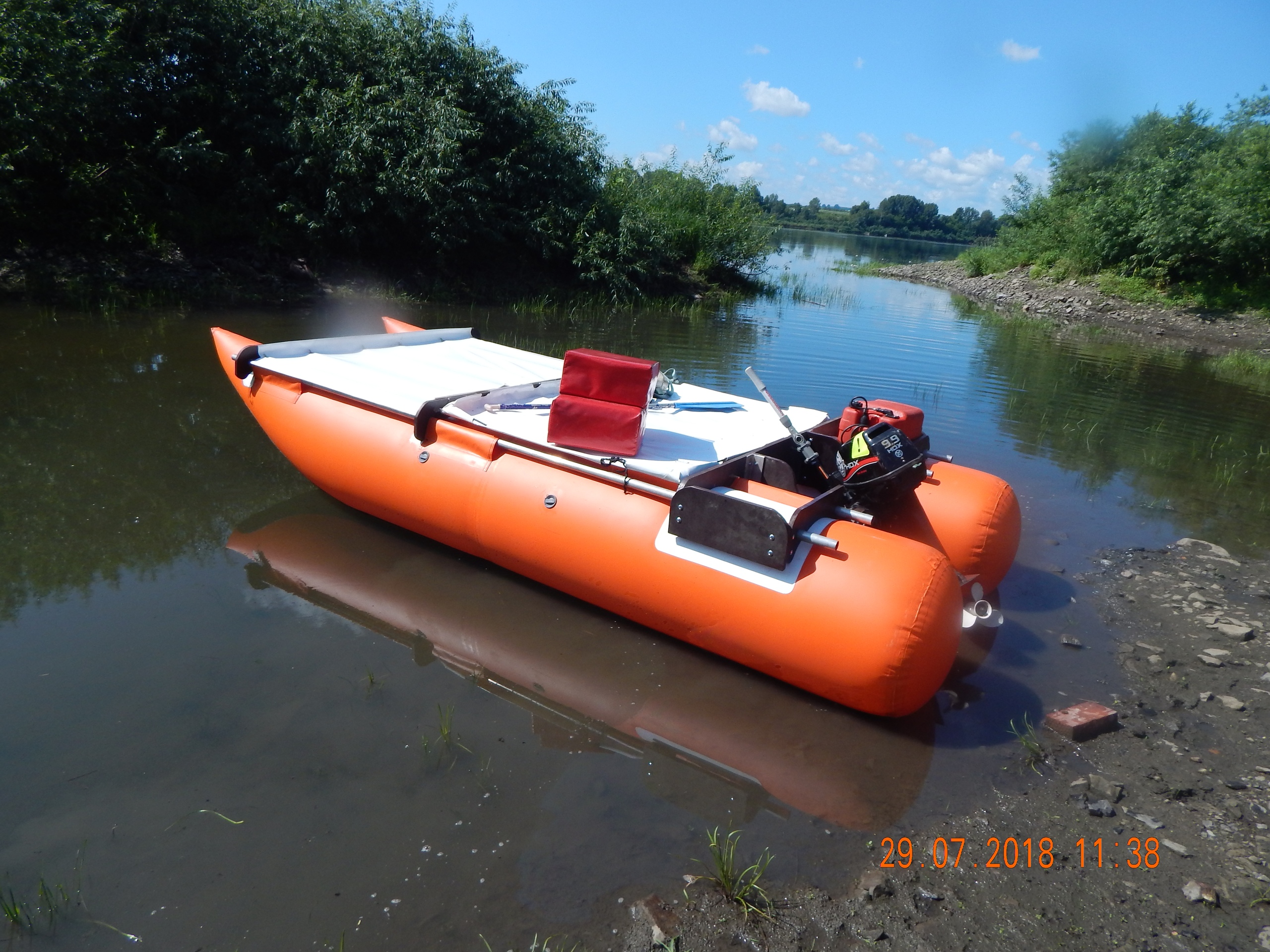

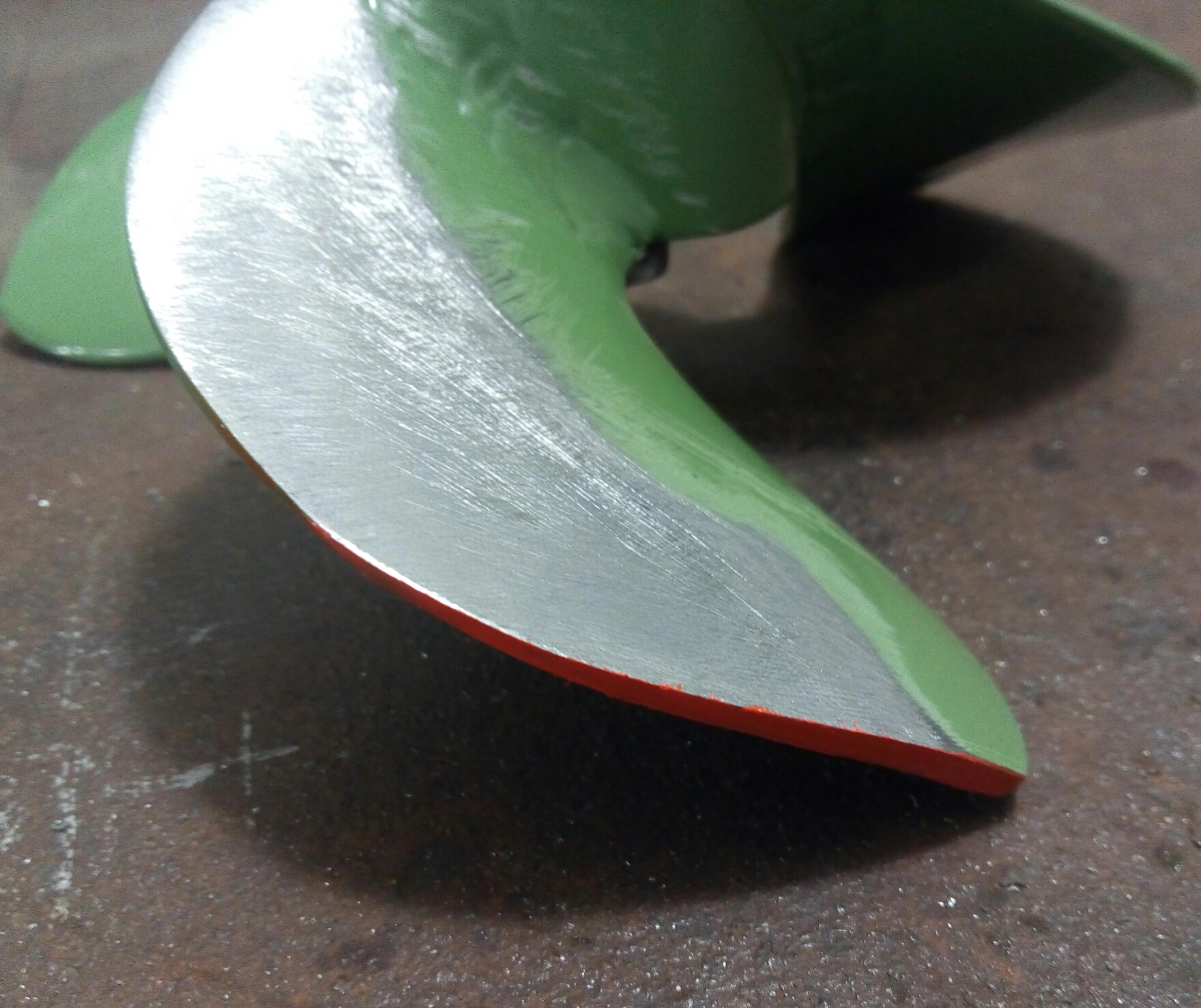

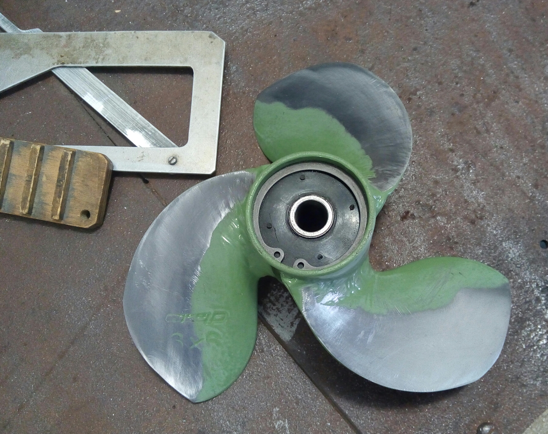

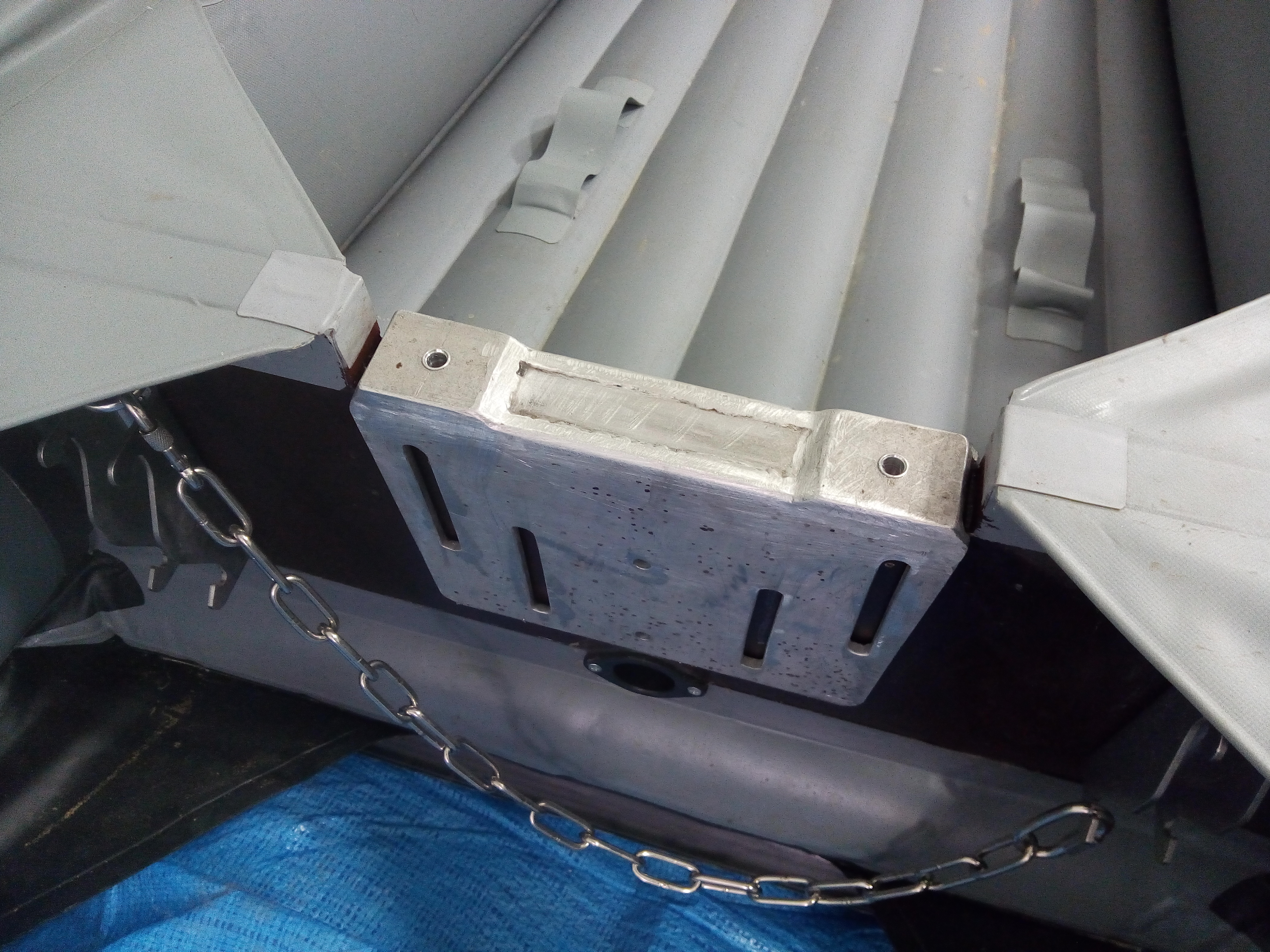

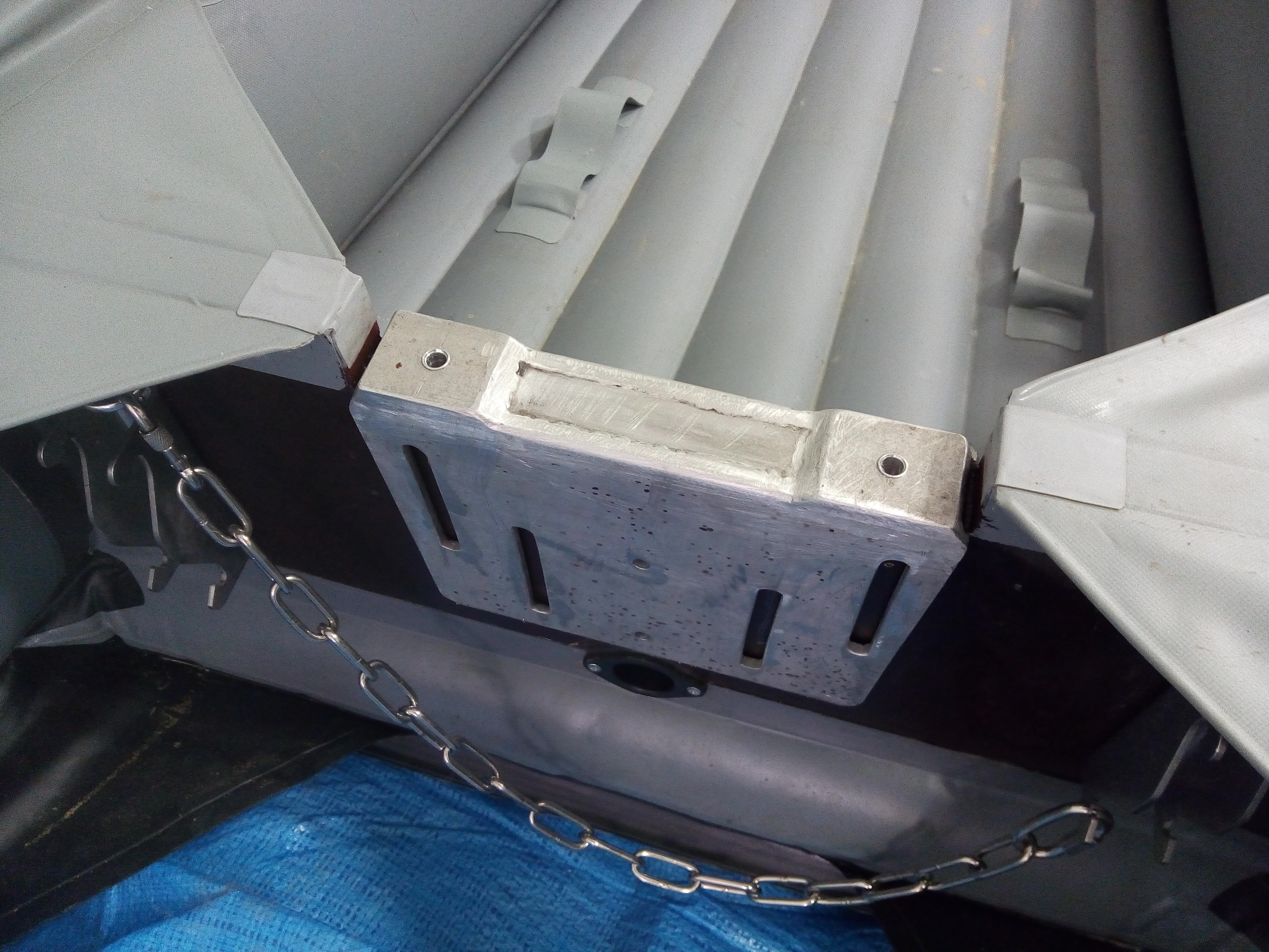

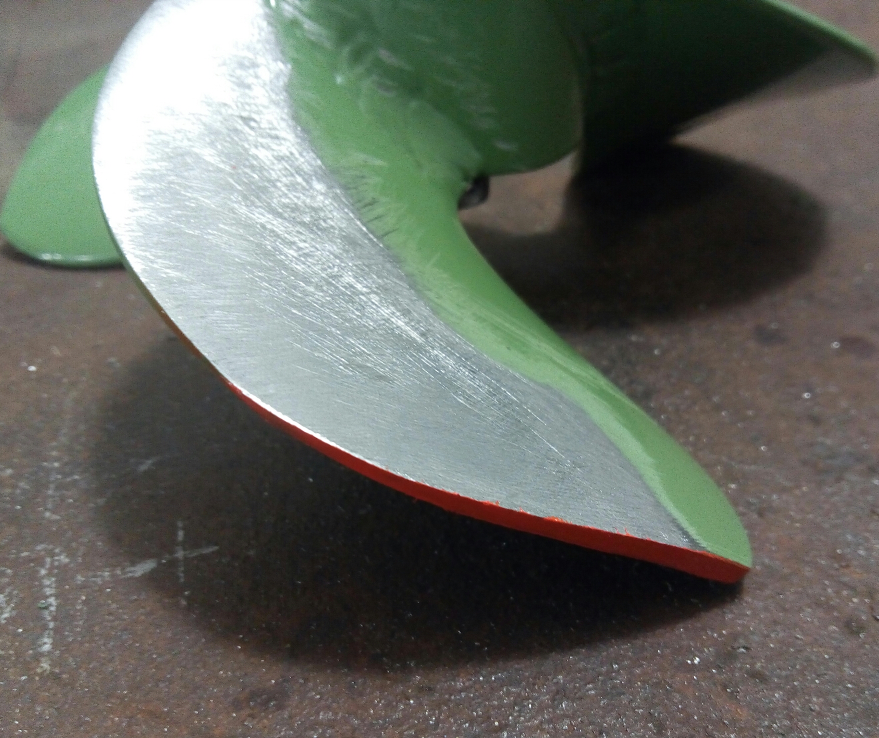

Угу , совсем рукам покоя не даёт. Уже и новые винты перепиливаю , совсем по фен-шую будут. Главное оказывается в полупогружном винте , не как он из воды выходит , а с каким ударом и сопротивлением он в эту воду входит ( это как переход крыла через сверхзвуковой барьер ). Ну и профиля нужны соответствующие - сверхзвуковые. Чтобы винт из воды вытащить пришлось транец подвижный из аллюминия изваять.IMG_20180706_224644.jpgIMG_20180706_202613.jpgIMG_20180706_224739.jpgIMG_20180706_202700.jpgIMG_20180628_123314.jpg

С таким заглублением винта можно уже и с водомётом соперничать ( без потери кпд ).

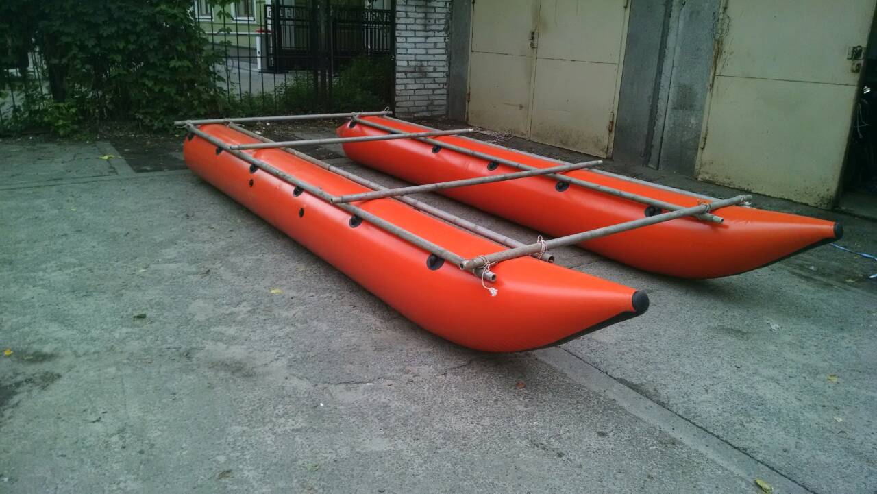

Приветствую.Сбылась мечта.Поклеили мне баллоны 5х0.5 труба дюралевая 40х3.
Вопрос к знатокам:подскажите как грамотно и чтоб быстро скреплять трубы ,стрингера с поперечинами?
Ну и транец как правильно сделать?
