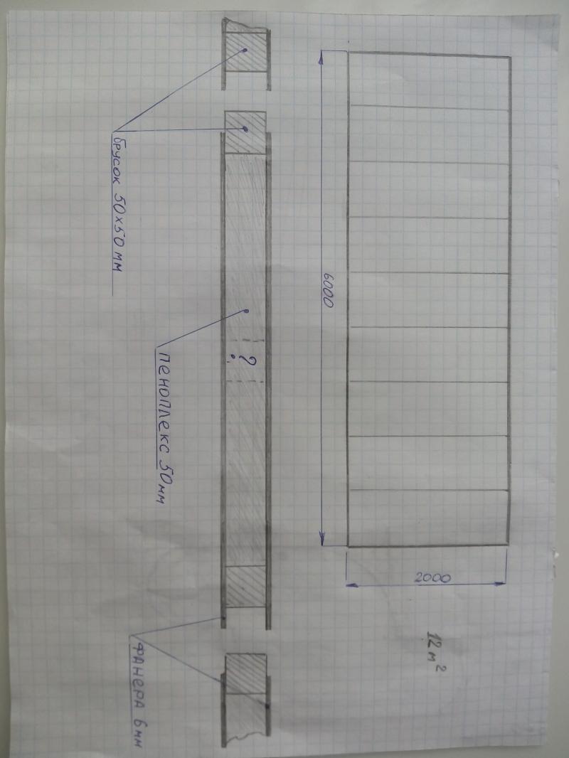

Кто-нибудь рассматривал возможность изготовления палубы катамарана из сендвич панелей? В форме прямоугольных пайол шириной прим. 600 мм. Снаружи с двух сторон OSB-3 (9мм), внутри пенополиуретан 50 мм. Вес панели прим. 3,5 - 4,5 кг/ кв.м.. Герметизация конечно обязательна. Палуба ( толщина 70 мм ) может получиться несущей - даже без аллюминевых труб- поперечин. Ещё набор из панелей возможно получится пристегивать к баллонам как скамейки в лодке на ликтрос. Представьте например десяток скамеек в лодке ПВХ сдвинутых вплотную друг к другу. Подобные панели можно склеить и из пеноплекса с окантовкой сосновыми брусками (продольно) и березовой фанерой 4-6 мм с двух сторон. Кто , что думает ?

Думаю, что это не о палубе речь, а о функциональном днище между баллонами. Но оно получает большие ударные и статические нагрузки. Дюральи то как выгибуливает!!! А тут - одно неосторожное движение... Уж и доска еловая 1,5-2 см намного прочнее этого утеплителя.ИМХО.

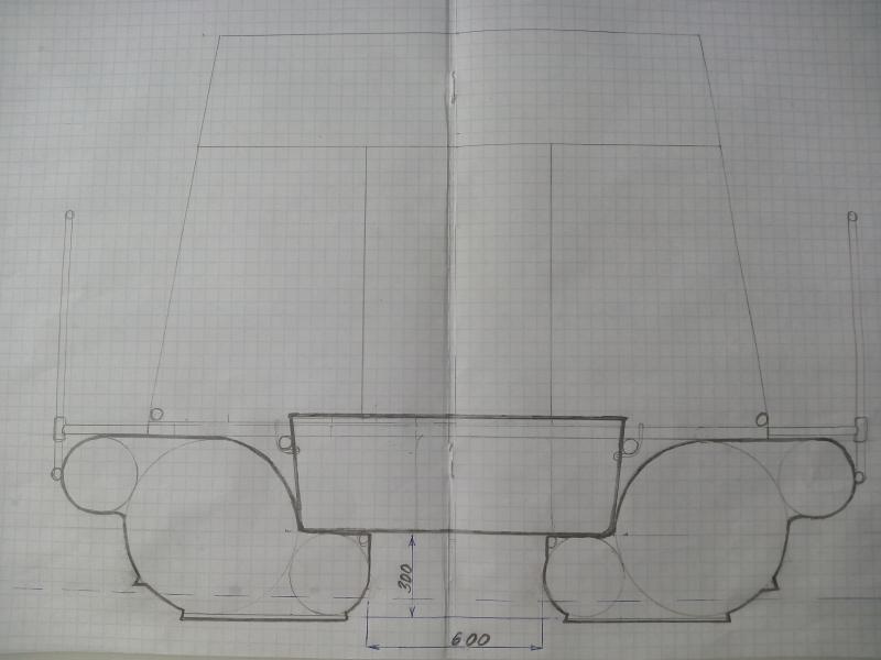

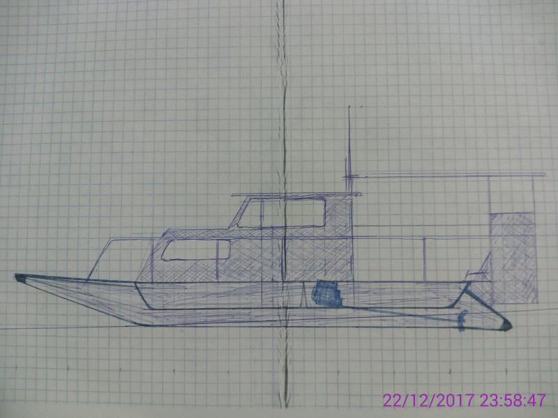

Ну , да, Вы правы, не совсем о палубе вопрос. И не без нужды озадачился. Начала прорисовываться наконец основная компоновка корабля ( рис . 1). Появились мысли отказаться от продольной спарки из саней - волокуш ПНД в качестве основного корпуса судна. С прочностью там все нормально, а вот вес ( 35×2=70 кг.) и ширина (1250 мм) заставляют задуматься. Уж слишком маленькие горизонтальный и вертикальный клиренс получаются ( рис. 2). Появились опасения получить замывание стенок и свода тоннеля на большой длине и вследствии большое сопротивление. Вот и начал придумывать чем заменить пошире и полегче ( рис. 3).
Вопросы в следующем: 1) работоспособна ли вся конструкция настила при креплении к баллонами скорее не за ликтрос , а за продольные трубы Д16т , 2) достаточно ли прочности березовой фанеры 6 мм на сдерживание удара, 3) нужен ли ли в панели дополнительно силовой брусок, 4) удастся ли уложиться в вес панели 5 кг/кв.м ?
Или мои опасения большого сопротивления надуманны и не стоит морочить голову и добиваться горизонтального клиренса прим. 1400 мм ???

Все уже было.
Испытано Катамаразматиком. Смотрите видео и фото.
Позже, сухой остаток или цимус у Алдана.
У меня последний вариант в эксплуатации показан из дюраля. Металл для меня проще дерева, не мокнет, не гниет.
