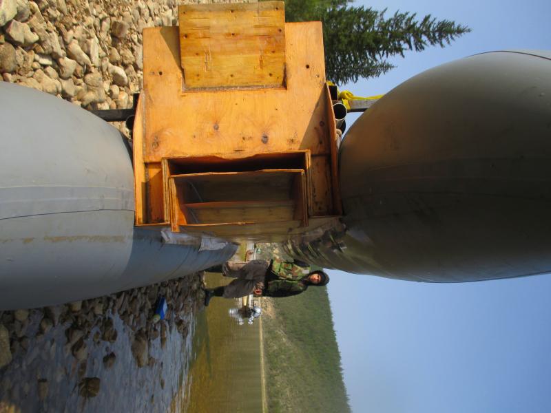

Всем доброго здравия! Давно читаю "Вас", ещё с Тугуна...
Хочу вставит свои 5 копеек, насчёт ката для подводного охотника (фото Ильдуса) - кат, скорее всего, предназначен для моря. Потому как все ружья на его борту для морской охоты!!!
Пару слов о себе и товарищах - есть лодка 3,0, есть кат UREX Турист-4ПВХ на раме того же производителя с транцем до 5 л/с усиленным до 15 лошадушек (проверено :D ).
Есть мот 2-х тактник Меркюри-15, мультирумпель.
Интересы:
- лодка для рыбалки, катамаран для нырялки / подводной охоты. Очень удобно со всем шмурдяком в 6-7 тушек ползать на кате по озёрам... на реке пока не приходилось...
Планы:
- лодку "разогнать" до 50 (45)))) км/час (сейчас 42+/-; было 36!) - мы никуда не спешим, но приятно когда есть запас :D
- по кату - перейти на полы типа "трюмо" (по "ГИРу")))) + регулируемый пантографный транец!))) (сейчас складная плоская 3-х секционная палуба 2х4м из ламинированной фанеры 9 мм; транец UREX усиленный)

А пластина будет "трапециидальная" - к корме сужаться до ~ 300 мм т.е. в два раза. Свободный проход воды лишней увеличится

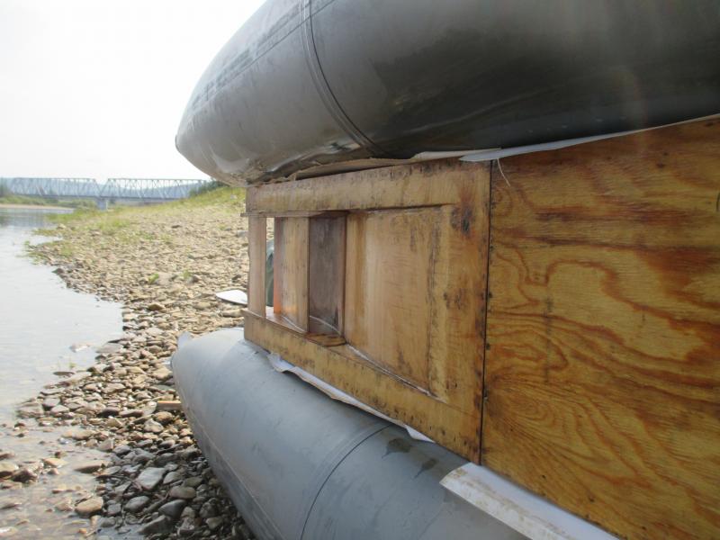

Еще разочек:
- Днище всегда на воде. Даже если в пустой лодке один человек.
Так вода уже прилипла к днищу, ее осталось только вдоль кривой пустить.
А, поток который хочет раздвоиться на первом кривуне, еще раз дополнительно подхватывается "крылом"(спереди загребает, снизу замывается).
Есть сомнений о нужности второго "крыла", но уже поздняк, на воду больше в этом году не буд успускать корапь.
Так если тему жабр опустить, и говорить о тоннеле, то:
- днище должно быть на воде
- тоннель должен быть "кривой" и "плавно изогнутый"
-тоннель должен качатся вверх и вниз.
-ось качания тоннеля естессно впереди
-транец соединен с тоннелем
-транец (вместе с тоннелем) принудительно поднимается и опускается (рукой, ногой, гидравликой, механикой, электрикой)
-достаточно двух положений транца - вверху и внизу.
Именно об этой схеме и говорил на мотолодке в теме Сергея Зайца.
Пластина которая огибает межбаллоную волну это твое изобретение.

В тоннеле ката поток именно состоит из двух горизонтальных вливаний. Если имя не манипулировать, то получается миксер. А для предотвращения оного надо делать пральный туннель- спрамляющий потоки. В этом туннель сильно отличается от лодочных. Да и угол требуется выставлять каждый раз оченА точно.
Сейчас делаю спрямляющий "аппарат" ;) прямо в тоннеле.
Жабры очень здорово придумано.Ведь крыло совсем узенькое, а Што вытворяет! :roll:
А прилипать не противозаконно, БЕЗ ФАТИЗЬМУ! - ведь грузонагружаемость категорически нужна, особливо на мелях при очень малой скорости.

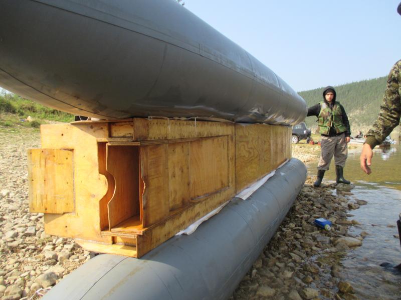

(писал-не писал):
На кате есть поперечные трубы.
Наружные внешние концы этих труб можно использовать для крепления глиссирующих лыж.
Лыжи вплотную к баллону.
Наклон ("угол атаки") можно регулировать.
Корда
23.11.2012
988
Красноярский край
катамараны струйки
Приветы, Ветерки, Лонг Тайлы
Добавлю. Глиссирующие лыжики делают шириной 15-25 см и длиной 0,5-2,5 м (сугубо инивидуально для каждого ...ката) и вставляют в нашитый (наклеенный) в кормовом участке баллона обратный карман. И все, кто не боится дикой скорости, пускай экспериментирует. :shock:
Алдан14
08.02.2015
316
Алдан
джонбот-ящик
Машенька 9.9
Но, тогда эти достаточно твердые-жесткие участки трутся-перетираются на об каждую кочку.
Лыжи по бокам баллонов, конечно же цепляются за кусты, но до дна реки не достают.
