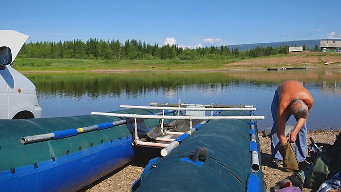

Приветы, Ветерки, Лонг Тайлы
Алдан14 сказал(а):
С
Можно упростить, сидеть на жердочке, шмутки к трубам привязать, будет простая конструкция, почти из ничего, но удобств никаких.
Как на дельтоплане.

Корда
23.11.2012
988
Красноярский край
катамараны струйки
Понял :good:
Но это фоты десятилетней давности. Но прогрес не остановить!
И на этом жидком я везу трех круглолицых более 100 кг каждый и полтонны табора.
Ниву перевозил с берега на берег. Ничего не прогибается. Рамная пространственная решетка конструкция всех жестких мачт, опор, башенных кранов и тд. В машине занимает места о,о десятых- собирается за полчаса. Один модуль 2*0,6 и высота 0,4- так он как короб,- в него вес бензин моторы и всякая вонючая . Чтобы если пробьется, то останется в емкости-модуле.
Ко всему это ТИТАН! и д16т! Чё ему будет?! :lol: ДЕЛАТЬ ДОЛГО И ДОРОГО, но ЗАТО НАВЕКА. Я этот кат с рамой, встав в середину конструкции несу до воды сам легко. На воде гружу грузы и поехал. :D Всегда везу запасной моТР. Рафаэлич, вот он все знаИть. ;)
Сейчас Роман Викторович подогнал кат Опупевающей жесткости ПВХ - камни бледнеют то. Это БАЛКА диаметром 0,7 м. Хрен ее прогнешь! 600 кг на осадку 10 см. МРАК!
