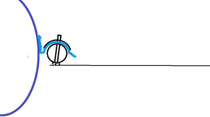

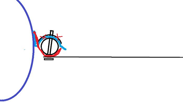

Катамаразматик сказал(а):
От подтопления избавится есть много способов.
Инет опять не работал
Александр, вот так я хочу сделать.
Катамаразматик
05.01.2015
1 449
Красноярский край
Саша
Корда
23.11.2012
988
Красноярский край
катамараны струйки
Приветы, Ветерки, Лонг Тайлы
два плюс полтора плюс полтора
Катамаразматик
05.01.2015
1 449
Красноярский край
Саша
На речке был. :sorry:
Крутить гайки будет долго. Я в том годе делал подобное соединение ПВХ с полами. Болты на 6 мм, только с одной стороны прокладывал резину от камеры. Болты были через 10 см, шире не пробовал, но держало хорошо. А, чего не хочешь на метало ликпаз впендюрить? Тот клин, что тебе на фото показывал, где то 1.5 метра. Залетает со свистом.
