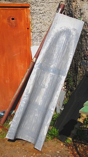

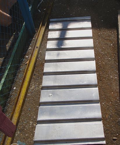

По современному сайтинг. а по советски дюраль кровельный. Да сейчас мышковать его трудно. Но я споткнулся об него мыслью, а потом и руками.
