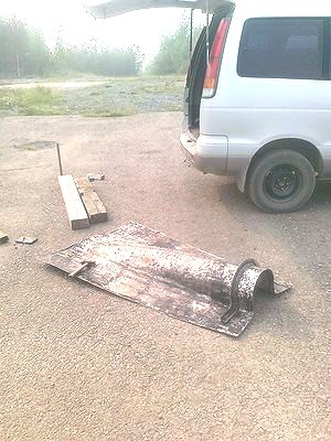

Хочу пластину (это не про кеяк... ) сделать трапециодальную.... т.е со стороны транца 300 мм шириной, а у точки качания 600... это диктует ПВХ мембрана... - угловая точка по ширине днища трюмо. Но если использовать лик паз то это необязательно... вот как задвигать.... точно... купленный лик паз нужно использовать...а еще шарниры качания пластины нужно разнести поширше... и проход для лишней межбаллонной воды будет расширяться и не препятствовать...
А, ПВХ не истреплет? Тоже надо бока клина к бокам баллонов при ликпазить. Вот и чешу репу. :unknown:

Так и буду. :yes: Ширина клина 38 см. Придётся вот такую форму выделывать.
Чёрное, условно клин, красное ПВХ.
Мане нужно клин отпускать сантиметров на 10 ниже баллонов. Плавуны продавливать, ну и между камней затолкать. :hahaha:

Испытание клина без брызгкрыльев. Была задача проверить работоспособность. Траву практически не мотает. ;)
Скорость в одного поперёк Ангары 30 км. Реданы вроде работают. Долго проверять времени не было.

Корда сказал(а):
Ну вот держит что-то твой кат "за одно" весло ;) А что, не могу понять.
Вода от клина поднимается в верх, цепляет неровности над ним и под катом начинается не поймёшь что.
Леплю ПВХ мембрану, от боков клина к баллонам. Кстати, сперва совсем не шел, бурун начинался от клина и уходил вперёд. Так у меня было в том году при первом испытании пластины. Получалась не большая ступенька, в неё била вода и меж баллонами усё заполнялось водой. В этот раз ситуацию маленько спасло раздвигание полов в районе клина, видать поступление воздуха снизило эффект тоннеля и кат не уверенно но пошёл, надо взять на заметку. Ежели в полах сделать щель под углом водонезаливания, то это может спасти от залипания при перегрузе. Со вторым пассажиром, скорость резко падала до 26 км. Доработка продолжается. :crazy:

Михалыч, я Табе потом фото пришлю, чего я там наворотил. :crazy:
