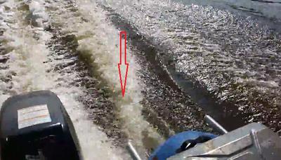

А, пятух для красоты? :unknown: Я думал вода укладывается вааще ровнёхонько. :(
Наверное надо концы конусов приподнять. :sorry:
