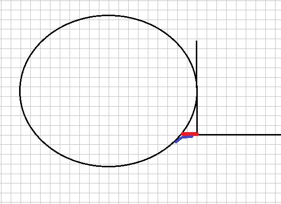

Михаил, у твоего ката корма вроде подкаячена. Это плохо. Я пока не выровнял приходилось мотор толкать сильно вперёд.
Красное это дополнение к ящику, увеличивающее площадь и должно быть сильно прижато. Даже с умеренным прогибом внутрь баллона. Синее, резиновая лента, выходит сантиметра 3-4, её при движении поджимает потоком. Я, Табе вроде похожее рисовал. Лента у меня стояла на настиле. :good:

Вот поэтому у меня трюмо "гробиком"... и само прилегает к баллону..
А в щель трюма как заходит так и выходит... без задержки

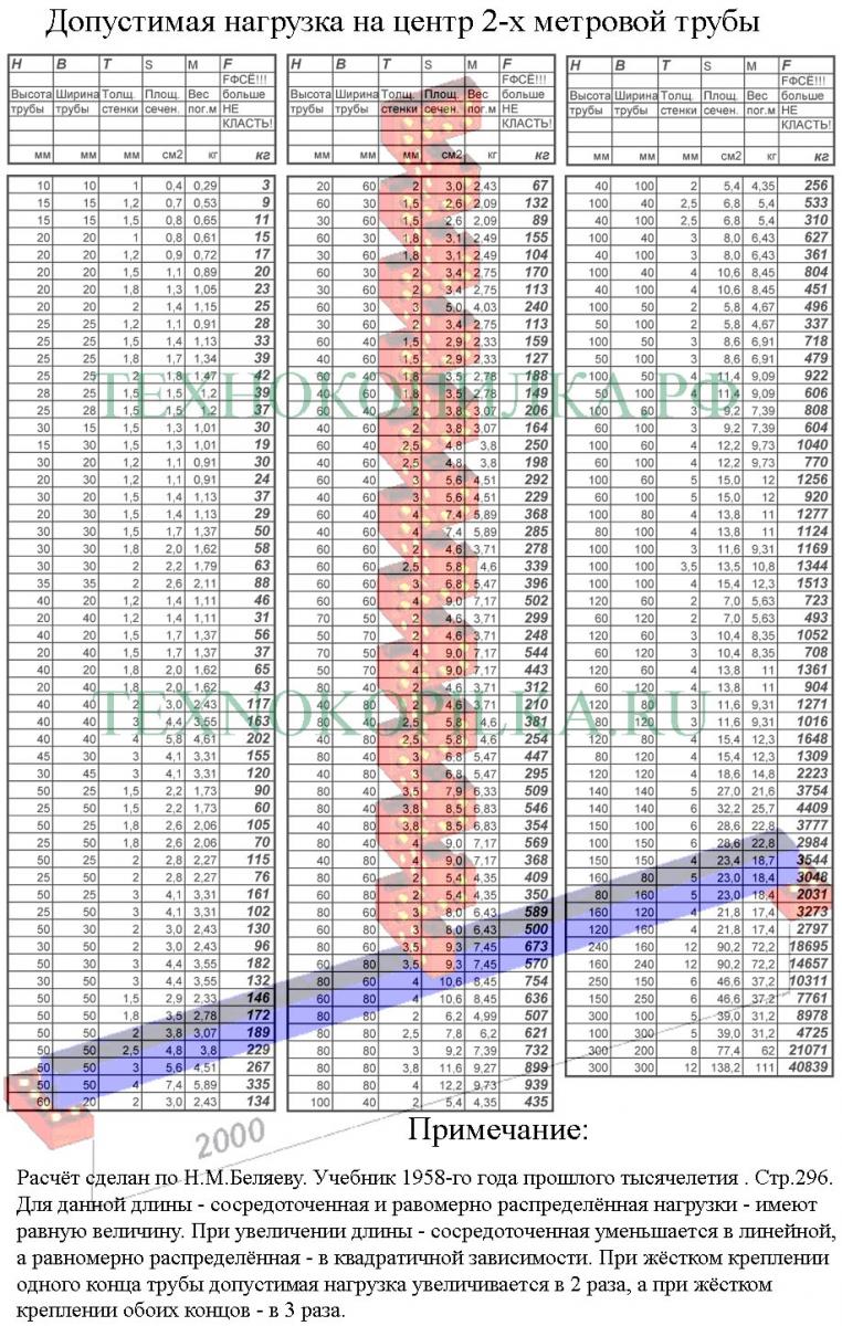

Вот по трубам кому сгодится.
