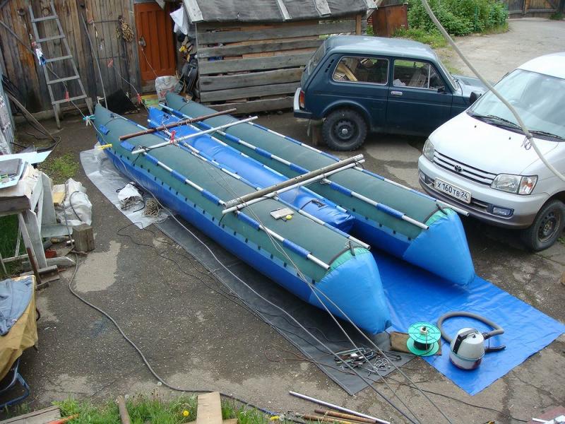

Александр! Угадай невооруженным глазом с трех раз,- где спрятан 5 метровый баллон Рафаэлича?! :lol:
Наверное в багажнике. И вааще я клея нанюхался гадать не могу.
Корда
23.11.2012
988
Красноярский край
катамараны струйки
Приветы, Ветерки, Лонг Тайлы
Да вон он, третий между 7-метровиками притаился! Я хотел когда-то сделать тримаран со средним надувным. Но ,прикинув к носу, даже в совместной спарке 5-метровик - разговор ни о чем ;)

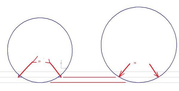

Михалыч, я вот чего чертил. Слева баллон 0,6 справа 0,7 расстояние между красными горизонтальными полосами 5 см.
Ширина редана 3 см. И на пяти сантимах, у 0,6 от конца редана до другого 39 см. у круглого 0,7 36 см.
наводит на мысли... :?
Корда
23.11.2012
988
Красноярский край
катамараны струйки
Меня не наводит. :sorry:
