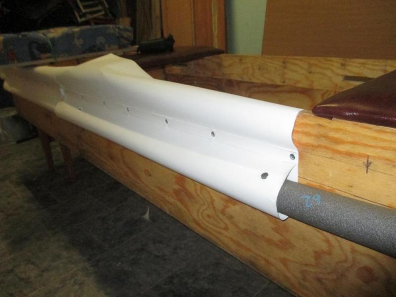

Есть такие колбасы-трубы, из пеноматериала, типо поролона.
Для теплоизоляции водопроводов.
Диаметром разные.
В строительных магазинах.
Я брал диаметром прим 40мм.
Потом тряпку пвх вдвое к бортам пришурупивал и в этот карман ту колбасу просовывал.
Этот карман с колбасой, как раз проходит пониже продольной алюминиевой трубы баллона.
То есть, к борту стремянками труба баллона крепиться, а ниже ее карман для колбасы к борту навсегда закреплен.
Щаз хочу, кроме этого кармана с колбасой, еще и просто полосу, вдоль пустить дополнительно.
Будет через карман под баллон подвернуто, и при попытке воды посунуться промеж кармана и баллона будет от воды распираться и воду запирать внизу.

Михаил, нарисуй в разрезе вид баллона и ящика. Интересует, нижняя часть ящика сильно отходит от баллона или нет. Расстояние.

Фотки надо специально собирать и трахаться с ними, чтоб показывать.
Тут наверное понятно какова идея-концепция конструкции вопщем.
