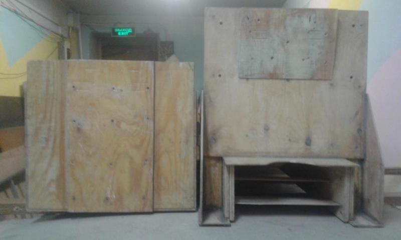

Разница промеж прошлогодним ящиком и нонешним.
Нагло надеюсь, что хоть на 8-10см проходимость увеличиться.

Ой... они качаются (ящики) или как?
Алдан14
08.02.2015
316
Алдан
джонбот-ящик
Машенька 9.9
Они же ящики! :)
В моей интертрепации мотоката, три ящика (нос, середина, корма) скручены по транцам в один длинный ящик.
Так вот, задний ящик делаю другой.
На фотке обе кормы, старая и новая.

У твоего тунеля хорошо-бы углы сгладить плинтусным бруском. Да и соединение туннеля с днищем тоже стоит скруглить. А так хорошая модель для опытов :good:
