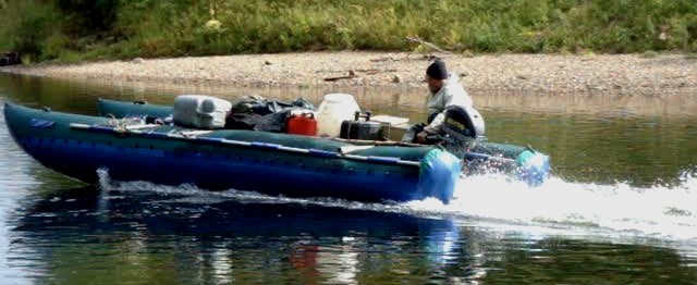

Все на практике буду испытывать. Пока в натуре только планы.
Это был факт спытания. Вишь корма наголе, как у Чапая шашка?!
Щас прилеплю и :crazy: и в Атаку!!!
