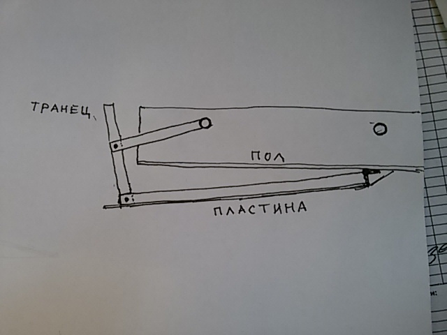

Кстати раму качающейся пластины (транецевую часть) я погнул - профиль 20 * 30 мм был слишком тонкостенный и ослабленный сверлением... дал резкий газ... Пришлось притянуть мотор к поперечной раме. Подвижность пластины ухудшилась, что сказалось на максимальной скорости тоже. КОГДА КАТ ВЫПРЫГИВАЕТ ИЗ ВОДЫ - МОТОР "ОБСЫХАЕТ"... Пластина отыгрывает три режима... старт, максимальный подъем воды и полуглиссирование. Буду варить новую раму поуже и с "рычажной" подвеской транца...
ДооблегчЁвывался. :( На сапог надо намордник.

Не нравится мАне, этот эскиз. Как то рычаг не на месте и наверное мешать будет. Ты у меня научился усё усложнять? :)
Все на месте... моделировал в скетчупе. А то что нет жестких связяй - большой плюс. В профильные трубы будут вварены втулки...

Тут Рафаэлич рЫчАг нарисовал. А мне ндравится! Во- первых транец будет иметь стабильный вертикальный угол, т.е. "помахивать" уже не будет. Во- вторых прочность крепления в двух плоскостях.И даже если ржа проест двойку, то на двух сухих рычагах можно удержать драгоценный мотор.

Пока ума не представляю, как полами на ходу регулировать. Ну ежели на стоянке. Хотя, что на винте, что на водомуте, практически высоту мотора не трогаешь. На винте отпускал при старте. Качалка Рафаэлыча для винта хороша, когда моторчик сильно вперёд задвинут. Ежели его сдвинуть к самой корме, то качать не надо, воды и так хватит на волнении. А вот с конусами мотор приходиться толкать вперёд. Конуса воруют воду.

Конечно высоту мотора можно не трогать... НО!!! уж сильно он буровит воду излишне погруженный (аж кидает ее на рулевого) и взвывает без воды, когда воздух хватает...
