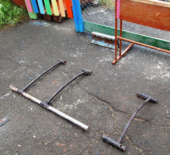

Просчитал нагрузку на шарниры рычажной подвески... статические - на верхние рычаги 2/3 тяги мотора, на нижние 5/3 тяги... это порядка 35 кг на срез верхних и 80 кг нижних... болты на М10... нужно посмотреть будет справочники... нижние возможно М12 поставить...

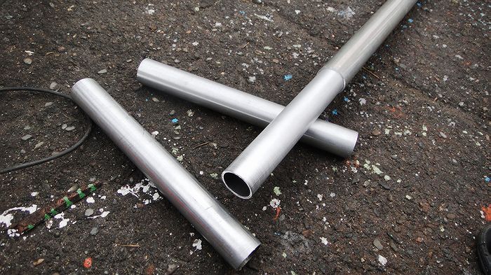

ННада! Делаю соединительные трубки методом шлифовки "- точность 0,08-0,12 муллиметра. Аж противно от точности
Так эти соединители сами выполнены из двух трубок Д16Т , вставляемых одна в другую с легким трЭнием. :shock:
Я сегодня подгонял. Ежели впритирку, то соринка попадёт и начинает этот люминий накручивать, замучаешься вытаскивать. :(

Это я знаю. Я о другом -соединители сами выполнены из двух трубок Д16Т , вставляемых одна в другую с легким трЭнием. Потом на клею. Делается это для лучшей износо и изломо стойкости. Они потом не разбираются
А мане просто тукннули по ним чем то вроде пробойника и они вскоре начали болтаться. Пришлось клепать. :(

А мэнэ выточили втулки на М10... :)

Хорошие болты мне посоветовали и я использую их на ответственных направлениях катамаранохозяйственных узлов. Это шпильки подвески от нивы. Но я там перетачивал на 10 мм и резал резьбу. Крепкие. Китайские шпильки на 10- имеют не резьбу ,а острую тонкую бордюрку- дерьмо.
Рычаги могут воздействовать на болты как ножницы . если тяга винта приложится с поворотом румпеля в сторону от обычного движения, да умножится на разности плеч :roll: :shock:

Рафаэлыч, ты верхние рычаги к фанере короба крепить будешь?

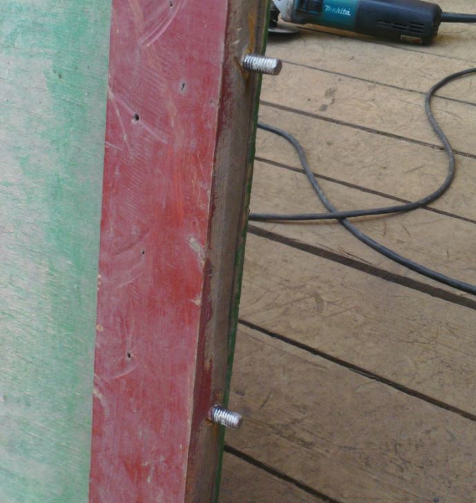

Вот такое не хитрое приспособление ( в простонародии шканты ) делает стыки полов очень крепкими. При расперании полов накачанными баллонами ваащё. :good:

Саша! да ни в коем разе!!!! На поперечную трубу через втулки из листового фторопласта 0,5 мм толщиной... По краям стяжки (трубные), которые энтот фторопласт и будут держать...
