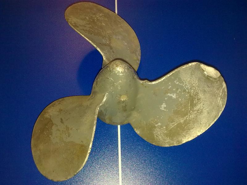

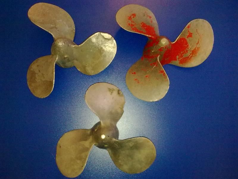

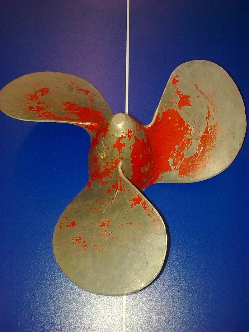

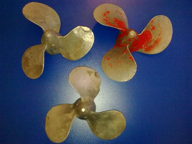

На верхнем снимке нижний правый-это тюльпан, как бы со срезанными с одной стороны лопастями. Самый лучший грузовой винт для Вихрей, шаг примерно 260-270мм
914
Re: Винты... Для Вихря...
Как только не называли это "чудо" ... "Японским", "ложечка", "чашка", "Свиное ухо"("знатоки" на торговых сайтах :jokingly: ), теперь прибавилось "тюльпан" .... Винт РЕАЛЬНО КЛАССНЫЙ!!! :yes: ...
У мну есть один( в прошлом сезоне отливку фрезернули под демпфер, потом сам обработал наплывы и полирнул "без фанатизма"), на нём этот сезон и отходил на Вих-25 :good:

Свиное ухо и тюльпан разные веши , хотя оба относятся к грузовым . На легкие лодки ставить не рекомендую , могут оторвать каленвал , а вот на прогах да ещё и с полной загрузкой творят чудеса

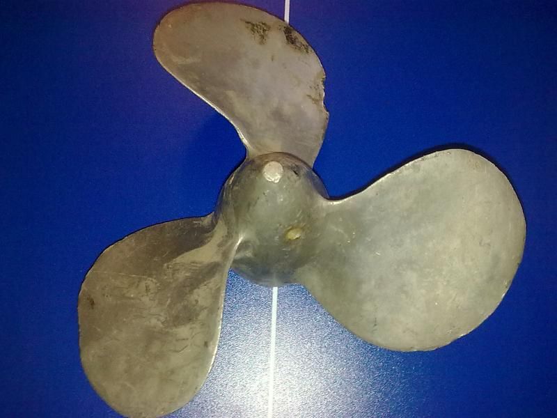

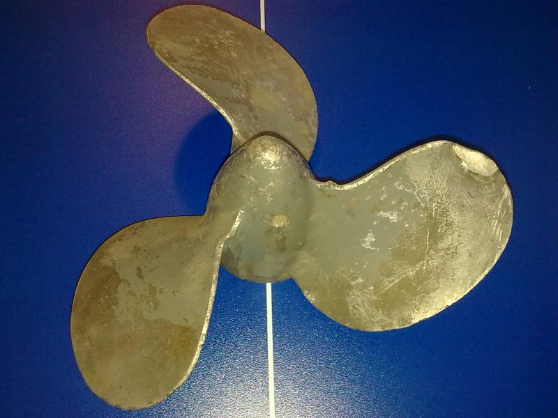

на фото винты с шагом 262 282 300 ведь так просто сделать шагометр

есь ещё винт для спарки с шагом 320 а с шаго 350 только винт Енисей с возможностью регулировать шаг

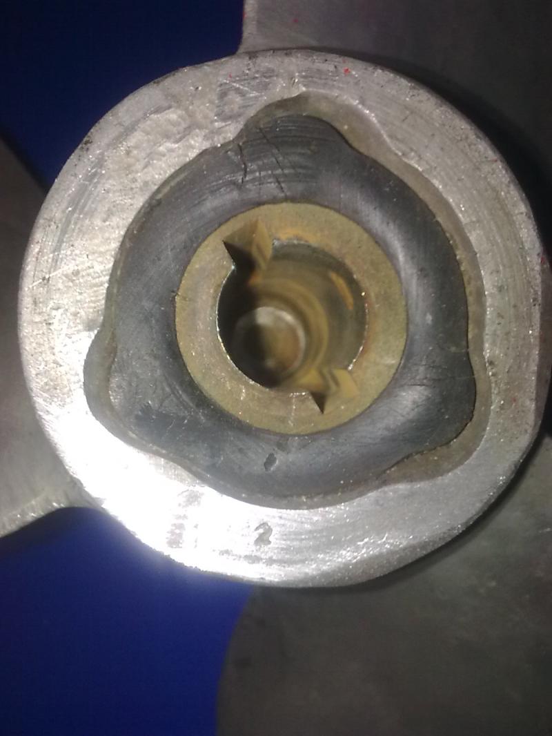

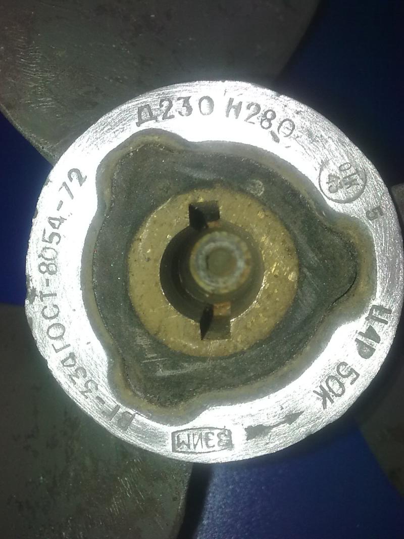

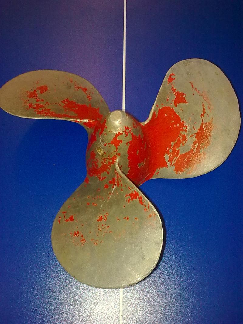

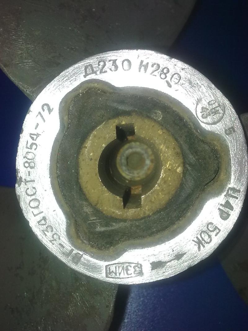

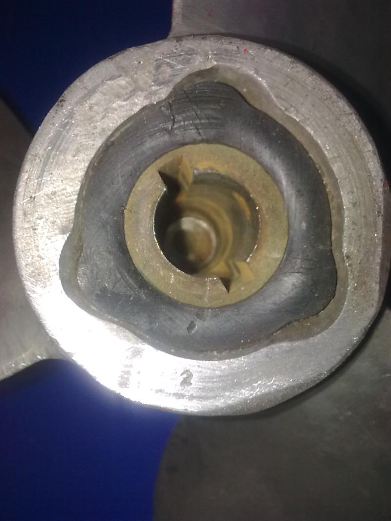

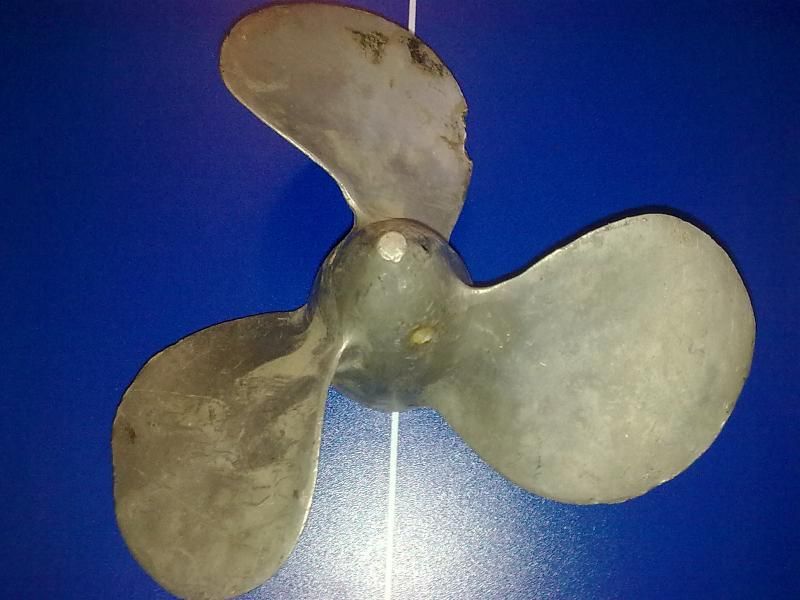

Уважаемые! если уж пошла такая тема подскажите и мне какие у меня винты :? ,где грузовой,а где скоростной и какими цветами они должны быть по стандарту :unknown: ?
914
Цифра 2 нифига важного для юзера не обозначает, 230х280=средний-ИМХО самый оптимальный для Вихря... остальные 300е - скоростные :yes:
