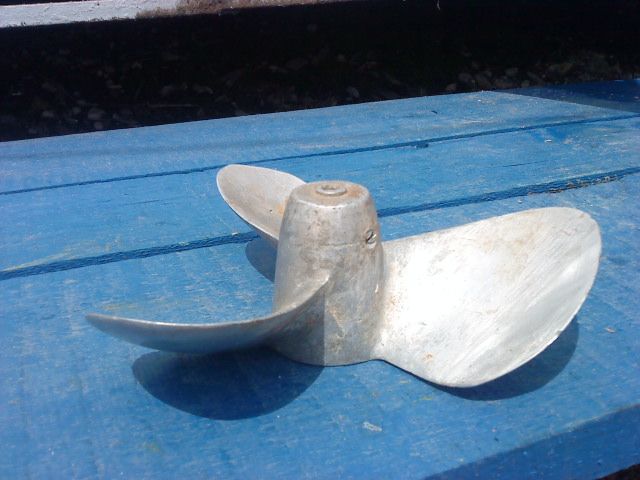

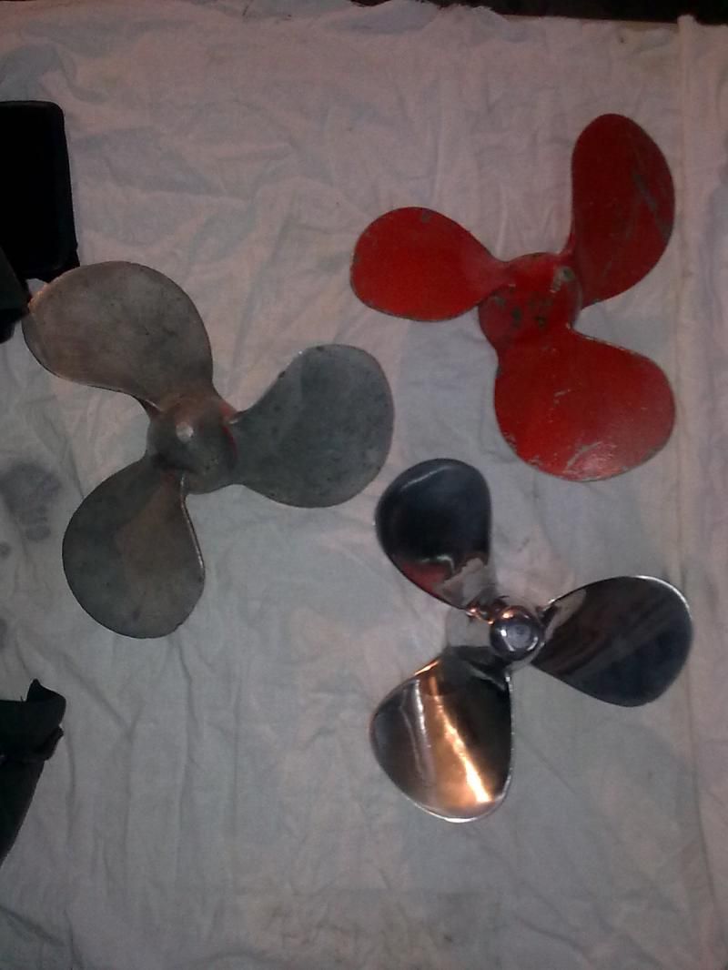

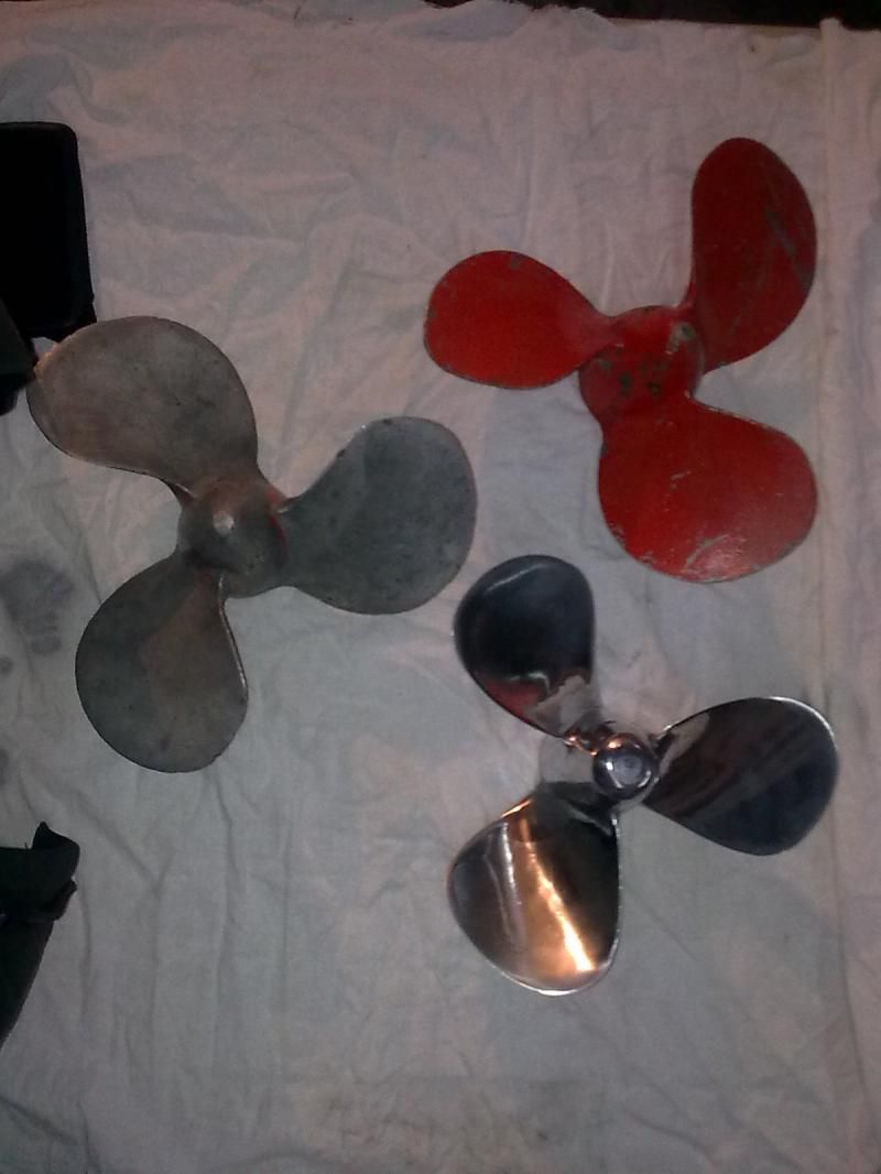

Два верхних правильно, а вот предпоследний это и есть "свиное ухо", в смысле грузовой!!! Обратите на геометрию и площадь лопастей, а вот нижний это и есть 282, как альтернатива 300-у!!! Вроде как-то так!
914
Re: Винты... Для Вихря...

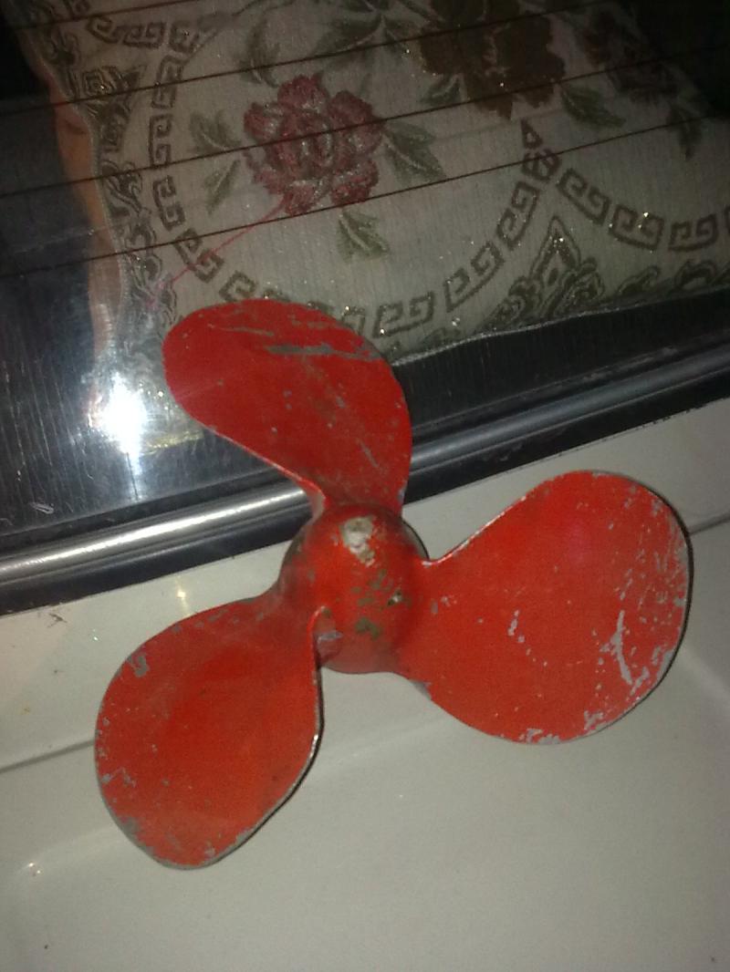

Все фотки абсолютно верны(сомневаюсь в том, что самый верхний 320й... у меня не выбит шаг), а вот нижний всегда считался 270-262м(или "японским" кому как нравилось),но не "свиным ухом" это абсолютно точно :yes: ...
з.ы. Мужики вы вообще ухо у свиньи то видели? :jokingly: ... я всё же склоняюсь к тому,что "свиное ухо" - серый 280й (фото моё выше),а тот кто назвал 270й - "ухом" про это название просто слышал,но винта не видел никогда... ну не называли 30лет назад один и тот-же винт по разному! :pardon: ..... Вот этому на фото более 20ти лет... и давал дед его поюзать говоря "японский", а не "свиное ухо" :D

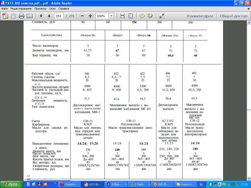

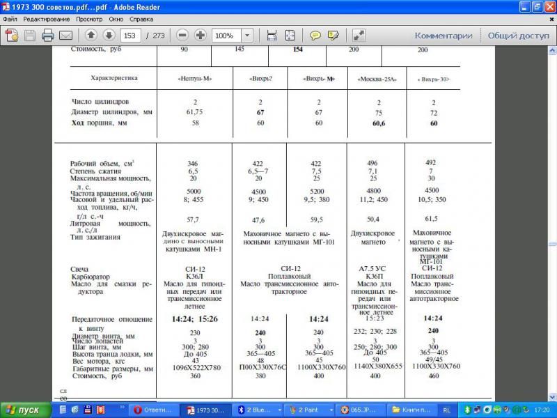

Вот из справочника "300 советов..." часть таблицы моторов СССР :
Штатно на все Вихри шли Н300 :yes:

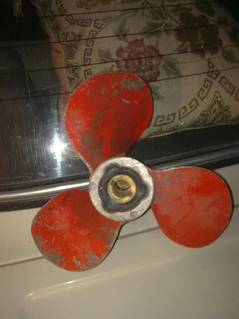

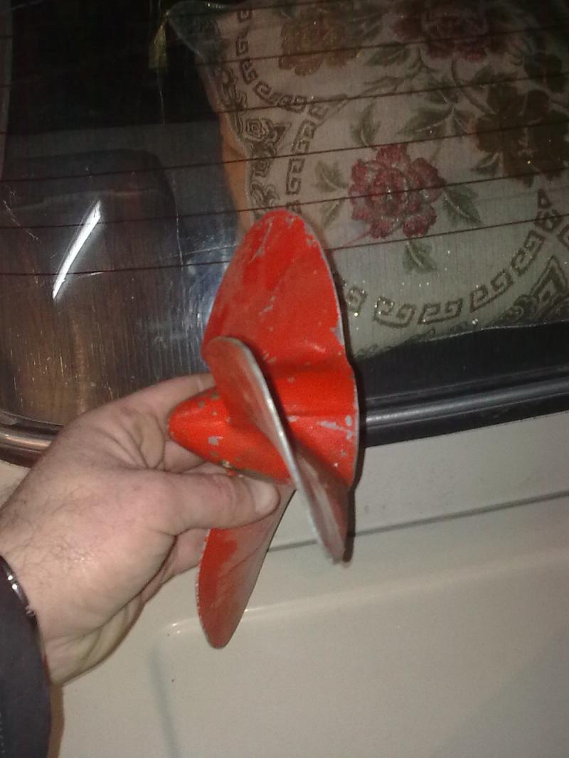

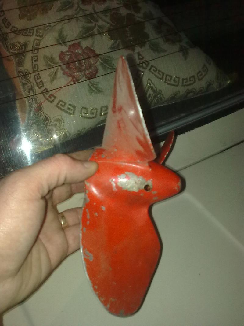

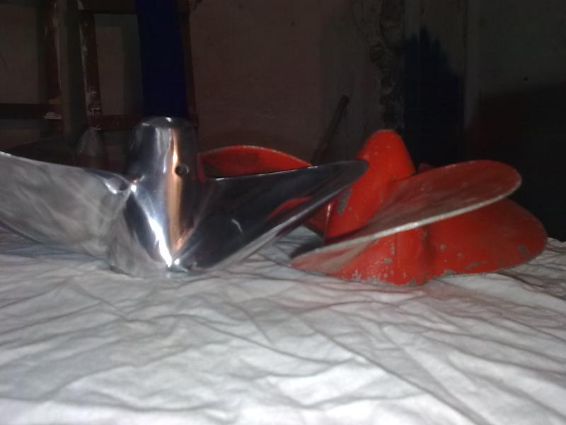

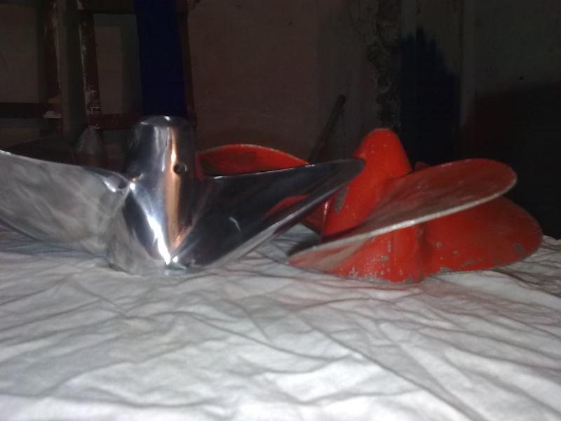

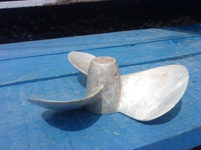

Здравствуйте гопода. Вот нарыл вот такой винт, промаркирован ,набит ромбик а в нем набито 350 , и мотор В 25 изготовления 1972 года по документам ( с него и снял) кто сталкивался? Загиб лопасти интересный, несовпадает ни с 300 ни с 320 и с другими винтами(282 269 ) саму маркировку сфотать немогу нет режима макросьемки.

А,точно "коренным образом" не совпадает с Н300?... их несколько заводов отливало, мож просто "слегка не совпадает"? Ну оч похож на Н300 что я с Вихрь-25 на Нептуне-3 отдал.. такое же литьё... :)

Точно несовпадает, буду завтра в гараже сфоткаю рядом с 300, лопасть загнута по другому, завтра выложу фото.

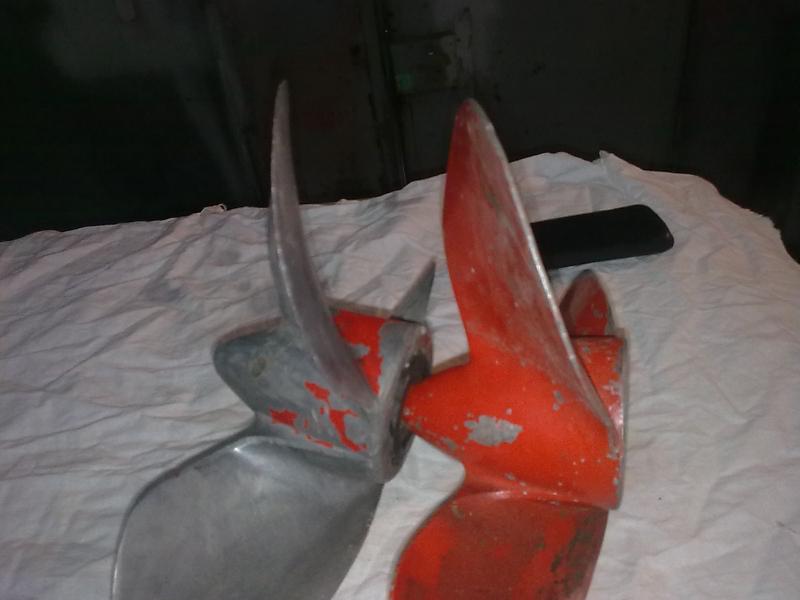

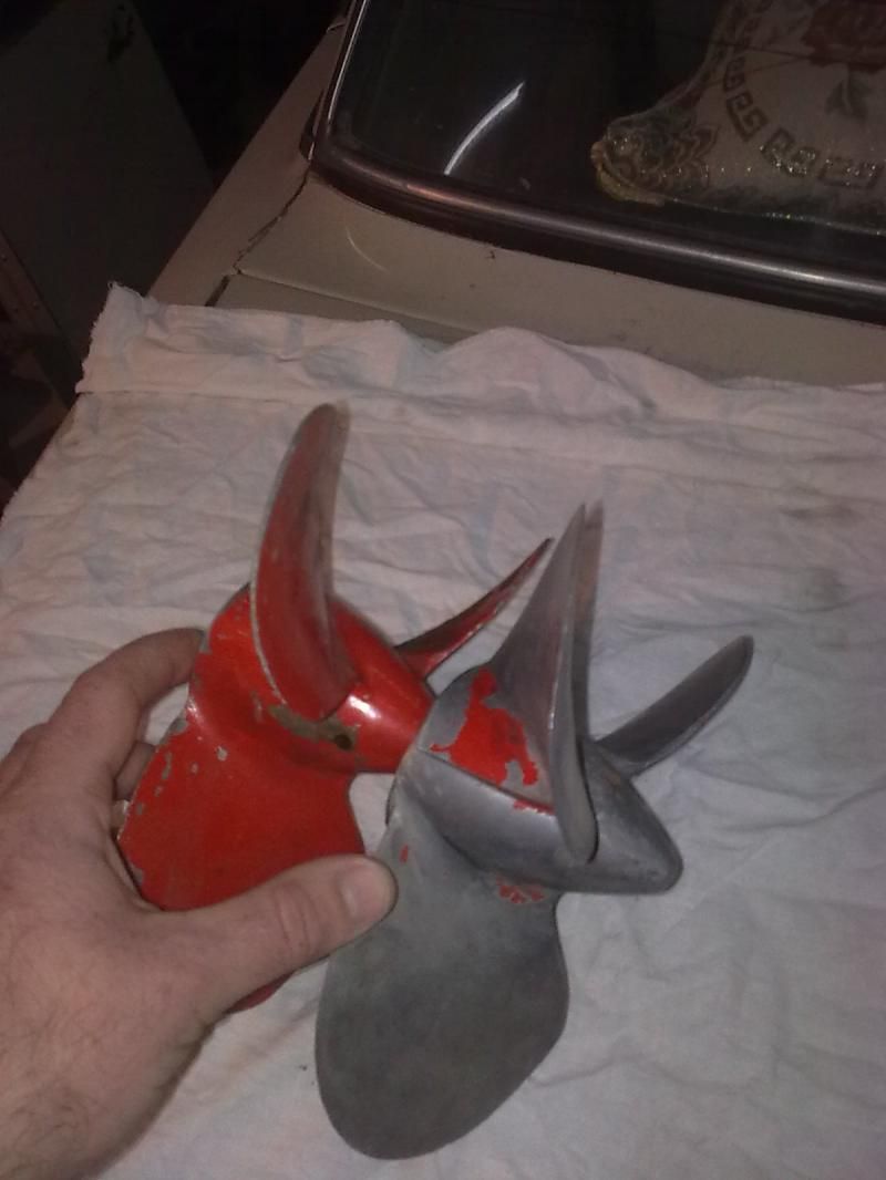

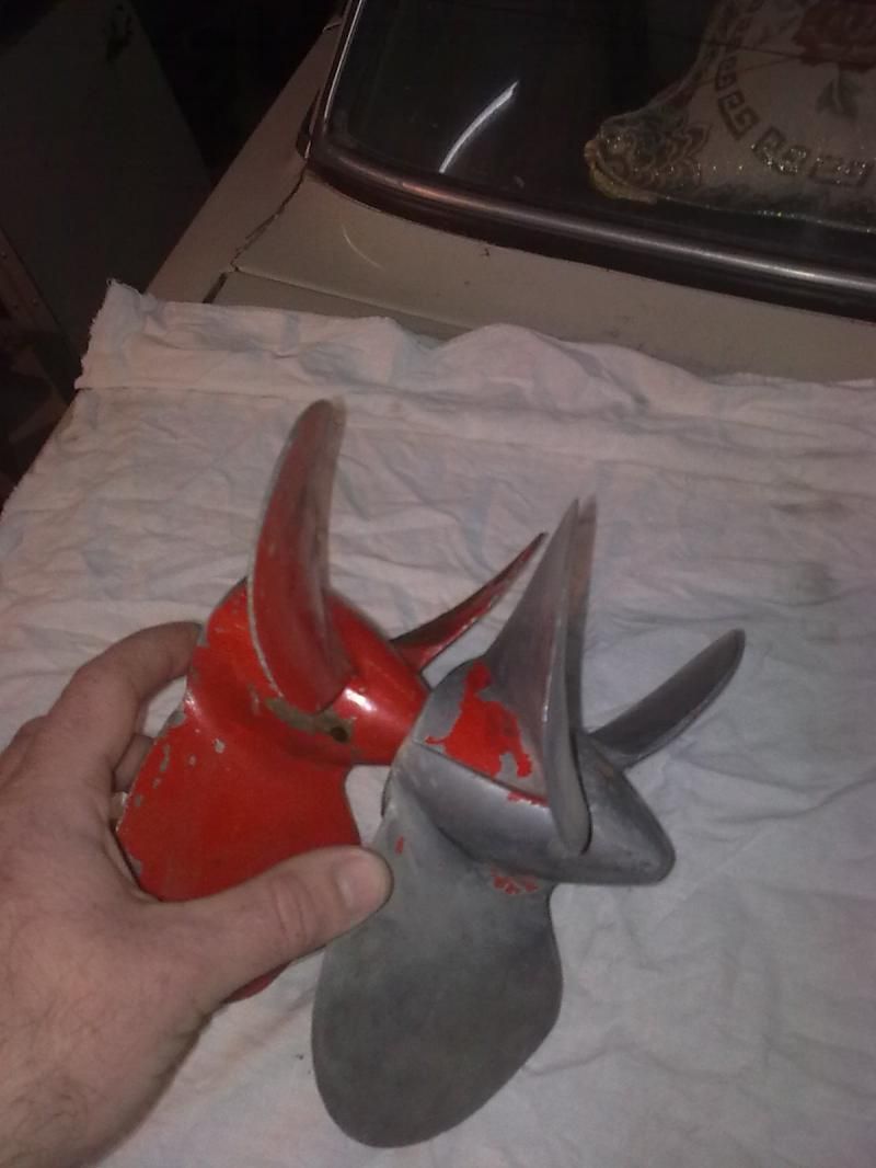

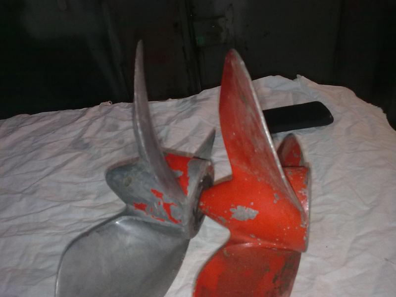

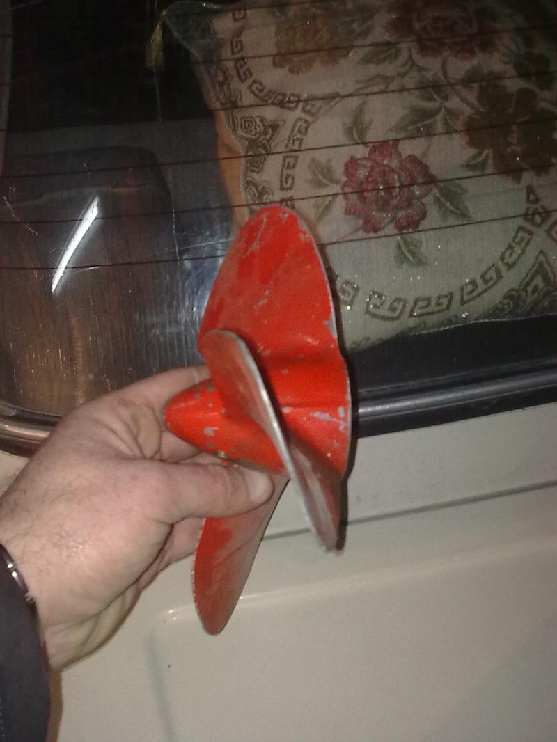

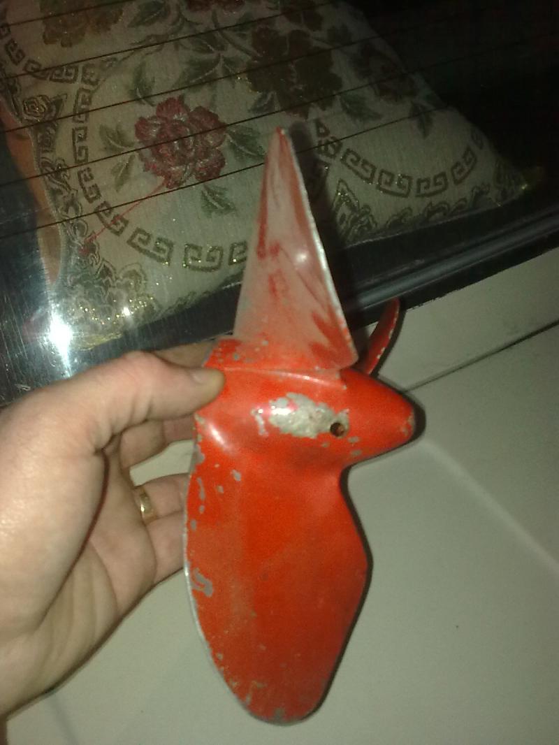

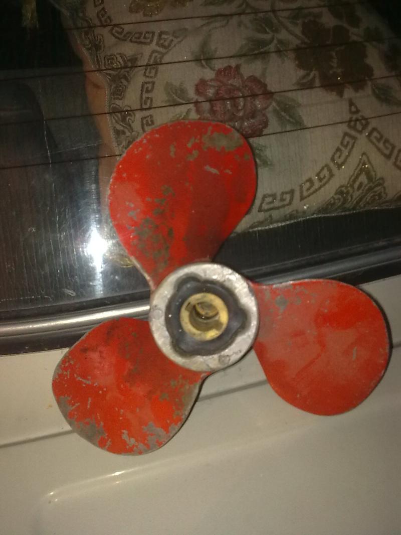

Вот как получилось сфотать
914
Миш, судя по фото это всё таки 300й(немного другая форма лопасти) просто другого завода(не 350й - точно :) ), не забивай себе голову. ;)
