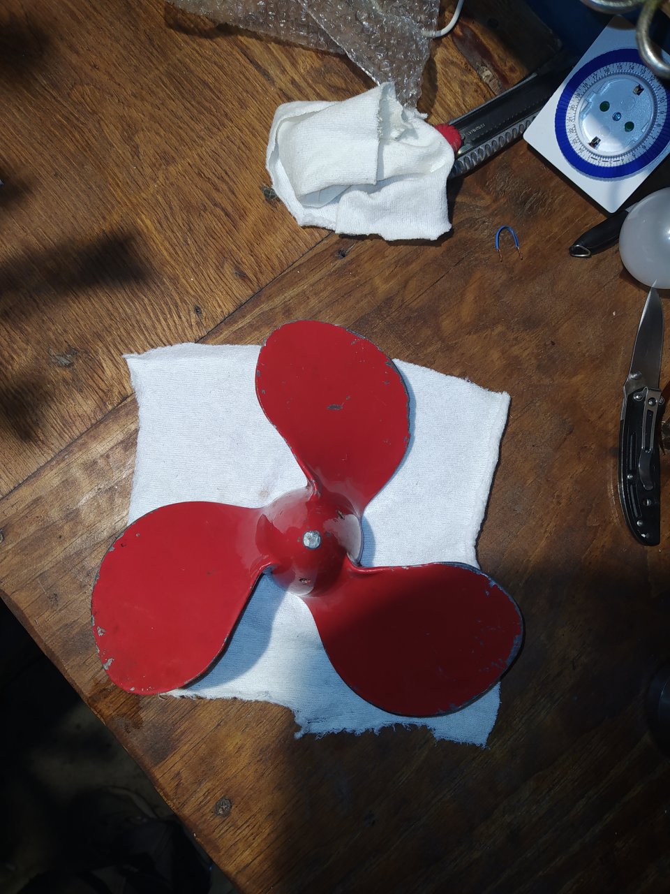

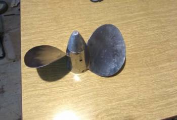

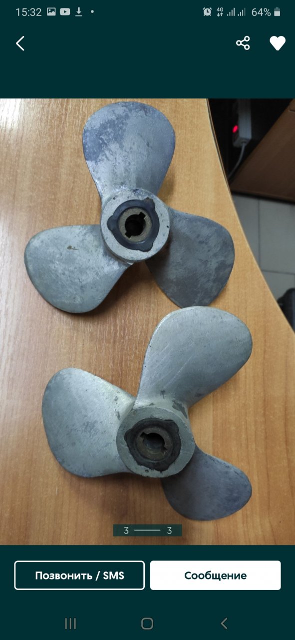

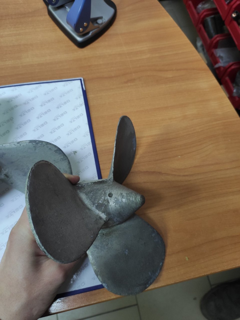

О, так на нём и напечатано, что шаг 240!
Как на фото 3 и 4 поставь рядом винт другого шага и сразу будет видна разница в углах атаки (или как их там правильно обозвать)

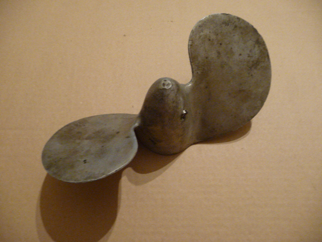

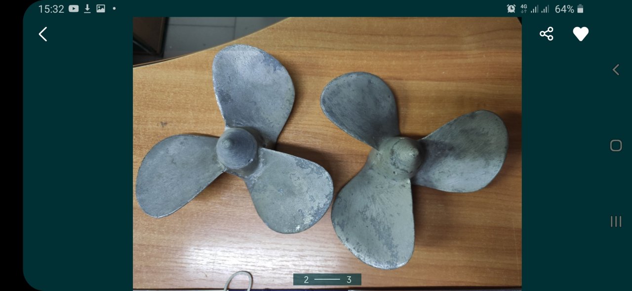

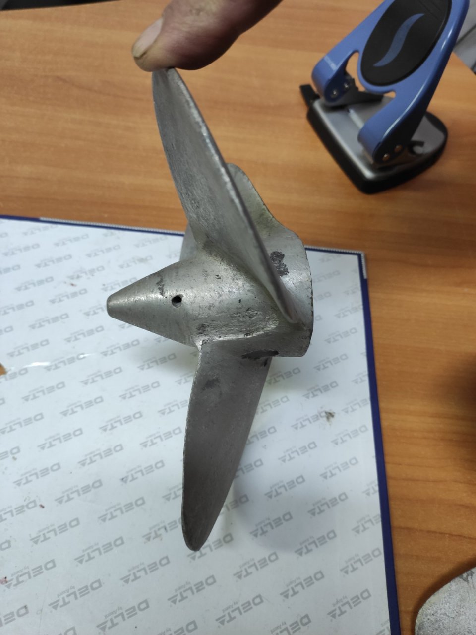

Друзья! По советам опытных эксплуататоров Вихрей ищу двухлопастные винты на Вихрь 25. Буду устанавливать на Казанку 5М2 два Вихря 25. Желательно винты Енисей ВРШ двухлопастные с алюминиевыми лопастями. Но буду признателен за любую информацию по скоростным винтам для Вихрей. Пока имеются только фото разных винтов.

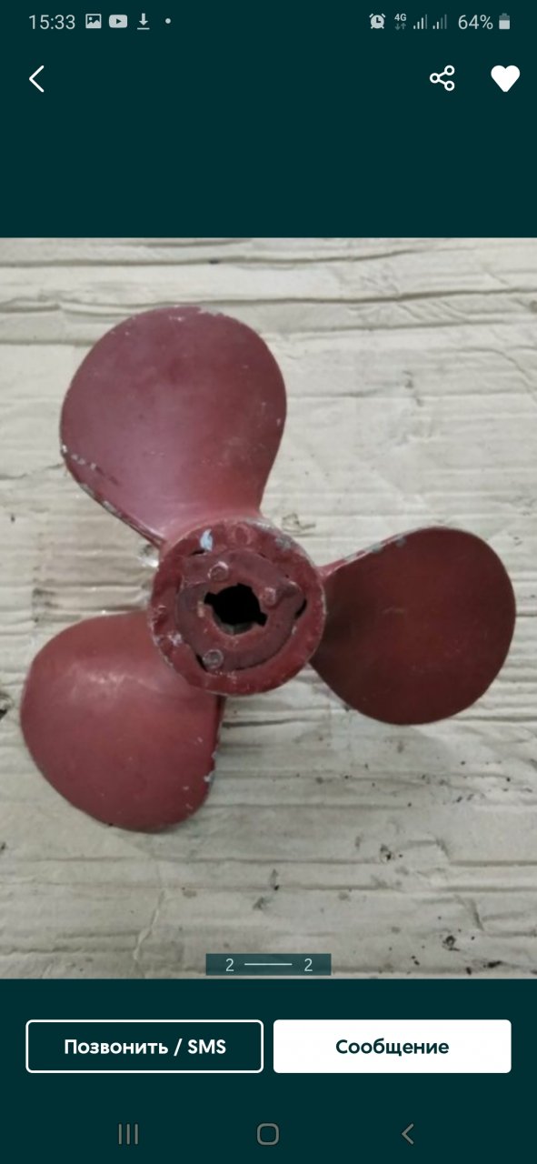

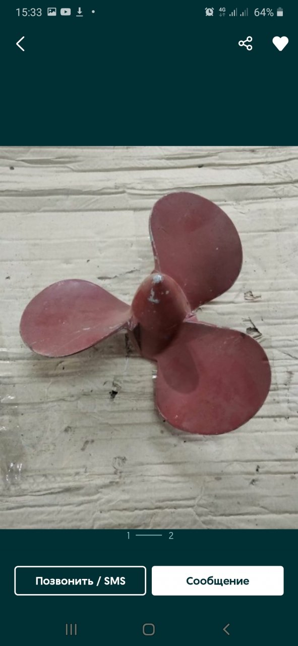

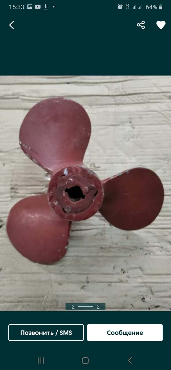

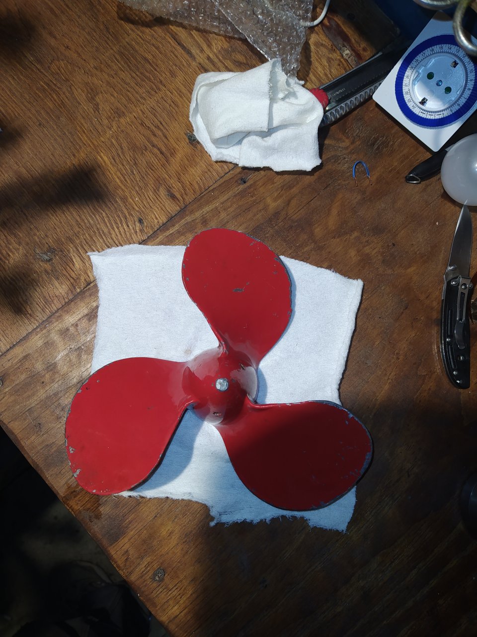

Добрый день. Подскажите с каким шагом мой винт? Хочу поменять на скоростной с шагом 300. Вот и сомневаюсь у меня не такой...
kav75
16.01.2010
2 797
1 386
Томск (Северск)
На фото и есть винт шага 300.

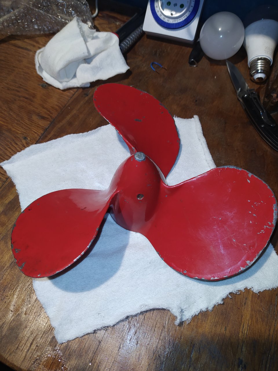

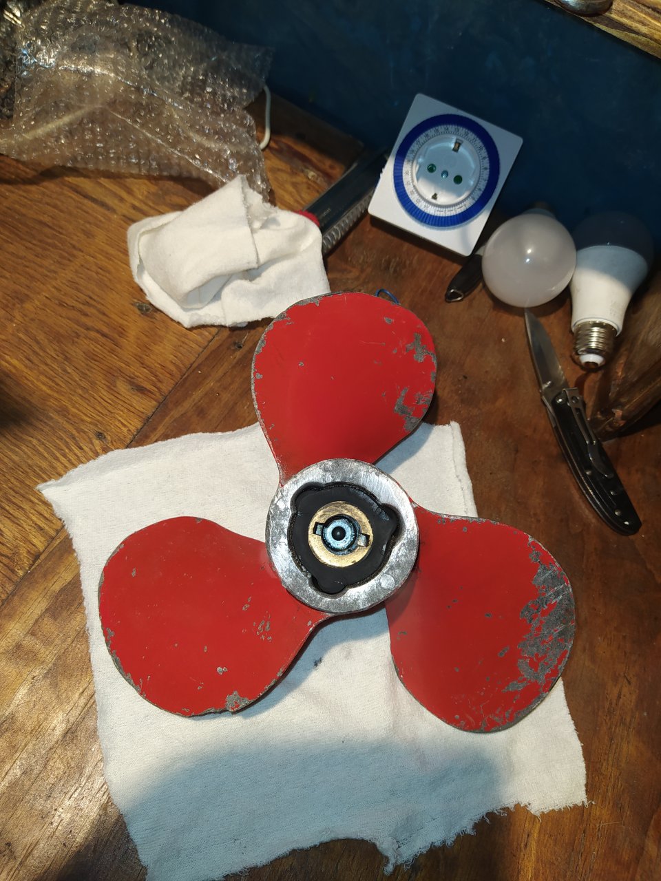

Кто может определить шаг винта? И нужен ли он мне на Прогресс + Вихрь-М в качестве грузового? Так как от винта с шагом 240 сильная вибрация и кавитация.
сперва подкупи двулопастные енисеи..
они есть на авито в 2000рубля примерно..впрочем видел и в 500 недавно, но со смутной фото..
прикупишь, потом ищи лопасти алюм...
найдешь- будет счастье.
не найдешь-будут два путя...
первый путь-юзать на капроновых в дветрети газа , больше - загнутся.
второй путь- юзать только в две трети газа...
впрочем дветрети газа сам доктор Страшкевич Вихрю прописал

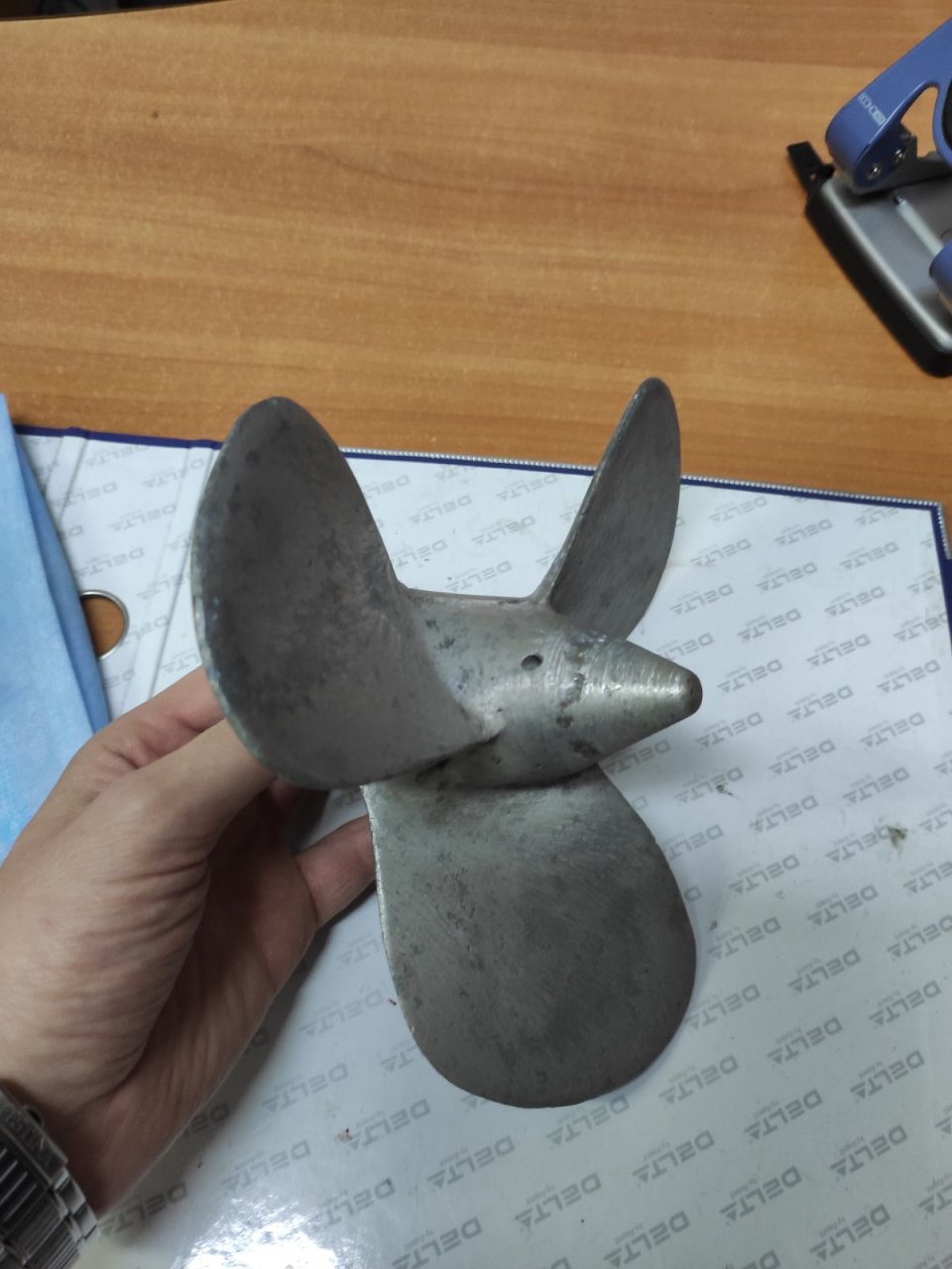

Мужики, стесняюсь спросить, а зачем Вам нужны двухлопастные гребные винты? В спорте не участвуете, пустыми вряд ли когда ходите. Зачем оно нужно?
Возьмите нормальный трехлопастной винт под свою моторку и загрузку, шлифаните его, можете с загибом лопастей поиграться и нормально. КПД двухлопастного гребного винта выше только в своем узкоопределенном направлении, на все случае жизни он не пойдет.
Я вот себе пытаюсь сделать пятилопастной гребной винт. Немного запара на производстве, но скоро я его воплощу в жизнь. Тоже для определенных задач на Вихрь-30 на Прогрессе-4.
28 152
2 800
К бомжевишу идёшь гружёный, там ставишь лагерь и на рыбалку ходишь на пустой лодке. 2х лопастной винт оправдан. Я вот последнии 5 лет хожу на пустой лодке в 95% случаев.
5ти лопастной имеет смысл ставить на мотор мощнее 40-50 сил который висит на вертикальном лифте.
Больше лопастей, больше сопративление от воды.

Ну почему же больше, считать нужно. Никто не отменял пропульсивный коэффициент. Вот и загнаны в злосчастный треугольник пропульсивного комплекса - гидродинамическое сопротивление корпуса, мощность двигателя и упор развиваемый движителем.
Я считал основываясь сопротивлением Прогресса-4 и внешними скоростными характеристиками Вихря. С иномарками немного сложнее, лазить в них страшно. А в Вихрь, как в плавучую лабораторию, пожалуйста. Не жалко. Вон их на авито сколько.
