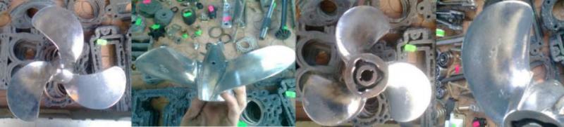

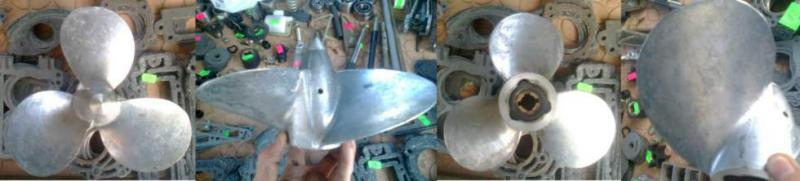

Дмитрий извините если неправ но помоему левый скоростной (на моем нижнем фото он и есть и на нем изначально стоял ромбик а в нем стояло Н 320 немогу сфотать уже сполировал, и по прайсам читал в нете указанно '' Винт скоростной Н 320 и в скобочках дописанно саблезубый'' ) и в том же прайсе Винт Н 282 и в скобках свинное ухо, на счет того что 282 и есть свинное ухо есть сонения а насчет сабли то у меня точно был отмаркирован Н 320

Если быстро, то левый 320, скоростной! Он для одного человека, ну или двух весом не более по 60кг, иначе эффекта не будет! Правый 282, на все случаи жизни и для всех весовых категорий! Свинное ухо, винт с большими лопастями, которые ну очень сильно выделяются! Он для сильно загруженной лодки, что бы вытянуть на глис! Винт 240, огромная редкость, в продаже не бывает! 3-х лопастной мультипитч, фигня! Лопасти если и удасться зафиксировать, то резинки демпфера все равно, долго не протянут и шаг сдвигается в не ту сторону что ВАМ, необходим! Если нужна скорость, ищите двухлопастной алюминьку, ну или на крайняк тот же самый ВРШ, но уже 2-х лопастной! 240 найти невозможно! Самый распостраннёный 282, он универсальный! Если хочется экспериментов, ставьте Нептуновские или Московские, но ступицу придётся переделать, не сложно, если любите возиться с моторами! У меня есть и те и те, а вот 240-го и 2-х лопастного алюминьку найти не могу!

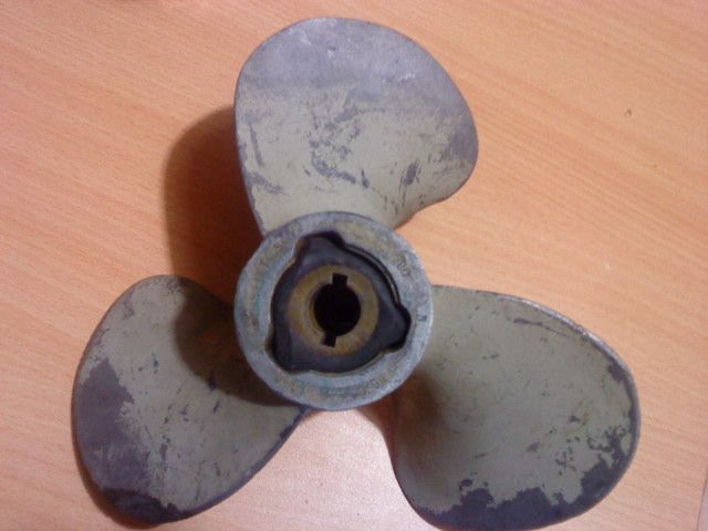

У меня валяется такой(как пишут "саблезубый"),но без опознавательных знаков-цифр.Пробовали на Прог2 с Вих-30,загрузка одинаковая,винты : "штатный"-Н300 и ЭТОТ... разницы в конечной скорости по ЖОПСу - фактически не было!... но глиссировать начинал раньше... В чём подвох?- х.з. :unknown: :pardon:

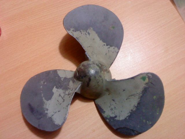

З.Ы. 282й всегда был с круглыми лопастями("чебурашка") и на мой взгляд ухо скорее "мышиное" по форме, чем "свиное" :jokingly: ... на свиное больше похож (Куйбышевский вроде) 280й "серый" - очень неудачный на мой взгляд винт,но в продаже их было больше... выбора небыло :pardon:
912

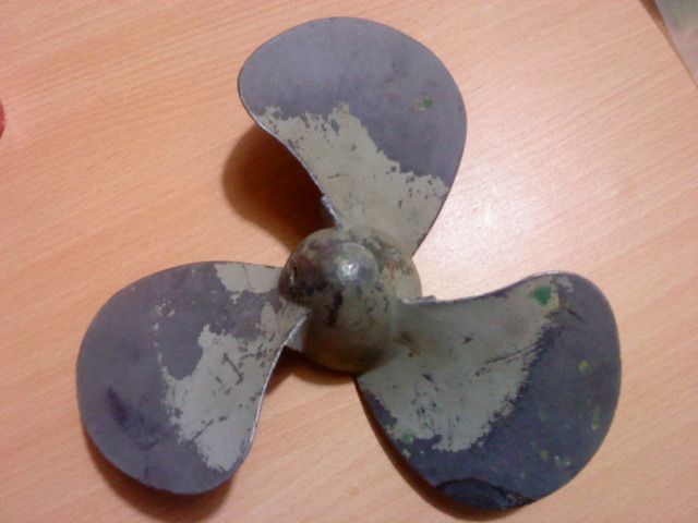

Re: Винты... Для Вихря...
Вот этот "серый тип .. гражданской наружности" :jokingly:

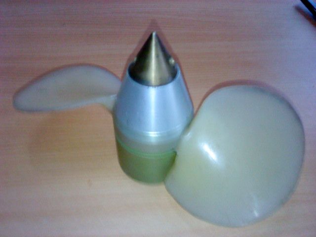

:shock: :crazy: :roll: А где его взять, и как он вообще выглядит? :?

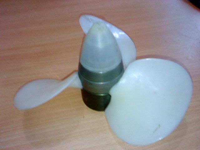

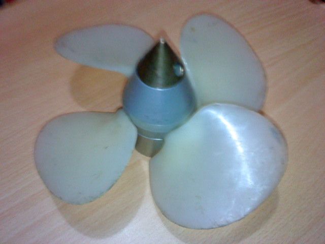

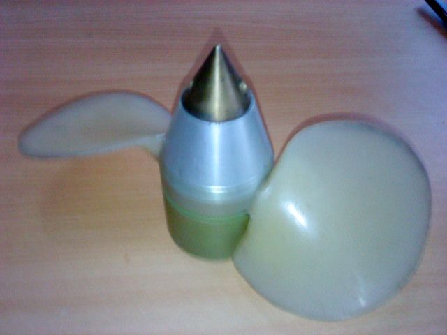

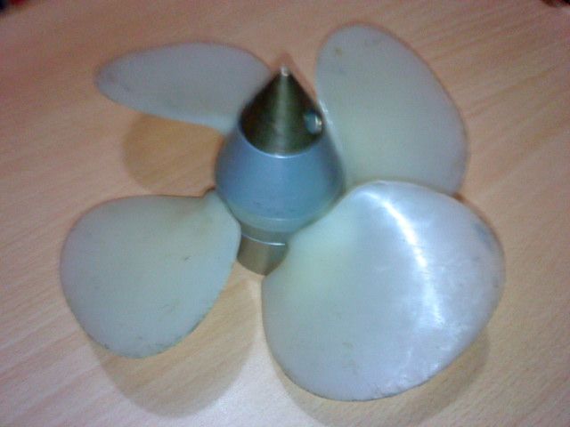

Новые их не делают,но б.у найти пока не проблема. А выглядят они так :
з.ы. 2х и 3х лопастные - завод, 4х лопастной сделан на заказ - тянет хорошо,мне понравилось :good: .

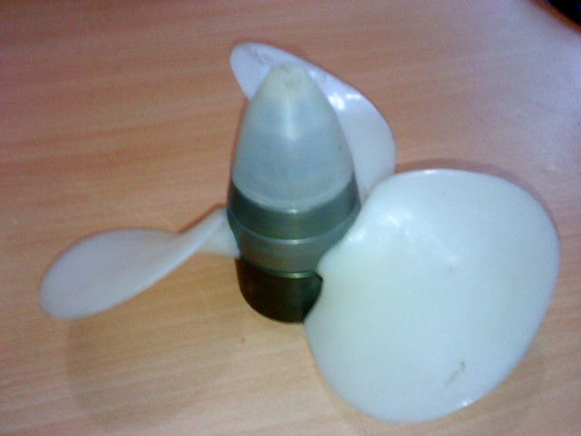

....эх, где бы 320-ый найти....

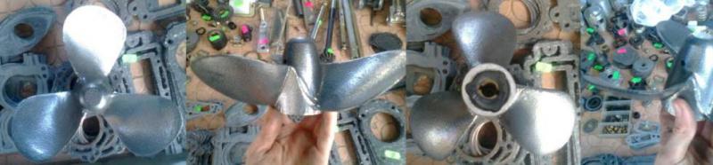

был у меня капроновый 3-х лопастной (как на фото), подрезал в нём упор и шаг ещё завернул на повышенный. помню "под кныри" меня раз взяло, полный газ как уёб на нём, один. чуть не взлетел. долго потом никто в лодку не садился.

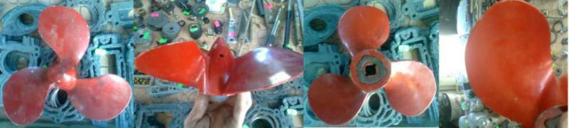

калиф почему же "невеждой"? :? .... Всё абсолютно верно,на Прог-2 с Вих-25... 300й(красный,не подрезанный) провалялся в лодке неюзаным(запасным),а ходил мой дед на 280м(сером,фото выше) и 300м(полированном,обрезаным по диаметру). Я ходил на 3х лопастном "мульте" :good: , Племяш(такой же комплект) ходит на 282м и "не жузжит" :pardon: :D

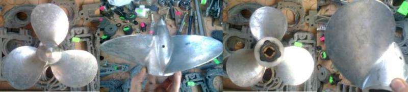

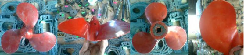

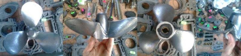

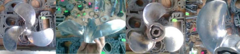

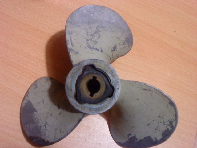

Слямзил с какого то форума,больше всего похоже на правду. Сужу по имеющимся 282 и 300
Спасибо тезка за фото. Сам юзаю на 269 как он отмечен на фото, а у меня он промаркирован как 282. Хожу на нем с любой загрузкой идет хорошо (гдето до 500-600 кг. тянет на глисе в пол газа) а когда выхожу сам ставлю 320 (саблю), порожняком прет как дурак.

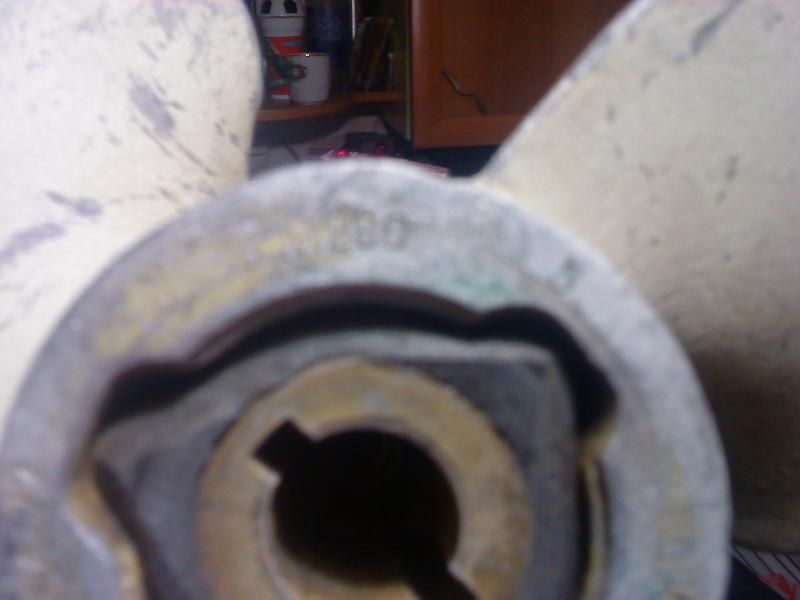

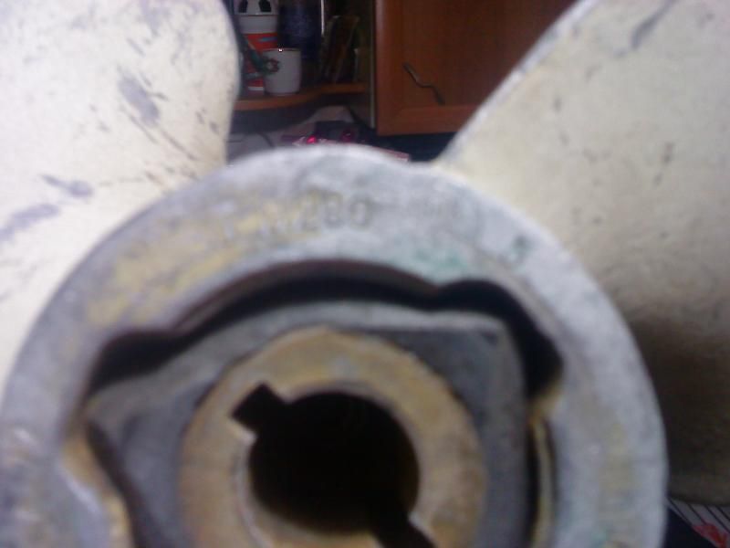

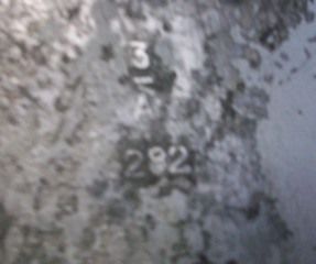

Миша, промаркирован вот так
или это ты его сам промаркировал?
1976-год рождения? Я на год старше :)
mihas сказал(а):
Миша, промаркирован вот так или это ты его сам промаркировал?
1976-год рождения?Я на год старше :)
Тезка я не маркировал у меня на демфере было вылито Н282 и я писал что есть сомнение что это действительно так, (так как видел совдеповские 282) и теперь благодоря фото которые ты выложил я знаю что у меня винт Н269 свинное ухо. Да я 1976 года.
