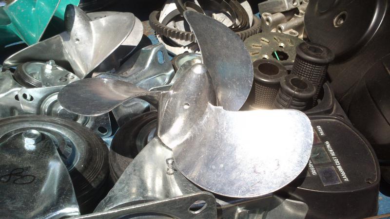

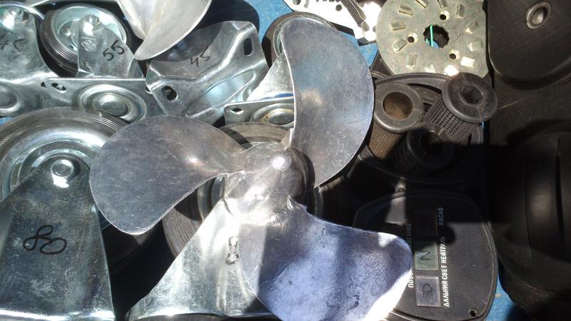

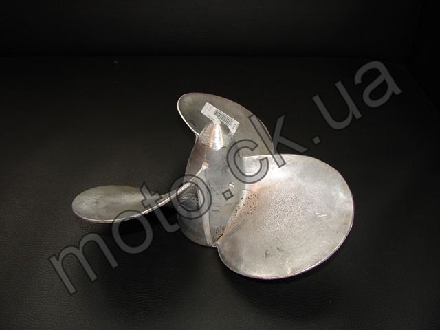

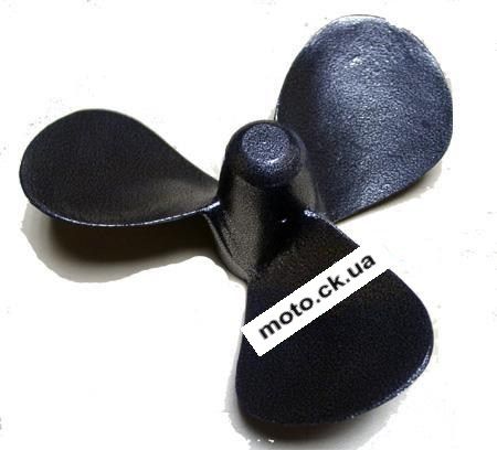

Кто скажет на фото какой шаг винта 320 или 300 ??? Нашол у нас на рынке продают по 220 грн. как скоростной 320.

Вон тот "морская волна" тот Да, скоростной, но для Нептуна и шаг 300, а оставшихся два, надо мерить самому! Интересно, а какой шаг, говорят сами продаваны? или просто "скоростной" , "грузо-тяговой" ??? :)
Re: Винты... Для Вихря...
naftalux, тут на форуме пришли к выводу, что это тоже 300, но с улучшенной геометрией лопастей. по скорости выигрывает у обычного 300-го. лично сам испробовал.

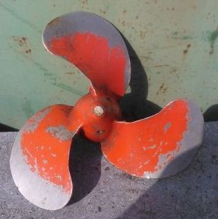

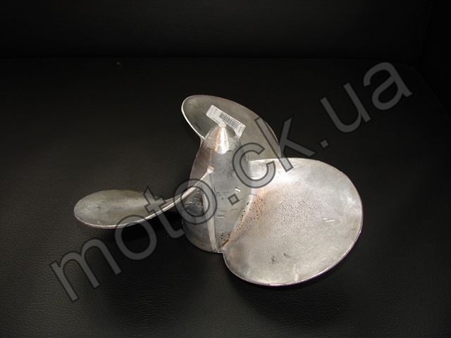

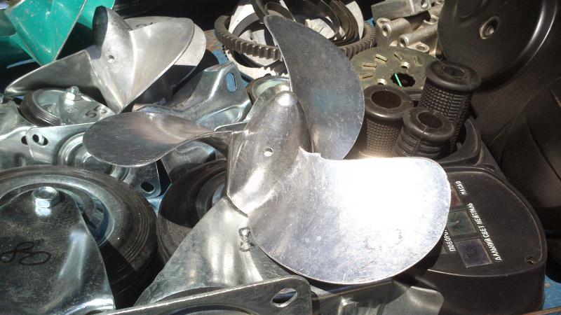

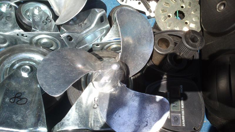

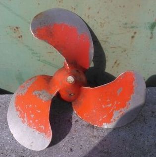

Это тоже он?

ИМХО на мой взгляд это качественно доработанная "штатная" 300ка :yes:

Преобрёл я этот винт он действительно Н300, на торце клеймо Н300, клеймо завода, и немер и год выпуска 76. Но следов самодоработки не видно.

Все саблеобразные винты с шагом 300мм. И если лодка идет с этим винтом быстрее, то только от того, что его лопасть имеет ширину меньше стандартного. Как бы подрезана ближе к ступице. Я делал такой из стандартного, а потом в начале 90-х приобрел готовый в Липецке.

Быстрее??? На Прогресс-4, с одним наездником и больше ничего ДА, а если ещё и пассажир с небольшим багажом, то стандартный идёт с такой же скоростью! А на глис стандартный выскакивает раньше, совсем на немного, но раньше! Как по экономичности, сказать не могу не замерял!

Быстрее, потому что двигатель развивает, в финале, больше оборотов, нежеле стандартный.

Может поздно, но данный винт делают в г.Чебоксары и ещё винты для иномарок. В Самаре такой винт на рынке 500р.
Вот ссылка
http://agropromservis-d.tiu.ru/p1244217 ... -dlya.html
Себе прикупил такой, будем пробовать.

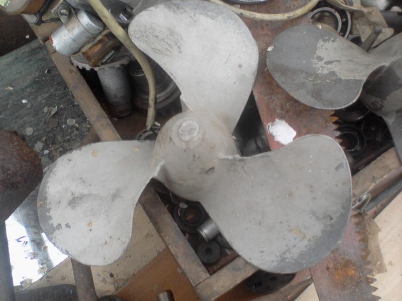

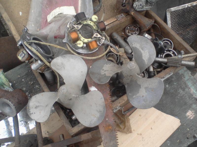

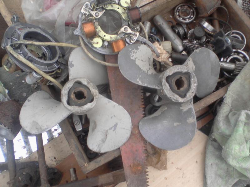

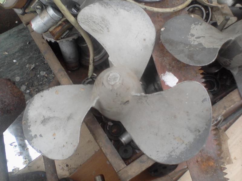

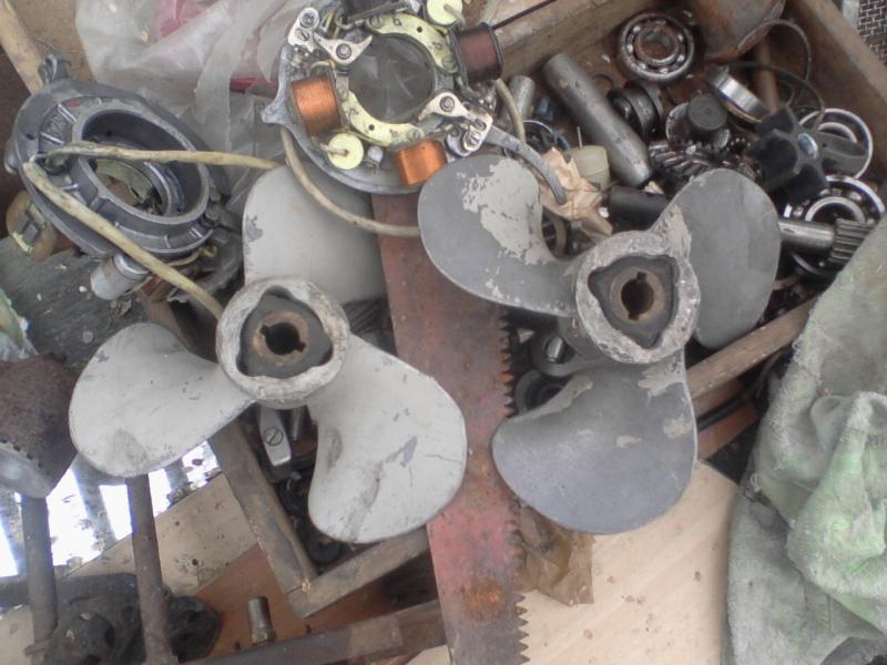

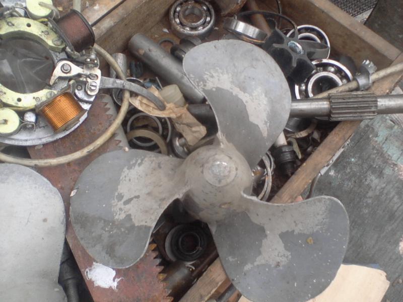

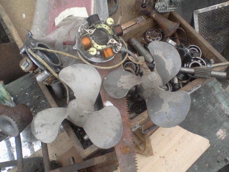

Достались вины по случаю.Какой у них шаг и диаметр?

Куча мала! Хорошо видно все, даже зубья ножовки, за исключением гребных винтов. Шаг 300мм. Диаметр сам измеришь линейкой: они сильно изношены, поэтому и достались. Позновательные фото для начинающих: как не надо хранить запчасти! :shock:

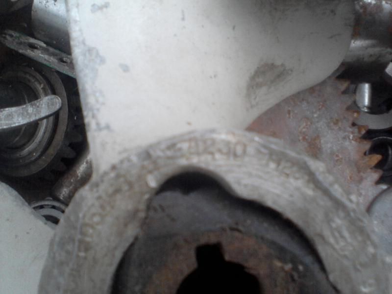

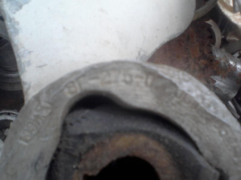

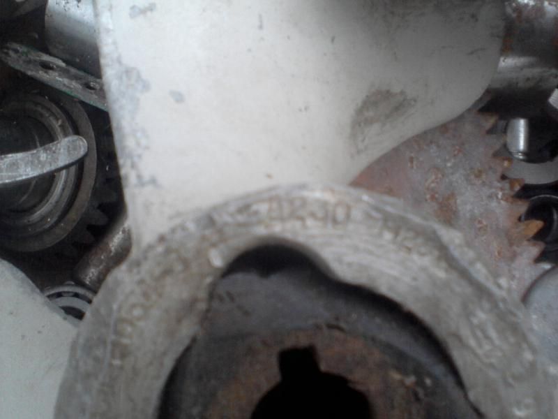

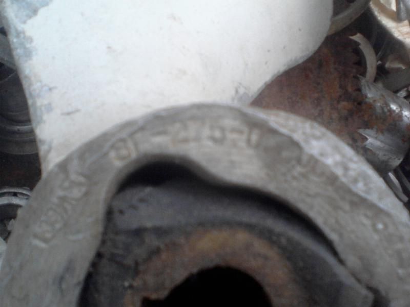

А что такое Д-230,ВГ-275 Н-260? На них такая маркировка. Винты не изношены и не подточены. Практически не использовались.Но есть проблемы с демпфером.

А Д-230 что такое?
...у меня тоже есть СССРовские, на торце...сплав, смена,отк,завод предприятие и еще хрен знает кто что ставил :pardon:
Рудик, это Куйбышевские диаметр230 х шаг280, по сравнению с "чебурашкой"(шаг282) этот винт - никакой!, не едет нифига, только воду баламутит :( ...
Короче кому-как, но мне он не понравился :nea:
