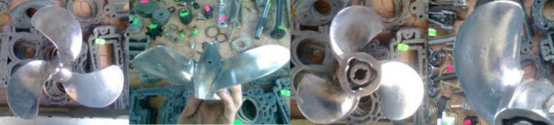

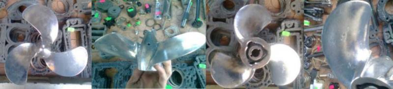

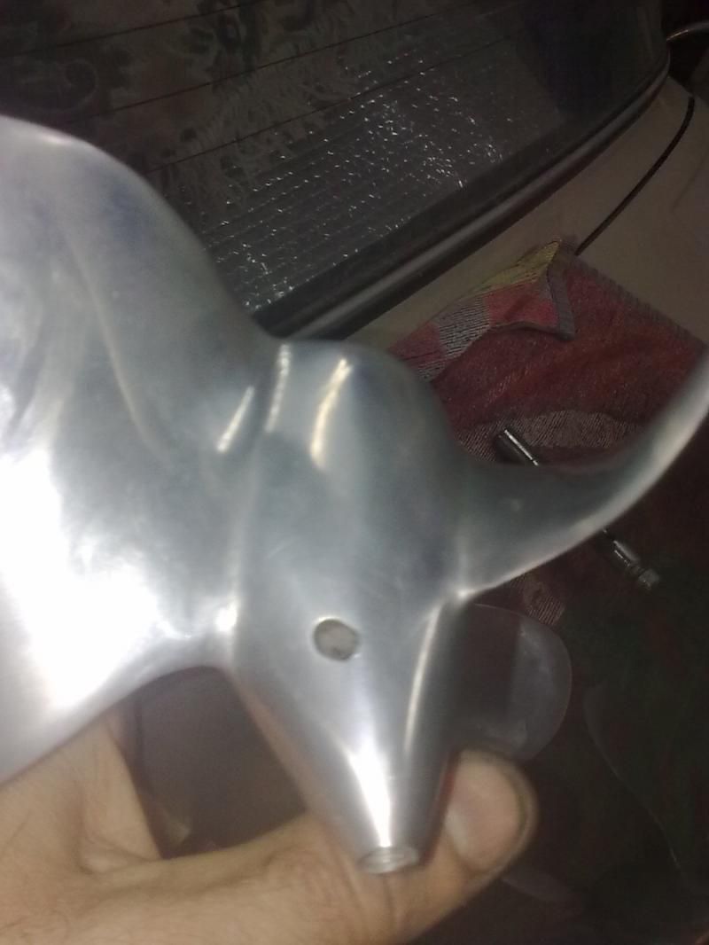

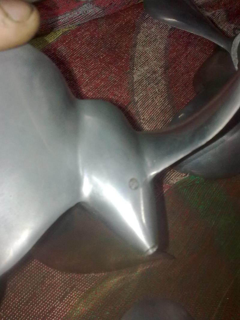

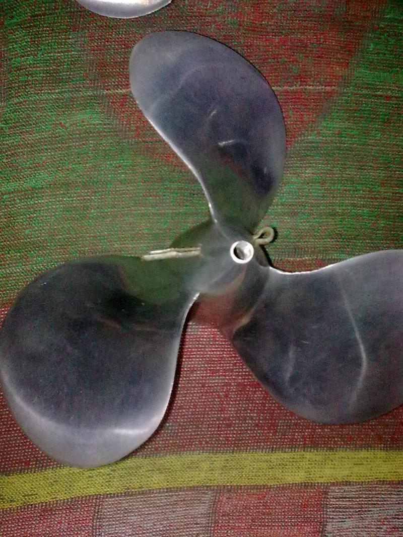

Недавно прикупил винт на 320, не крашенный, ну не ахти какого качества литьё и тяжёленький в сравнении с уже имеющимимся 282-ми , ну так субъективно! Мож и этот не 320, а какая-то лобуда! Но лопасти вроде как сабельные! Тут на форуме как то выкладывали фотки таких!
На последних трех фото винт 320 саблезубый скоростной, а остальные фото у меня на нем стоит маркировка 282 еще его называют у нас свинное ухо, хотя от стандартного282 он отличается загибом лопасти, а спиливать приливы или нет твое личное дело я себе все винты делаю вот так.
На последних трех фото винт нашего производства (Чебоксары) с шагом 300 мм, это точно

Левый (типа свиное ухо) мотору раскрутить легче, демфер в нём меняется на новый (купленый в магазине),но вопрос "какой лучше" - всё равно не корректный.... не известно загрузки лодки :unknown:
Дмитрий извините если неправ но помоему левый скоростной (на моем нижнем фото он и есть и на нем изначально стоял ромбик а в нем стояло Н 320 немогу сфотать уже сполировал, и по прайсам читал в нете указанно '' Винт скоростной Н 320 и в скобочках дописанно саблезубый'' ) и в том же прайсе Винт Н 282 и в скобках свинное ухо, на счет того что 282 и есть свинное ухо есть сонения а насчет сабли то у меня точно был отмаркирован Н 320
Как производитель саблевидного винта с шагом 300 могу предположить, что маркировку на 320 на этот винт нанес кто-то на промежуточной стадии доставки от производителя к покупателю.

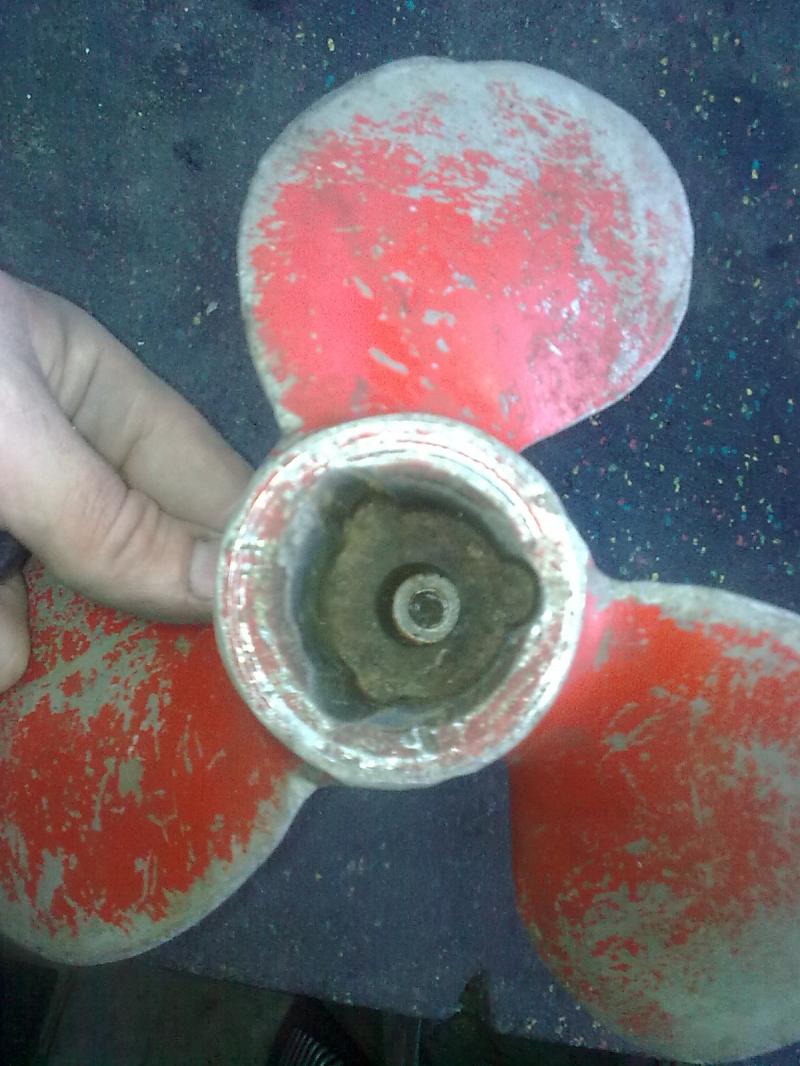

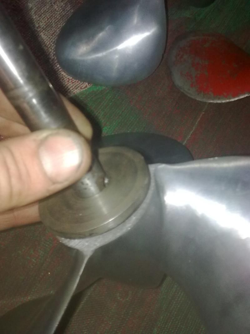

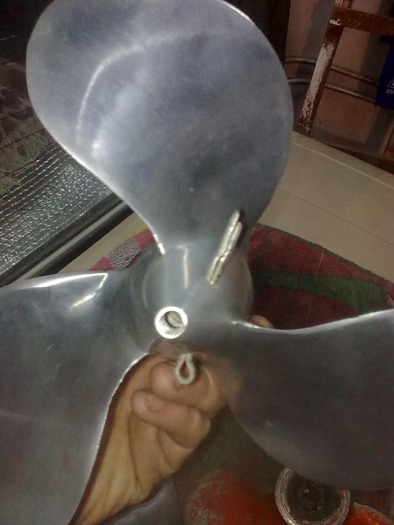

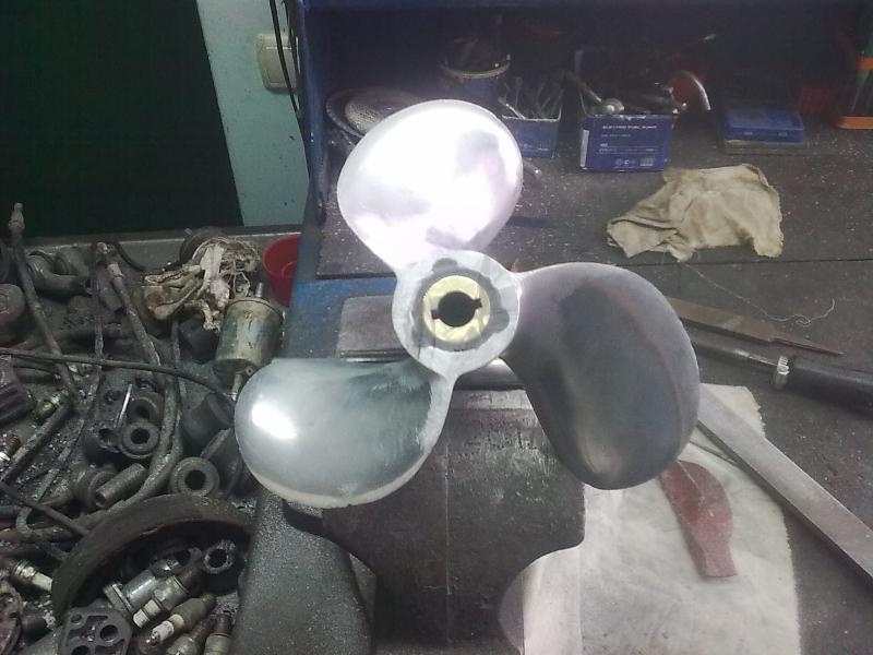

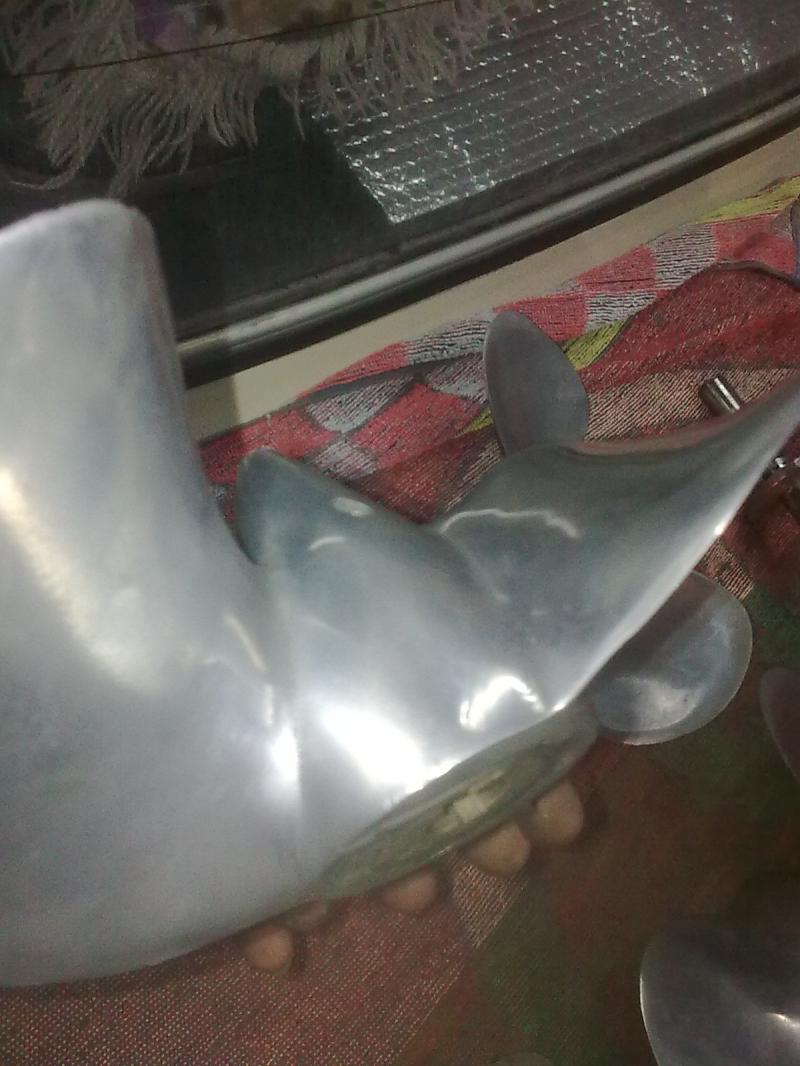

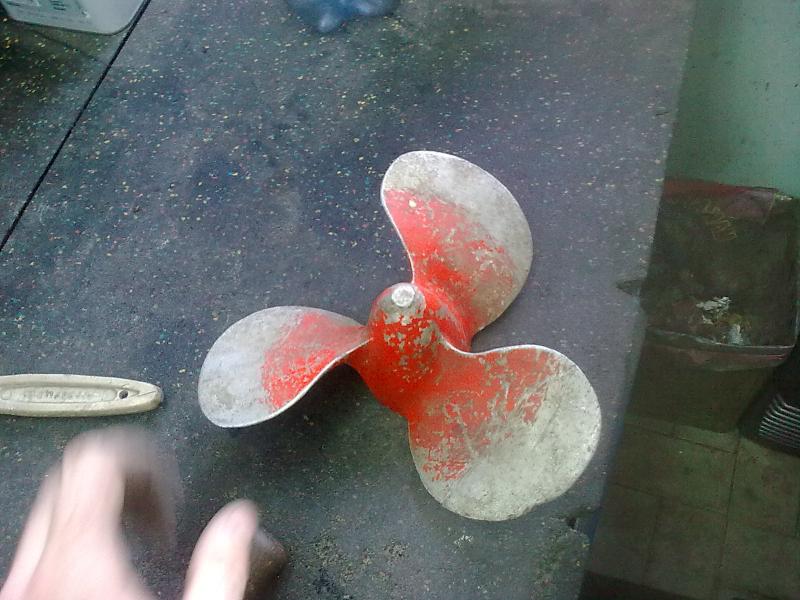

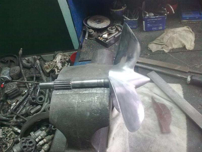

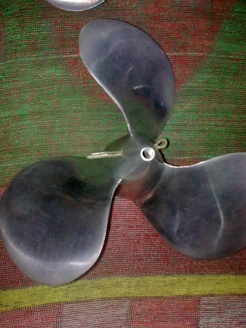

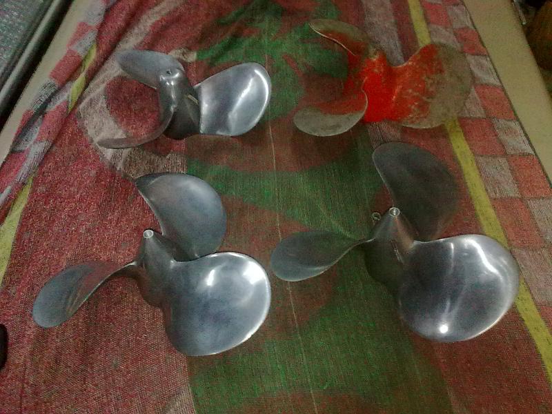

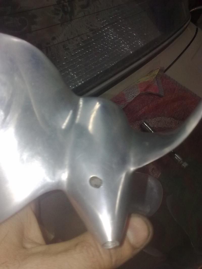

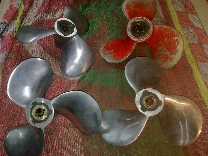

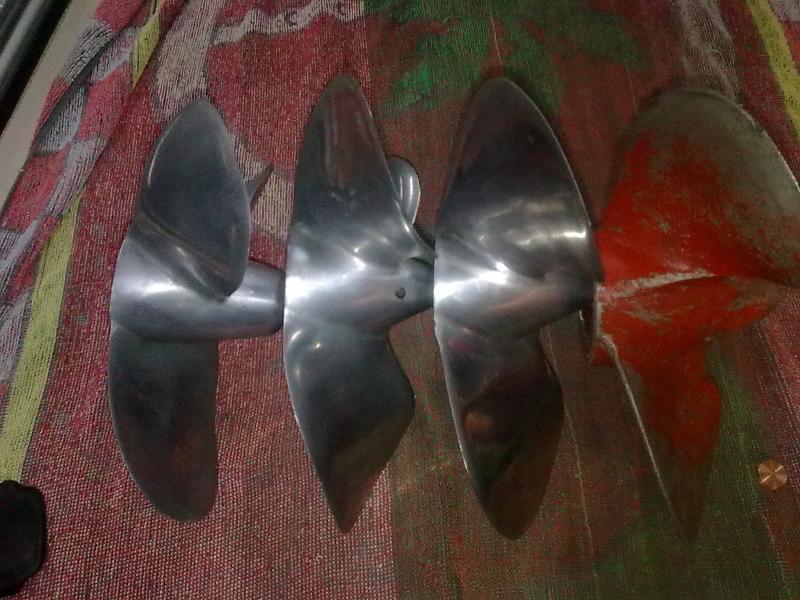

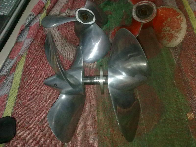

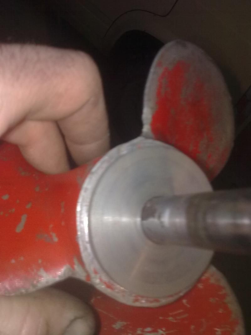

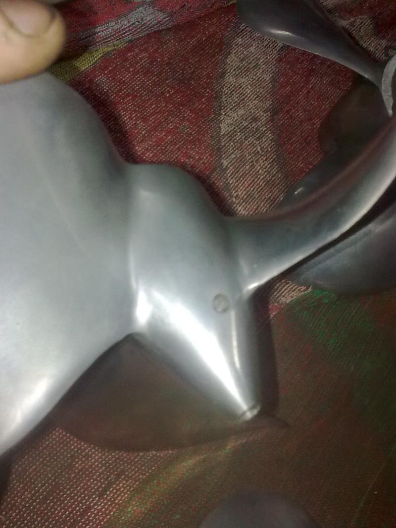

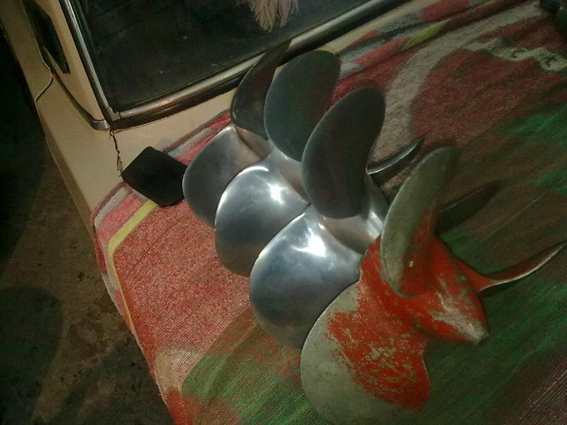

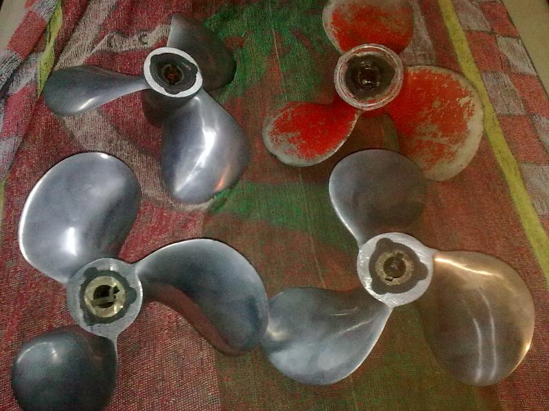

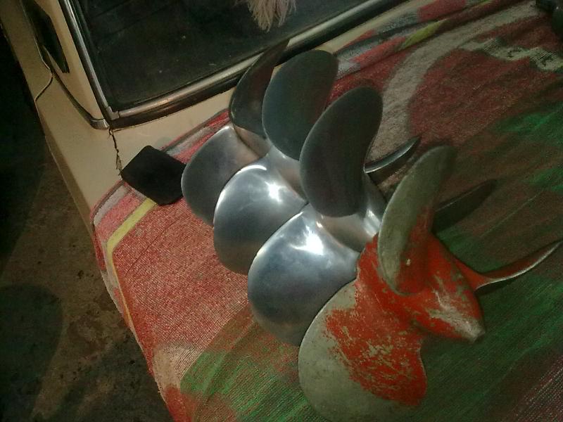

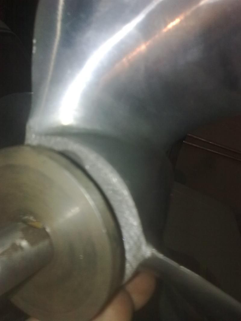

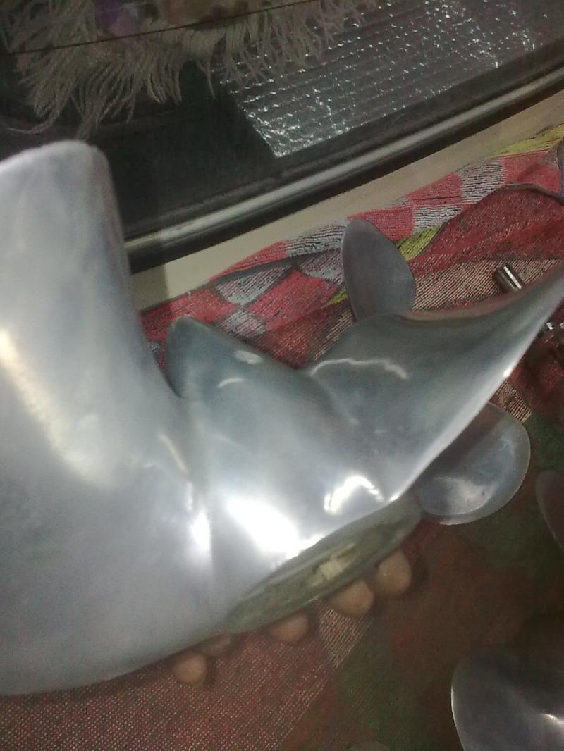

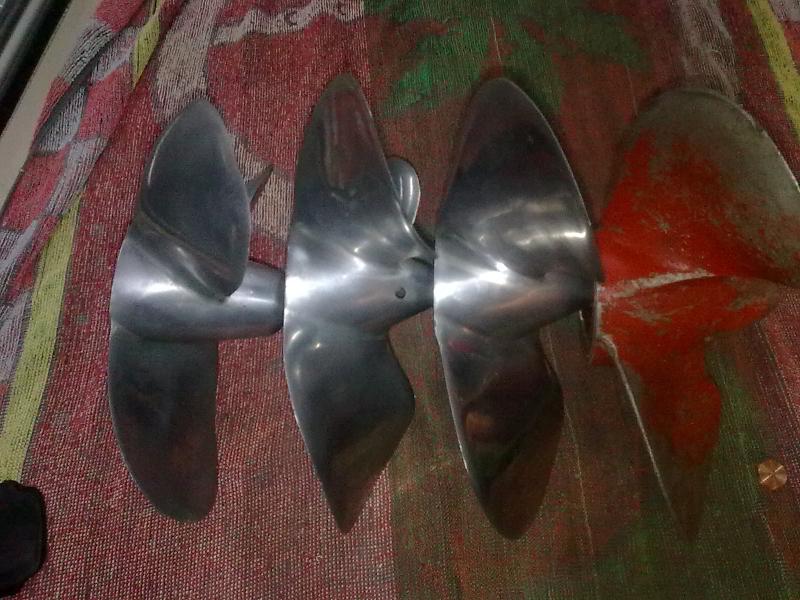

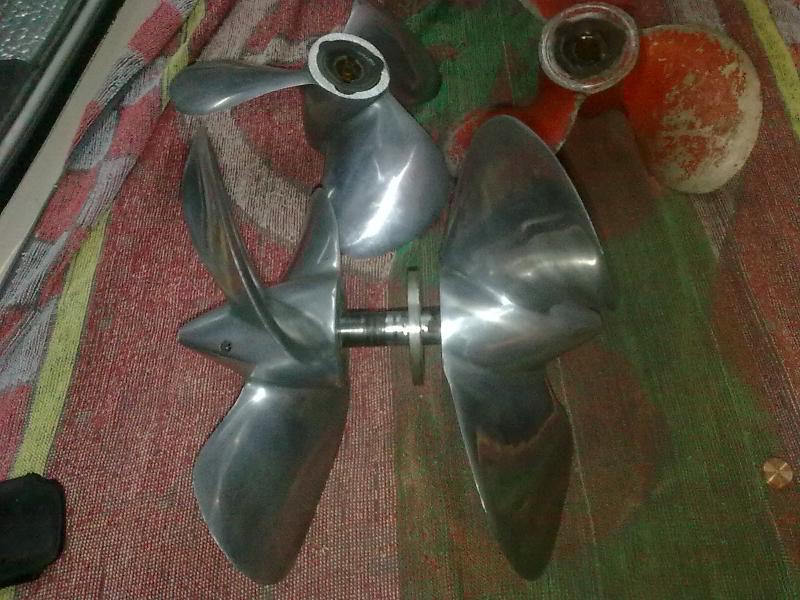

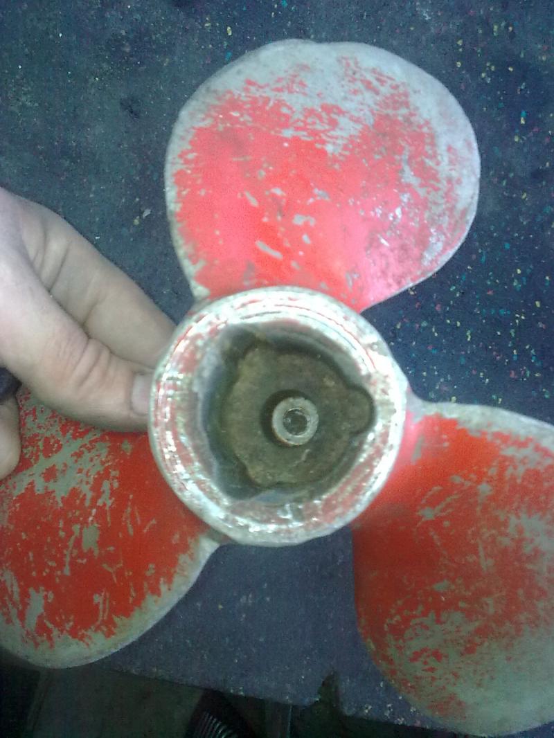

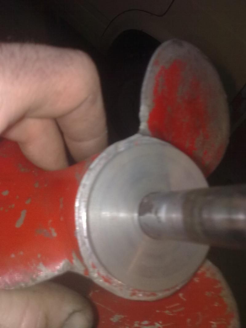

Здравствуйте господа вихреводы! Решил не заморачиваться с маркировками. Взял два винта визуально отличающихся загибом лопости и один стандартный 300, и решил попробовать облегчить винты по весу сняв лишний аллюминий с конуса винта и шлифонуть лопости, и один винт оставить в заводском исполнении ( зима всеравно делать нечего, навигация закрыта, да и реально заводской винт тяжеловат ) Для этого выточил шайбу шаблон наружный диаметр 55 внутренний по гребному валу 17 и взявши напильник и наждачку решил попробовать чего получится с этого роя. По весу взвешу и отпишусь по разнице между заводским и обработанным, но на руку стал значительно легче, может мотору его легче будет крутить, а по скорости и оборотам отпишусь весной как выйду на воду. Может кто так делал отпишитесь, у меня получилось вот так.

миша 1976.Скорость маленько прибавится потому как лопасть станет тоньше но и палировка тоже работает.Советую проверить балансировку а то все труды на смарку пойдут,редуктор разобьёт.Они заводские то не балансированы как надо.

Спасибо.Проверить неначем но визуально при вращении винт не бьет и крутится ровненько,снял конуса ровно без горбылей.

миша 1976.Неужели дрели нет.На дрель его и всё увидишь.

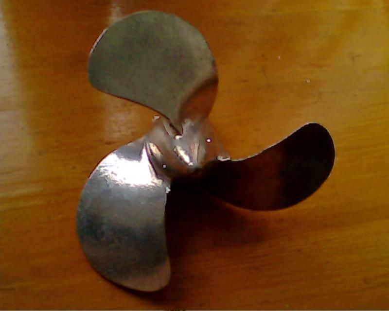

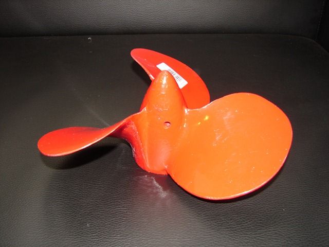

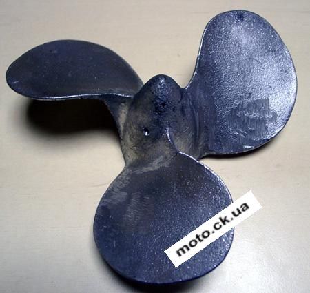

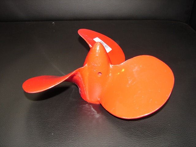

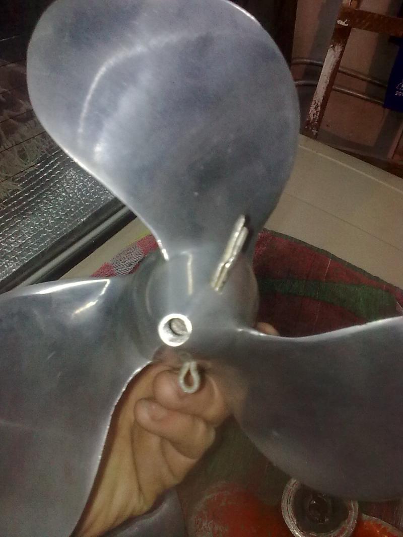

Вот такой с шагом 320

Мерил я шаг на таком саблезубом, шаг оказался 300, форма лопасти всех вводит в заблуждение, а чуть не купил!

Donald.В каком месте вы меряли шаг у вихрёвского винта,шаг у него переменый и в разной части лопасти он разный.Может вы этого не учли.Мерять надо на 80 процентов диаметра.

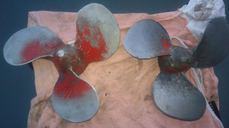

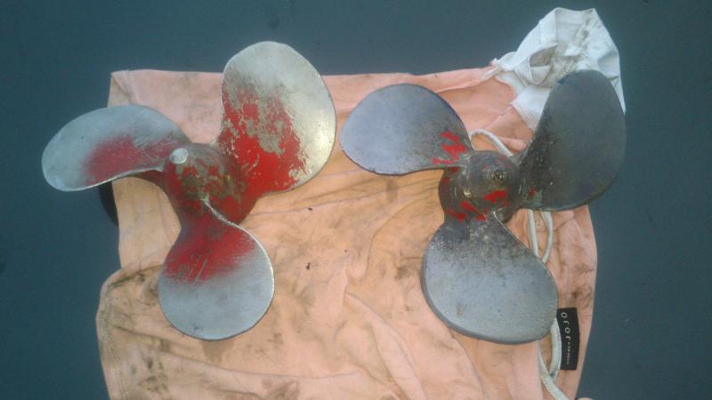

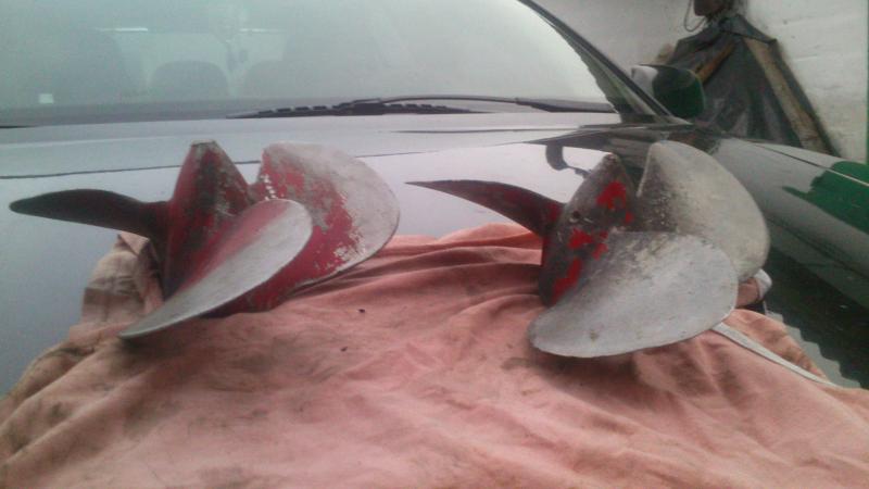

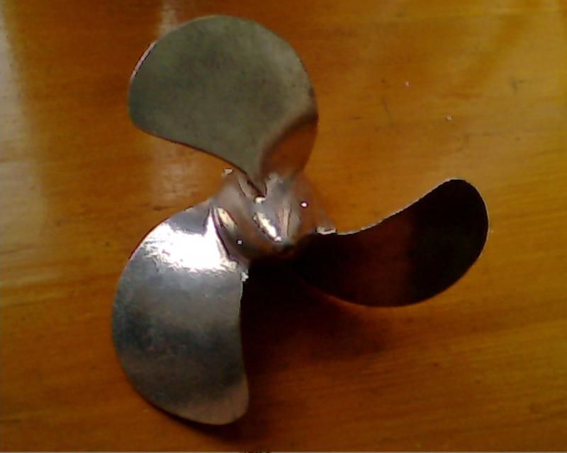

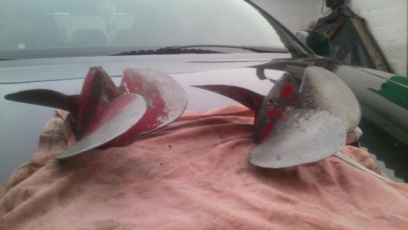

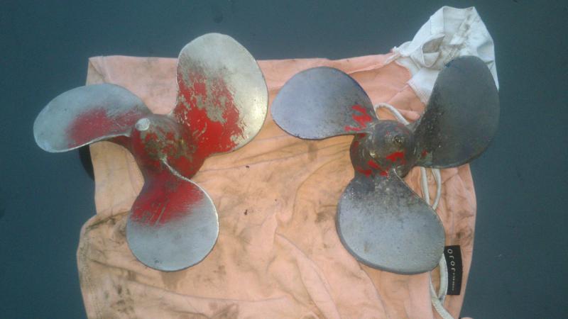

С правой стороны винт уже в плохом состоянии. А слева какой шаг ??
905
Re: Винты... Для Вихря...
Оба винта Н300 :yes: :)

Мерил, правда, на весь диаметр. Но мерил два раза по разным формулам, так хотелось купить скоростной винт, но результат был одинаков Н300! Ну может у Вас и действительно другой шаг, мне предлагали такой!

И по фото сказать точно какой шаг, это так "грубо-примерно", взял да и сам померил! Делов то, транспортир и угольник!

Donald.Очень много гаражных контор льют винты и где заводской а где самодельный ни кто не застрахован.И правильно вы описали что на вид определить не возможно ,надо мерять.

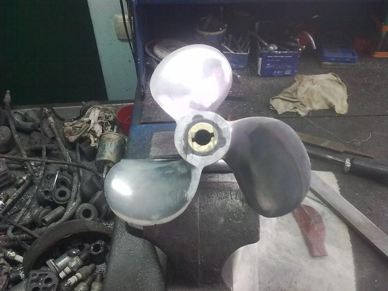

У нас в городе продают вот такие красный 300 и черный пишут 320. Но даже визуално наш 320 отличается от ваших фото. Он (черный) в действительности 320 или 300 ?

Пишут где? На чём? На ценнике? У меня на ценнике и на продавце, было написано, Н320, к изумлению продавца, а я мерил при нём на прилавке, Н оказался 300!!! Вот так!!!

ИМХО визуально различий невижу нифига, стопудов маркетинговый трюк(продать то надо), т.к. все 300тые имеют определённую конфигурацию лопастей и помоему врядли ктонить будет изголятся и гнуть лопасти у 300ки, чтоб по ней как по болванке делать форму и отливать винты Н320 - они в основном кроме спарки нах никому ненадобны :pardon:
