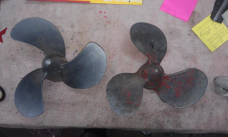

Недавно прикупил винт на 320, не крашенный, ну не ахти какого качества литьё и тяжёленький в сравнении с уже имеющимимся 282-ми , ну так субъективно! 320 Вроде как скоростной, вот вопрос, стоит ли заморачиваться и убирать возле лопастей, ближе к ступице такие вот наплывы? Говорят что это последствия выплавки! НА старых 282 винтах они тоже имеют место быть! НО на одном, ещё более древнем такие вот наплывы были сточены, аккуратненько так! Вот я и подумываю, попробовать или нет? НЕ хочется испортить! И что такая "сточка" даёт? Или не заморачиваться? Кстати на винте никаких маркировок, надписей не обнаружил! Были ещё и крашеные на вид вроде 282 но тже без всяких там маркировок! ПЕресмотрел всё! Мож и этот не 320, а какая-то лобуда! Но лопасти вроде как сабельные! Тут на форуме как то выкладывали фотки таких!

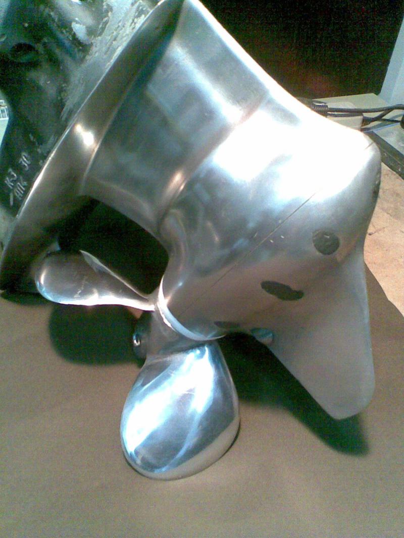

Re: Винты... Для Вихря...

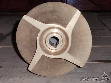

ктонить знает что это за приблуда и от какого мотора?
Vitaliy
09.11.2011
663
285
г.Запорожье Украина
Виталий
Неман-2
много
Я думаю, что это винт с водомётного движителя, какого то катера или амфибии. Я такой не встречал, поэтому и не могу ответить точно, на какое плав средство его устанавливают.

Спасибо, ато нашел объявление о продаже, подумал может ноухау какое :pardon:

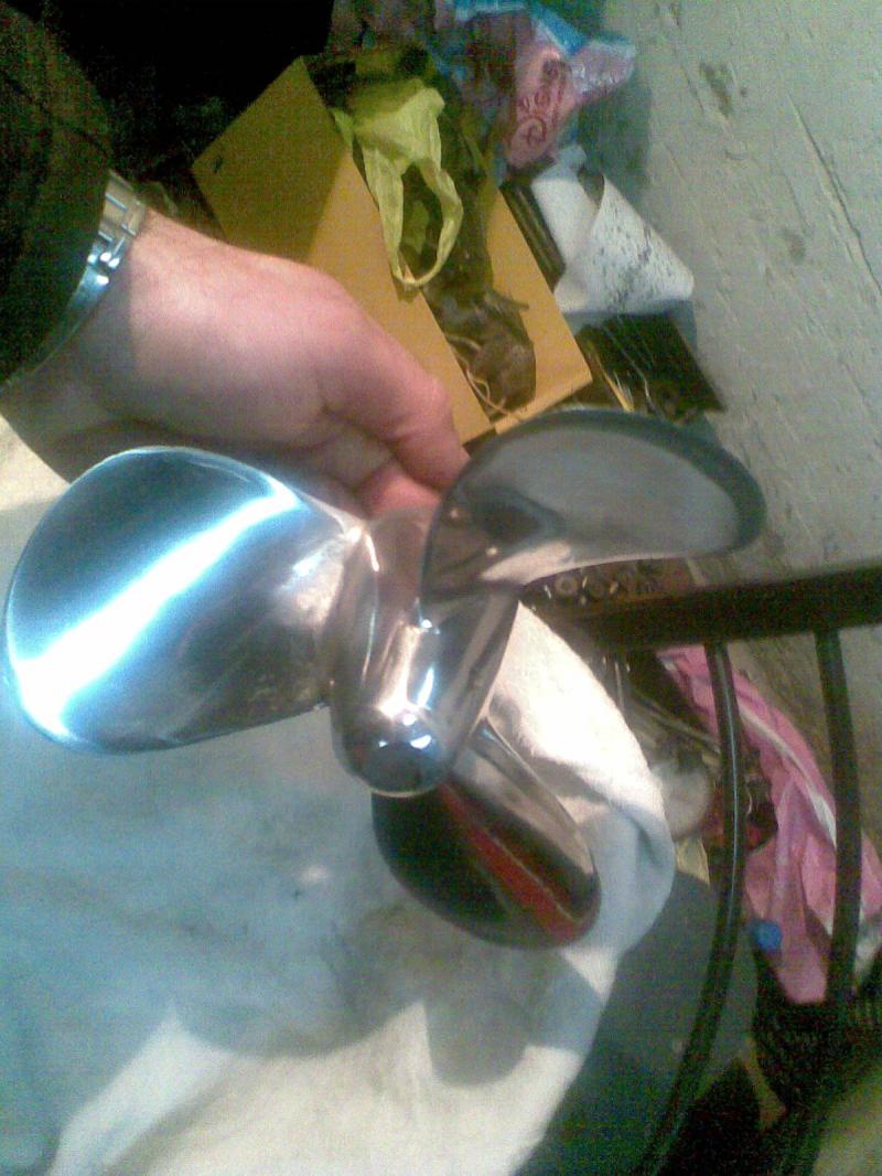

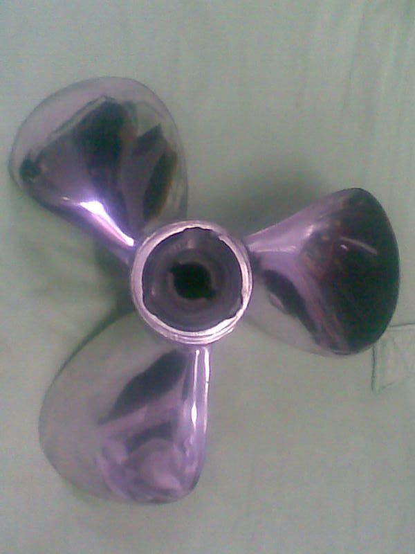

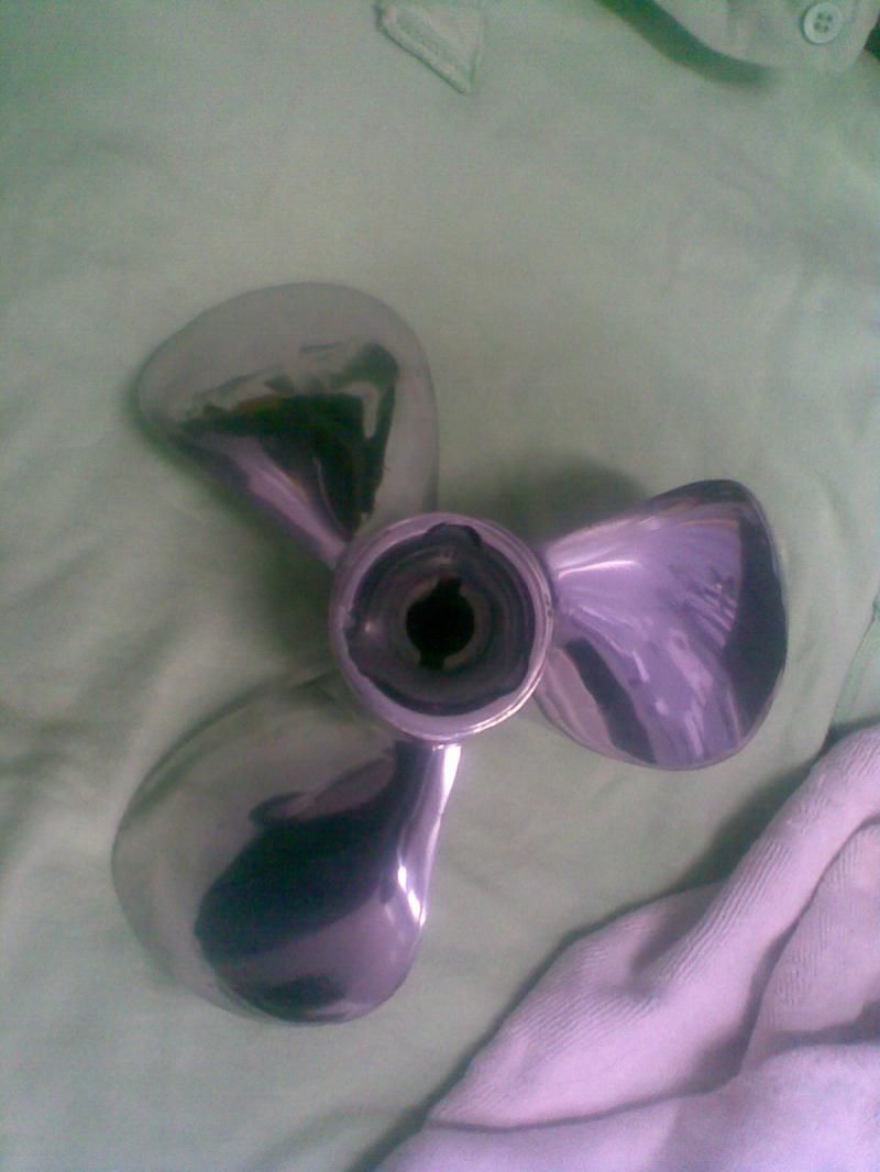

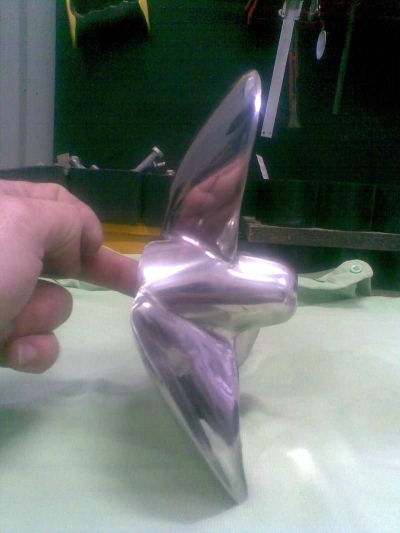

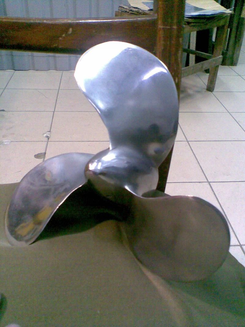

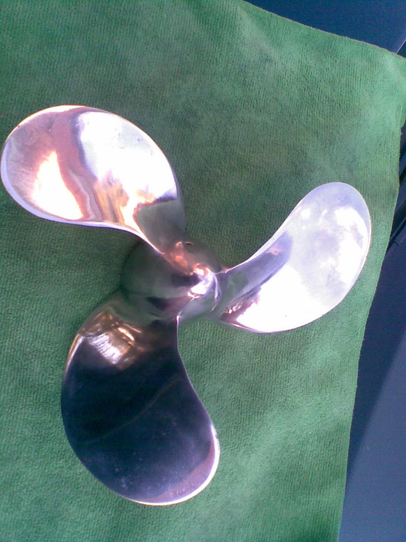

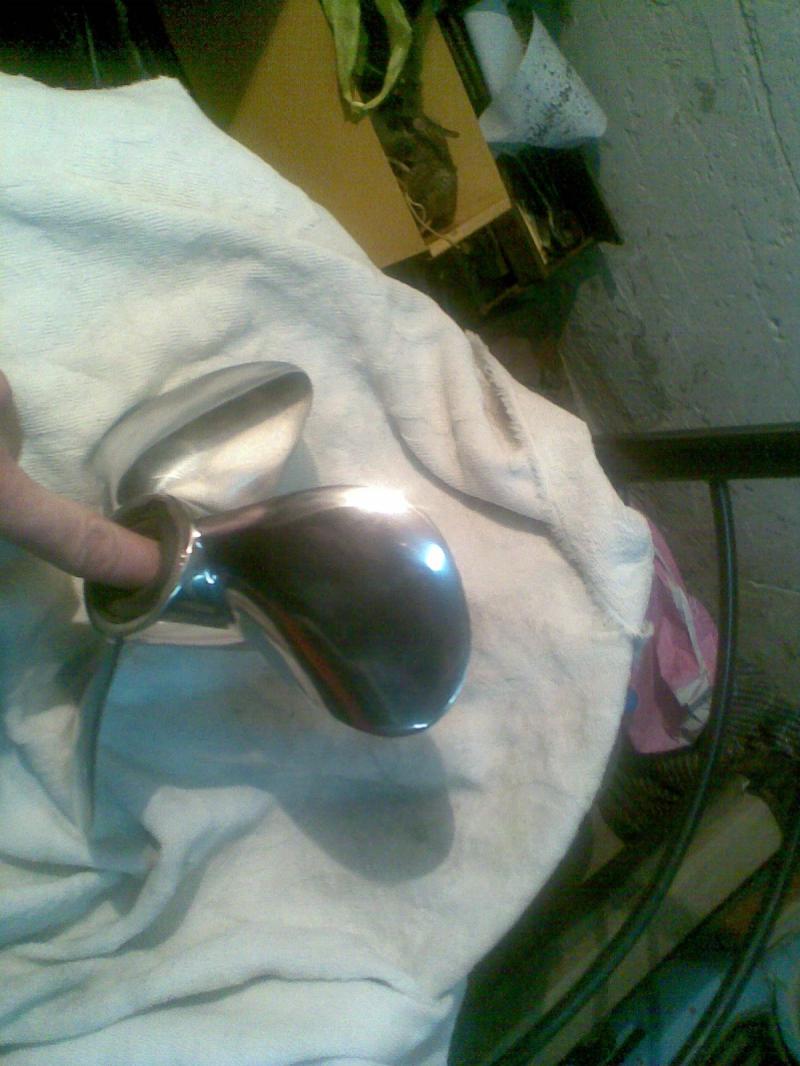

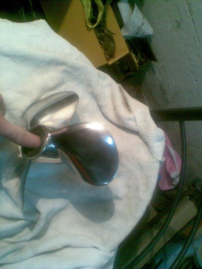

ovaavo сказал(а):
Недавно прикупил винт на 320, не крашенный, ну не ахти какого качества литьё и тяжёленький в сравнении с уже имеющимимся 282-ми , ну так субъективно! Мож и этот не 320, а какая-то лобуда! Но лопасти вроде как сабельные! Тут на форуме как то выкладывали фотки таких!
На последних трех фото винт 320 саблезубый скоростной, а остальные фото у меня на нем стоит маркировка 282 еще его называют у нас свинное ухо, хотя от стандартного282 он отличается загибом лопасти, а спиливать приливы или нет твое личное дело я себе все винты делаю вот так.
908
Даааа..... Реально "ода усидчивости и трудолюбию" :good: !!!! Круто... РЕСПЕКТ без под""ок.... :yes:
Женек
12.09.2011
507
Казанка 5
Вихрь 30 Р, 30 Э
миша 1976 , а как вы полируете винты, до такого эффекта?
В ручную?
миша 1976
12.09.2011
110
украина новая каховка
В ручную?
Изначалльно напильник и наждачка от Р80 до Р600 зернистость а потом зажиаю в сверлильный станок войлочный круг и с пастогойей до зеркального блеска по времени гдето 6 -7 ЧАСОВ работы.

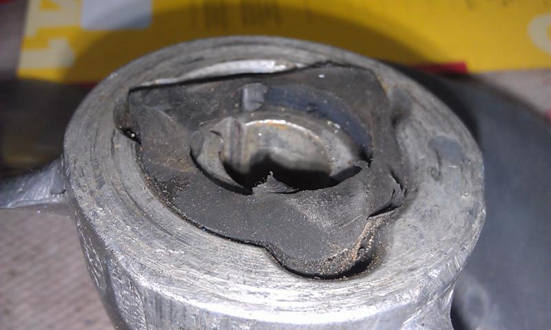

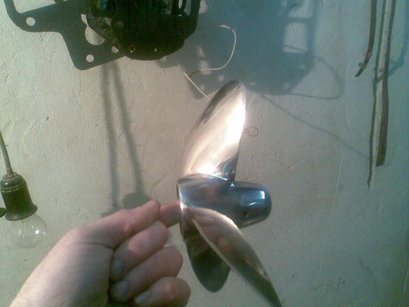

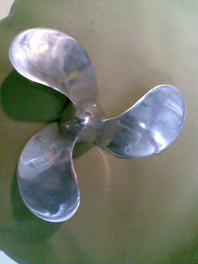

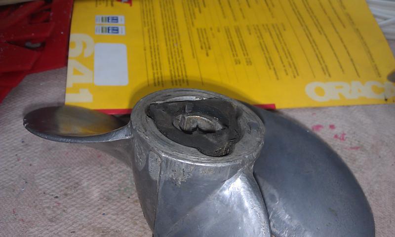

подскажите какой из этих винтов лучше использовать на в-30 и казанка 5?
И возможно ли это исправить? (фото 2 и 3)
908
Левый ("типа свиное ухо") мотору раскрутить легче, демфер в нём меняется на новый (купленый в магазине),но вопрос "какой лучше" - всё равно не корректный.... не известно загрузки лодки :unknown:
