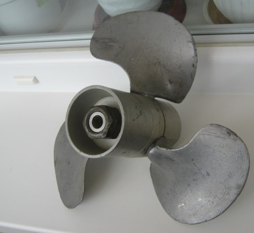

Алексей,а что Д-240 ?Диаметр.
911
докер сказал(а):
Дим,подскажи пожалуйста.Нашёл винт Д-240 Н-300. Я правильно понимаю что это грузовой и для Казанки с В-30 только при полной загрузке подойдёт?За прошедшую неделю из Дона выдуло воду(ну не всю конечно) и спустить лодку для экспериментов , проблемотично.
Не Володь, Д-диаметр, Н-шаг, т.е. это обычный скоростной, грузовой = 240х240 :yes:
9 554
4 758
:roll: Понятненько!!!То есть в одного или вдвоём налегке будет как пуля лететь! :lodka:

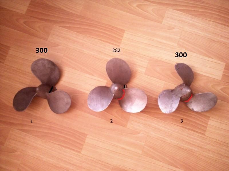

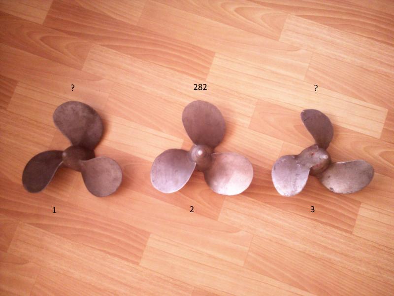

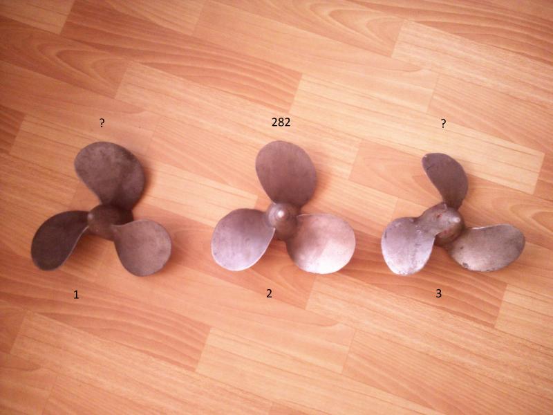

Подскажите что за винты №1,3? Или как определить? №1 легче №2. У винта №2 выбит шаг 282.
kav75
16.01.2010
2 791
1 366
Томск (Северск)

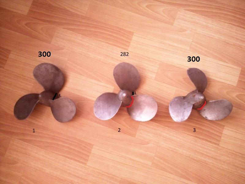

№1 и №3 скоростные, шаг 300, следовательно тяжелые. Похоже от разных производителей.
№2 полугрузовой, шаг 282 (иногда 280 с такими лопастями), значит лёгкий.
Чем меньше шаг, тем винт легче, и наоборот, чем бОльше шаг, тем винт тяжелее.
Различить винты для Вихря на глаз легко. Смотришь сверху, со стороны вершины, если между началом одной лопасти и концом другой почти не просматривается расстояние L, значит винт грузовой, если это расстояние присутствует - винт скоростной. Длина контакта лопасти со ступицей длинная - винт грузовой, если короткая - винт скоростной. (красная линия на фото)
За терминологию не ругать! Пытался объяснить на пальцах, чтобы было понятно.
Спасибо! Все просто и ясно.

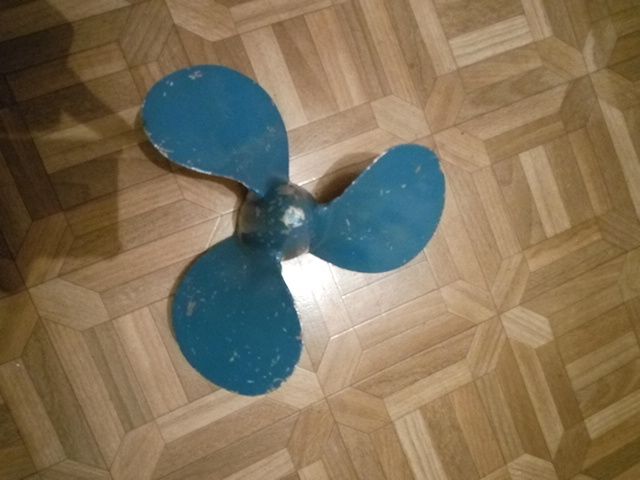

6 380
772
Re: Отзывы о моторной лодке "Ока-4"

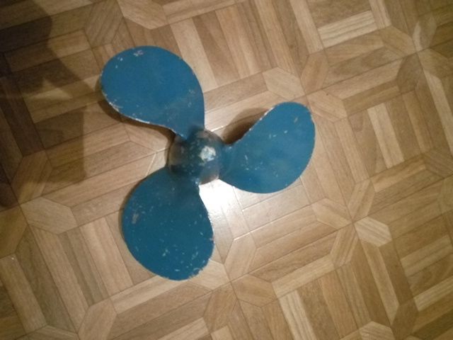

Добрянец, будьте добры, а что у Вас за винт на вихре синий? Есть такой же, кроме клейма ничего не выбито.
Обмерил свой, получается шаг 320-330 мм

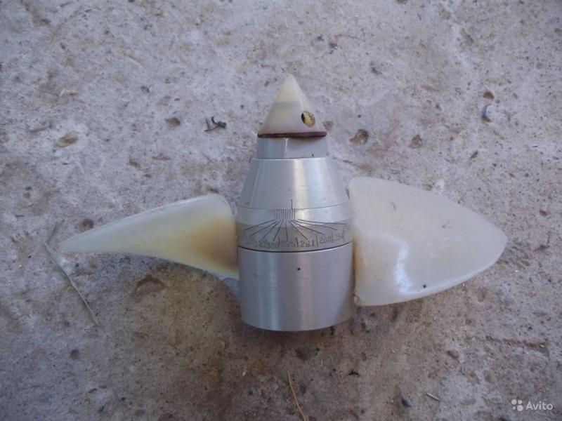

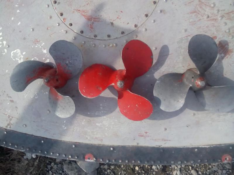

Шило , мочало, начинаем всё сначала!)) Первый винт вроде как 270, поправьте, если не прав. А вот что за хрень на втором фото?
Незнайка
27.02.2016
147
пгт. Солнечный
Незнайка
Прогресс -4
Меркури 60 ELPTO
Ни какая это не хрень, обычная УЙХня . Ступица от ВРШ 3-х лопастного с пластиковыми лопастями, но видать от них ничего не осталось, поэтому взяли лопасти с другого ВРШ где они были металлическими... Кака короче...
911
Ступица самоделка заводская, лопасти самодЕлка, и то же хорошего качества. Сам ВРШ пОльзовал магазинный 3х лоп. на В-25, вполне отвечал моим требованиям на тот момент. Как поведёт себя в реАле сие изделие предсказать не берУсь, но думаю не хуже обычного заводского, компромИс есть компромИс :pardon:
Юр, заводских 320-330 Вихревских не было, на фото 300й. Если намЕрил правильно, то так томУ и быть(но чёт сомневаюсь я крЕпко :D )
6 380
772
Да вроде старался, от 0.3 до 0.9 диаметра получилось 295 313 309 318 320 320 330. Погрешность конечно присутствует. Разве были заводские синие на Вихрь?

Какая вычучная штукуёвина :crazy:

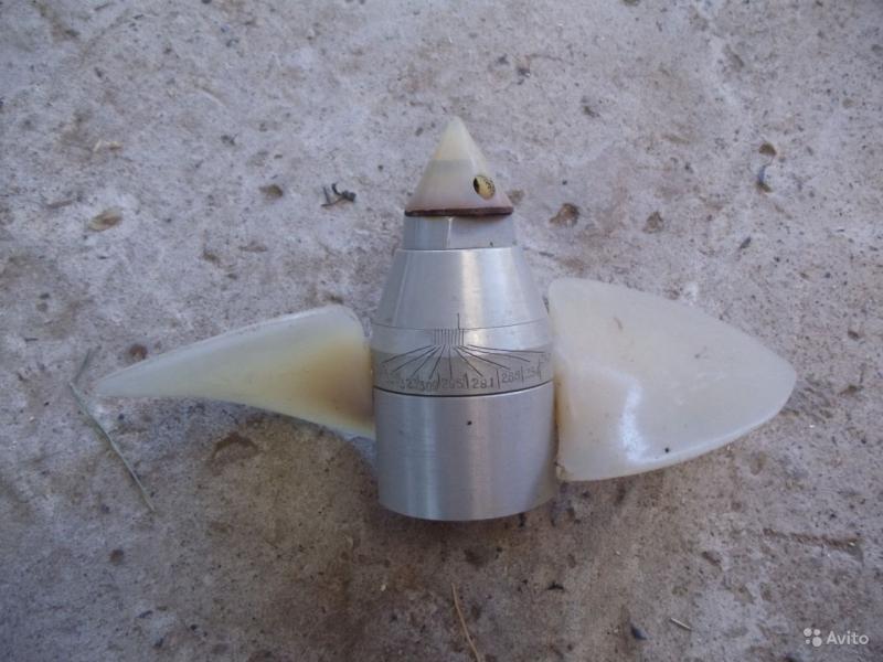

Где-то (не помню где) читал, что максимальный КПД ВРШ заточен именно под минимальный его шаг, т.е. рациональнее всего его использовать в качестве грузового винта.
911
Где-то (не помню где) читал, что максимальный КПД ВРШ заточен именно под минимальный его шаг...
Не... как раз "под средний шаг" - профиль лопасти изготавливали именно исходя из этого :yes:
kav75
16.01.2010
2 791
1 366
Томск (Северск)
Спорить не буду, т.к. точно не знаю.
Замучился рыть инет. Хотел отковырять хоть какую-нибудь официальную инструкцию (литературу) по этому винту, чтобы знать хотя-бы теоретически какая риска на какой шаг нацелена. А то лежит у меня пятый год в пенопластовой коробочке новёханький двухлопастной ВРШ и куча лопастей из алюминиевого сплава самопальных, которые надо напильником дорабатывать. Много противоречивых отзывов про этот винт. Хочу этим летом всёж наступить на чужие грабли - попробовать потестить этот винт.
911
Я пользовал с заводскими пластиковыми, они при работе деформИруются конечно по понятным причинам(хотя я в их "ломУчести" видел всегда только плюс), дюралька будет по эффективнее, но по отношению к "цельным" конечно будет прОигрыш КПД.... хотя я вообще не загонЯлся и расход был вполне себЕ приблИжен к обычному сУдя по времени хода и остаткам в б/баке :D
з.ы. По рИскам не загонЯйся, по факту быстро сориентируешься на какую ставить, а с тахом - вообще без проблем :good:

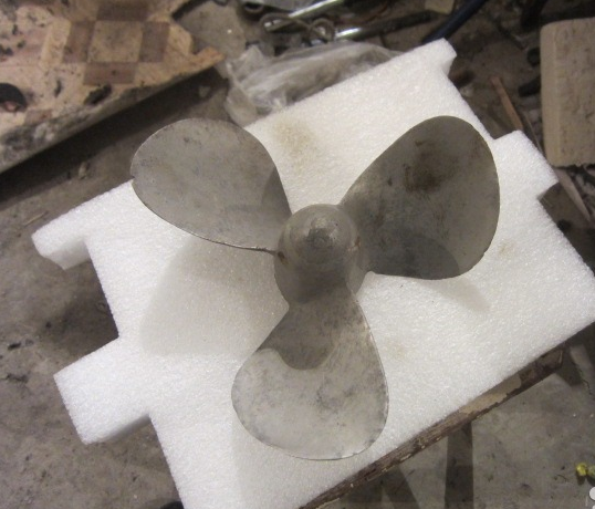

Приветствую , прошу помочь определить виты.
Левый 300 маркровка есть, очень грустно с моей загрузкой.только в одну каску.
кисель 64
10.06.2014
83
Энгельс
леха
гулянка, и прог2
2ч , вихрюшки
Но у левого лопости тоньше и более изогнуты
911
