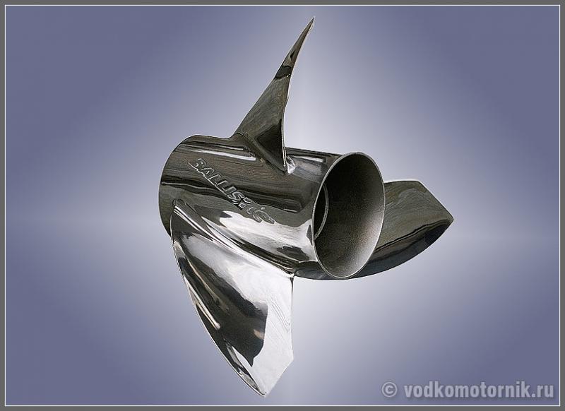

С прошедшим!!! Прочитал всю тему но таки не понял как подрезать винт? Просто на станке обточить на 5мм. и все, или каждую лопасть по окружности срезать? Подскажите кто в курсе плиз!
912
Мой дед на В-20 подрезал по диаметру, исходящую кромку трогать ни в коем случае нельзя :dedok:

Тоесть на токарном ?
912

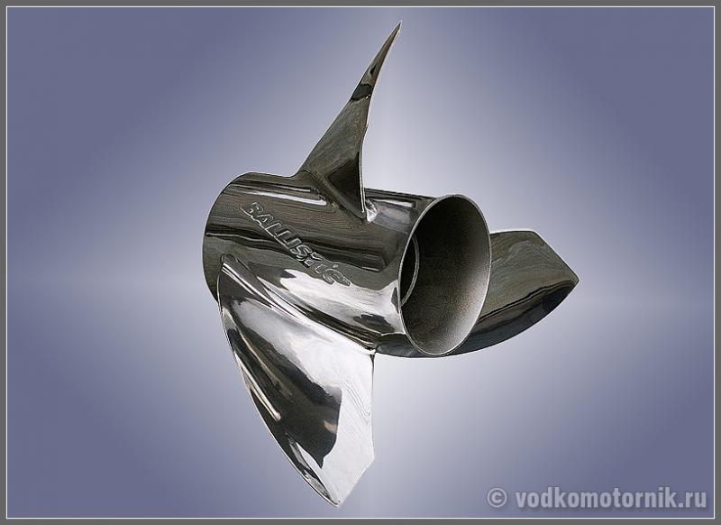

Разметить - да, а вот обрезал он (прямой линией) "а,ля BALLISTIC" , только слегка закруглил края среза :yes:
Винт к сожалению сейчас не вспомню где завалялся :unknown:

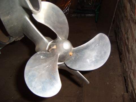

Затравили мне байку в гараже - на судремзаводе делают шнековый винт, с которым прог с 25 вихрем едет круче чем с 30 ямахой. Конечно в подобные байки я не сильно верю, но расскажите что за винт такой шнековый? Для чего он на самом деле и т.д.
kav75
16.01.2010
2 791
1 370
Томск (Северск)
Если "байкеры" травили про винт Архимеда, а попросту шнек, то надо в этом случае два мотора с разнонаправленным вращением и погружением не глубже половины диаметра шнека. Ручную мясорубку видел? Там двигает мясо как раз похожий шнек. Сравнение конечно не корректное, но принцип похож. Пусть покажут, или хотя бы нарисуют такой винт. Может имели ввиду винт по типу тех, которые ставятся на подводные лодки со множеством тонких саблевидных лопастей?
В советское время выпускали болотоходы со шнековыми движителями. Набери в поиске "судовой шнековый движитель", есть что почитать.
А есть кто-нибудь, кто живьём видел гребной винт с волнообразными лопастями?

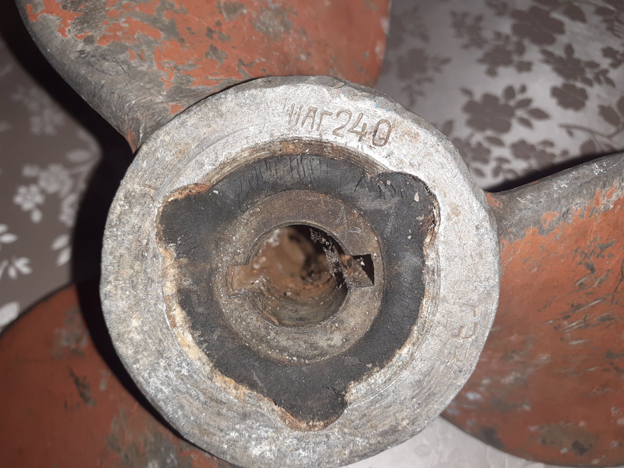

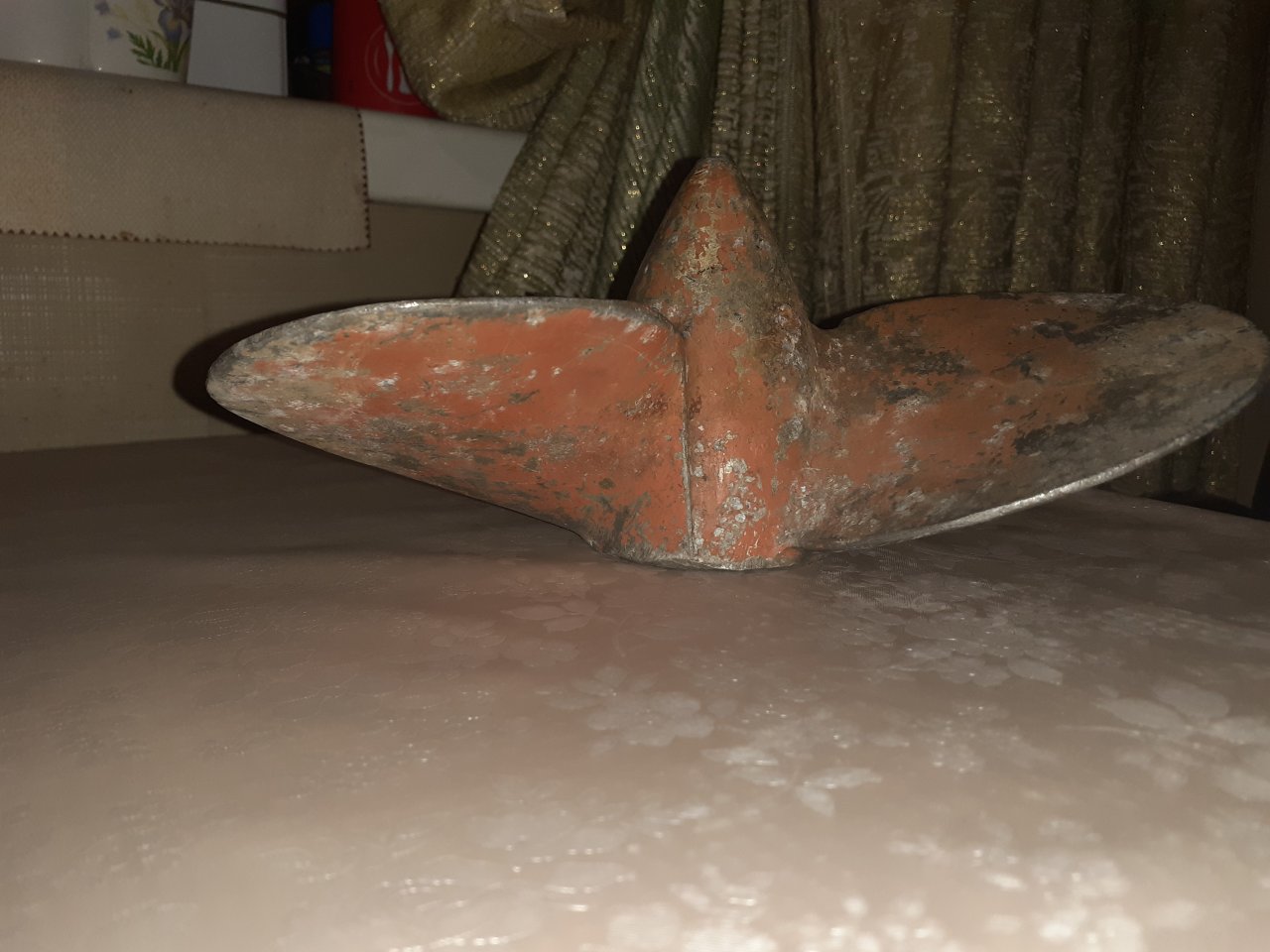

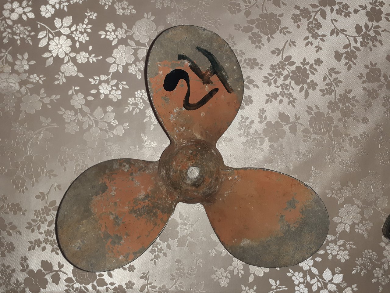

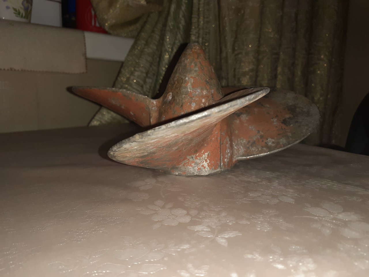

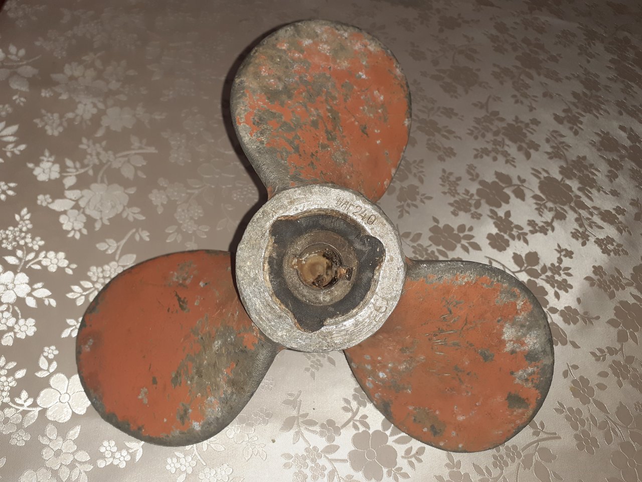

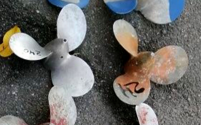

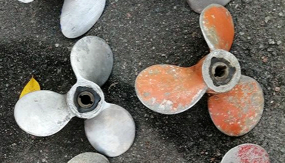

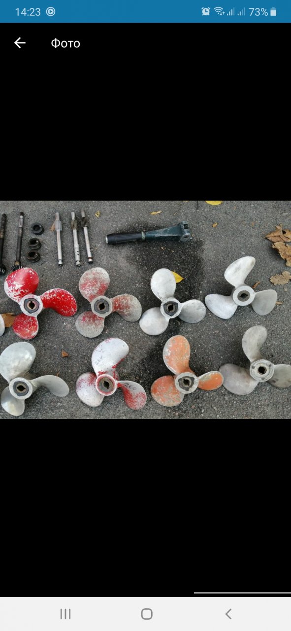

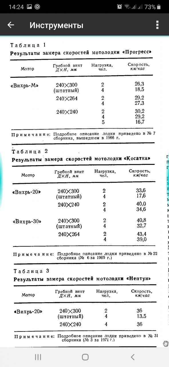

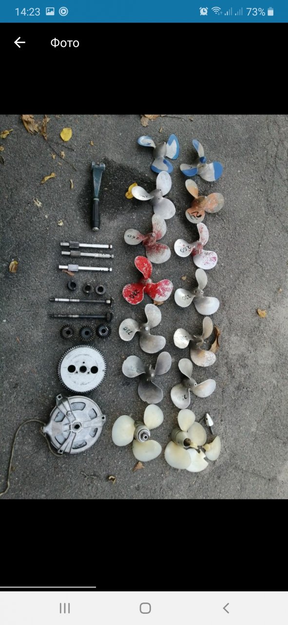

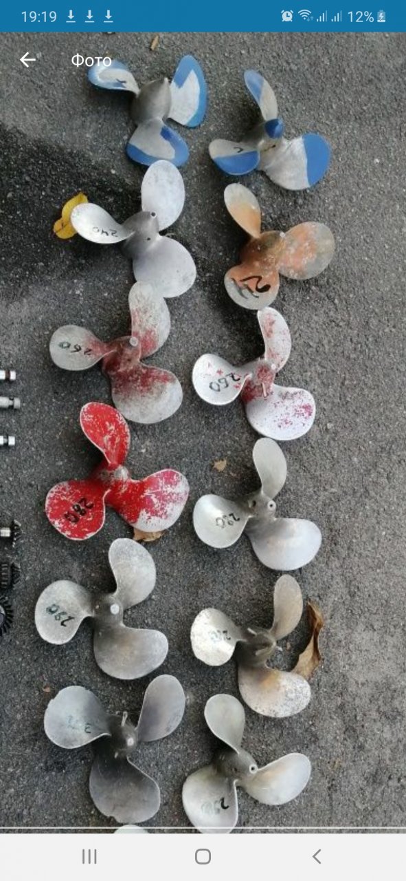

Привет водномоторники!!! Хочу грузовой винт на В-25 + Про
Вопрос где 264 шаг?
Оранжевый 240 не сильно лёгкий будет?
kav75
16.01.2010
2 791
1 370
Томск (Северск)
Смотря какая загрузка лодки.
На фото, гляжу, даже на трёхсотых винтах нарисовано "280" и "290".
Оранжевый и слева от него - нарисовано "260", а по виду так чистые "280".
Красный с "280" так вообще вылитый трёхсотка стандартный.

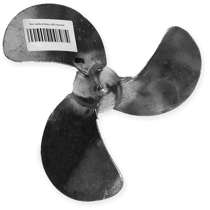

Если верить продаванам, то 260 винт этот ТыК

А ни у кого нет в продаже винтов на Вихрь с шагом более 300. Купил бы. Нужны 2 штуки. По цене договоримся.
Алексей707
23.01.2016
116
16
СССР
Прогресс 68г., 73г.
Minn Kota, Вихрь 25, Evinrude 60
Ребята оранжевый винт с шагом 240?

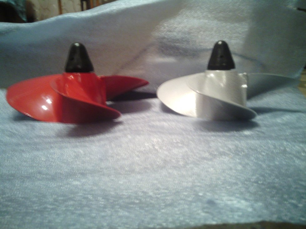

Есть винты, которые позиционируются как винт 320, для Вихря 32. О как.
Но сдается мне, это винт тоже 300, но более тяжелый за счет иной формы своей лопасти.
Вот сравни http://www.classifieds24.ru/cherepovets/motory/vinty-k-vikhr-1227851.html , там и обычные красные 300 , обрезаный 300 и... вот тот.
Возможно, для спарки он будет неплох.
Еще есть "мульти питчи", у них шаг аж до 400, но у них пласмассовые лопасти, которые отламываются с характерным хлопком, при подхвате мотором воздуха. Хлоп - и к берегу поехал лопасть менять, на воде утопишь разбирая ступицу.
Если сможешь найти-купить или сам выпилить лопасти из аллюминия от винта на 300, то вполне себе вариант.
На картинках это вот тот, типа 320.
kav75
16.01.2010
2 791
1 370
Томск (Северск)

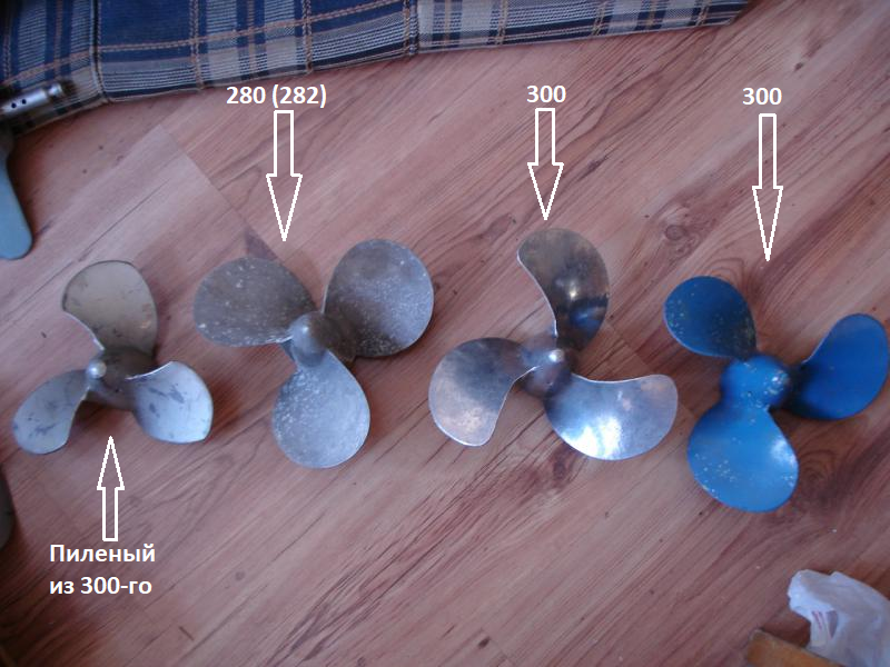

Юра, привет!
Много раз уже говорил, что на картинках винт с шагом 300 и никак не больше, просто гидродинамика у данных винтов лучше, чем у стандартных. Такие винты выпускал Андрей Стуриков из Чебоксар и он же предупреждал не вестись на рассказы продавцов. Потом ещё кто-то их лил, с дюралевой втулкой, кривые и с диким дисбалансом. На Авито проскакивали такие целиком из полиамида.

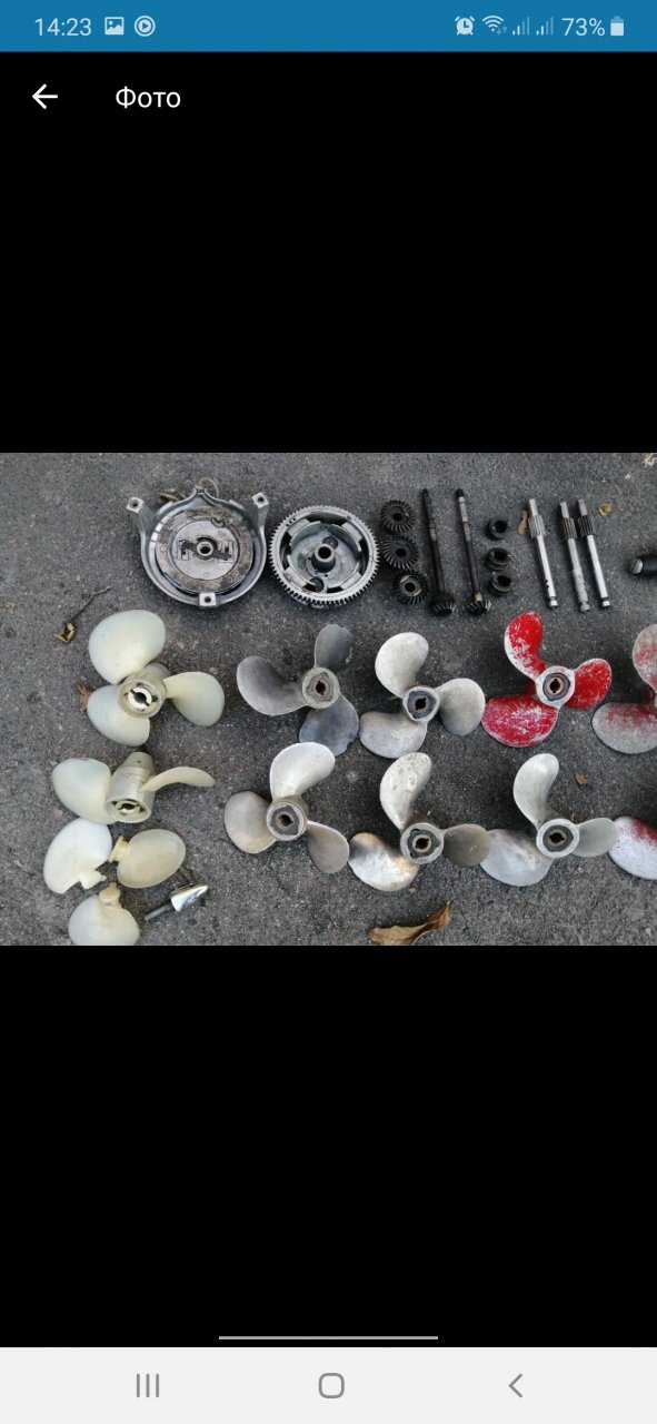

А на фото Алексея винты сильно смахивают на трёхсотые. Глянуть бы фото этих винтов в паре с 280-тым сбоку, со стороны лопасти, чтобы хорошо увидеть угол откидки, тогда все вопросы отпадут.

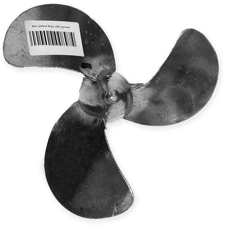

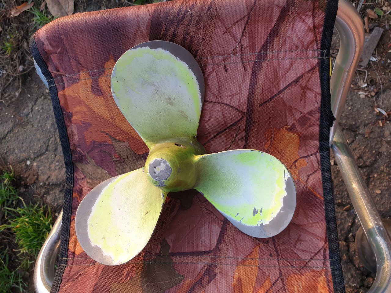

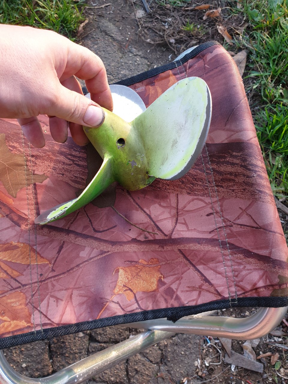

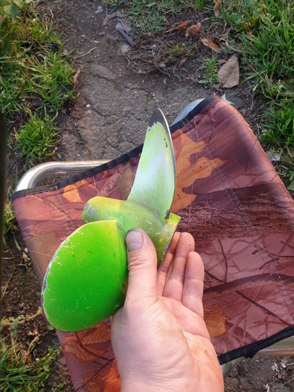

1 886

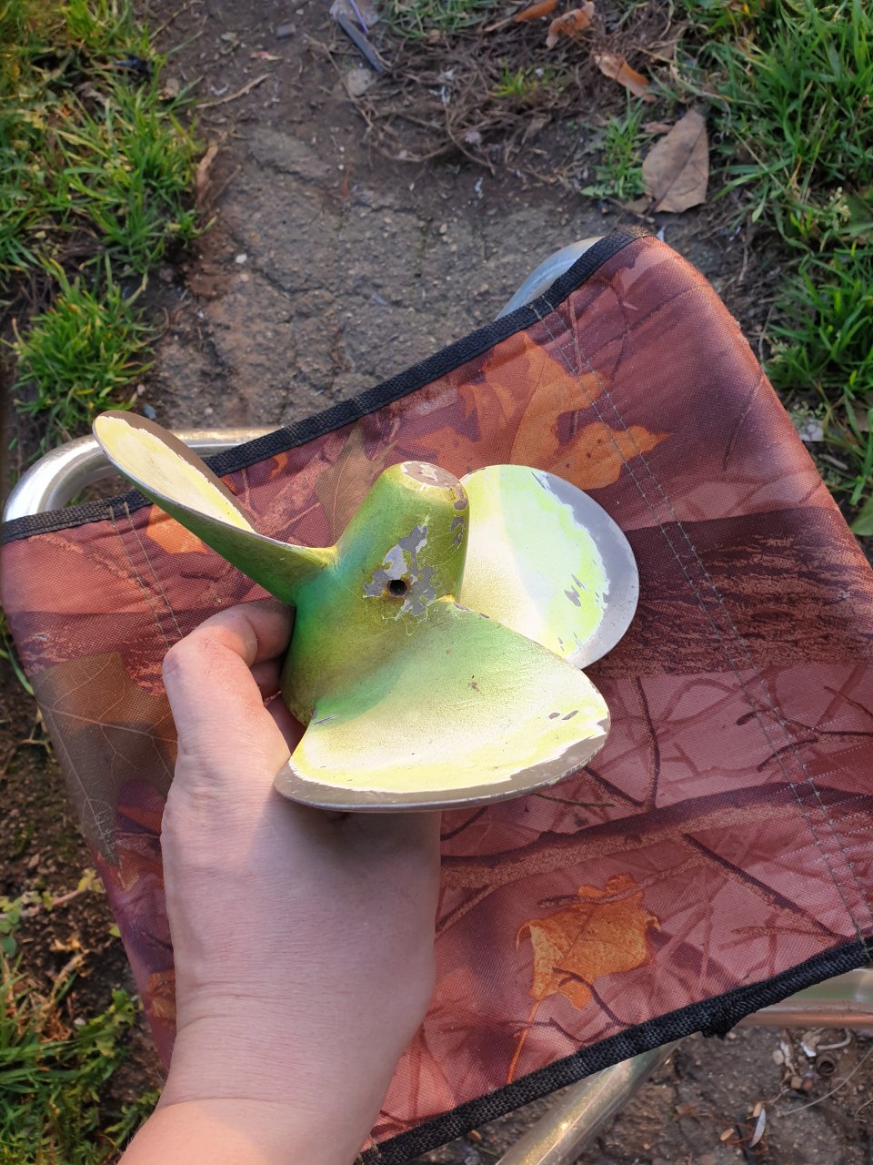

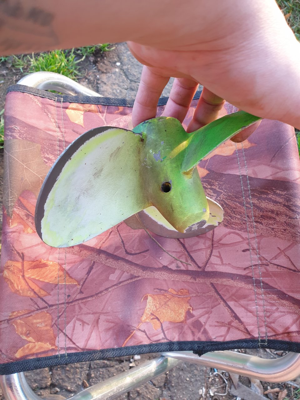

А это тогда какой?
kav75
16.01.2010
2 791
1 370
Томск (Северск)
Зелёный на фото сильно похож на "тюльпан" 260, с загнутыми как ложка лопастями.
Ещё раз повнимательнее присмотрелся к оранжевому винту и тому, который слева от него. Всё же это не 300. Трёхсотка заводская выглядит чуть иначе.

Алексей, если есть возможность, всё же сфотай оранжевый с каким-нибудь 282-м вместе сбоку со стороны, как на фото снизу с ветерковскими винтами.

Обточить на 5 мм. и успокоиться.
Попытки сделать из скоростного грузовой винт путём дальнейшего уменьшения диаметра без изменения шага чреваты получить миксер.

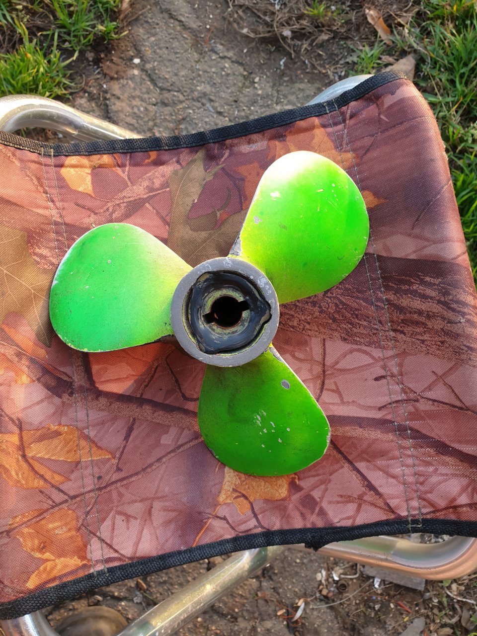

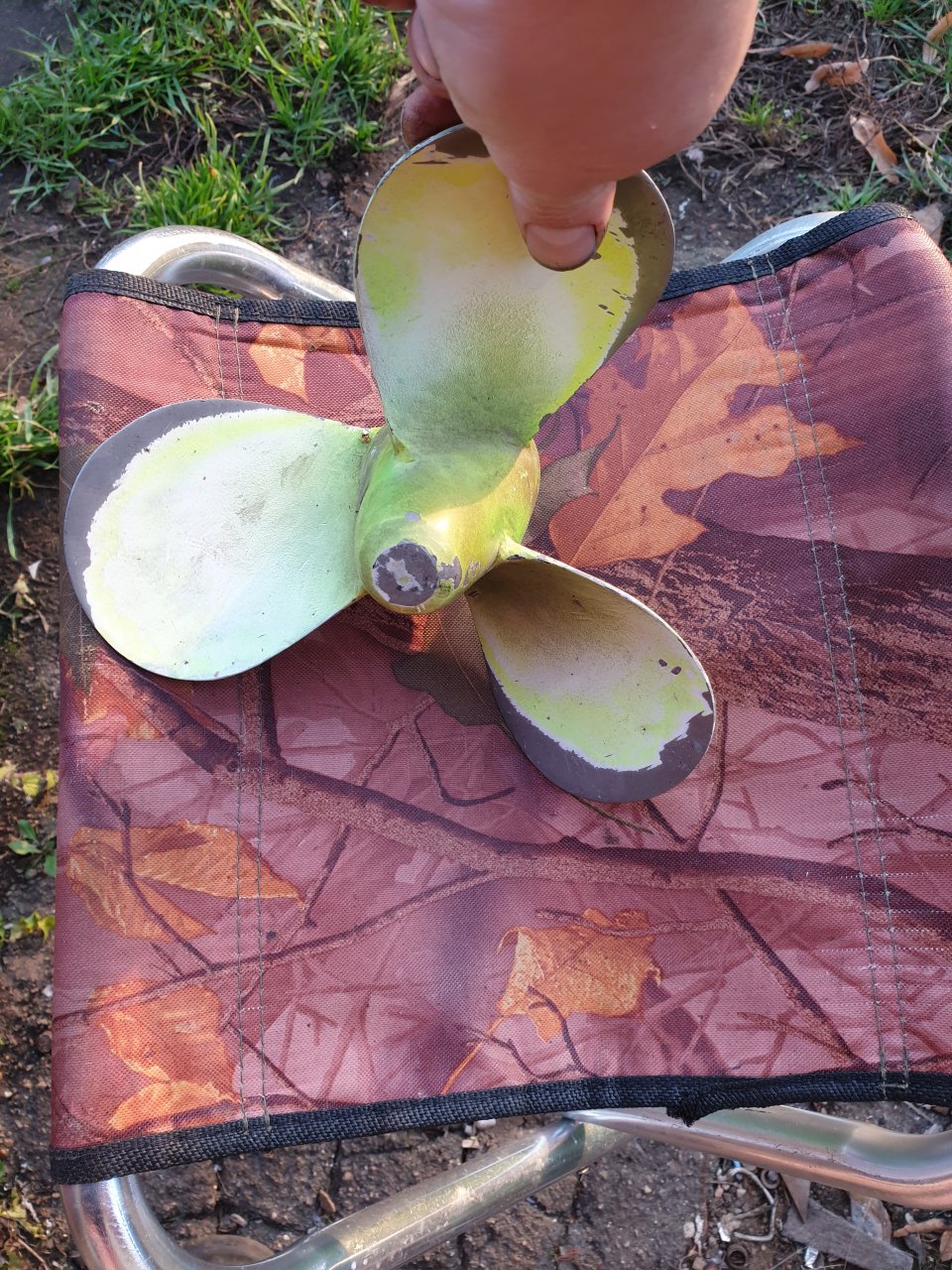

Алексей707
23.01.2016
116
16
СССР
Прогресс 68г., 73г.

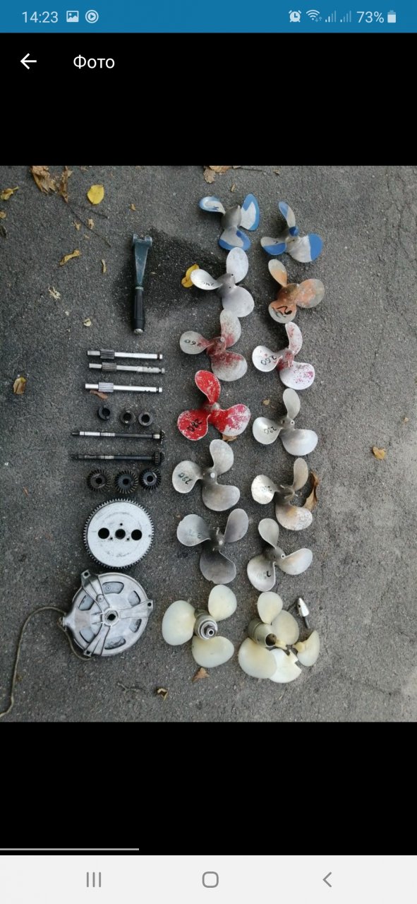

Вот он красавчик!
