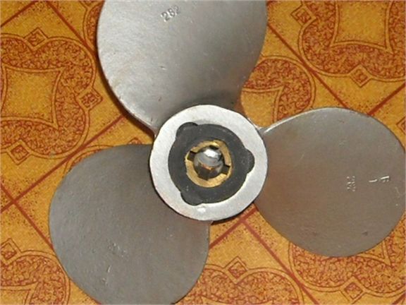

Спасибо,буду искать) 282 и 264

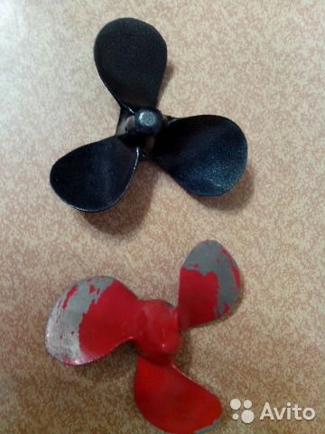

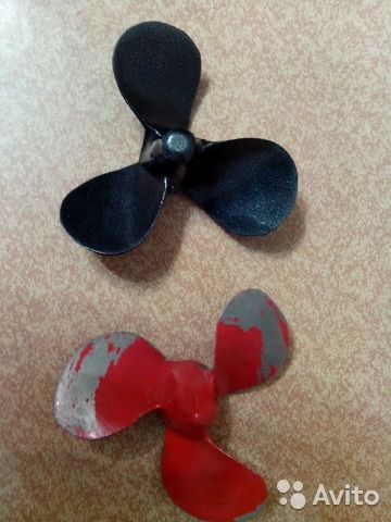

Нашел на авито,темный на сколько?800р пишут грузовой

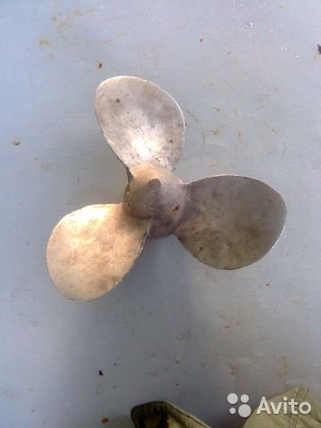

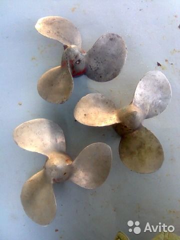

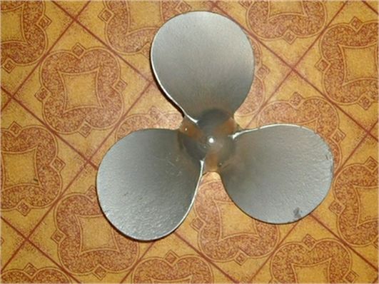

Здесь ) утверждают что есть среди них240???

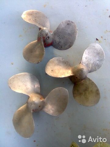

И мог ли 240 быть синим изначально? 71г.в.
28 229
2 859
240 всегда был оранжевый!!!

Продавец говорит синий 71гв
4 с копейками руб. 240 написано

kav75 сказал(а):
кисель 64 сказал(а):
Черный 260 шаг, Красный 300.

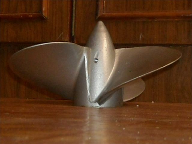

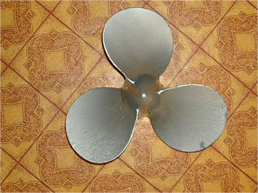

Верхний и нижний шаг 300, средний похож на опиленный 282, он же на последнем фото..
Ну если черный 260 то 800р нормально думаю. По отзывам с топа его и искал. :D
Ну это сто пудов он?

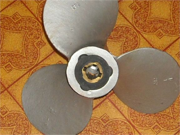

282 винт изначально был серый, потом и красный. Его надо.
Нет там 240го, все 300ые :( , средний с опИлеными лопастямим для "легкой" раскрУтки :pardon:

Бери Лёш(темный) - не пожалеешь :yes: .. самое главное у этих "типа заводских" не совсем хорошая геометрия, поработаешь напильничком, в токарнике проверишь на биение и будет то что надо :good: .... и 282й ищи ;)
