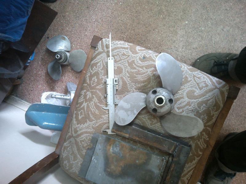

Не знаю. Перевернул винт,измерил в четырех радиусах.Мерил не особо точно, результаты , начиная от края лопасти:
280
285
289
295

Ни при каких измерениях я не увидел увеличения шага у Вихревского винта от ступицы к краю лопасти.

Еще раз внимательно почитал рекомендации специалистов по измерению шага винтов.
Все я делаю правильно.
Тщательно измерил шаг Суз-го 13-го винта.
на 0,8 радиуса Суз-го винта 333мм.
0,7 ---------------------- 330мм.
0,6 ---------------------- 328мм.
0,5 ---------------------- 328 мм.
Пс Неужели здесь больше никто не измерял винты?
Очень хотелось бы сравнить результаты.

Спосибо за сузовский винт, теперь картина более ясна.
Такой приладой как ты показал мог бы сделать замеры, но попаду на базу не ранее 15, а дома винтов нет.
