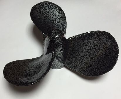

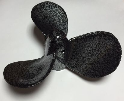

фото винта,шаг 320,что Вы скажете по этому поводу...На вихрь 25???
Стоит взять или нет?
912
Re: Винты... Для Вихря...
Alek00077 сказал(а):
...шаг 320,что Вы скажете по этому поводу...На вихрь 25???
Если коротко: Шаг=300, для 25ки - тяжел, если только не на легкЕ "с ветерком".

на легке не получится ,лотка пвх 4м с надувным килем...,300 это максимум что можно ставить и то лучше не ставить?
912
Для 25ки, Н282 - самое оно, для "не суперскорости, но всеподъёмности" = 262-270й который "тюльпан"-"ложечка"-"японский" = ну ты понял :)
з.ы. Написал выше - двояко читается, короче: "на фото винт с нестандартными лопастями, но с шагом 300" :yes: ...просто манагеры не в курсе :D ...
kav75
16.01.2010
2 791
1 371
Томск (Северск)
О, и до Украины добрались чебоксарские винты :)
Скоро буду созваниваться с из производителем, очень уж нравятся.

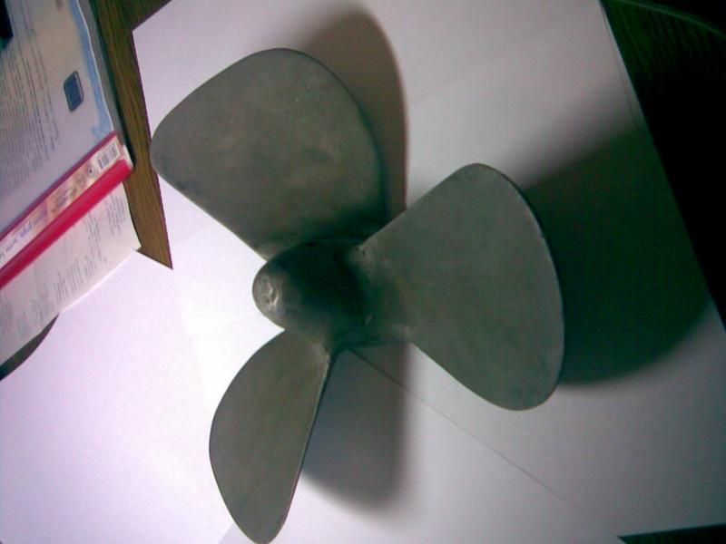

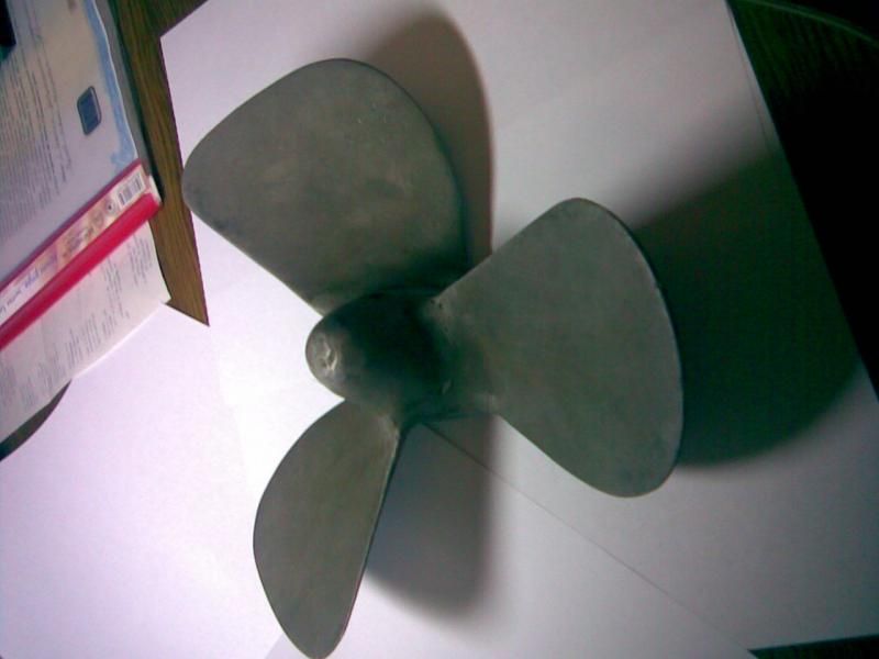

Прикупил я себе винт, был уверен, что он грузовой, шаг так 260 наверное. Отбалансировал, но не ставил, не было необходимости.
Сегодня наткнулся на это http://www.snowsport.ru/index.php?chp=showgood&num=1045.
Так какой это винт, скоростной с выгнутыми лопастями или грузовой?
должно быть грузовой. (похож на последний) topic652-50.html#p20301
я так не спец по грузовым...
912
Винт на фото именно 260й, как бы серединка между грузовым 240 и "средним" 280ым. На практике очень хорош, и прекрасно везёт груз и бежит на легке без проблем... мне оч нравился :good: ... подарил племяннику, тот дал лодку дедушке отвезти людей на "большую землю", результат - убил нах... ни одной лопасти не осталось :(
