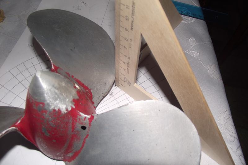

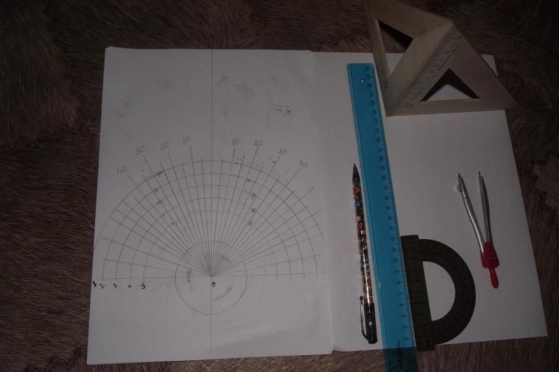

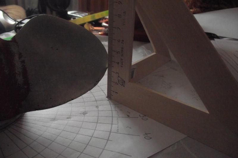

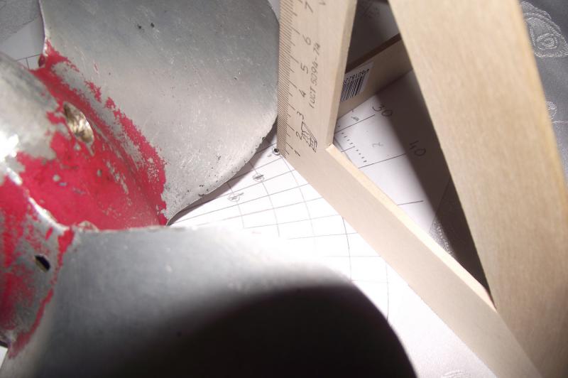

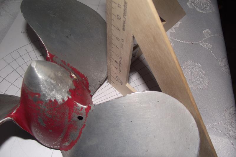

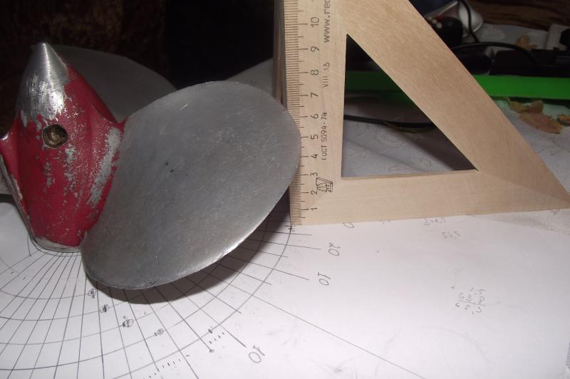

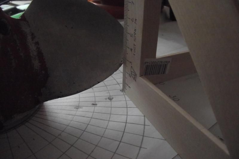

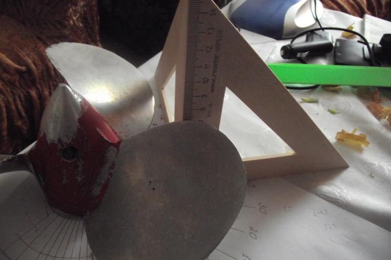

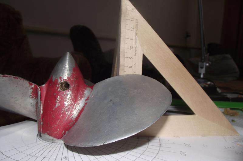

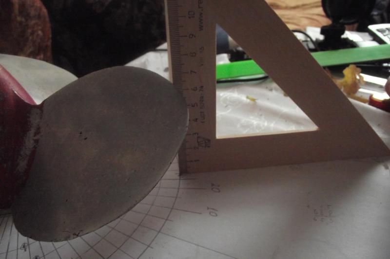

"Научных фото", конечно не будет. Просто хочу предложить один из способов замера шага любого винта за 15 минут.
Способ "подсмотрен" на мотолодке, "там" критики в его адрес не было.
На примере Вихревского винта с неизвестным шагом делаю замеры.
Для замеров необходимо совсем немного:

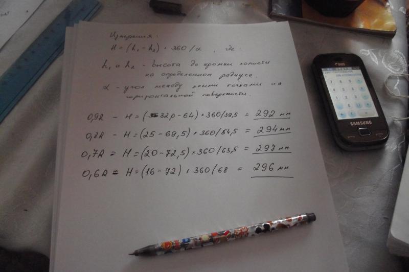

Собственно замеры.

Буду краток

Немного добавлю:

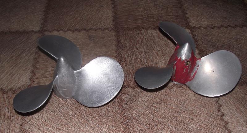

Полагаться на в внешнее сходство винтов не стоит. К примеру, вот эти два винта вешне очень похожи,
но при замере оказалось,что на красном(на ступице остатки краски) шаг-300, а у серого 280.
Как то так.
ЗДОРОВАЯ критика приветствуется.

Сразу, во избежания ненужного флуда поясню про разность циферь шага сегоднящего сообщения и поста двумя днями раньше.
Резина демфера этого винта немного выступает из ступицы, и чуть- чуть кривовата.
Поэтому, естественно, цифры на трех лопастях немного разнятся.
Но шаг постоянен.

Виктор.Я же тебя неделю спрашивал как мерял?Вот ты и показал на конец то,благодарность тебе конечно огромная ,но всё как всегда.Чтобы так мерять надо было винт перевернуть.Если ты понял о чём я, то перезамеряй а если нет.........Способов замера шага винта много и все они правильные в литературе но не все литературу правильно понимают с первого раза и это не оскорбление и не укор я сам через это проходил.Ещё ошибка в том что ты меряешь по краю лопасти а не по кругу поэтому ты точно ни как шаг винта так не померяешь.Я меряю другим способом который описан и показан в теме КАК Я ДЕЛАЮ ВИНТ ДЛЯ ВИХРЯ там замерные дырки по кругу и мне удобнее так и точнее.Расчертив треугольник 36% циркулем нарисовать окружности через 1см ,где окружность с треугольником соединяется сделать дырки чтобы штангельциркуль я сердечник пролазил,накладываешь на лицевую винта и меряешь с точностью.Всё так давно придумано.
http://www.katera-lodki.ru/shagvinta
Странно как то получается,например если взять допустим болт М12/1,25 перевернуть его и померить шаг то получится .... что получится?
Ничего личного,просто работал в инструментальном производстве на ракетном заводе вот и возник такой вопрос.

Тёзка ты не внимателен я же не малолетка чтобы обижаться.Посмотри на места лопасти где меряется.Круги расчерчены на бумаге а не на лопасти.Если не понял так спрашивай.Шаг у вихря переменый а не со станка как многие токоря привыкли и он через каждый сантиметр другой на уменьшение..
