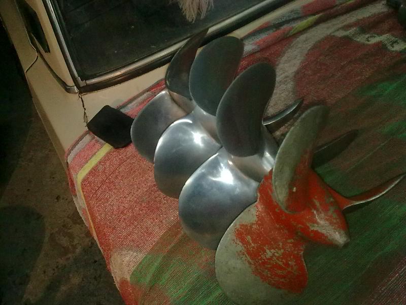

реф-мех сказал(а):

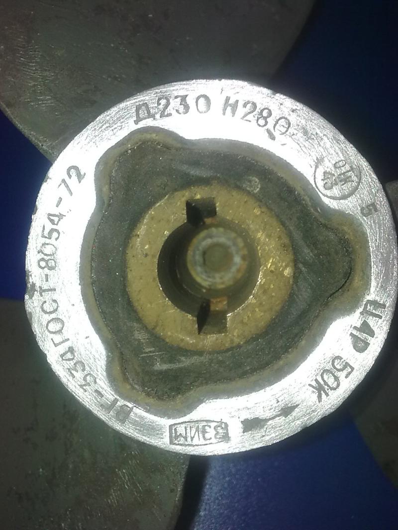

:shock: как так,фото наверно не удачное,один точно не 300мм,там маркировка такая..
реф-мех
16.01.2012
4 462
194
84
Мариуполь
Вихрь-30, Вихрь-45
Re: Винты... Для Вихря...
Александр Бузин сказал(а):
4руб.50коп. стоил красный, а серый с широкими лопастями, начиная от ступицы. стоил с рождения 6 руб. И форма у него совсем иная. так что надпись липовая. В этой теме он есть.

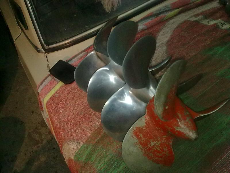

а если подрезать 300-тый винт,то скорость прибавиться,я чёт так и не понял?
реф-мех
16.01.2012
4 462
194
84
Мариуполь
Вихрь-30, Вихрь-45
Фото винта серого в этой теме на 8 и 9 страницах. Скорость прибавится, потому что обороты двигателя прибавятся. А ты на всякий случай сравни скорость лодки с винтом 300мм с тем, что у тебя на фото 380мм, естественно, с одинаковой нагрузкой. Приобрети приборы контроля, раз начал заниматься винтами. Без них никак.

Ну неужели тебе так принципиально, сколько идёт 38 или 40 ??? Или ты думаешь если "резануть" то с 38 полетит 48??? НЕт и ещё раз нет! Быстрее "Вихрь" куда-то "полетит" Если уж так неймётся, то ставь двухлопастной и тогда скорость немного, но увеличится, но без таха и спидометра заметить сложновасьтенько будет! :)

Хочется по эксперементировать больше,дело даже не в скорости,я знаю что можно ни какой разницы не почувствовать,а двух лопастной не видел ни разу,просто есть винты лишние,с ними надо что-то делать)

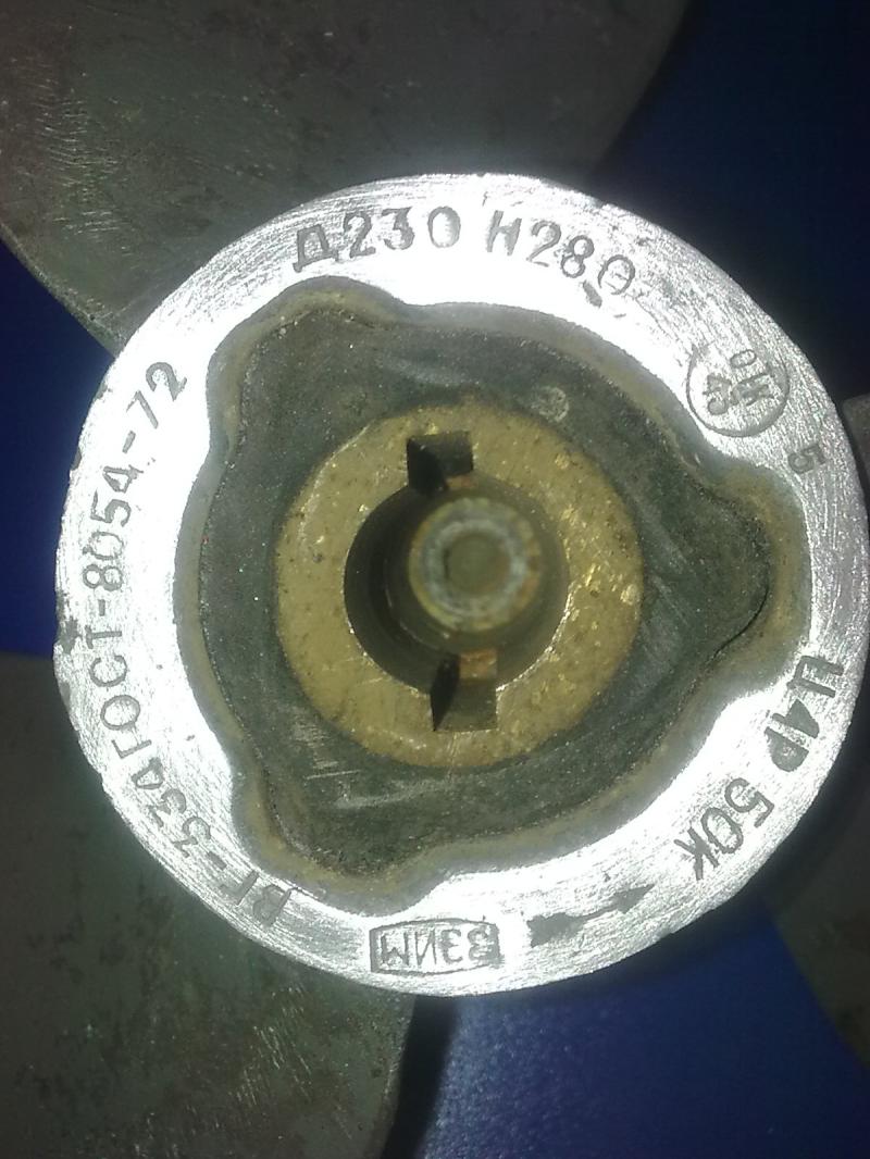

тот, что написано 280, определённо отличается от 300. форма лопасти другая, и угол загиба кажется другим. ....чем то смахивает на грузовой
Александр Бузин
31.03.2012
935
37
РТ Зеленодольск
"Казанка-М"
Ветерок-8э, Tohatsu M18
Я к стати задавал уже вопрос по этому винту,но получил только один ответ от Димы (модератора),и то ИМХО :( ,зачем там 230 тогда еще выбито?
Чевойта они в гараже напутали, Д 230 - Н 280 это "Нептун" и "Москва".
Хотя тот который покусаный похож.

странный винт какой то,попробую отполировать,потом попробую на вихре,а тот который покусанный вообще вроде без маркировки
Я извиняюсь, но на фото отличный винт с шагом 280 и диаметром 230 "серенький" как универсальный использовал на вихре 25 с прогр2 лучше ничего не было! и с половинной и полной нагрузкой и на волне отлично справлялся.

Такие винты в 80-х годах в качестве ширпотреба делал Томский электромеханический завод. Мне попадался грузовой винт с Н=240. А серый винт с Н=282 стоил 5 руб.

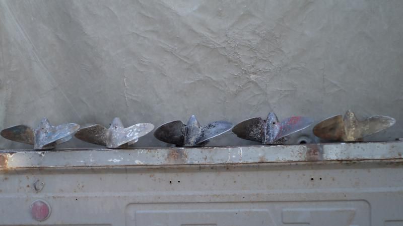

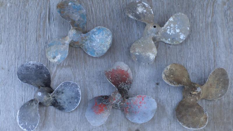

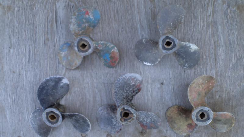

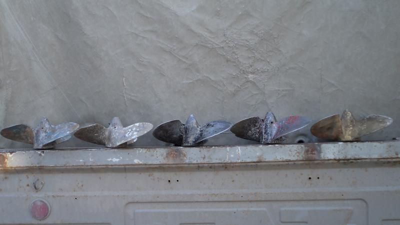

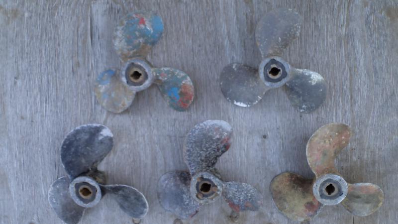

здравствуйте! помогите и мне пожалуйста...имею 5 винтов,но мне кажется что они все одинаковые,маркировок нигде не нашел
914
benza сказал(а):
...имею 5 винтов,но мне кажется что они все одинаковые..
Именно так :yes: ... только производители вроде разные(видно плоховато)
