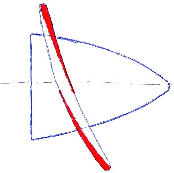

Вот накидал быстренько упрощённый профиль винта. Красным показано то, что необходимо удалить с лопастей. Получаем более "завёрнутую" лопасть и острые (КПД значительно выше!) кромки.

Кость, а помоему она(лопасть) даж немного РАЗвернулась, а не ЗАвернулась :? ...
Всёж ИМХО лопасть вообще стОит опиливать только с "затылка", а шаг пытатся увеличить только лёгким подгибом... и проверять на"горке", чтоб редуктор не убить :pardon:

IGNAT ты не прав в том что входную кромку лопасти заостряешь.В виду того что лопасть становиться тоньше винт у тебя и едет лучше.В подверждение выше сказаного,просто сними болгаркой 1.5 мм с не рабочей стороны и будет тебе придаток 2-3 км в час.А если ты сделаешь винт с нептуновскими лопастями постояного шага 320-340 то придаток получишь на много больше.Желаю удачи.

Дим, если с точки зрения чисто геометрии, то да, "дуга стала прямей" :jokingly: , но "круче" относительно воды. ;)

Только на этом винте(Н-300+++) таким образом заострена входящая кромка, на всех осальных всегда снимал или на стороне разряжения или одинаково со всех сторон.

IGNAT.Профиль лопасти винта бывает разный но входящая кромка всегда толще выходящей.Полистай литературу.Если не сможешь найти то я вышлю.

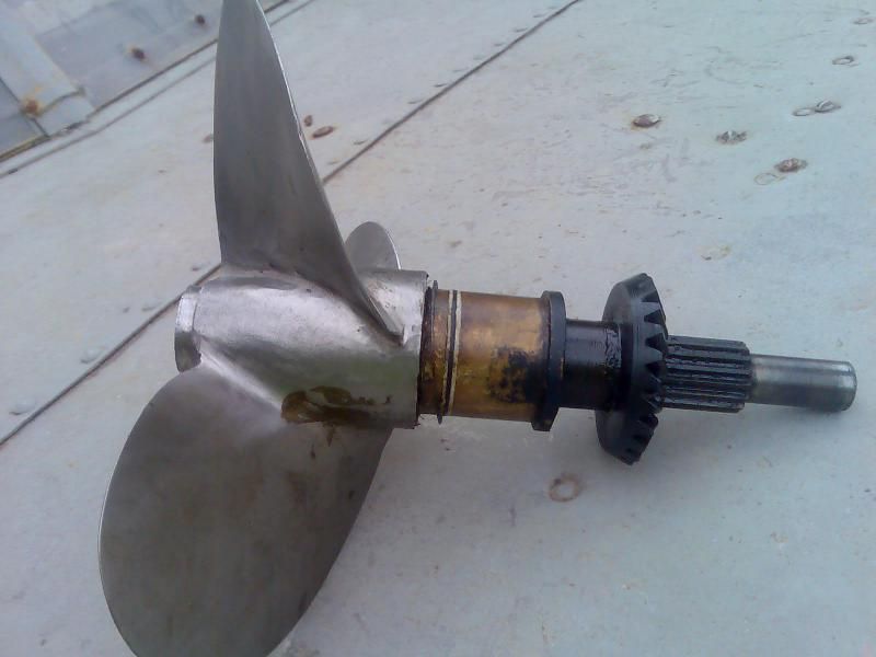

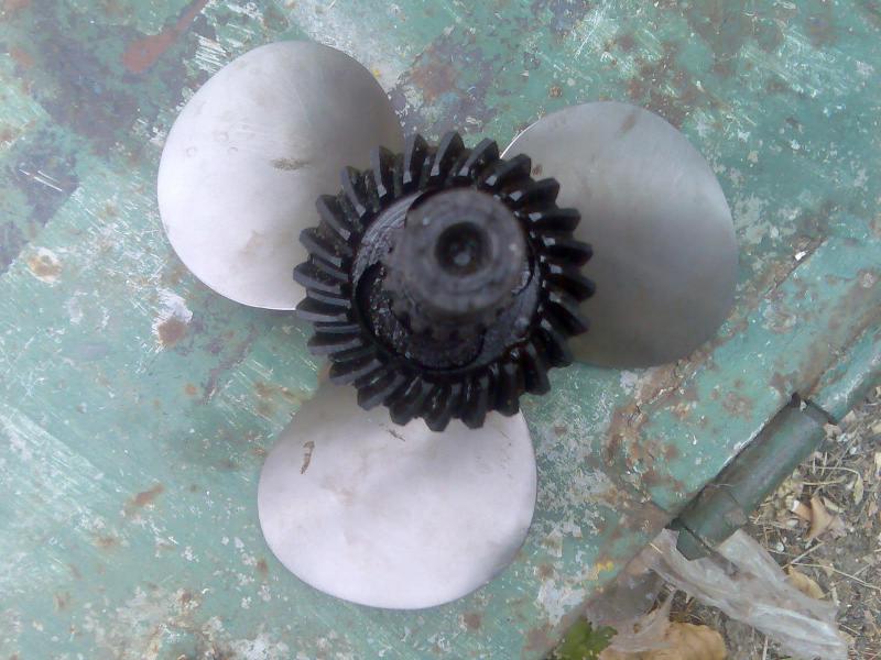

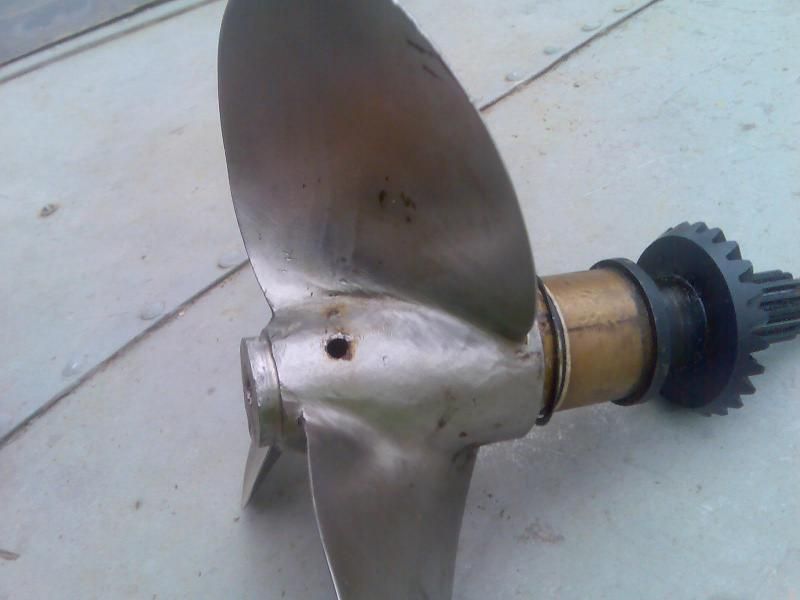

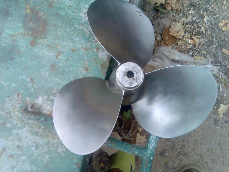

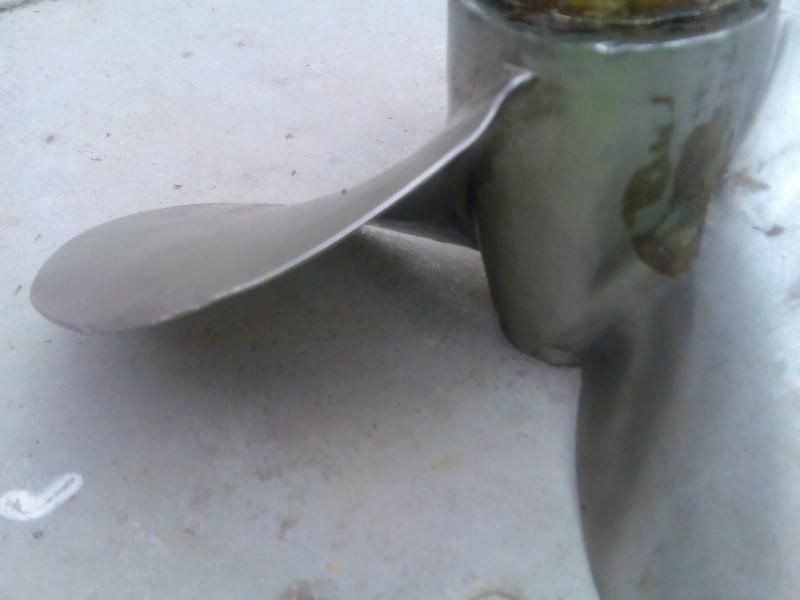

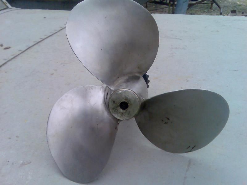

Вот наконец сфоткал винт! Просят за него 63$, шаг измерить не было принадлежностей! Со слов владельца, быстрее уже не бывает! Нержавейка, вес тяжелый по фото не видно, но полированный, снять с вала только убиением оного! ВОПРОС! Стоит брать? За такие деньги? Или ну её эту скорость? И не привирает ли хозяин? Судя по лопастям шаг до З00 или нет? Ваше мнение?

Заход воды на лопасть вроде бы плавный по сравнение с красным. Но по форме лопасти похож на серый вихревский с шагом 282мм. В сквозном отверстии должна быть резьба, если нет, то нарежь и попробуй выдавить вал винтом, как съемником. Если выбить не сможешь. А потом все-таки испытай, прежде, чем деньги отдавать.

Re: Винты... Для Вихря...
если демпфера нет то не долго жить твоему редуктору да и как с балансировкой обстоят дела.
реф-мех
16.01.2012
4 462
191
84
Мариуполь
Вихрь-30, Вихрь-45
А почему ты решил, что нет демпфера?
победа
04.03.2011
1 539
Мercury-50 ELPTО
Нет в сквозном отверстии резьбы, а нарезать тем что у меня есть не получается, уж больно сталь какая-то прочная! Съёмником, боюсь, можно погнуть лопасти, я так думаю! Демпфер есть и он "сослов хозяина" стандарт Вихрёвский" Отбалансирую, по-любому, но от вала освободиться надо! Деньги вперёд, а потом испытывай сколько хочешь! Таково условие хозяина! Как ВЫ думаете он будет в ХОДУ??? :)
для того чтобы узнать ,будет ли он в ходу надо измерить шаг и это просто.Посмотри в теме где я делаю винт.
реф-мех.А потому что проблема снять винт возникла.Если есть демфер цепляйся лапками съёмника за ступицу и снимай он резинового демфера сойдёт спокойно..
Согласен, только ему еще надо найти съемник, и в отверстие в винте палец с центровым отверстием вставить, а уже в него упереть винт съемника. Это я так для подробности процесса снятия. Ты мне напомнил, как в 60-х снимали мне винт с вала у меня на работе, тоже вылез с демпфером провернутым: натяг резины был на 2мм меньше, чем делают сейчас (много было рекламаций заводу).
я думаю стоит взять,деньги ни чего не стоят,зато винт попробуешь...и нам расскажешь)
