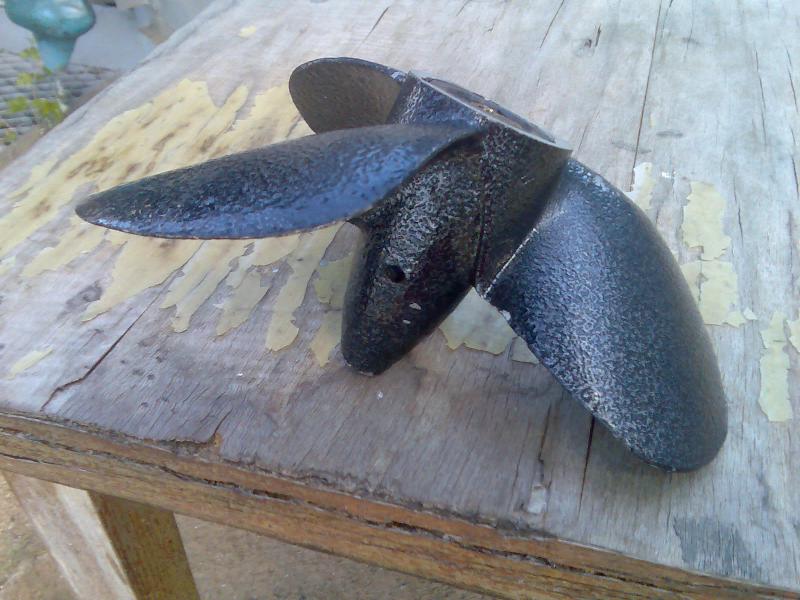

Re: Винты... Для Вихря...

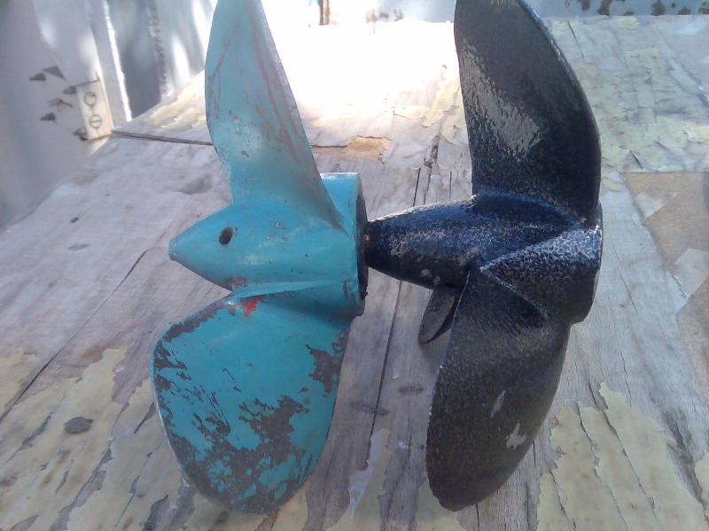

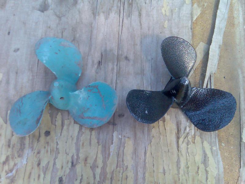

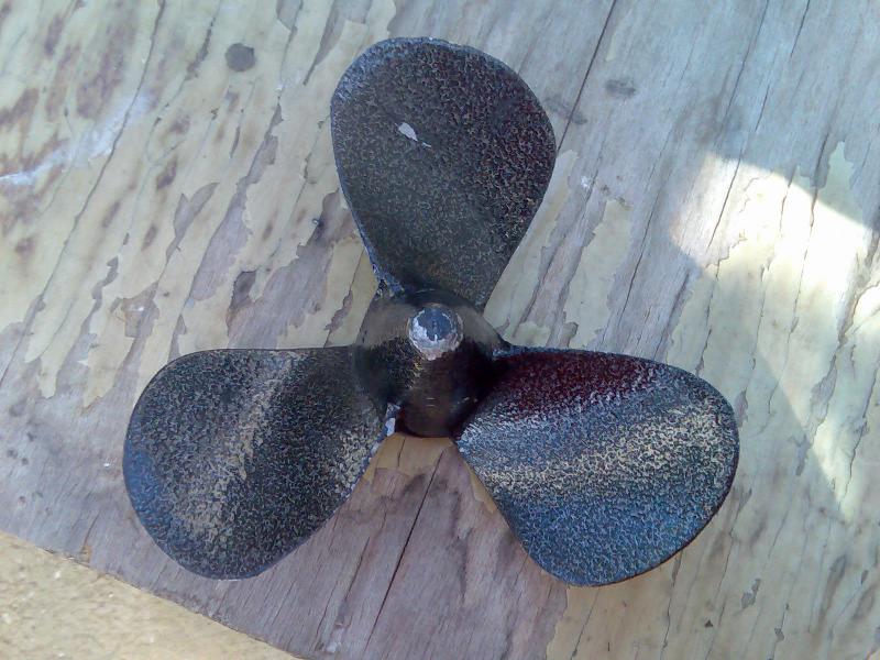

Кто пользовал такой ВИНТ? Что за покрытие такое шершавое? Винт на вид выглядет очень достойно! Может кто шаг вспомнит? Измерить самому не было возможности!
похож? записан как 260. покрытие - полимерка.
победа.Чёрный винт с шагом 262 на вихре-20 идёт нормально
Да, вроде как ОН, зачем такое покрытие винту? Оно настолько шершавое, как антигравийное покрытие на порогах автомобилей! Сегодня с тахометром поюзаю такой Винт на В-30, посмотрим на его возможности!
победа.Можешь не пробывать на в-30.Очень плохо.
Вихрь -30 с этим винтом будет перебирать обороты. Скорость максимальная будет 35 км/час. Зато будешь тягать на буксире лодку или везти полтонны груза легко и на глиссировании. Полтонны я, конечно, загнул.
Всё подтвердилось, как и говорили "БУХАРЬ" и "Реф-мех" Этот винт, наверно для слабосильных моделей Вихря! Тянуть может всё что угодно, но скорости НЕТ! Газ в 50/50 и всё скорость кончилась а обороты растут! На пустой лодке экономия горючки супер! Но скорости только на глис выскочила и всё!!! Пробывал тянуть плюшку с "баластом 134кг" тянет однозначно лучше грузового винта и опять же не в напряг двигателю и горючке! Мой вывод, винт только для ГРУЗОВИКОВ и для моторов с севшей компрессией и слабосильных В-18 и В-20, на рыбалку можно и В-25 и в пол газа, экономит горючку хорошо и на глис вытягивает сразу! Мне для скорости он не подходит! Шаг действительно 260! Возможно он лучше всего подходит для шлюпок, баркасов и т.д. под Вихрь! Где важен ХОД и экономичность, а не глис и скорость!

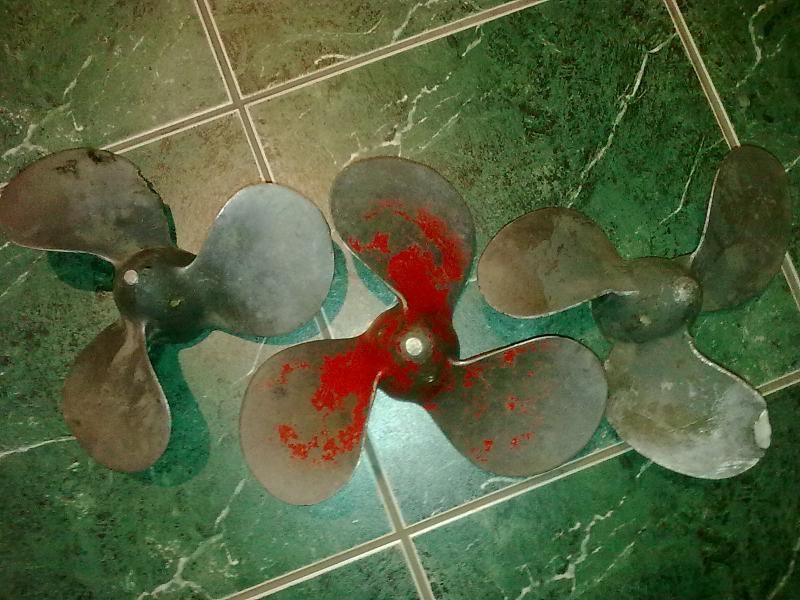

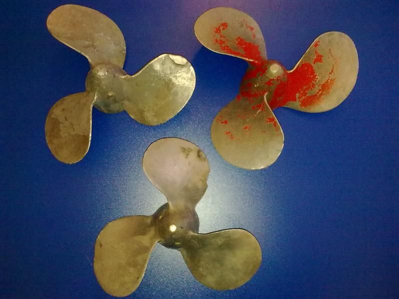

Привет всем! Хочу подрезать винт,для скорости :lodka_2: ,но не знаю как правильно сделать.Специально для джиговой рыбалки,чтоб перемещаться по быстрому,по матушке Волге.Рыбалка вдвоем с женой,я 70,жена 55,22-ух литровый бак,два спиннинга,пару жилетов,термос,якорь 10 кг.,как подрезать правильно,скиньте ссылку,ну или объясните.Сейчас гоняю на 300-том винте,думаю можно быстрее.Общая загрузка где-то около 250-270 кг. (слани тяжелые весят около 50-ти),лодка метла,мотор вихрь м... :unknown:.Может 300-тый вполне подходит?,спецы подскажите..
З.Ы.по ЖИ-ПИ-ЭС скорость не мерил,не было возможности..
Я бы не советовал подрезать, лучше купи серый с Н=282 и отполируй его. Ну а если подрезать лопасти, то уменьшай диаметр сначала на 5мм, если после испытаний мало, тогда еще 5мм. Как делать? Я брал штангенциркуль 250мм (он же разметочный) и на новом винте размером штангеля 2,5мм наносил риску на лопастях. затем на наждаке стачивал по риске. Края лопасти скруглял радиусом. Некоторые делают по шаблону. но эффект один. Двигатель развивает больше оборотов и скорость заметно прибавляется. Но нужен и тахометр и спидометр для контроля при подборе или переделки гребных винтов. Желательно отбалансировать винт, оправку я выставлял где-то.
у меня с винтами нет проблем,есть три вот таких,где 282?....,могу еще парочку винтов достать для эксперементов :D
Все шаг 300мм
