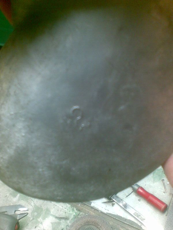

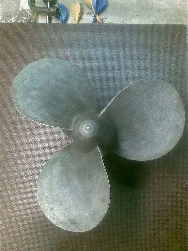

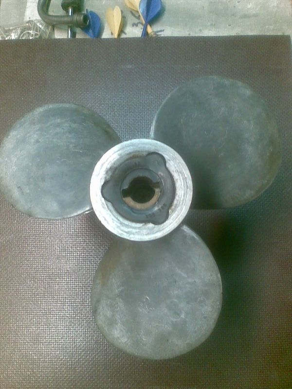

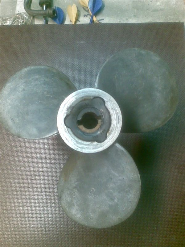

Помогите опредилиться с винтом! Винт вихрёвский,маркеровок нет кроме двойки на одной лопасти. Научите как просчитать.
914
Re: Винты... Для Вихря...
Володь, фотку для начала выложи ;)
9 557
4 769
:) вот примерно так :unknown:

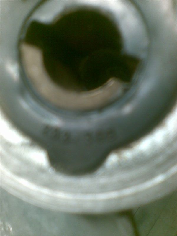

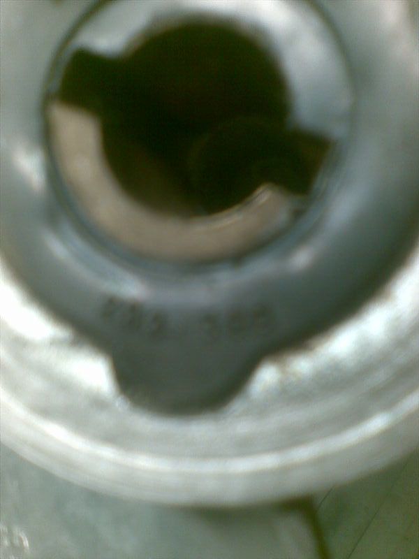

Извиняюсь за качество. На резине номер 282-300,что он означает?
это 282 винт.
победа
04.03.2011
1 539
Мercury-50 ELPTО
Скорее всего имелось ввиду что "грейфер" подходит для винтов с шагом 282-300, хотя он априори подходит и к другим Вихрёвским винтам!

Так в том то и дело,что ещё не ставил.А что за (чебурашка) это какой? Мне бы сам процесс измерений!Если это 300 то где и чем это промерить .
докер, ты уже спросил, что это за винт, тебе ответили. что не устраивает?
