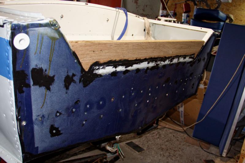

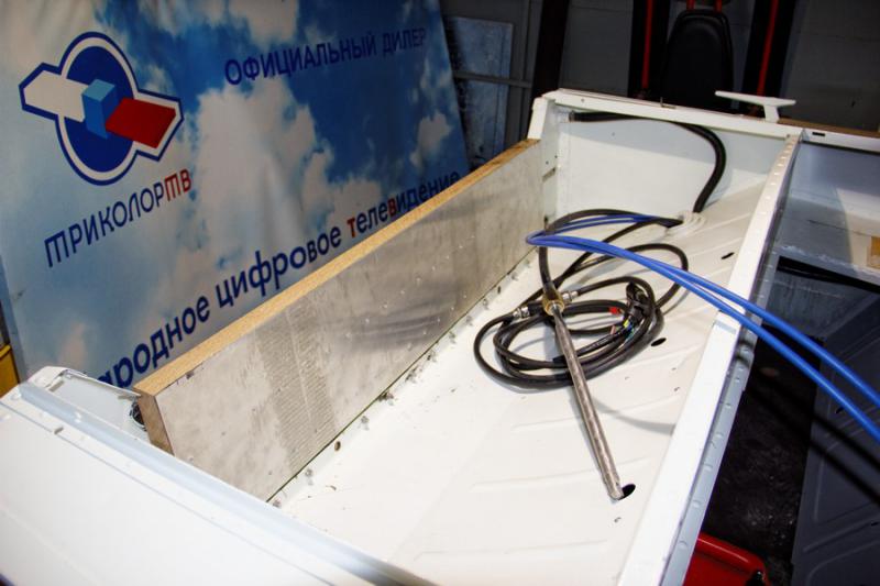

Действительно очень красивая, даже жаль такую ставить, но этоже ДУБ.! Склеили из четырех доск. на последней фотке видно места стыков!
Думаю люмишкой обошью и будет вечно ходить :yes:

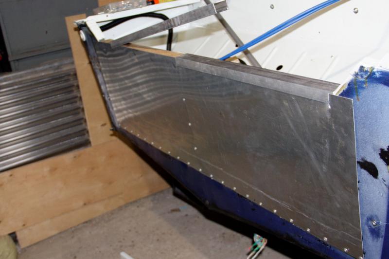

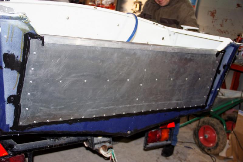

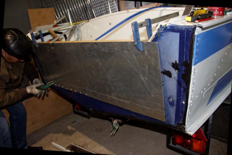

Ура товарищи, свершилось, я сегодня установил транцевую доску и целиком завершил работу над транцем. :yes:
Со стороны рецеса приклеил алюминевый лист, и закрепил саморезами
транцевую доску закрепил болтами по старым местам, все болты впотай. Прилегания дюральки к доске замазал герметиком, также промазал места вокркг каждого отверстия под болт изнутри.
Всю эту мозанину обналичил листом алюминия 1.5 мм. Лист целиком намазал герметиком и закрепил заклепками
Отец клепал я сверлил

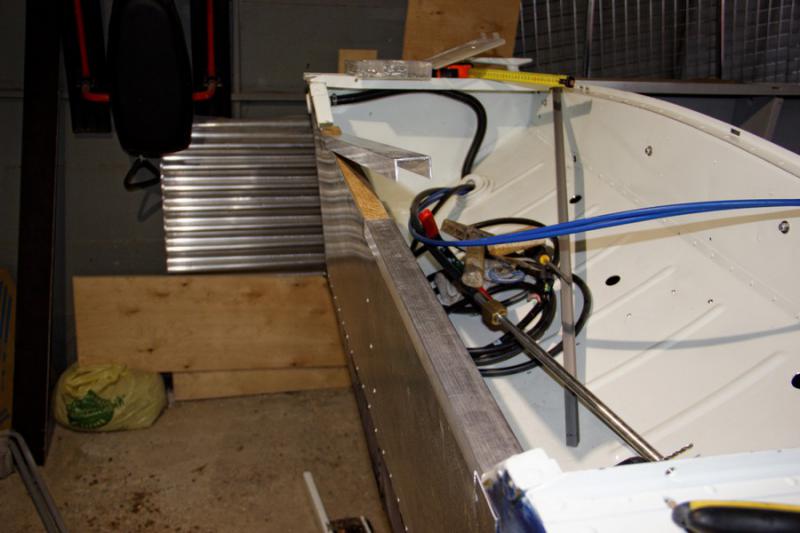

Торец, для посадки мотора и для общего усиления, закрыл П-образным профилем(случайно нашел в продаже Леруа Мерлен)20*20*40*1,5.
Цельным куском его засунуть туда не возможно, по этому распополамил.
После установки П-образного профиля транец стал жестким, распорки можно не ставить, но если поставлю думаю лишними не будут.
Все прилегания алюминевого листа промазал герметиком, чтоб не затикало. Думаю получилось все надежно.

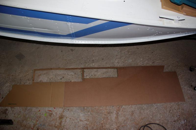

Таким сделал трафарет на левый борт
Выпилил и вот первая примерка.
Продолжение следует......

а отверстия для отвода воды из рецесса не будешь делать посередине???
aleshka
15.09.2014
147
Леха
Прогресс 4
Мотор Nissan Marine NSF 30 B EFI EPT2
по краям слева и справа остались родные отверстия, думаю их достаточно. А те что были по середке 2 шт востанавливать не буду. Врядли заливать теперь будет так как раньше.

а кницы остались посередине??? если остались то между ними будет скапливаться вода!!! не критично но и не приятно!
Деев
06.12.2014
229
Нерезиновка
Прогресс-4 продан+ коза с булями + Фрегат320+Wellboat45i
Suzuki 50 DF + Tohatsu5-4t
О черт!!!!! Об этом я и не подумал. Надо будет просверлить. Спасибо за совет.

чтобы вода не попадала во внутрь лодки надо вставлять и развальцовывать трубку!!! я тоже не знаю как это сделать не таская лодку к гидравлистам, а сами не выезжают!!!
1 354
К каким на хрен гидравлистам, вставь медную или амгешную трубку на герметик и с двух сторон керном или чем нибудь с нужным конусом, можно головку болта заточить под нужный конус со стороны резьбы и им развальцевать, ну а до полной развальцовки найдешь чем ударить.

У меня книц нет и небыло, а развальцевать есть чем. Покупал набор для установщиков кондиционеров, как раз для развольцовки трубок.
9 555
4 758
Всё делается ещё проще;Берёшь два кусочка метало-пластиковой трубы 18мм и с герметиком вставляете в заранее приготовленное отверстие. Развальцовывать не обязательно но молоточком с оправочкой можно потюкать и усё!!!

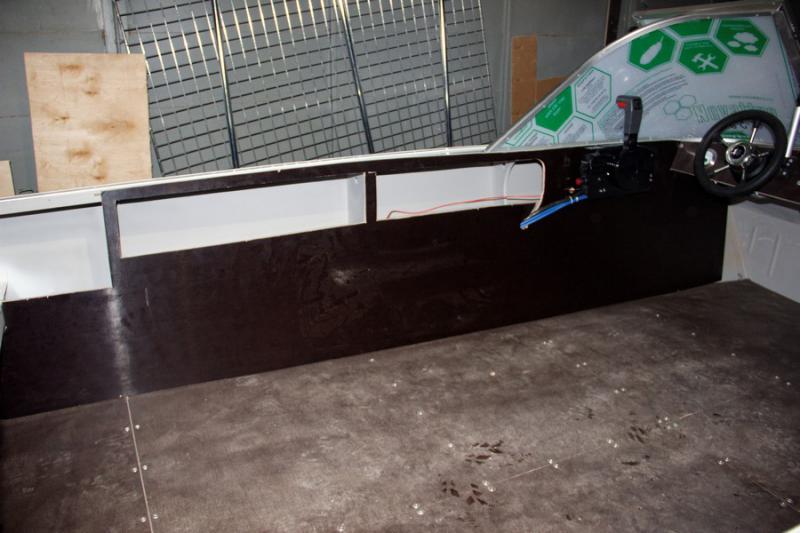

Ребяты! Сегодня подал документы на регистрацию своего Прогресса. Жду теперь рзультатов.
Испектора привозил к себе в гараж, он все посмотрел и ему всё понравилось, даже поспрашивал где , что покупал.
Видимо небольшие переделки хочет сделать себе, я так понял у него Крым.
Сегодня наверное доделаю кокпит и можно смело вешать моторчик.
