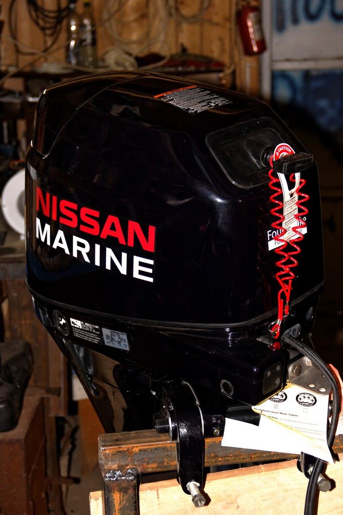

Поздравляю Алексей! 4-такта, 3 цилиндра, электронный впрыск - мотор действительно бомба!

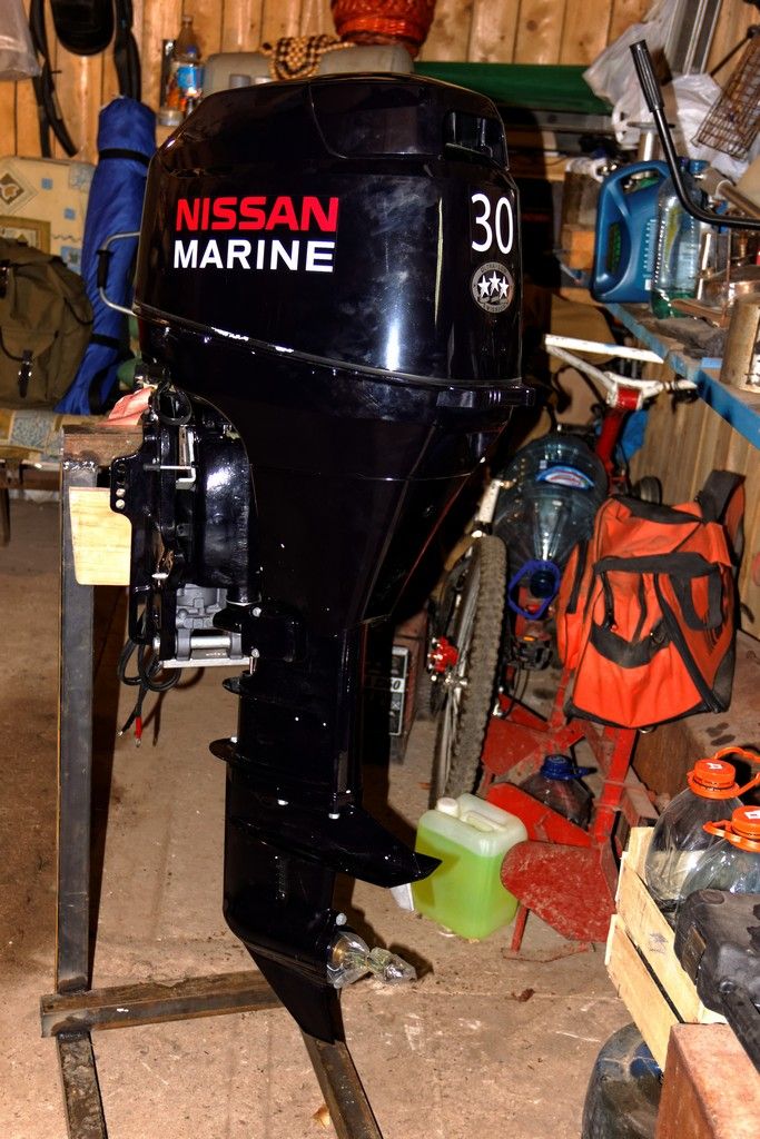

Мотор Nissan Marine NSF 30 B EFI EPT2

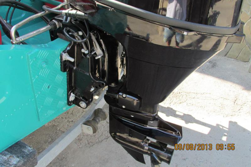

Кое как выперли его с машины вдвоем с отцом, на скорую руку сварили стойку держалку и вот.

Красавец! Тоже без винта в комплекте идет?

Вовсе нет, винт , бак , кочерга, свечи , ключи, машинка. Все есть,
Теперь читаю про троса газ-реверс, приборы (тахометр, учет моточасов, спидометр, вольтметр ) Родые Тоховские приборы просто улетных денег стоят, мне не по карману.
Отсюда вопрос: кто, что ставил???
Присмотрел пока KUS китайский.

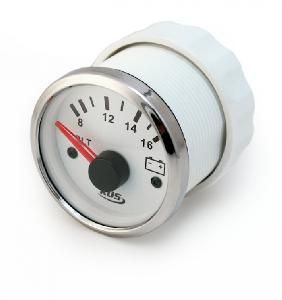

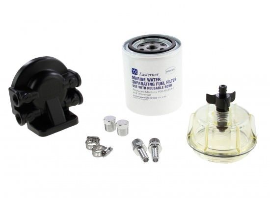

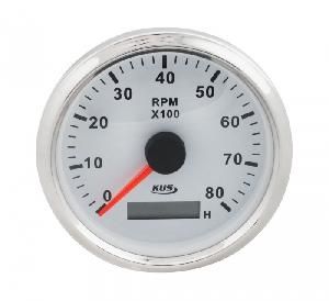

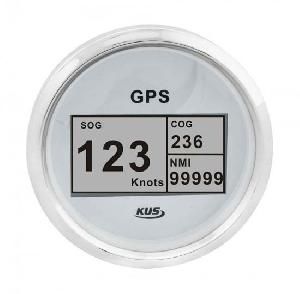

Прикупил на свою лодочку :
тахометр
Спидометр
Вольтметр
Фильтр
aleshka
15.09.2014
147
Леха
Прогресс 4
Думаю это самые важные приборчики, больше ни чего не нужно.
Кстати спидометр проверил в машине, сразу как купил. Работает на ура-точно.

Сегодня в честь официального безделия :? , пошел и завел свой мотор, так сказать первый запуск. На улице +2 решил что надо!!! Завелся конечно не сразу, но после пять чирков стартером заурчал. Восторгу не было придела :good: , работает очень тихо, почти не слышно, только бульки из бочки.

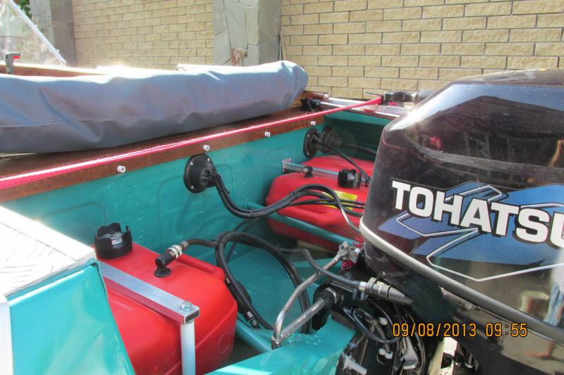

Прикрутил троса"Газ Реверс" к машинке, пришлось правда все провода из машинки вынимать, чтобы протащить кабель по борту, а то фишка соединительная , которая в мотор идет, не пролезает в отверстия.

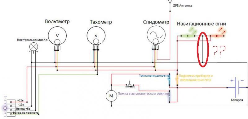

zavitay сказал(а):
Поздравляю с запуском! Напиши как подключил тах,у меня такой же!

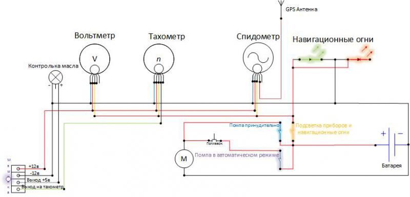

Сегодня подключил всю приборку, тахометр подключил согласно штатной схеме, но пока не проверить без мотора.
С машинки выходит отдельные 4-е провода.
Черный -12в
Красный +12в при включенном зажигании.
Белый +5в дублирует включение светодиода на моторе (контроль масленного давления). т.е Можно на приборке поставить контрольню лампочку.
Зеленый это и есть выход на Тахометр. Зеленый надо соединить с Черным на тахе.
Вот быстренько набросал схемку как у меня все подключено.

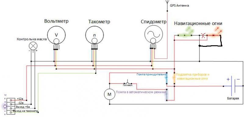

А разве вот тут правильно?
Я думаю надо подключить вот так.
