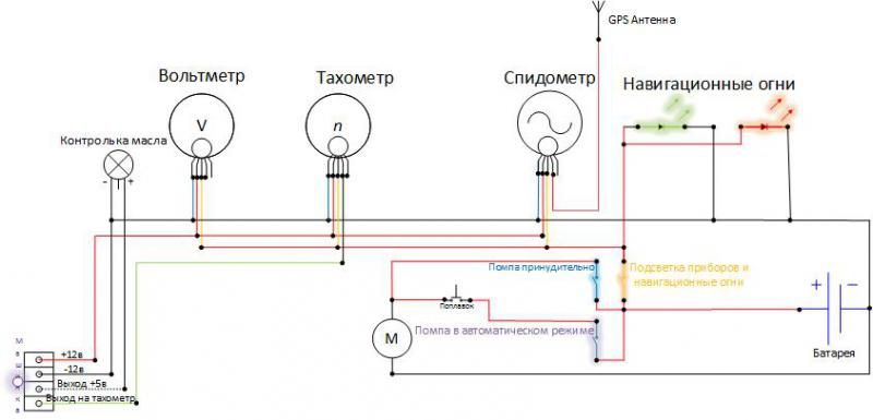

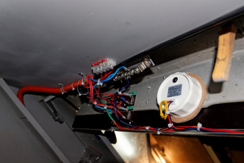

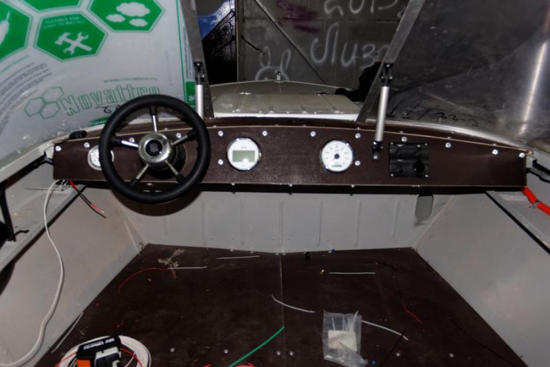

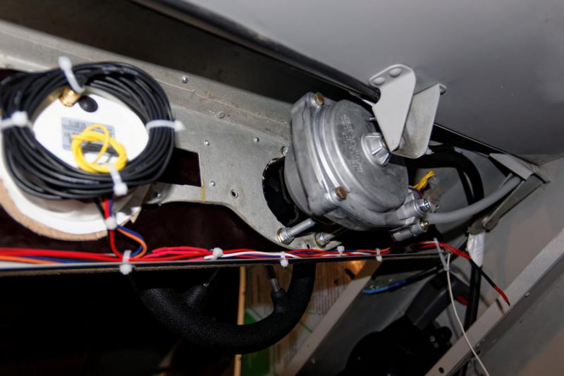

Гора Это ты точно подметил, я же говорил, быстренько нарисовал, :( , хотя на лодочке все работает - проверял :).

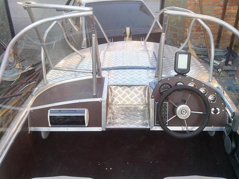

Вот фото как все выглядит.

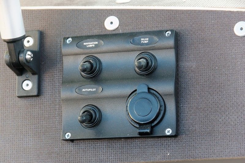

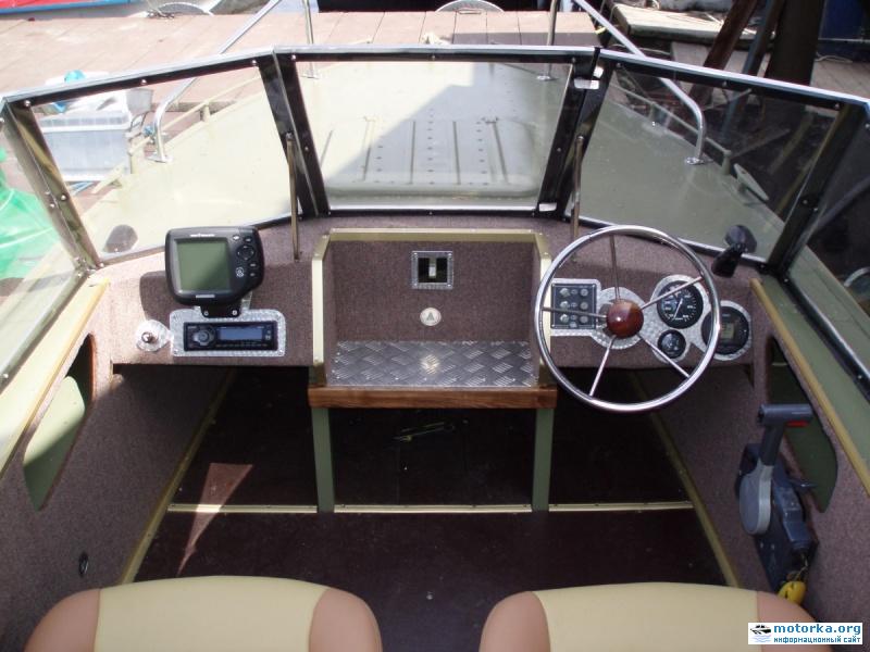

:? Как то всё разброшено.А тумблера вообще у пассажира? Над компоновкой приборов надо подумать.При выходе на палубу можно повредить :| Вот несколько вариантов для фантазии,но хозяин барин. :pardon:

На моей панели как видно некуда компоновать, да и если честно пользоватся ими придется крайне редко. А с моим ростом 187 и длинными руками ваще не проблема в растоянии.
Я спокойно достаю до правого борта с капитанского места :D , лодка то небольшая.!
Ногами я думаю тоже врядли повредишь. Если что не понравится по мере эксплуатации, всегда можно переделать, просить ни кого не придется.
9 554
4 757
Дело хозяйское! Тыже сюда не хвастаться пришол,а за тем чтобы выслушать другое мнение по своему творчеству.Вот и слушай.Реанимация лодки это всегда творческий подход и ты с ним вроде справляешся!МОЛОДЕЦ!!!

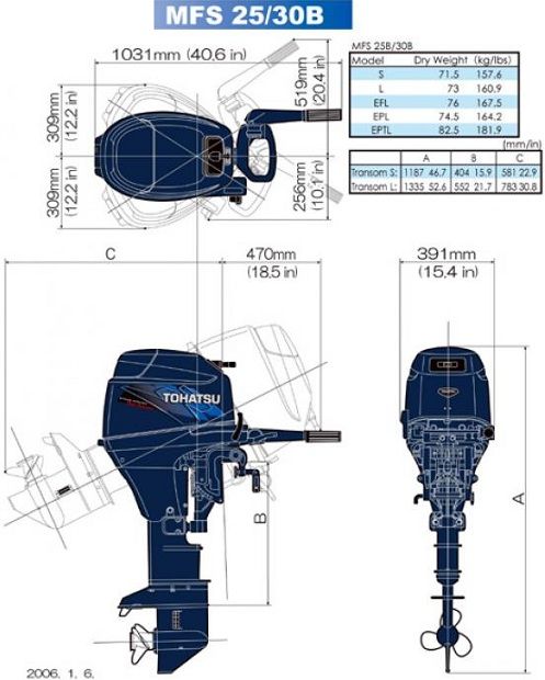

Кстати в паспорте к мотору транцевая высота указана 552мм, сейчас 381мм, какую нужно делать, ведь может понадобится чуть опустить. :unknown: .

Ну вопрос конечно интересный.Если всю жизнь собираешся ходить с этим мотором то делай 540мм и не парься.Но вдруг придёт счастье и купишь Ямаху например 50 HETL ,а у неё транец 527мм ? Что тогда,пилить будешь? Тут подумать надо.....

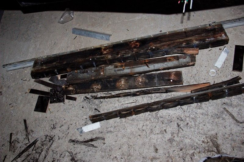

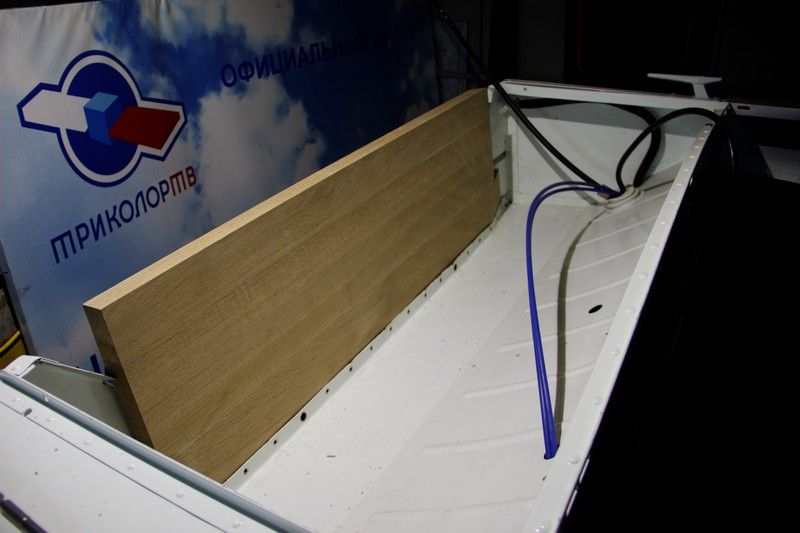

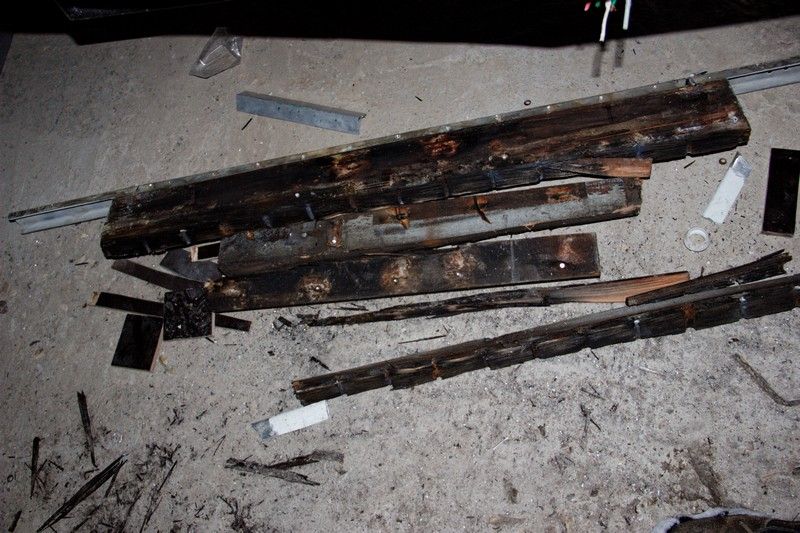

Я сейчас не поленился и сходил в гараж., выломал старую доску :shock: , мне всегда казалось что она(транцевая доска) хорошая ещё, но я ошибался круто, в самой середине под рецесом она лопнутая и вся гнилая.
Рад что полез туда.
Так вот я взял рулетку и пошел померил высоту у мотора, он в другом гараже.
Длина от опорной площадки до антикавитационной плиты состовляет 525мм - 530мм точно не померить, если следовать правилу установки мотора , то получается его надо опустить на 30 мм ниже, значит 495мм - 490мм у меня должен быть транец по высоте от днища. :?
Как думаешь?
9 554
4 757
:?Посмотрел у продавцов твой движок,пишут транец 508... :unknown:

Короче буду делать 495мм , подложить всегда можно, короче врядли уже будет.

ну вообщем то заказал транцевую доску из дуба, в размер под длинную ногу , жду пока изготовят.

aleshka сказал(а):
Кстати в паспорте к мотору транцевая высота указана 552мм, сейчас 381мм, какую нужно делать, ведь может понадобится чуть опустить .
Правильно пишут, 552 мм - это длина дейвуда мотора (буква В на рисунке) под стандартный транец под L- ногу, 508 мм. Итого стандартное расстояние между днищем лодки и АКП будет 44 мм (552-508). Ну а менять или нет это расстояние, решать вам....Напомню, что высота транца измеряется по вертикали, без учёта его наклона.

aleshka, как показала моя практика хомуты - стяжки крайне не надёжное крепление, красиво - да, но после зимы (если гараж не отапливаемый) многие из них лопают. Может быть у меня были совсем китайские, и на солнце, но я зарёкся их использовать на открытом воздухе и в неотапливаемом помещении. Если провод спрятан предпочитаю старую добрую изоленту (благо сейчас любого цвета можно найти, не то что раньше - только синяя). Повторю это сугубо моё мнение.

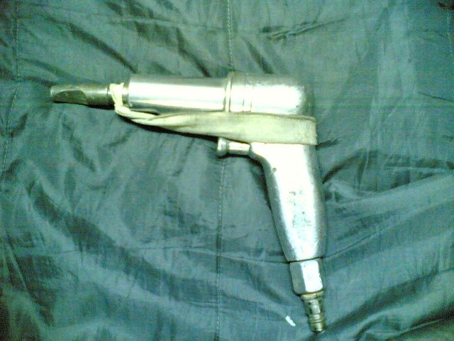

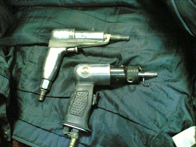

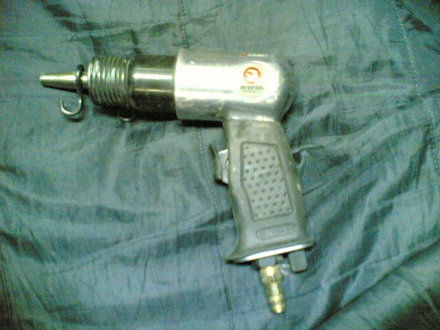

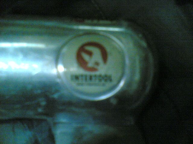

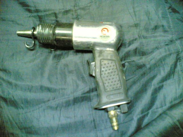

:pardon: Обещал показать инструмент которым клепаю,но не было возможности.Но лучше позже чем никогда!Ну как то так :roll:

На какое давление рассчитан инструмент? У меня нижний такой же, но лейбы вроде нет на нём... Иногда приходиться достукивать вручную...
9 554
4 757
Верхний работает 4-6 атмосфер,а нижний 5-7 с 4мм клёпкой.А ты клёпку отпускаешь?
Скажу так. Я профессионально занимаюсь монтажом разных проводов (слаботочник Я) и стяжки у меня правильные. Не ломаются на морозе и не рассыпаются от ультрафиолета. ПРОВЕРЕНО ГОДАМИ.
От изоленты ни когда не отказывался , но стяжками иногда проще и быстрее.

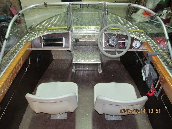

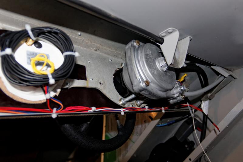

В данный момент делаю шаблон из картона под бакелитовую фанеру, обшивка правого борта, и утановка машинки газ-реверс.
Пустоты наверное надо будет пенопластом заполнить?
И жду еще пока транцевую доску изготовят, что то не торпятся. Всё готово для установки .
Класс!!!! Сразу видно, руку мастера! :good:
Спасибо :snimau shlyapu: Чем смогу помоч , обращайтесь, помогу.

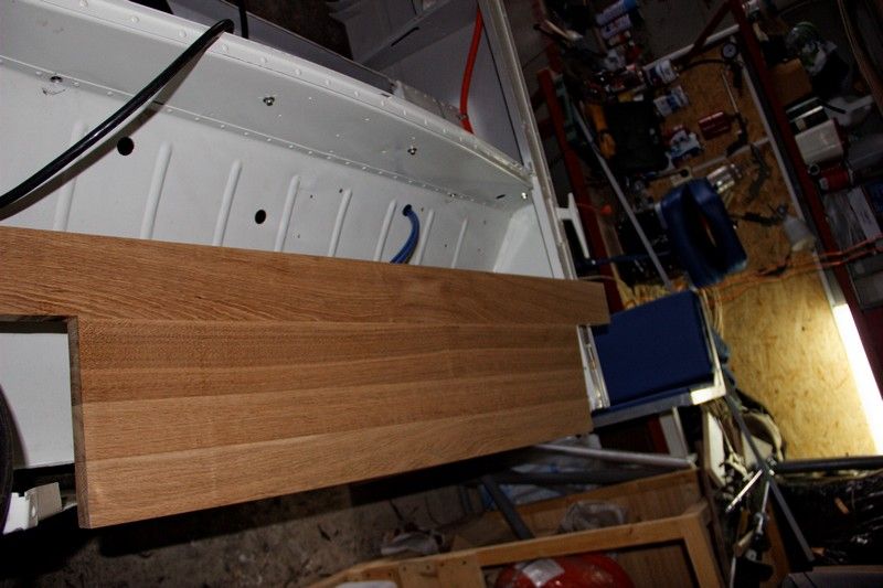

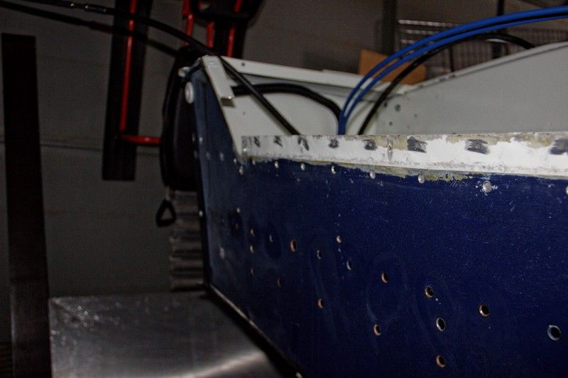

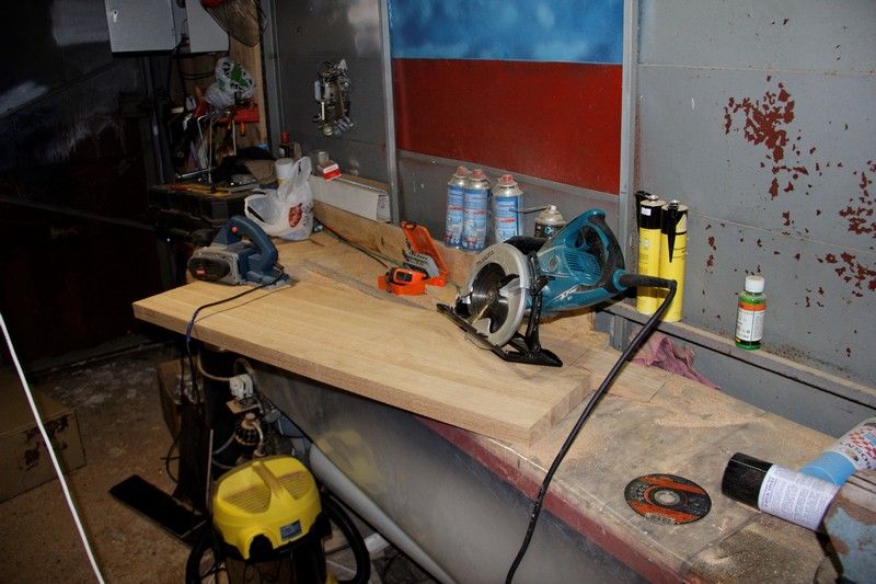

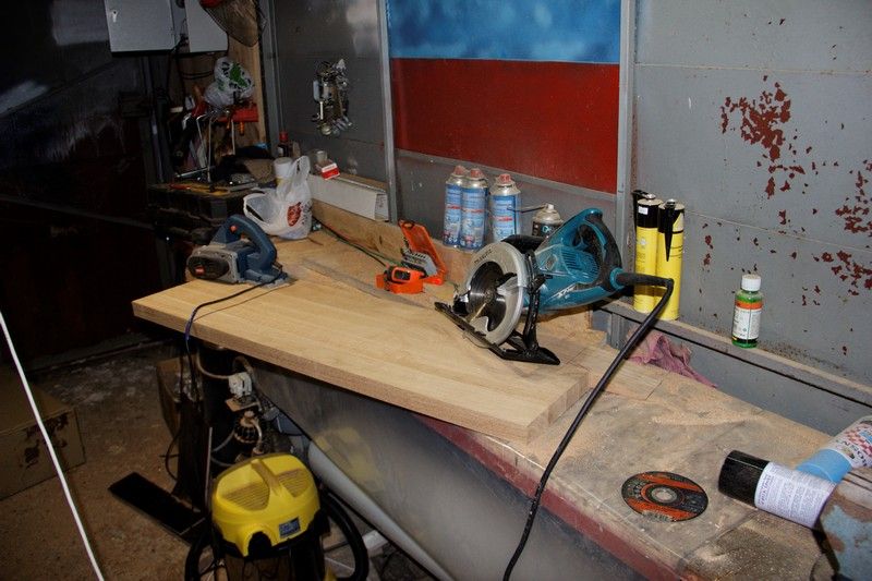

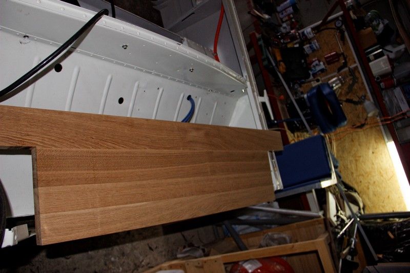

Ну вот досочку транцевую сделали. :yahoo: Съездил забрал и конечно поехал в гаражик примерять,
Поработал рубанком по краям, для получения треугольных форм по краям

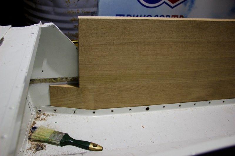

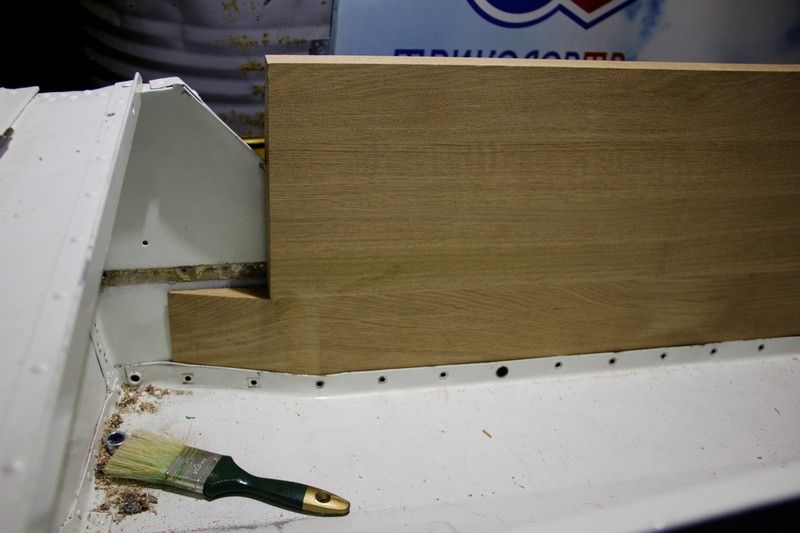

примерка на месте
Все подошло с первого раза, как говорится "семь раз отмерь, один раз отрежь : но не палец :D "

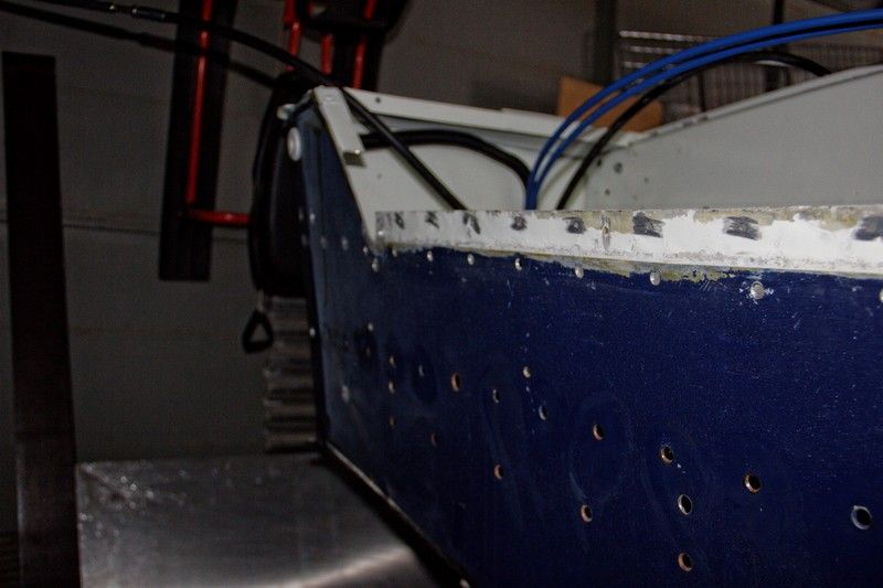

А вот так выглядит демонтированная доска, зрелище не очень :(
Стало холодно, быстро все бросил и сбежал домой, завтра продолжу.

Дико извиняюсь и стесняюсь спросить. Как и из чего такую красивую доску собрали?
