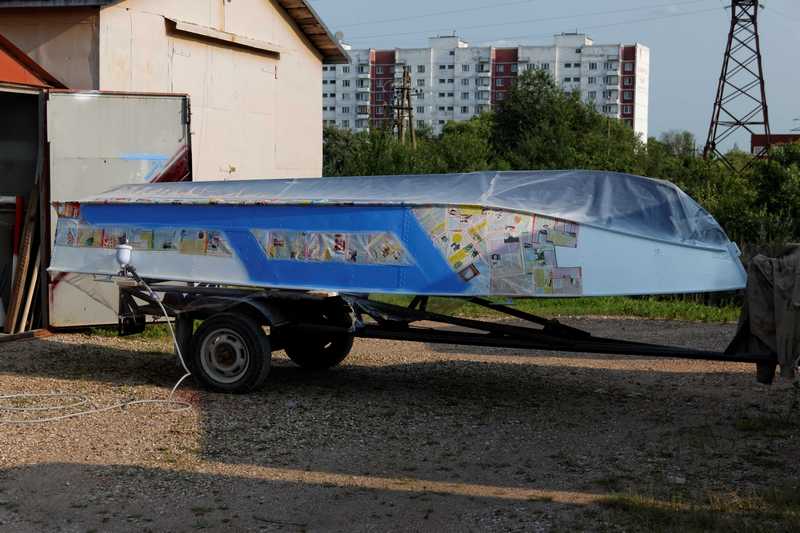

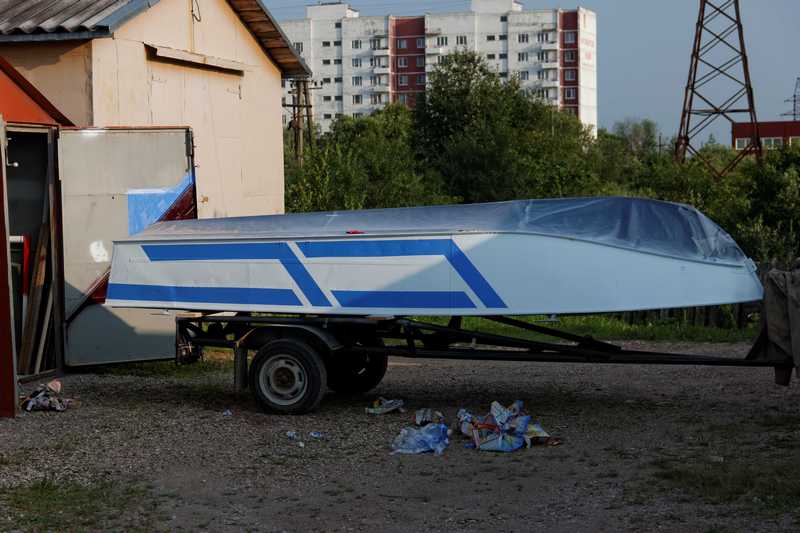

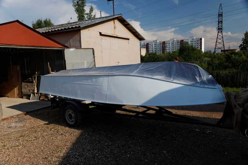

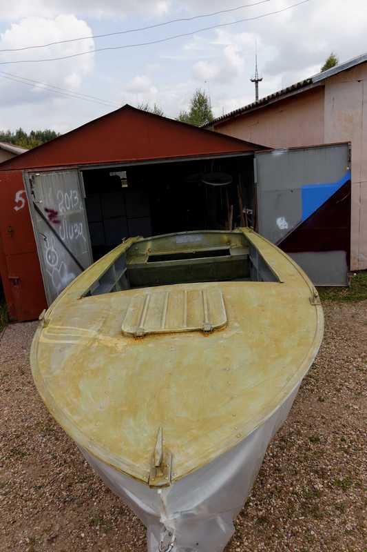

Короче пять лет назад купил себе Прогрес 4 . 1975 г.в. В очень даже приличном состоянии и тут началось.

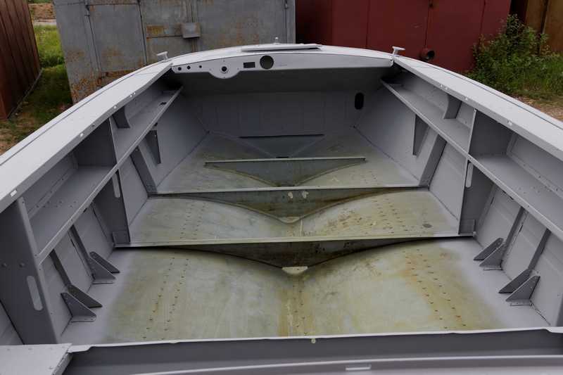

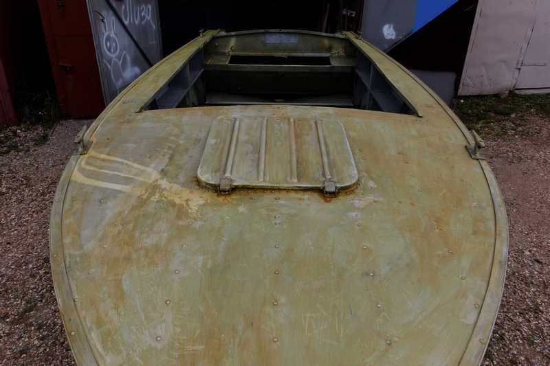

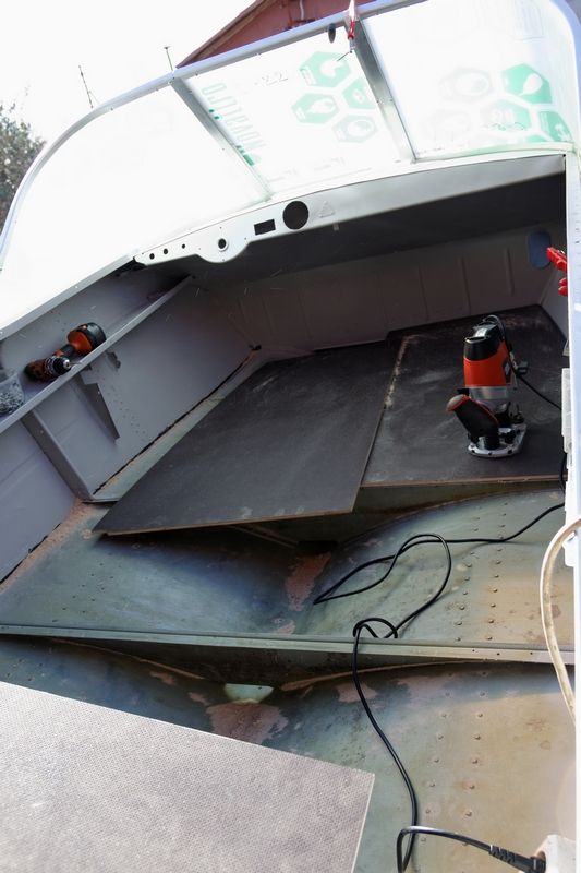

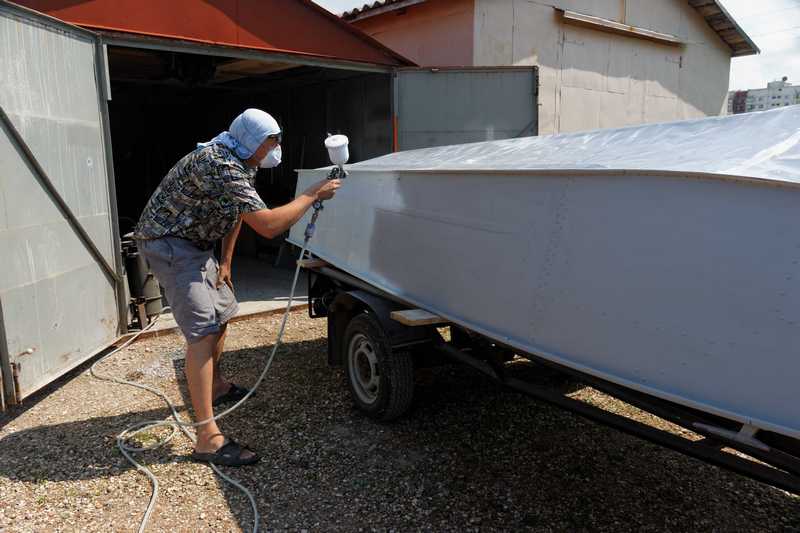

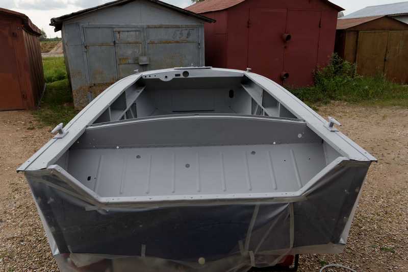

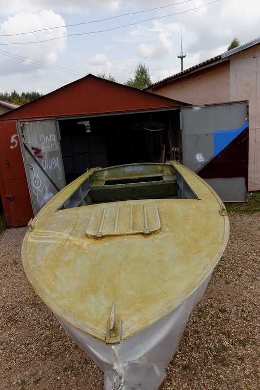

Конечно сначала все отмыл, убрал родные слани, сидушки, стекла. После этого конечно содрал с него все краску, слоев так несколько, и решил сделать все сам. Фоток как всё сломал нет, но есть как делал.
Травящий грунт ВЛ-01 2-х компонентный, наносил прямо на голую дюральку.
После травящего грунта , положил автогрунтовку БОДИ- серую.
Ну а следом уже краску, белую автоэмаль Vika? тоже 2х компонентную в два слоя .

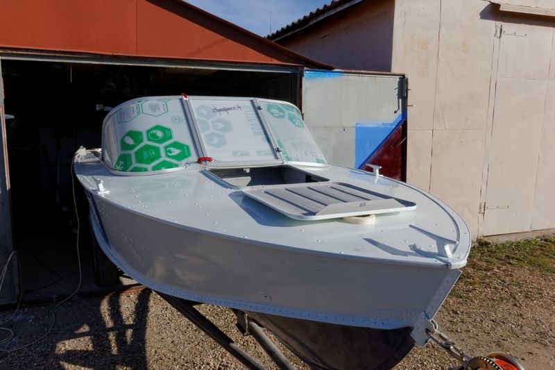

Конечно дизайн , Получился вот такой .

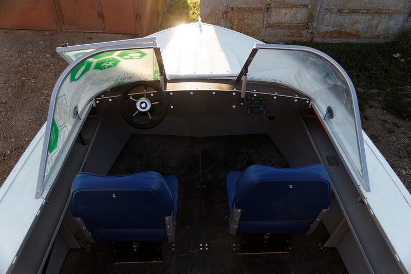

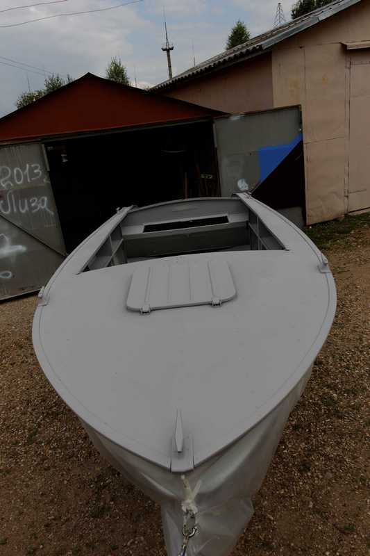

Спустя примерно год, занялся отделкой кокпита.
Слани заказывал в lodka44 и стекла там-же.

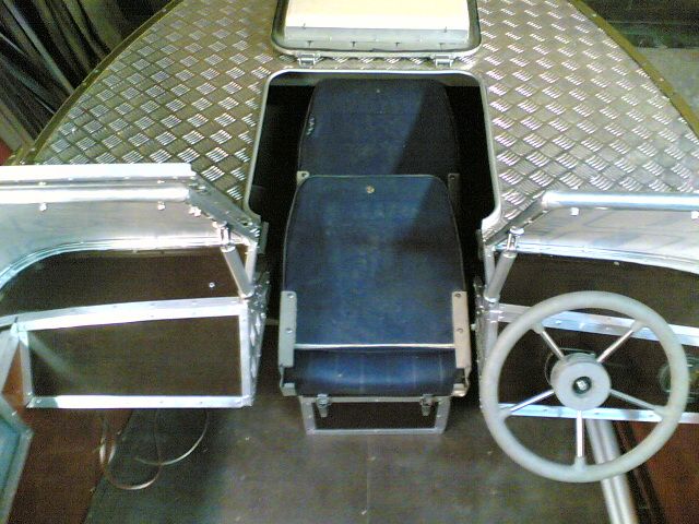

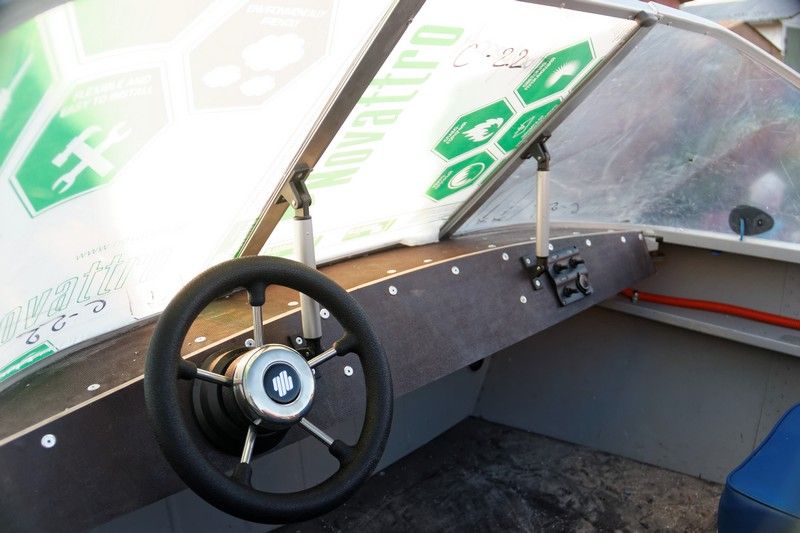

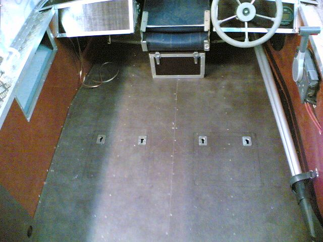

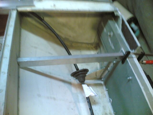

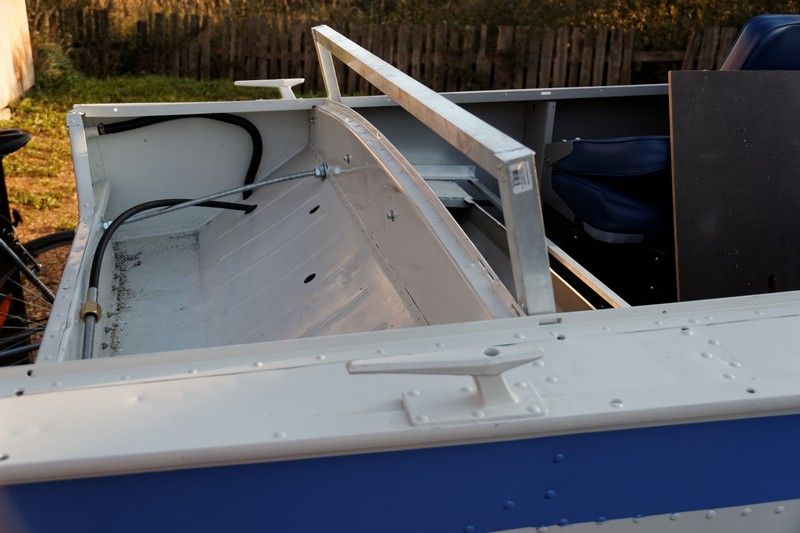

В прошлом году занялся и сделал сидушки в перед, поставил рулевое управление с редуктором Pretech, Корея ZTC невозвратный и трос М66-13, длина троса 3,96м (ИТАЛИЯ)

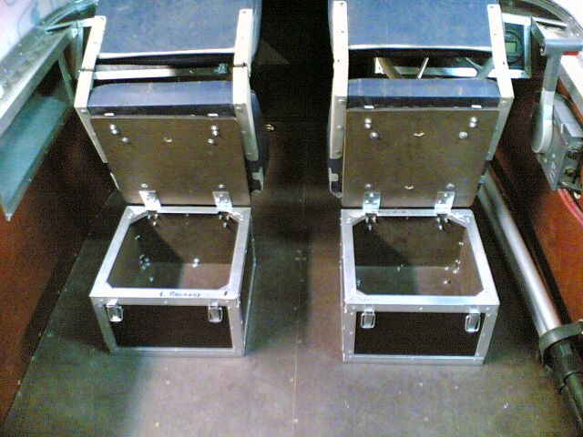

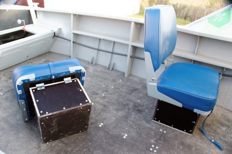

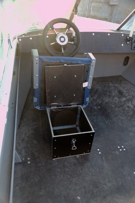

Смастерил рундуки подиумы для передних сидушек

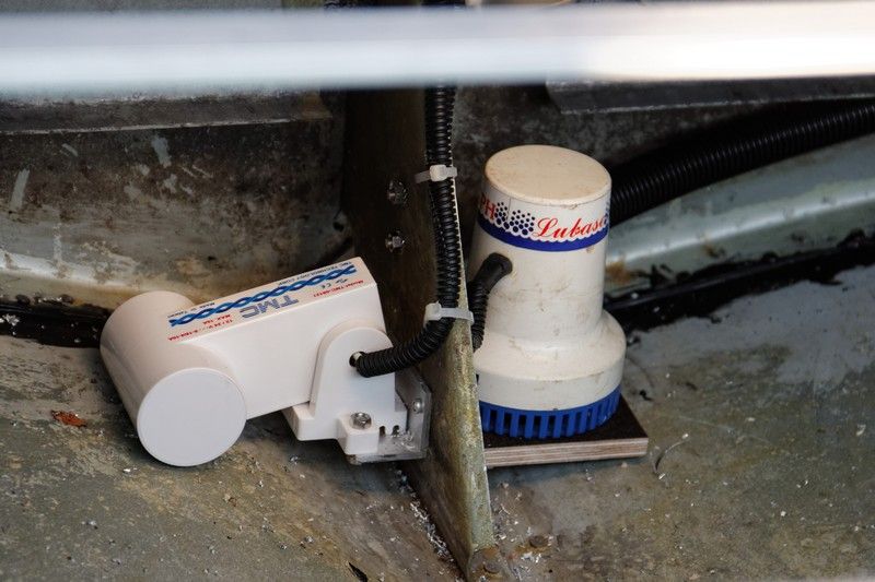

поставил и развел проводку к помпе, и ходовым огням.
Вот дочь пробует себя на место капитана .:)
Сейчас делаю задний диван, да такой чтобы откидывался назад, для доступа в нишу под рецесом.

Отличная работа, здорово, смутило только то что ты боди на кислотник положил надеюсь отторжения не будет, остальное класс :good: так держать. :yes:

Да это так , я тоже надеюсь , а с другой стороны , НИ ЧТО НЕ ВЕЧНО ПОД ЛУНОЮ, и лупится или стиратся будет любое покрытие при эксплуатации.

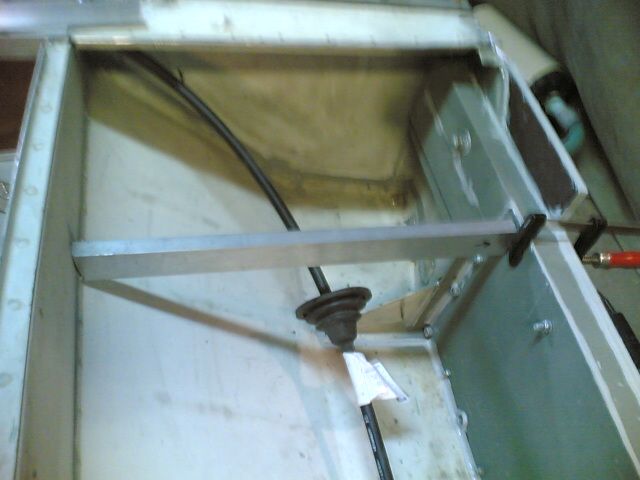

мотор присмотрел Nissan Marine 30 B EFI EPT2, пока цены ещё не взлетели до небес буду брать. С короткой ногой к сожелению не нашел, есть только с длинной , придется транец поднимать.

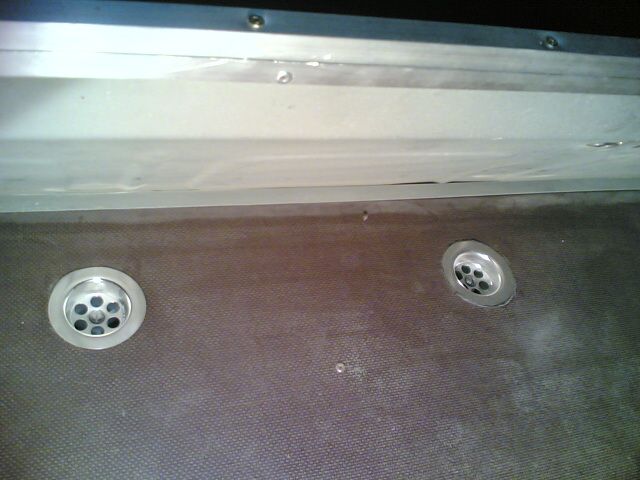

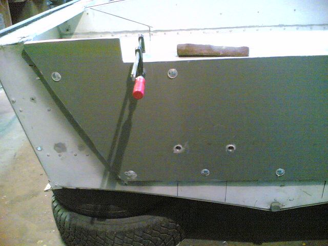

:) Дренаж в поёлах не помешал бы,а так очень даже ничего. :good:

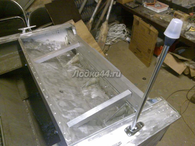

Поднять транец не проблема вот например бюджетно и со вкусом.
А дренаж как то так например . Дёшево и функционально! :yes:

Дааа ! ! ! Дренаж мне этот уже знаком, очень даже неплохо, но пока не начну эксплуатацию мне не понятно, нужен он или нет, впринципе щелей по стыкам и краям достаточно, но не факт.
А вот с транцем надо думать из чего делать,на фото не совсем понятно из чего сделан и не видно как и где закреплен с основным транцем.

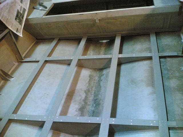

Как то так . И под поёлы каркас не помешал бы,чтоб не прогибались и не раскачивали шпангоуты.

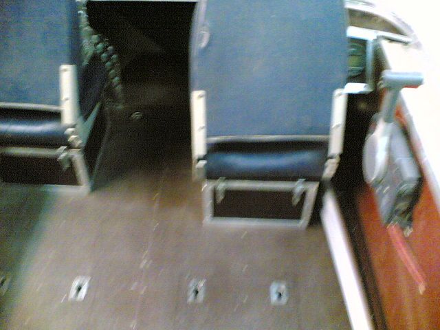

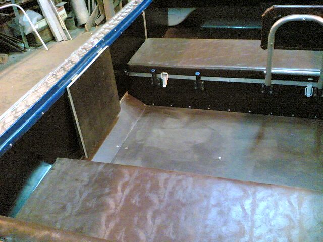

aleshka, поздравляю отлично получилось. Я редуктор такой же купил - сейчас как раз идет из Владика, только ставить буду справа наверное. И сиденья купил такие же. ))) И рундуки под них хочу такие же ))) В связи с этим вопрос - как ты их крепить к полу будешь? Я сейчас думаю варианты , как сделать так, чтоб при быстром снятии рундуков с сиденьями получался ровный пол. Пока все до чего додумался - крепить их к полу такими же патефонными замками (защелками) которыми у тебя запирается рундук. Но крепить их к полу на 4 таких замка и скобу за которую будет зацепляться регулируемая петля защелки прикрутить с внутренней стороны пайола, т.е. скрыть ее под полом, ну а в полу соответственно будут маленькие дырки. Зацеплять и отцеплять наверное будет немного геморно, но зато можно в лодке матрас накачать не опасаясь проснуться на полу. ))) Вообщем хотелось бы знать твое мнение - как ты крепить собираешься.

:) Ну вопрос не комне,но решение могу подсказать;
Ну как то так :pardon:

докер, вот именно так примерно я и хочу - а что это за крепление? ))) Принцип действия какой - вставил и задвинул назад? Как фиксируется? Буду благодарен если разжуете или дадите больше фоток! И вообще все сделано интересно - например рифленку на палубе под привальный брус запихивали или встык просто приклепали?

:) Именно вставил и задвинул! :D На фото где рундуки открыты видны гайки накрученные на мебельные болты,шлюпки которых и держат рундуки в зациплении.ЭЛЕМЕНТАРНО,Ватсон!С рифлёнкой ещё проще,снял привальник,приклепал потом поставил на место.И усё! :pardon: Потом сел,выпил и закусил!!! :good:

Понятно! А вперед не сдвигаются? Не стремяться "отцепиться"? Хотя думаю, можно немного усовершенствовать конструкцию - так на вскидку, эти болты в рундуке можно подпружинить. А под пайолами в месте фиксации шляпки сделать углубление, тогда и вперед сдвигаться не будет и сниматься будет так же быстро - нажал изнутри на болты и сдвинул вперед... Спасибо!

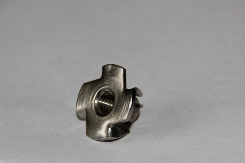

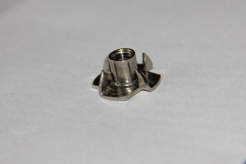

Paramon, рад что ты солидарен в идеях, на самом деле тоже голову сломал по креплению рундуков, хотя самый простой и надежный способ - это прикрепить к полу с обратной стороны пластину с приваренной гайкой(продаются уже готовые) просверлить нужное отверстие и крепить рундук просто болтом.
Но у меня полы уже заклепаны и поднимать не хочется, так вот я купил такие штуки, made in немец из нержавейки,
как мне объяснил продовец, сверлится отверстие, мажется вся внутренняя часть этой железяки, хорошим клеем, и просто забивается в деревянную поверхность, получается заподлицо с полом дырка с резьбой. Хочу обробывать на мышах :).

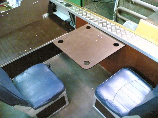

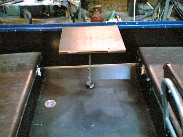

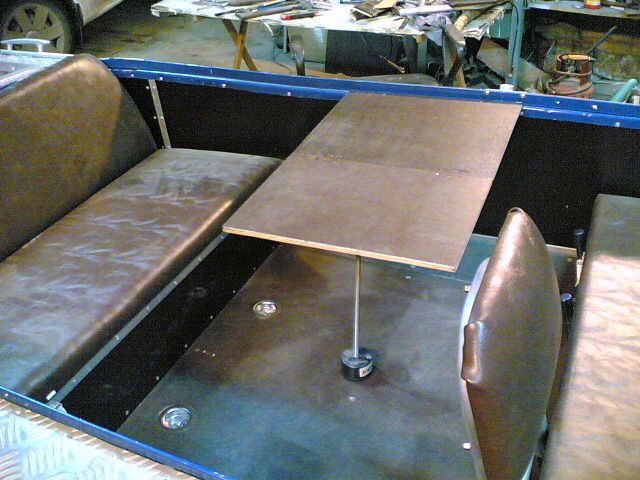

Докер, стол мне твой нравится в кокпите, дырки -это я понимаю для стаканов.? А как он крепится к борту , какие петли использовал и как держится в сложенном виде.?
Тоже буду борта зашивать и делать столик
У приятеля на ПВХ-шке на такие гайки сиденье крепилось к полу - в принципе достаточно надежно, я его тоже рассматривал, как вариант. Вот так мы скоро истину и найдем! )))

:) Извени, занят был;Стол на этой лодке на спец-подставке,но не бюджетно это. Сейчас она стоит 1857 р.Фото её нет ,но зделана добротно из нержавейки. Фиксируется в поднятом состоянии одним движением,поднял сработал фиксатор,а вот в сложеной форме фиксатора нет и приходится колхозить.Поэтому советывать её не буду. Понты это всё, но клиет платит я ставлю! На прстых петлях даже лучше,площадь крепления по борту больше,а опора трубка телескоп из двух разного диаметра. ;) :good:

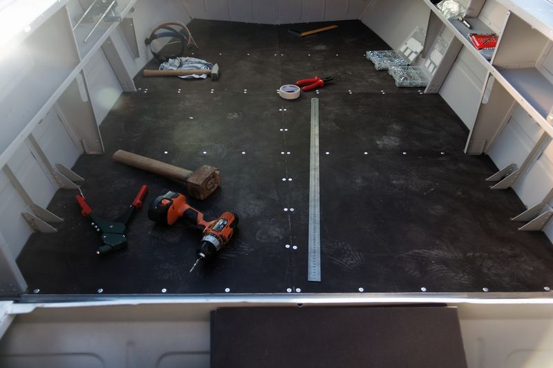

Докер, расскажи чем и как заклепки расклепываешь? Я дрелью попробовал - не понравилось, не то все равно. И если не секрет где берешь заклепки, какой размер нужен диаметр/длина? Везде ли одинаковые - тоже планирую снять привальник и возможно придется снимать рецесс. Сорри за оффтоп. :)

Докер ! Спасибо. раскладной еще прикольней, короче буду весной колхозить борта и столик
