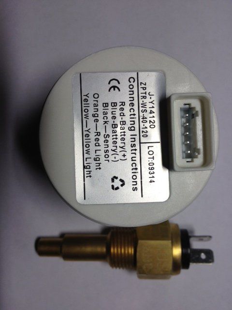

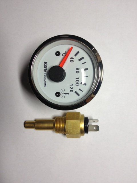

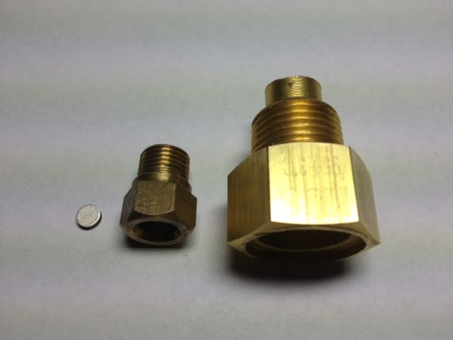

Приехал мне датчик температуры, KUSовский. Из самОго Японского Китая!!! Сопротивление 580-600 Ом. И прибор приехал...
:good: :good: :good: Красавец!!!

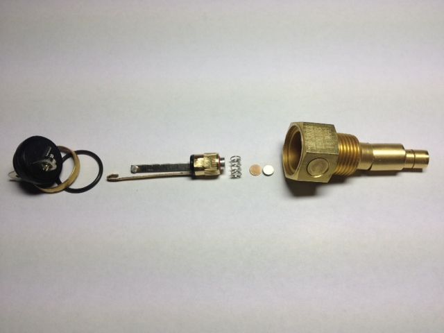

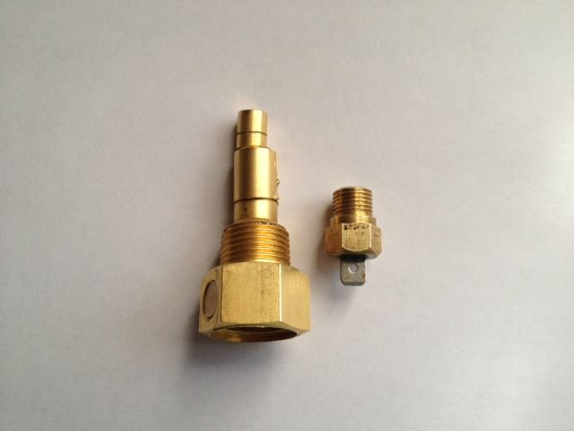

Решил я побороться с габаритами оригинального датчика температуры воды... Взял и разобрал его.
На авторынке подобрал подходящий корпус для термистора - жиклер от какого-то не маленького КРБ. Продаван не знал ответа на мой вопрос: - От чего?
К одному контакту термистора припаял проводок с кусочком клеммы - получился "папа", а другим контактом припаял термистор к новому корпусу(газовой горелкой нагрел корпус, капнул туда олова, вставил термистор). Все это дело залил ЭП. Проверил сопротивление: как у нового - от 580 до 600 Ом. Правда, после такого апгрэйда, датчик остался без сигнализатора. Но не беда, будем зреть в прибор чаще.

Великолепно выполненная работа Евгений!!! Жму руку :good:

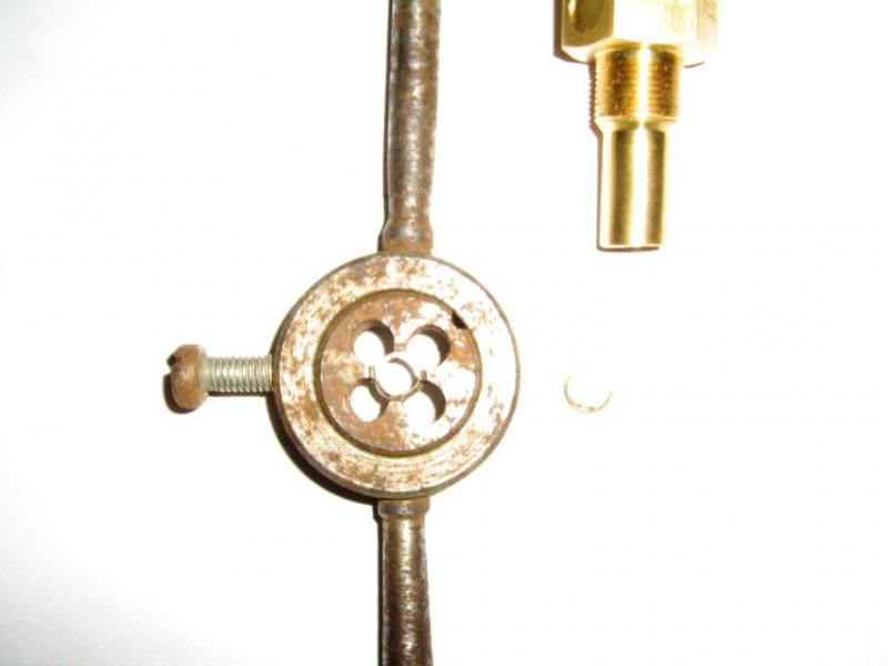

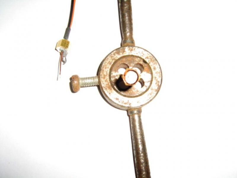

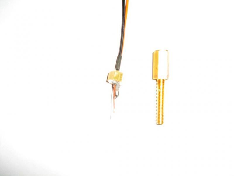

И опыт сын ошибок трудных и гений парадоксов друг. Решил я пойти простым путем просто нарезать резьбу м8 на датчик и вкрутить его в блок, да не тут то было стенка оказалась тонкой и конечно резьба осталась в лерке.

Эх.... Зря не обговорили сей нюанс... Я ж разбирал его. Тоже так думал - нарезать на хвосте резьбу...
Ну ничего! Зато теперь ничего торчать не будет на блоке! Вы профи!!! Вы и сигнализатор сможете приладить...
Не отчаивайтесь!!!!
3 916
Но на этом я не остановился, термоэлемент освободился и я решил его впаять в корпус другого датчика подходящего по размерам и опять неудача олова переборщил и утопил элемент в олове.

Я в блюдце воды холодной набрал, поставил в нее свой датчик и грел олово... И таким вот образом его победил.
3 916
Но эта неудача имеет и свою удачу после всех замеров могу смело нарезать резьбу м10х1.25 (только 1.25 иначе стенка останется тонкой) и смело в крутить в блок Нептуна с верху в районе глушителя :yes: :good:

Стенки остаются 1.7мм ни каких проблем я же написал (после всех замеров)
