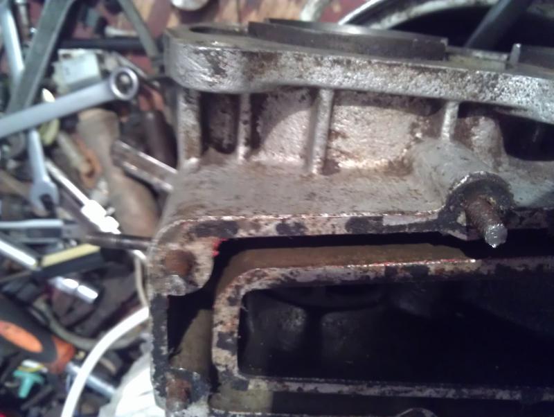

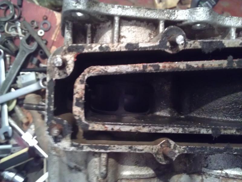

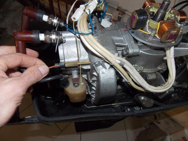

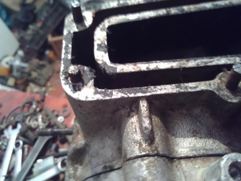

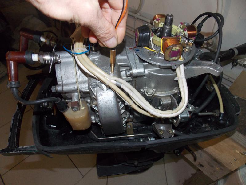

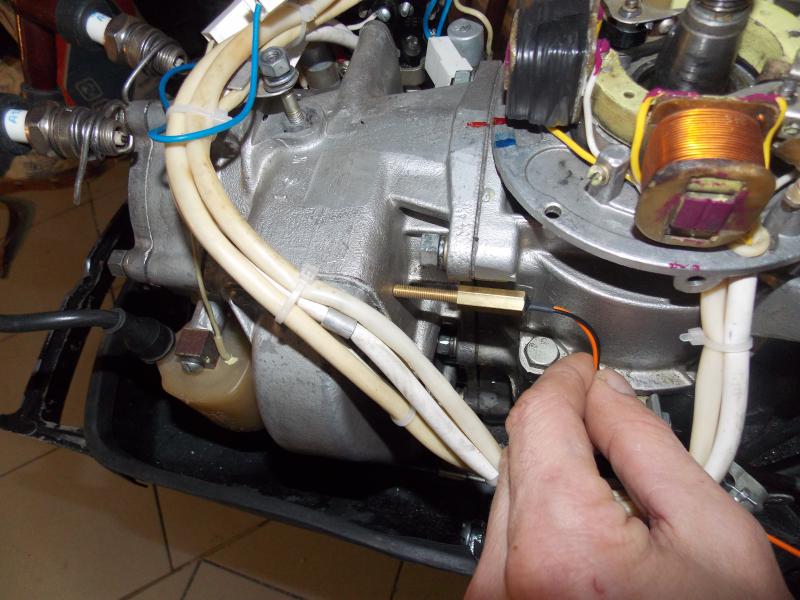

Коллеги нужен совет и фото блока нептуна с открытой крышкой глушителя,свой вскрывать не хотел бы, заводская сборка заводские прокладки. Суть вопроса в следующем собираюсь врезать датчик температуры в рубашку охлаждения, он на фото, в слепую сверлить не хотел бы, датчик резьба м6 шаг стандартный длина резьбы укорачивается отпиливанием. За ранее спасибо.
6 593
833
А что за датчик, если не секрет?
3 914
Юра марку модель не подскажу датчик устанавливается на газовый редуктор авто гбо 4го покаления у меня на рабочем авто стоит купил в запас а тут идея почему бы............ сопротивление 20гр.ц. 1.9ком прибор под него не проблема я любой шунт заварганю. прибор еще не купил подъискиваю,если есть на примете подкинь фото

3 914
Парни кто может ремонтирует нептуна киньте фото глушителя без крышки пожалуйста.
3 914
Супер то что надо спасибо :good: :yes:
3 914
Вот с верху посередине и врежу датчик еще раз спасибо мир не без добрых людей :good:

В полости глушителя не стоит ставить датчик, показания будут некорректными. В глушителях нептуна вода уже нагретая в блоке цилиндров омывает тонкие отражательные щитки и на выходе будет иметь температуру намного выше реальной температуры двигателя. Я бы поставил датчик в верхней части блока цилиндров около шпильки крепления ручного стартера. А вообще для чего ты хочешь поставить датчик температуры?
3 914
Тема холодной воды Олег если помнишь это продолжение теплового режима нептуна штуцера я расчитал изготовил нужен контроль температуры, ты предлагаешь врезать в блок по оси гильзы?

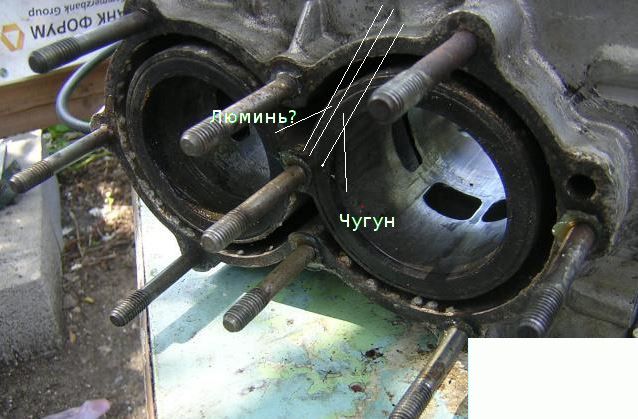

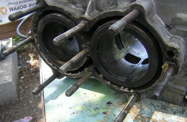

По теории нам пофиг какая температура охлаждающей жидкости, нам необходима определённая температура на внутренней поверхности гильзы. А температура охлаждающей жидкости уж будет зависеть от толщины гильзы.
У нептуна гильза залита в блок, притом сама гильза не омывается охлаждающей жидкостью.
Поэтому в Нептуне23 охлаждающая жидкость холоднее чем у того же Вихря20, у которого жидкость циркулирует внутри стенки гильзы.
Незачем это делать. Всё рассчитано в моторе. На ХХ может стенка гильзы и не прогревается до 120град, но на оборотах там всё нормально, если не допускать, что нептун проектировали идиоты.
Подымешь температуру охл.жидкости, на оборотах под нагрузкой не будет масляной плёнки между поршнем с кольцами и гильзой.
Спорить-доказывать не буду.
Картинка, чтоб посмотрел, как гильзы запресованы. Поверх них слой алюминия.

То есть этот тонкий поясок дюралевый? Странная конструкция...
с494
14.03.2010
3 943
791
Сейчас Прогресс 4
Сейчас Джоник 50(70) 3цил
Не странная. Это сделано, чтобы температура охлаждающей жидкости меньше влияла на температуру наружной стенки гильзы.
