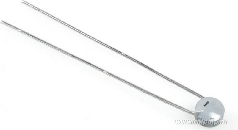

Володя, спасибо! Пробовал... У него сопротивление меняется плавно, в зависимости от температуры. Для них есть таблицы с графиками... Честно говорю - я пытался разобраться... Не сложилось у меня. Там еще важна температура окружающего воздуха. На термисторе, выковырянном мной из родного корпуса, я проверял: разница в температуре - разброс в сопротивлении. Даже в руках его подержишь - сопротивление меняется... Не поборол!

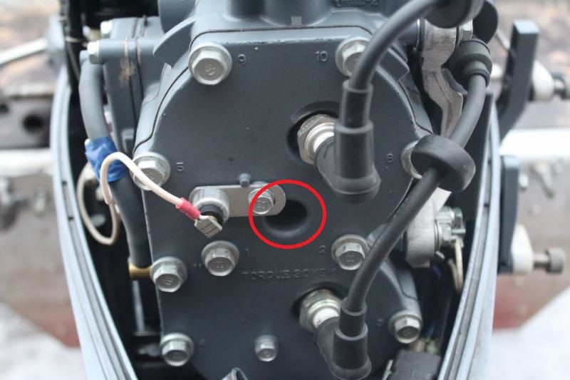

нет, это просто обычный датчик температуры головки блока. У приборов Faria такой датчик идет с указателем.
А вот датчик по перегреву если не ошибаюсь должен стоять в том отверстии рядом с этим датчиком. Видимо в этой комплектации его нет. Скорее всего это Yamaha 30 hwcs комплектация с ручным запуском без электростартера.
Вот с этого отверстия должны выходить 2 красных провода.

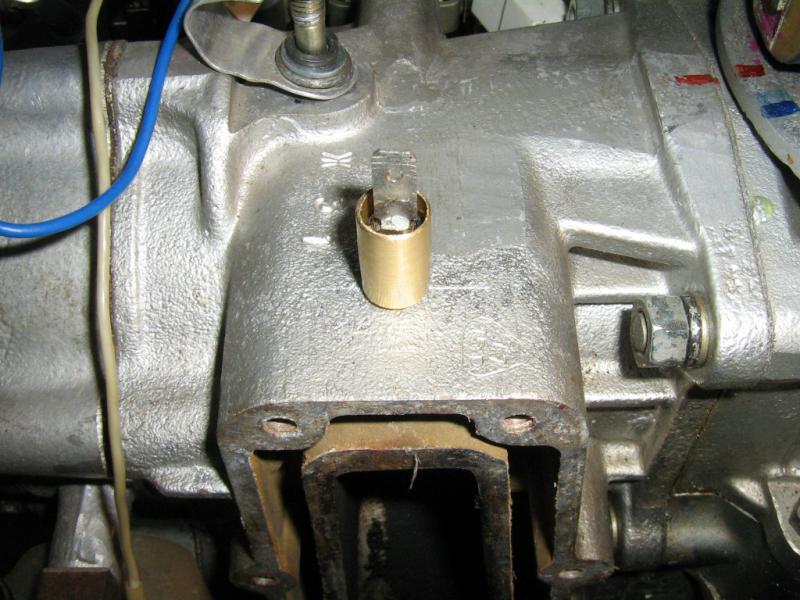

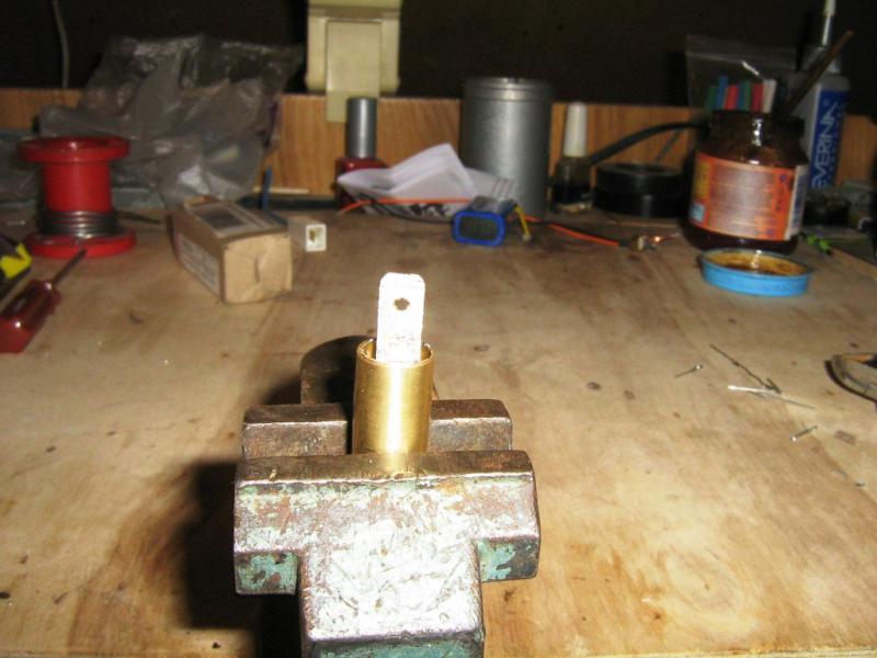

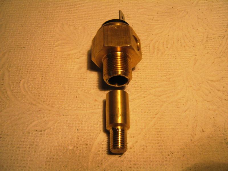

Ну вот и родилось простое решение вопроса :yes: Нарезал резьбу М8х1 на нижнюю часть датчика и отпилил под корень резьбы крепления датчика.
3 916

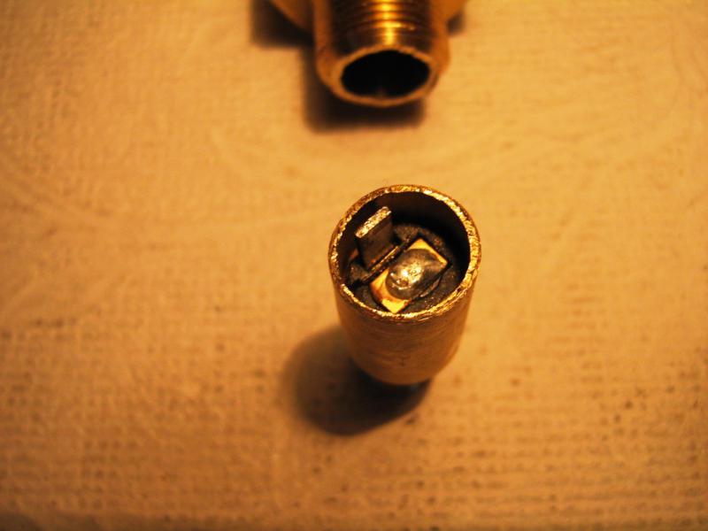

Собственно вот он датчик и есть.
3 916
Припаял клемму осталось залить эпоксидкой :good: Все датчик готов :yes: Продолжение следует :yes:

3 916

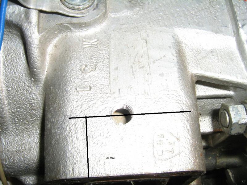

Нарезал резьбу М8х1 в блоке,размер на фото.
3 916

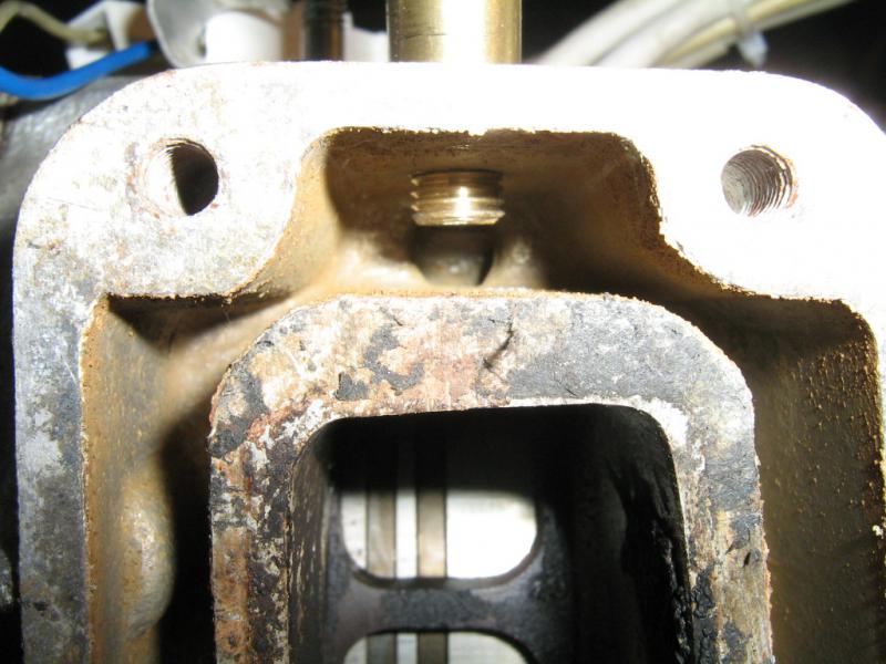

Закрутил датчик, получилось не плохо на мой взгляд.

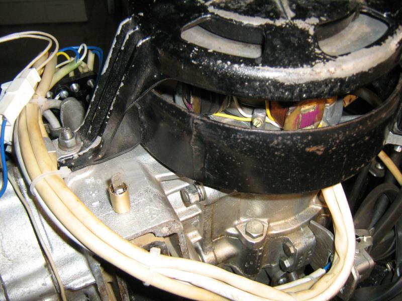

Более, чем не плохо!!! Отлично получилось. Как там и был! А как он выглядит в канале?
3 916
Вот так все выглядит изнутри.

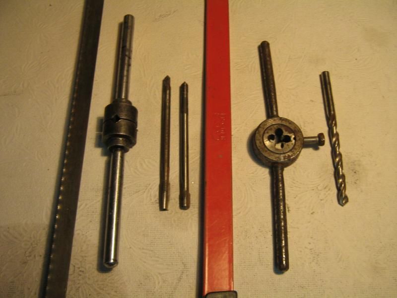

А это инструмент который мне понадобился, тиски и дрель разумеется то же.
