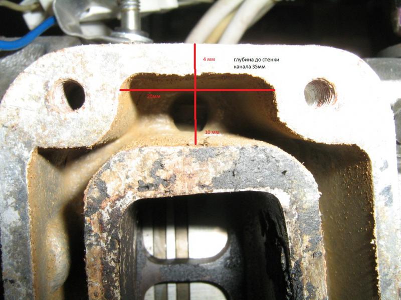

Сделал вчера разборку глушителя что бы понять куда и как встанет датчик, картинка получилась следующая.

Спасибо огромное!!! Нда... Оригинальный датчик... Некуда в общем... Мой "обрезанный" - легко...
А моторчик-то - новый!!!! :good: :good:

Да Жека мотор отходил 20 мото часов всего. Родной моремановский датчик с нарезанной резьбой входит тютелька в тютельку но он упрется в стенку глушителя и адекватных показаний не будет. Есть два варианта пока думаю какой выбрать.

Вы хотите именно родной вставить? Блин, он же длинючий. Торчать будет здорово...

Вот два варианта и рассматриваю стакан точить под родной датчик и врезать в блок и второй вариант датчик менее компактный подобрать с таким же сопротивлением.

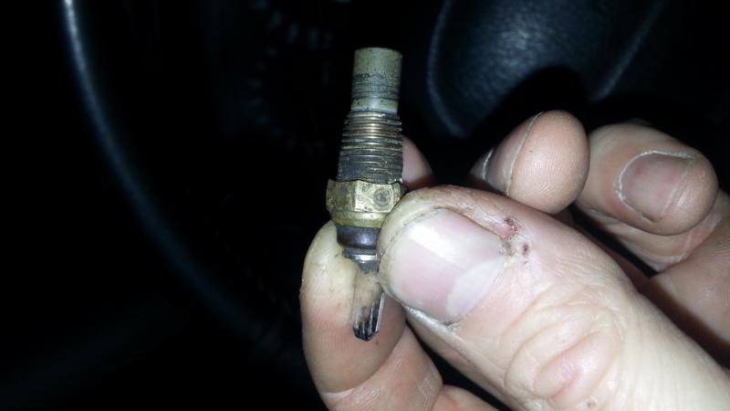

Датчик темпиратуры тойотовский,маленький и тонкий,находил по 200 руб,найду,фотку скину,и не надо голову себе морочить! Тойота 97 года,двигатель1,3

Можное я выскажу свое мнение? Точить стакан: отверстие еще большее сверлить под него, в блоке. Получается 2 резьбовых соединения. Что не есть хорошо. Или стакан вклеивать... Опять же - торчать очень будет... Не дай Бог случайно зацепить в не подходящий момент.
А такой колхоз, как я сделал? Ну или подобное что-то?

Да под стакан на 18 минимальную резьбу в блоке придется делать приличная (дыра) получается, но есть еще третий вариант но это уже крайний случай к нему прибегну ежели уже совсем вариантов не будет. Я про вскрытие (развальцовку) прибора, шунт по другому не поменяешь под другой датчик.

Вот.нашел. ну не знаю. Находил вообще по 175 руб.

Спасибо Алексей! Маленький... Длинный. А какая у него длинна, от нижнего торца гайки? Если можно. На "глаз", по фото - больше 20 мм.
В принципе, можно и пару шайб мягких подложить... Маленький, это очень хорошо!!!!
Я почему зацепился за "родной KUSовский" датчик - в нем есть выход на звуковой/световой сигнал. И заточен он под прибор той же формы. Т.к. я в элктронике не копенгаген... Для меня это был лучший вариант. Много коллег высказывали мнение, что ерунда все это, указатель температуры на Нептуне... Но мне, "просто так хочется" - и все!!! Померяв, прикинув, подумав - я решил родному датчику сделать "обрезание"... Датчик остался - совсем маленький, после тюнинга, а вот возможность "сигнализировать" - я датчик лишил... А Андрей борется! Он в этом деле Дока. Я сдался... Я пожинаю чужие плоды... :pardon:

Леша спасибо я вчера нашел таблицы сопротивлений датчиков, включая Тойота пока из авто мото вариантов подходящих по сопротивлению не попалось, буду еще искать. 3600 это я перепутал с датчиком Субару он такой же на вид и цена за оригинал.

Вот по сопротивлению это уже не знаю. Но что то мне подскпзывает.что все они одинаковые. Но на эту тему даже рассуждать не буду.не понимаю в этом. А размер по пальцу прикинь. Примерно у всех они одинаковые. :D
хотя попробую замерить.если интересно. Так.на будущее.
