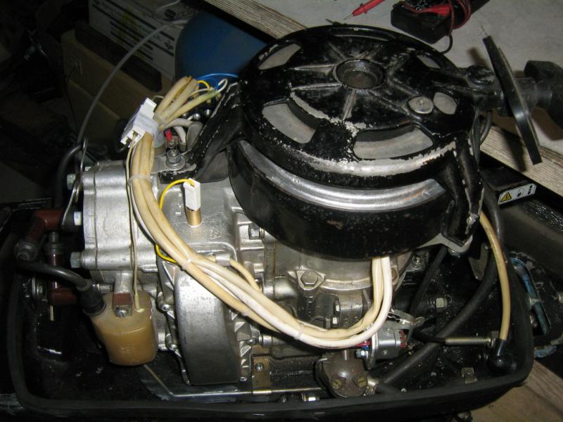

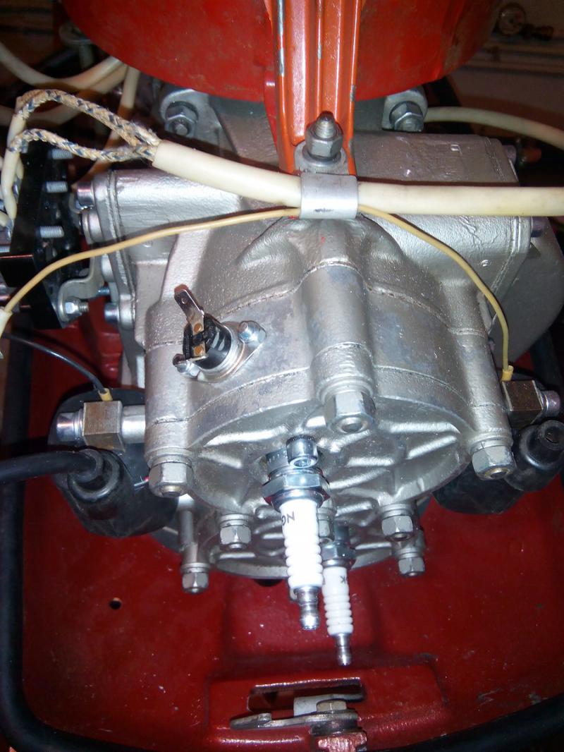

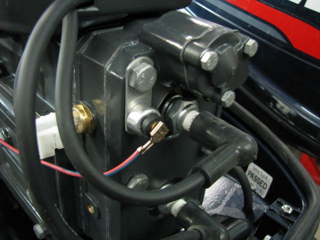

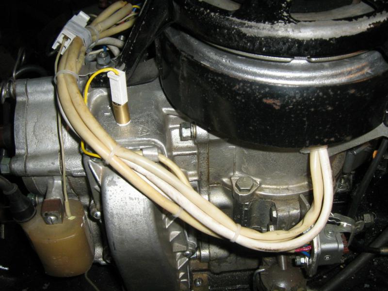

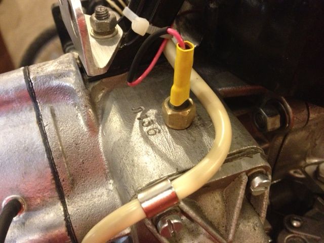

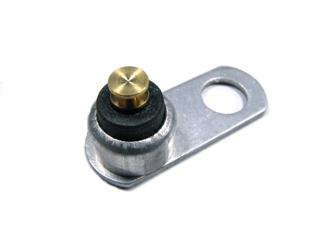

Ни один аварийный датчик установленный заводом изготовителем на любом ПЛМ не глушит мотор.( макс.ограничивает мощность)zavitay сказал(а):танкист сказал(а):Это Леша аварийный то бишь термо реле такой то тоже в моремане есть но это не тоzavitay сказал(а):Держите,конструкторы!![]()
Принцип работы простой мотор перегревается контакты в датчике замыкаются и мотор глохнет

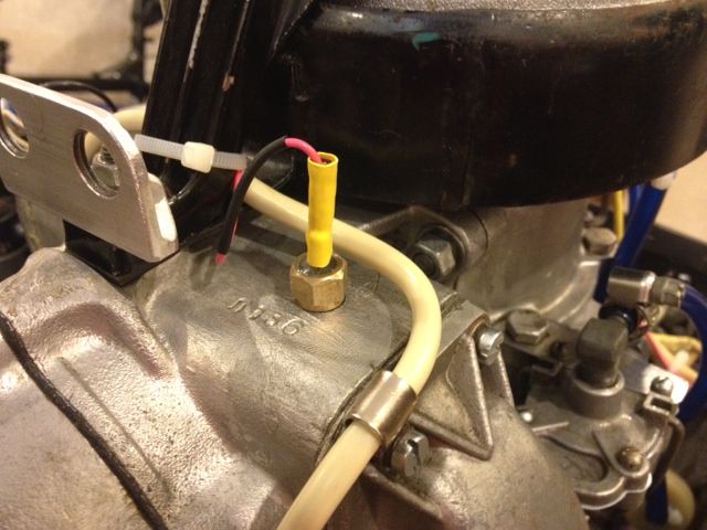

В общем головоломка габаритов и самого датчика решена, будем считать что мотор оборудован приборами температуры, осталось все собрать, причесать и мотор к навигации готов.
