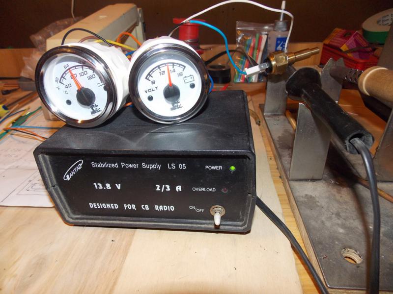

3 916
Так вот сейчас выкладываю приборы и датчик.

2хН23; 1977 и 2003г.в.
Не могу найти прибор... Датчик от чего?
Это я понял. Они же Whema, а фирма KUS. Если не ошибаюсь...

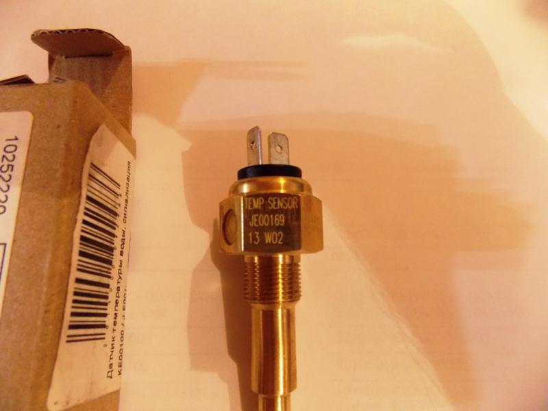

3 916
3 916
Вот, плиз.
И маркировку прибора тоже, пожалуйста... Не могу найти! Все есть, а температуры нет!
3 916
J-F14112 QPTR-WS-40-120. еле разобрал что там написано.
Ладно, с приборами/датчиками - думаю решим! А вот куда его... Втулить. Датчик-то, в размере!
3 916
Вот два варианта сейчас рассматриваю, первый в начале темы на фото, то есть как планировал врезать датчик тот который я купил, второй вариант заказать токарю цилиндрик под датчик отдельно и врезать его в рубашку водяную. Сейчас попробую найти нечто подобное и выложу. http://forum.motorka.org/topic3573.html
3 916
Вот Жека глянь как сделал игнат термостат в начале темы фото есть думаю подобный цилиндр только под датчик сделать, форма конечно будет совсем другая но идея та же.
