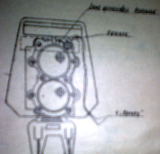

В советское время выпускался электронный сигнализатор перегрева лодочных двигателей "Аргус", так в нём, по инструкции, температура срабатывания сигнала (мигающей лампочки) была 75+/-5 градусов, т.е. такая-же, что и советуют выше. Во всяком случае, при опускании датчика в стакан с кипящей водой лампочка мигала. Датчик - терморезистор вмонтированный в шайбу, которая ставилась на шпильку верхней части ГБЦ, под гайку.

Во! 75+-5 - самое ОНО. Лучше перебдеть, чем не добдеть! Лампочку на торпеду, и зуммер вывести!
