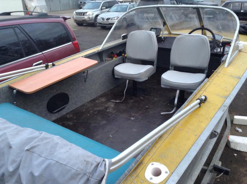

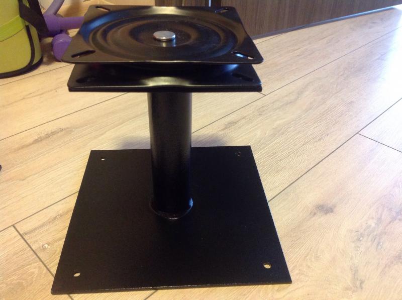

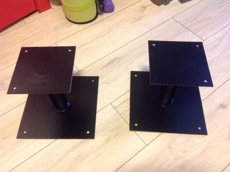

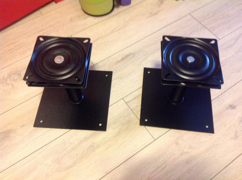

Вчера вечером привезли сделанные на заказ стойки сидений.
firs
04.10.2011
679
27
МОСКВА
Крым-3,казанка 5м3 была.
Mercury F60 ELPT EFI
мощно!

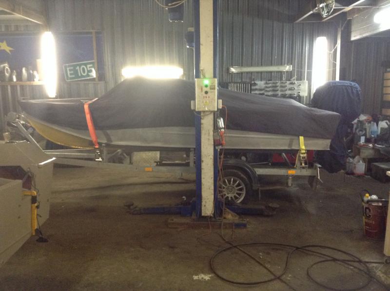

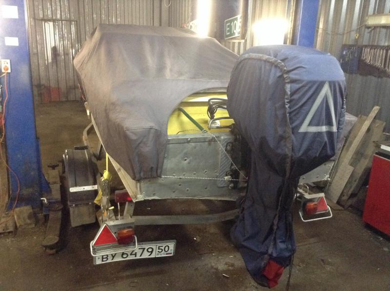

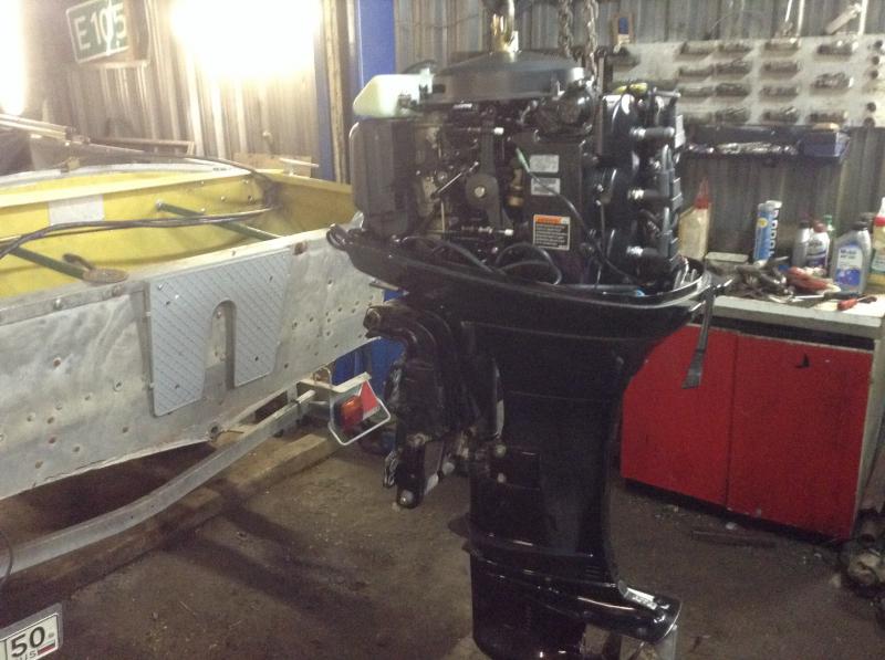

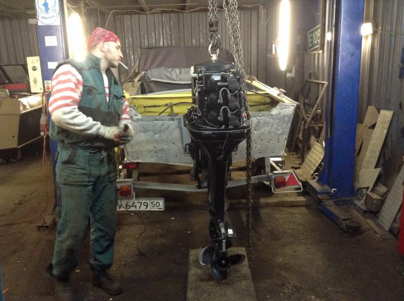

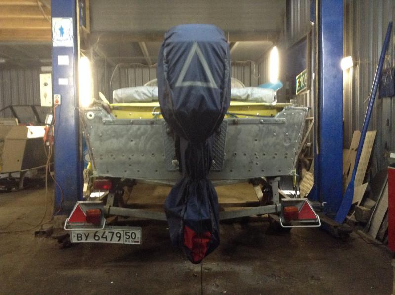

Вешали сегодня мотовесло
победа
04.03.2011
1 539
Мercury-50 ELPTО
Винт 4-х лопастной с каким Шагом и Диаметром? Сколько оборотов крутит?
Деев
06.12.2014
229
Нерезиновка
Прогресс-4 продан+ коза с булями + Фрегат320+Wellboat45i
Suzuki 50 DF + Tohatsu5-4t
Шаг 12. Диаметр завтра скажу. Еще на воду не спускался. Но думаю будет перекручивать.

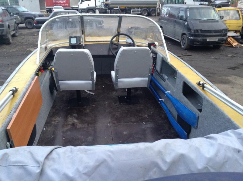

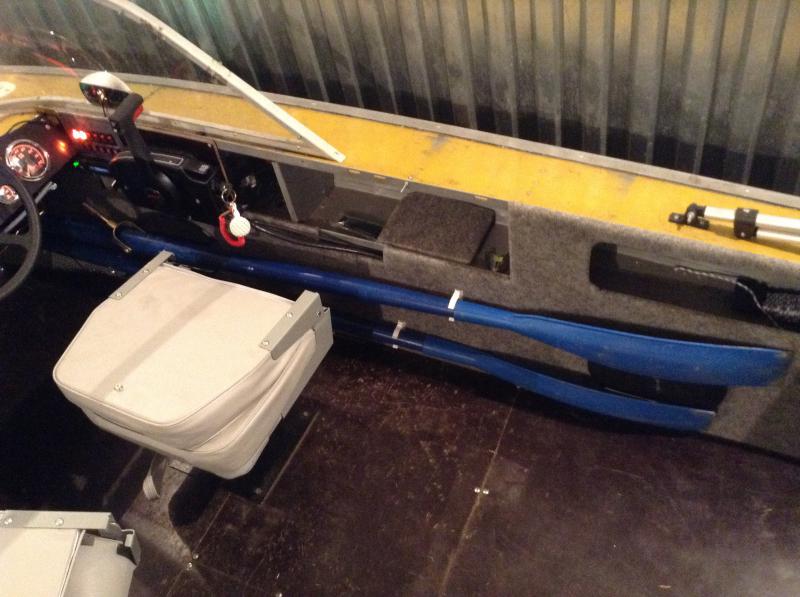

На 99% закончил с лодкой на этот сезон. Покраска и чуть жестянки к следующему сезону сделаю.
Осталось чуть по мелочи и порядок в кокпите навести и на регистрацию и тех осмотр.
Деев
06.12.2014
229
Нерезиновка

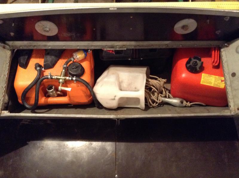

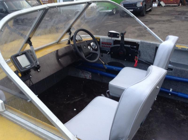

С лодкой на этот сезон закончил. Баки поставлены, соединены краном от уазки. Электрика закончена. Весла на месте. Теперь на регистрацию и можно на воду. Эххх, скорей бы :eek:

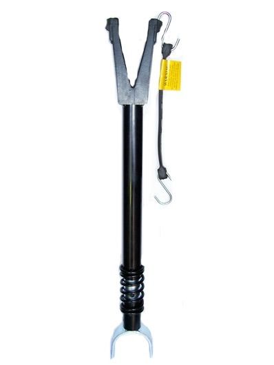

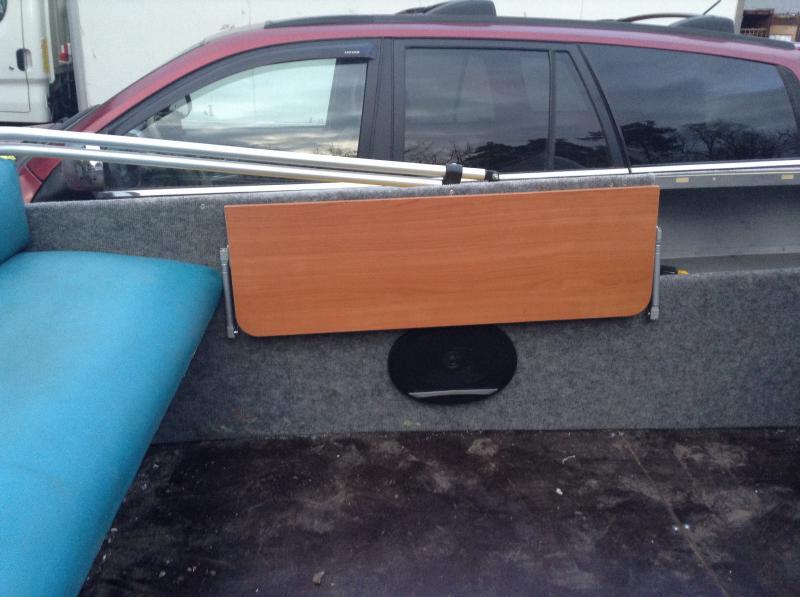

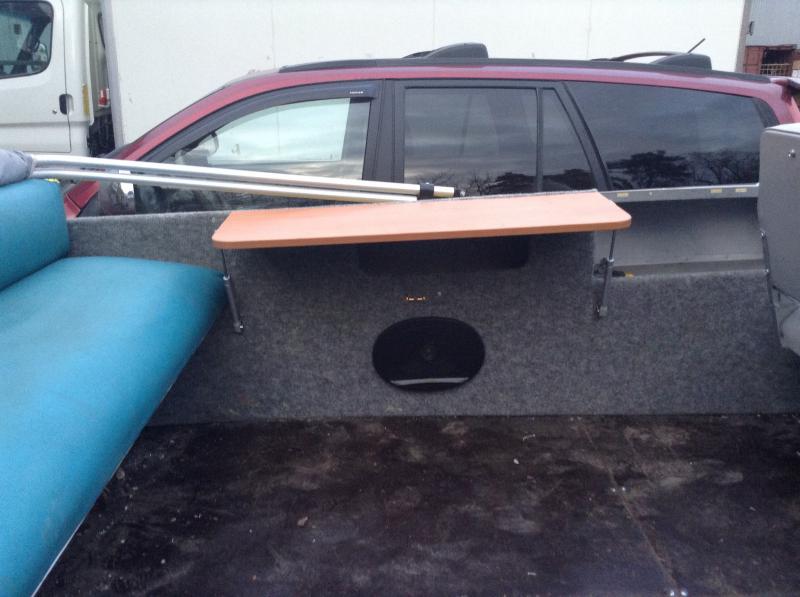

Поздравляю!!!!! Нормальный аппаратик!!! А столик нормально на амортизаторах стоит? или еще что то подставляется чтоб не опускался? :roll:
литра три выдержит :crazy: проверили :good:

max52 сказал(а):
Спасибо. Столик стоит нормально. Если не будет хватать жесткости то поменяю амики на более жесткие. Сейчас стоят 80Н. В продаже есть 120Н. Цена вопроса 84руб за шт. На тех хоть садись будет.

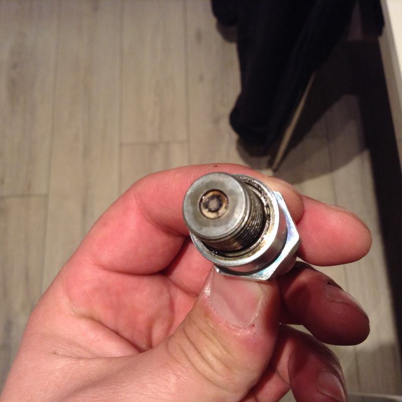

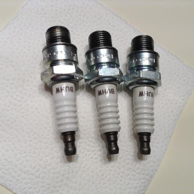

И так. Сегодня не выдержал, смылся с работы. Погода в Нерезиновке более менее. Дальше хуже обещают. Зацепил лодку и на воду на свой страх и риск. Стартует просто чума!!! Не кренов не дельфина. Выкручивает моторчик с этим винтом на все положенные ему 5500. Но!!!! Вдруг после 20 мин заплыва резко пропадает тяга. И мотор больше 4500 не раскручивается. На холостых работает ровно и тихо. А при тапке в пол на глисс выходит не так быстро. Вроде с места хорошо, а потом как якорь за борт. Вытаскиваю на прицеп, выворачиваю свечи и ах....ваю. Какие то огрызки стоят. Первый раз такие вижу. При более пристальном осмотре выяснилось, что изолятор на третьей свече пробит. Буду надеятся , что замена свечей на каталожные все исправит. Видео позже выложит Firs.

Деев сказал(а):
ИПервый раз такие вижу..
Это свечи "комфорка" Искра выглядит как газ на плите кухонной горит!!! В моторспорте используются, для лучшего дожигания смеси!!!!! Если они неодобрены производителем не советую их пользовать, выжигают поршня!!!!! Детанации не заметил на высоких оборотах?

max52 сказал(а):
На оборотах работает ровно. Даже без намека на детонацию. Но эти свечи остались от прежнего хозяина. До спуска на воду я их выворачивал, но меня ничего не напрягло. Просто удивился их внешнему виду. Раньше с такими не приходилось сталкиваться. Теперь то я поставлю какие положено. Да и в запас тоже новье возьму.

Свечи то кусаются по цене. 390 Р шт. Да еще и под заказ. Завтра попробую заехать в Экстрим. Там то точно есть в наличии.
9 554
4 758
Да,эти свечи называют форкамерными.Кроме спорта широкого распространения не получили.Поставь по каталогу и не парься.
Виталик
01.10.2014
417
Радостное
Виталик
Прогресс 4
У меня такие форкамерные свечи стоят, всё работает и ничего не сбрасывает уже не один год... не знаю чем они тебе не угодили... Кстати в первых мануалах на эти моторы шли как раз такие свечи, это уже потом ставить начали обычные...
В том то и дело, что ищу каталожные. Это цена за каталожные за шт.
Посмотри внимательно фото свечи. Пробило изолятор. Вот она и не работала как надо. Если бы его не пробило, то так и ходил бы на этих.

max52 сказал(а):
выжигают поршня
А ведь доля правды в твоих словах есть. Щас заглянул в свечные колодцы на поршни. Действительно от этих свечей есть круги на поршнях. В нагаре точно.

firs сказал(а):
ага...как на формуле -1 там искра от свечи прям в поршень бьет.....
вот
http://zero-100.ru/index/tekhnologii_fo ... lida/0-320
Ну ты блин дядь дал!!! Там и моторы долго не живут. А у меня есть планы на этот мот. Через пару сезонов есть планы сменить корпус. Так что каталожные свечи и хорошее масло :yes:

Деев сказал(а):
.. выворачиваю свечи и ах....ваю. Какие то огрызки стоят. Первый раз такие вижу. При более пристальном осмотре выяснилось, что изолятор на третьей свече пробит. Буду надеятся , что замена свечей на каталожные все исправит...
На сколько мне не изменяет моя амнезия :jokingly: у Мерков есть модели где штатными идут именно такие без электродные свечи, каталог по годАм-моделям поможет :yes: ... я плотно Мерками не интересовался :pardon:

Деев сказал(а):
А ведь доля правды в твоих словах есть. .
Я вам не от балды написал!!!!!!! с шести лет занимаюсь авто спортом...... Эти свечи используются при высокооктановых горючих смесях (100, 102, 106)а не при нашей бодяге, а где такое топливо , там и степень сжатия........ я вас не зря спросил про детанацию ( на больших оборотах звон или щелканье) если у мотора головы зажаты под 95 (ихний) то это наш изоктан! :pardon:
