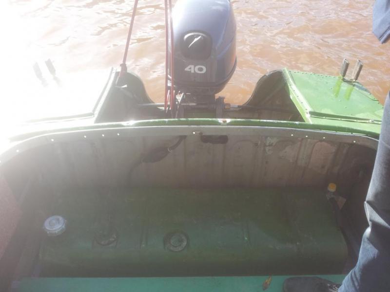

Да я не прикалываюсь! Просто некуда там ставить столько баков.Поставь один например от Москвича 2141 пластмассовый например.Или 412 но там 45 литров и только железный.А так переделывать задний рундук придётся. :pardon:

Еще можно от гажулей от 2104. Он тож плоский и его можно прям под рецесс запихать. Короче как доеду до Firsa примерю и тогда все станет пояснее.

Но вот с пластиковыми бачками я бы не стал заморачиваться, проще заказать бак по размерам или подобрать с авто, а те продать. У меня на проге 2 стоит бак на 70 литров от газушки гусеничной.

Вот и я задумался уже. Надо наверное по разборкам поездить. Может за какие небольшие денюжки и найду себе плоский бак литров не знаю пока на сколько. Больших переходов у меня не бывает. Наверно от какого нибудь тазика

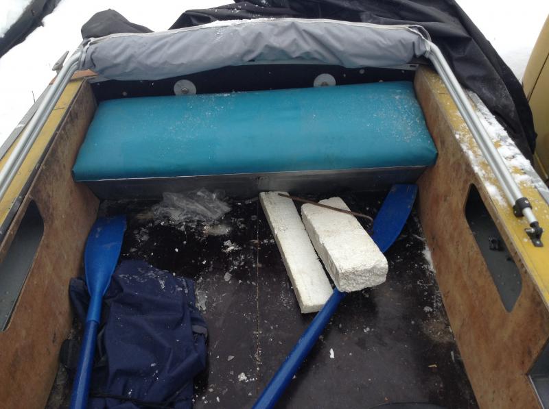

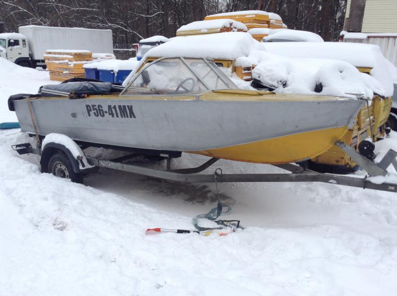

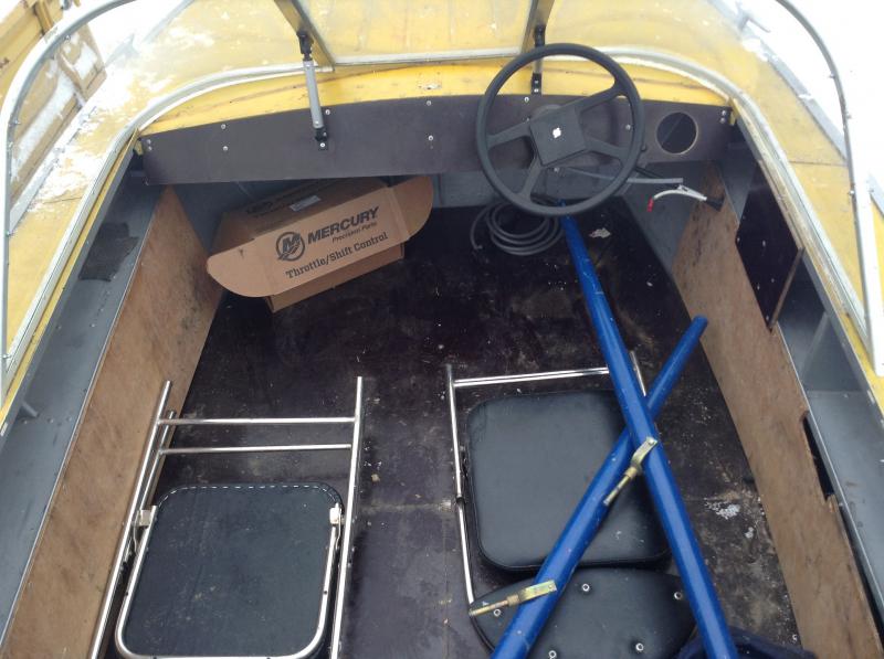

Откопал сегодня лодочку. Немного фото
1 354
У тебя весла в воде вообще не были? смотрю пластик не треснул.
Деев
06.12.2014
229
Нерезиновка
Прогресс-4 продан+ коза с булями + Фрегат320+Wellboat45i
Suzuki 50 DF + Tohatsu5-4t
Уключины царапаные. Видать пару раз макались.
