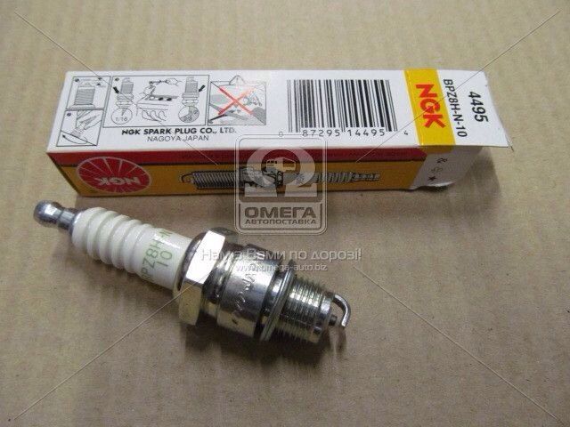

Свечи то кусаются по цене. 390 Р шт. Да еще и под заказ. Завтра попробую заехать в Экстрим. Там то точно есть в наличии.
На днях покупал на свою Хонду-40 свечи NGK по 320 руб. штука.

у Мерков есть модели где штатными идут именно такие без электродные свечи:
Не, Дим, каталожные простые должны стоять. На фото они.

Деев сказал(а):
.. выворачиваю свечи и ах....ваю. Какие то огрызки стоят. Первый раз такие вижу. При более пристальном осмотре выяснилось, что изолятор на третьей свече пробит. Буду надеятся , что замена свечей на каталожные все исправит...
На сколько мне не изменяет моя амнезия :jokingly: у Мерков есть модели где штатными идут именно такие без электродные свечи, каталог по годАм-моделям поможет :yes: ... я плотно Мерками не интересовался :pardon:
Приветствую, у меня на Мерке стоят именно такие, работают великолепно, купил новые в БОШСЕРВИСЕ, но не в наличии а на заказ, через неделю привезли цена была в прошлом году около 160р.

Ну вот теперь окончательно голова сломалась. И какие ставить???? Дай боже что проблема в свечах. Но на одной изолятор точно покоцан.
Почитай мануал, и поставь свечи по каталогу.

На последней фото как раз каталожные. На моте наклейка с этой маркировкой.

Я только что смотрел на Boatsinfo так там и безэлектродные и электродные свечи ставят, у меня "Янки" мотор, наверно потому и безэлектродные стоят, а там кто его знает...

Смотался и купил каталожные. Дорогие заразы. 440 р шт.
Вот и Молодца! а у меня мотор тоже индейский, наверное по этому и без электродные стоят))

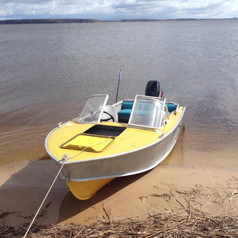

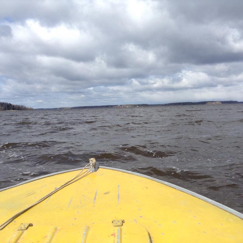

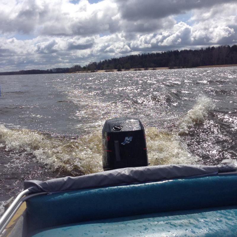

Выезд состоялся. Немного фото. Хочется написать много букв, но сил нет. Завтра, господа, завтра. На ютю есть видео. Прогресс-4 в шторм. У меня не получается его сюда кинуть. Мож кто подсобит. Поганое яблоко. Меня опять башкой вниз закидывает.

Обещанный отчет.
Залил штатный бак под горло и на воду. Винт 4-х лопастной по моему 12 заставлял мот сильно перекручиватся. Мах скорость при этом была 50 км/ч. Правда на глисс лодку просто выстреливал. Стрельнул у Серёги 16-й. Ну тут все в корне поменялось. На глисс более лениво выходить стал, но за то скорость возросла до 56км/ч. Загрузка; я-85, ребенок 40+бенза литров40+шмурдяка с аккумом кг20. Потом ребенок пересел в другую лодку, а ко мне хомячок весом чуть за 100кг. На скорость это не повлияло. Но моту это винтик всё же тяжеловат. Обороты 5100. Вывод-нужен 15-й винт. Счетчик моточасов намотал 3м/ч и бак при этом обсох. Режимы были как и на любых испытаниях разные. От тапки до тошнения. Теперь найти 15-й винт и комплектик станет идеальным. Еще стойки сидений надо укоротить см на 4-5. А то слишком высоко сижу и весь ветер и брызри прям в моську. А летом еще и насекомыми закусить можно. Как то так пока.....

Прогресс 4
Всё значит хорошо, но вот с такой нагрузкой на 50л.с. да с 16-м винтом, скорость под 56км/ч вызывает у меня сомнения :), я допускаю винт нержу "балистик" ну может быть и разгонит, но опять же с какими оборотами... 50-каЕЛПТО - 5500макс... :)

Johnson 130
У меня с сороковкой было 52, почему с 50м не может быть 56? По мне так чтото маловато.
Я тоже так считал, но с Мерком 60 ЭФи, Прогресс-4 еле еле дотягивал до 59-60км/ч., а он крутит до 6000 об/мин. и винт был нержа и не Китай, и не Солас, и даже не Корея, а что ни на есть Мичиган (хотя конечно и в этом можно усомниться)...Ставили даже Хонду 80л.с. и в сравнении с 50-ю л.с. которя тянула на 54км/ч уверенно, Хонда разгоняла до 62-64км/ч и не спасали ни "крыло" ни транцевые плиты, саморегулируемые гидравлические (дорогущие) ...правда Хонда даже при 4800об/мин уже выкидывала Прогресс-4 и дальше не было желания у хозяина мотора крутить ... Я не знаю наверняка, почему так...Мне говорят "что мол обводы не те у Прогресс-4", килеватость маленькая и тд. и т.п. Но от этого, желание купить Евинруд Е-ТЕК В 70-80 л.с. на свой Прогресс-4 не уменьшается :) вот как-то так...
И вот заметьте, поменять Прогресс-4 на другую лодку нет желания, но есть предпосылки!!! А вот поменять мотор с 50л.с. на 70-80л.с. Ну просто огромное, хотя и понимаю, что реализовать их на Прогресс-4 НЕ СМОГУ!!! :) И парадоксом такое ведь не назвёшь...:)
